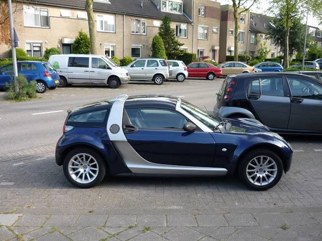

reminder van mijn lakkleur (donkerblauw):
