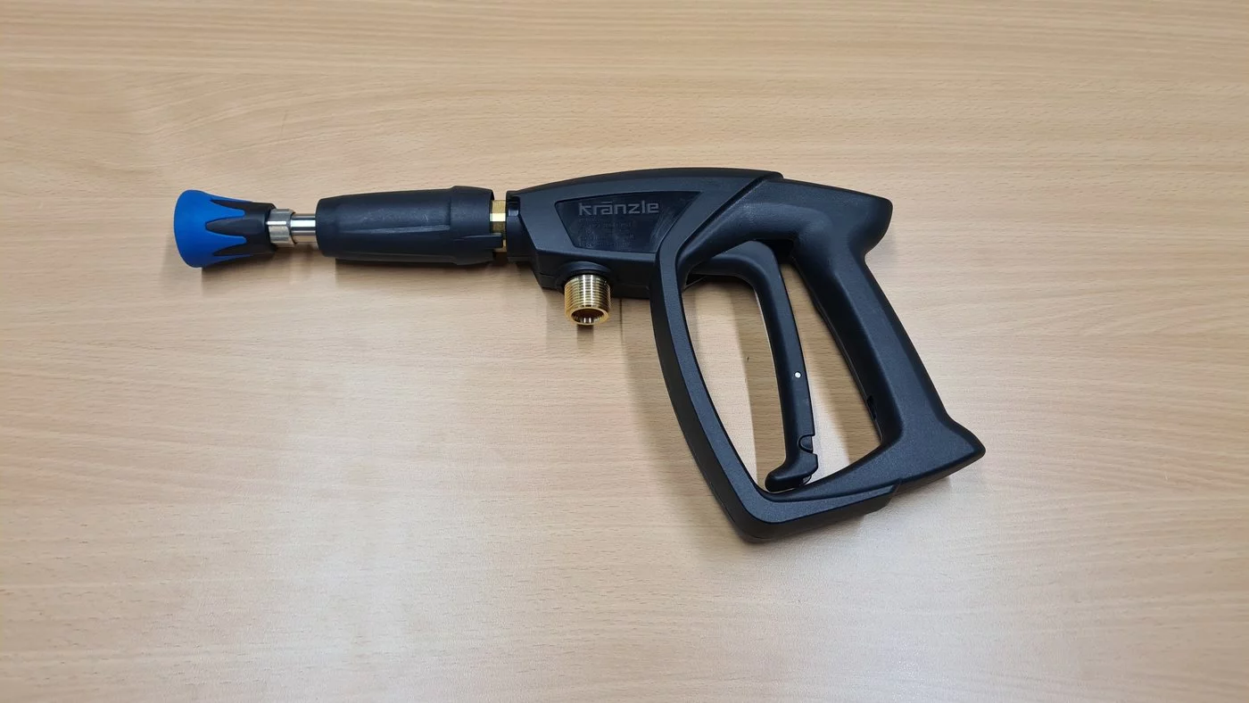

ik heb sinds vorige week een 195 TST, super apparaat, ook de 2000 korte gun besteld, maar nu wil ik eigenlijk nog een variabele vlakke straal lans en korte nozzle voor de auto, welke heb ik nodig?
de standaard ronde lans “vloeit” niet lekker, veel nevel met hoge druk maar kan er niet mee “kammen” de vuilfrees lans is net te smal naar mijn smaak, goed voor terras maar mag voor de auto wel iets breder, de nozzle graag gewone “druk” sproeier (cone)

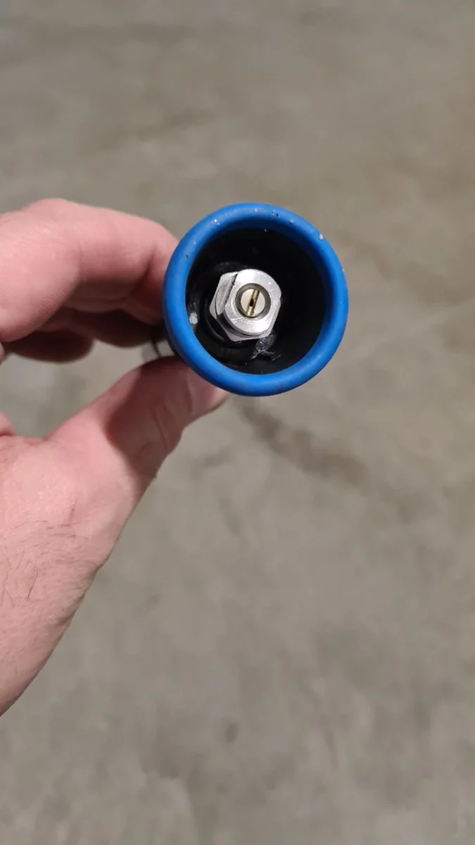

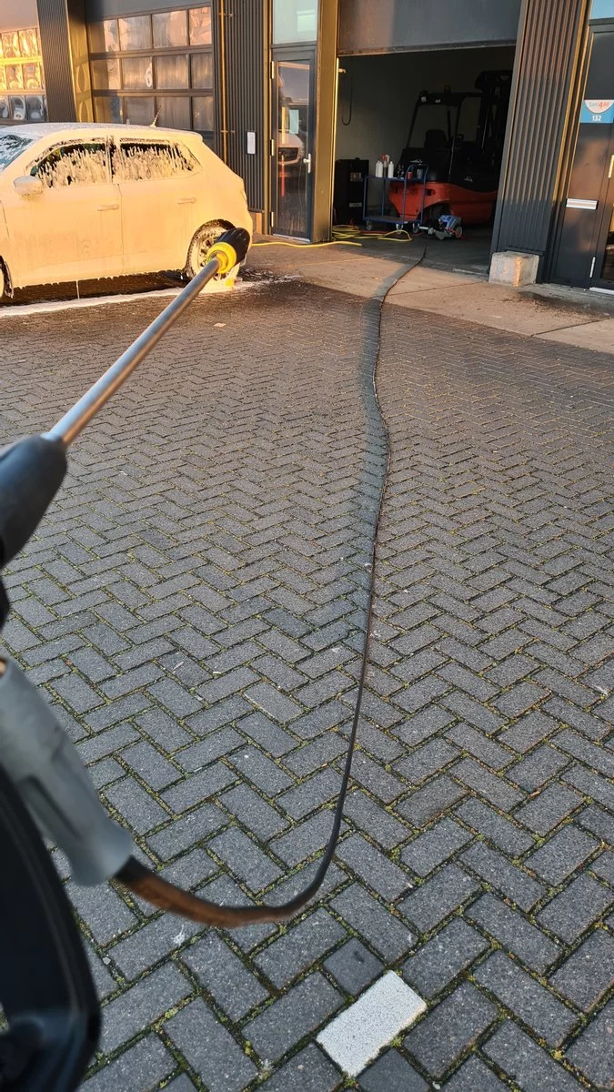

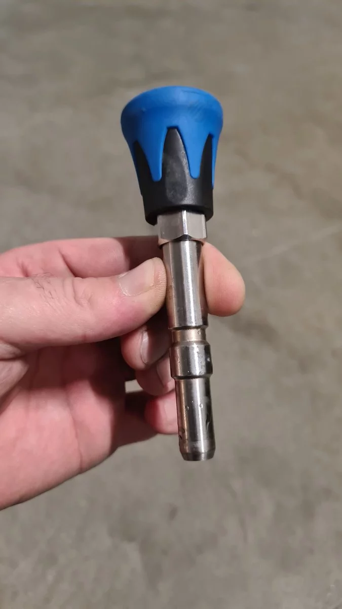

Ik heb de short trigger gun en korte lance met 25 graden vlakstraalnozzle.
Deze heb ik laten maken bij een bedrijf in Capelle aan den IJssel. Stukken goedkoper dan origneel Kränzle en werkt net zo goed.
Bewust Gekozen voor 25 graden want 15 is weer een te smalle harde straaL en bij een 40 graden straal wAait het overal heeN behalve op de auto alS er een Zuchtje wind staat.

Ik heb dezelfde als @nicknameless alleen dan ook nog gekozen voor de 40graden die gebruik ik eigenlijk het meest vanwege de net even wat fijnere straal. Dat is op het cabriodak ook wat veiliger.

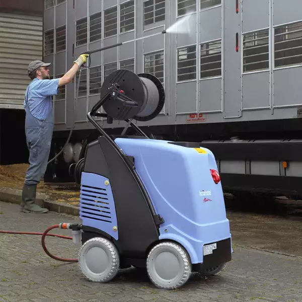

Nog sterk aan het twijfelen tussen een 10/122 (met start stop) TS en de 1152 TST. Kan beiden (nieuw) voor een gelijkaardige prijs krijgen, zijn gewaagd aan elkaar:
  • 10/L minuut
  • 2800 RPM
  • Gelijkaardige druk
De 1152 TST heeft een ingebouwde haspel (die van de 1152 is ook 15m tov 10m).. maar is natuurlijk veel minder compact door zijn formaat / gewicht. De 10/122 is dan weer een klein monstertje in disguise die ook lekker compact is, waardoor je hem ook wel netjes kan wegwerken in een rek op de garage bvb (wat je veel detailers ziet doen).
Je gaat van beide geen spijt hebben. Pomptechnisch, druk en liters en toerental is vergelijkbaar.
Persoonlijke voorkeur zal dus de doorslag moeten bieden. Als je een aparte haspel in de garage kan ophangen is dit een goed alternatief. Ik heb het liefst een verplaatsbaar toestel zodat je er ook andere zaken mee kan doen.
