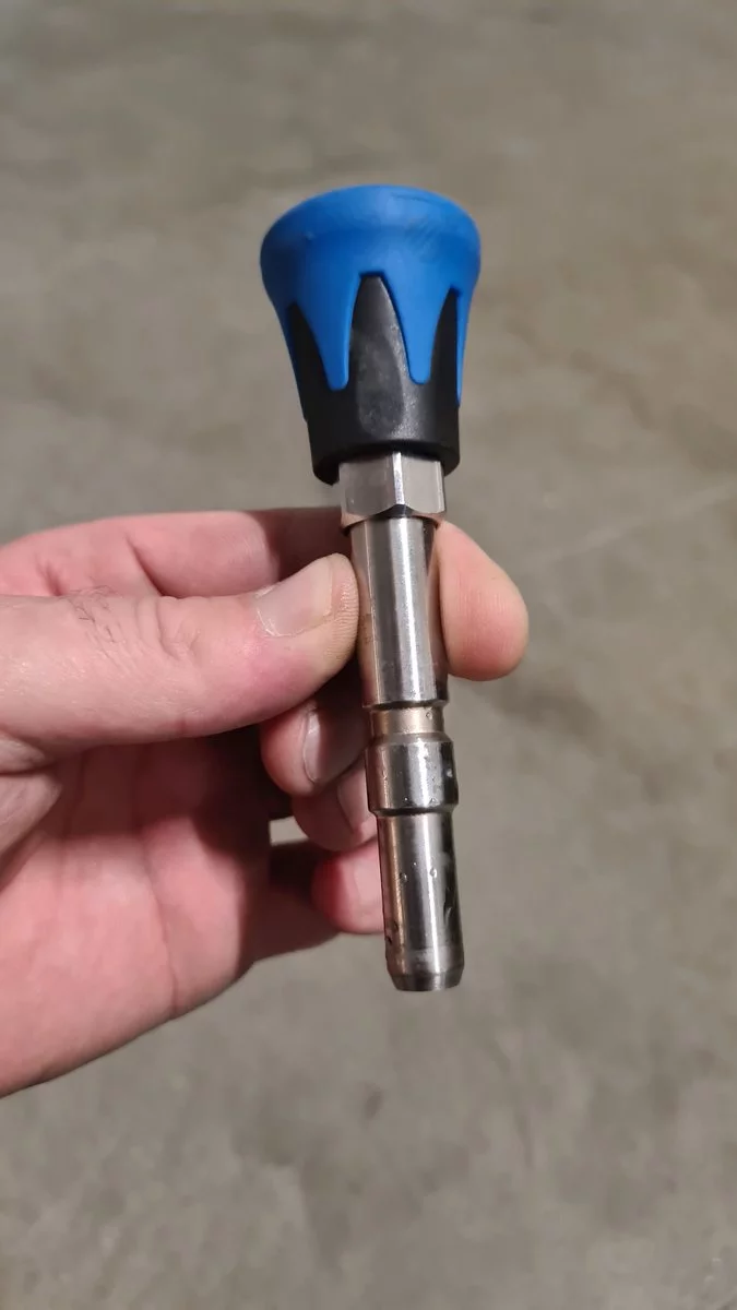

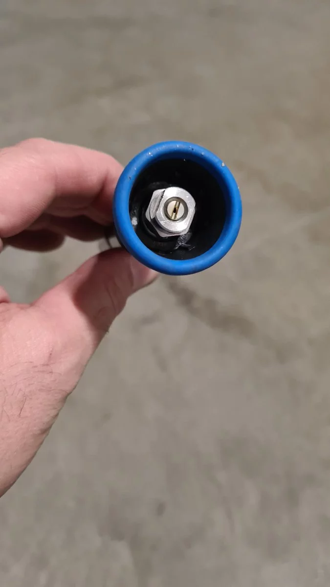

Zijn niet van die Ali nozzles maar professionele rvs dingen zie ik. Wat ben ik daar intens blij mee!
Lechler vlakstraal rvs nozzles:
Suttner nozzle beschermer st10:

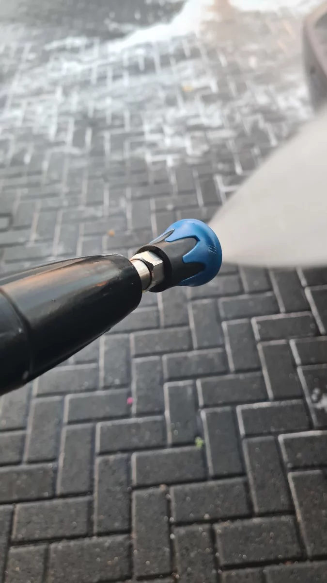

Zelf gebruik ik een 25 graden nozzle op 130 bar.
Hoe kleiner de graden, hoe harder en meer gebundeld de straal. Een te brede 40 graden straal wappert alle kanten op bij (teveel) wind...
Zelf vind ik het fijn om met een niet al te brede brede straal de auto te ontdoen van foam en naderhand afspuiten.
Het is makkelijker om grote banen foam in 1 keer eraf te spuiten dan met een kleine gebundelde straal.

Dankjewel voor je reactie en foto.
Jij hebt dus dezelfde mooie nozzles als die ik nu ook heb mogen kopen.
Ik zal er een 25 graden bij kopen.

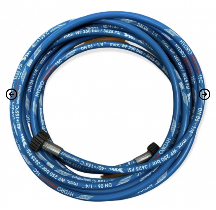

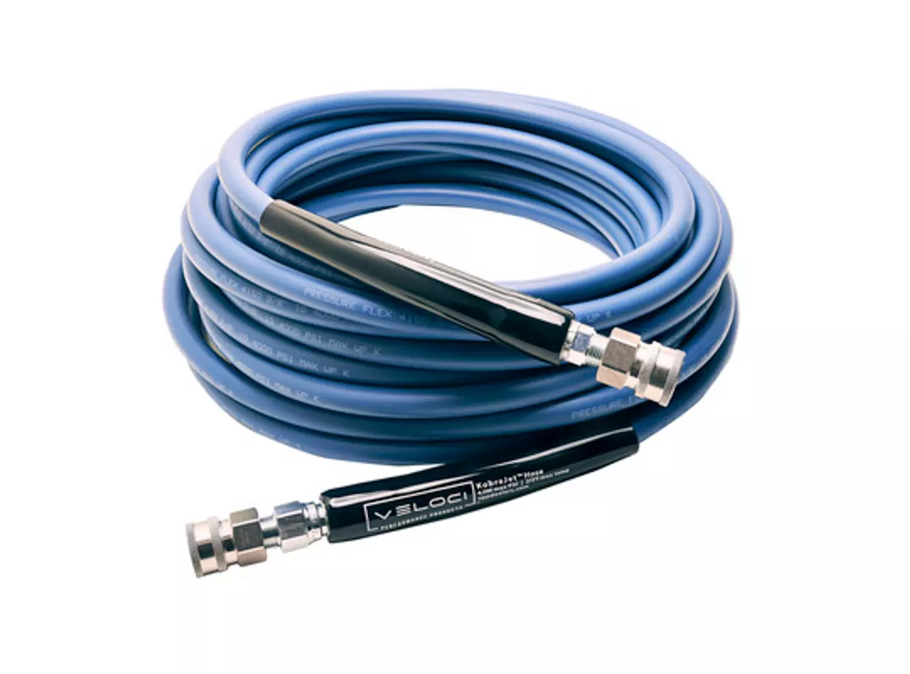

Even een hele andere vraag. Ik wil voor mijn Kranzle een andere HD slang aanschaffen. Ik wil eigenlijk de MTM Kobrajet maar die kan ik alleen in de US vinden. Of is er in NL/EU ook een leverancier?
Mocht dit niet het geval zijn, welke HD slang zou dan een alternatief zijn? Ik wil graag van die stugge HD slang af. En iets langer met QR koppelingen.
Voorbeeld foto ter verduidelijking
Voor de voedsel industrie levert Kraenzle ook gladde Blauwe HD slangen. Maar of deze dan ook soepeler zijn. Kan ik niet vertellen. Misschien dat een leverancier ze op voorraad heeft om te bekijken. Succces met de zoektocht in ieder geval.
@marcovanderniet : Heb deze soepele Kranzle slang al tijdje op het oog. Prijs valt op zich erg mee maar komt nog verzenden en douane bij.
Let wel, deze past denk ik niet op de TST modellen (met slangtrommel). Wel op de TS modellen.
Grote QR koppelingen (3/4 maat) met M22 draad heeft Ome Ali E. wel ergens liggen.
Ik heb het zelf wel andersom gedaan dan op jouw voorbeeldfoto.. het mannelijk gedeelte van de QR op de slang. Anders blijft er water in de slang.
Reacties: marcovanderniet

Thanks en een hele goede tip wbt male/female optie. Neem ik mee

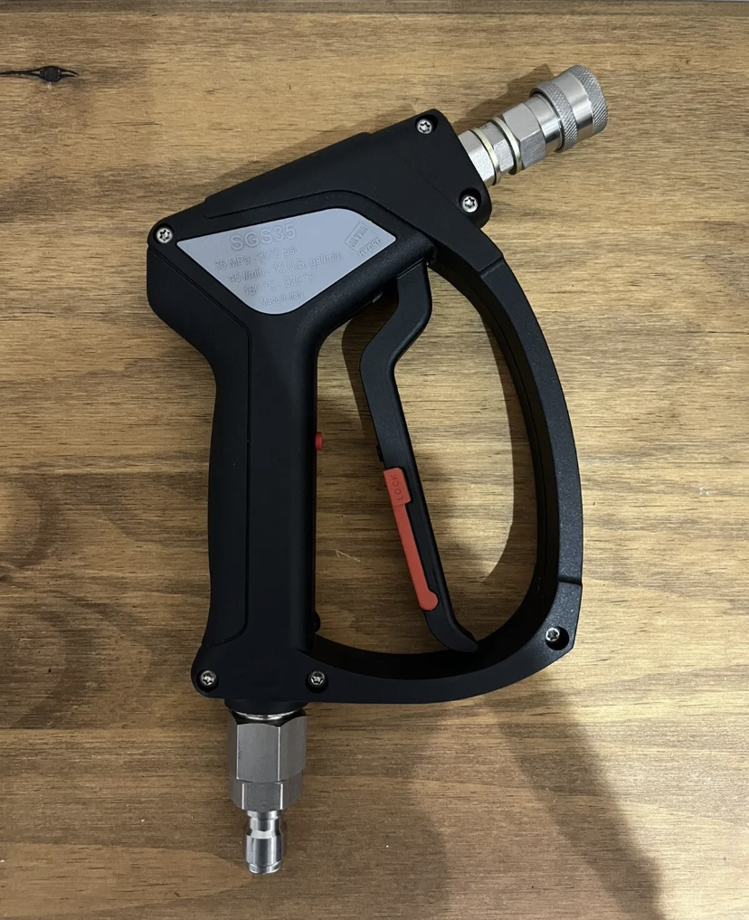

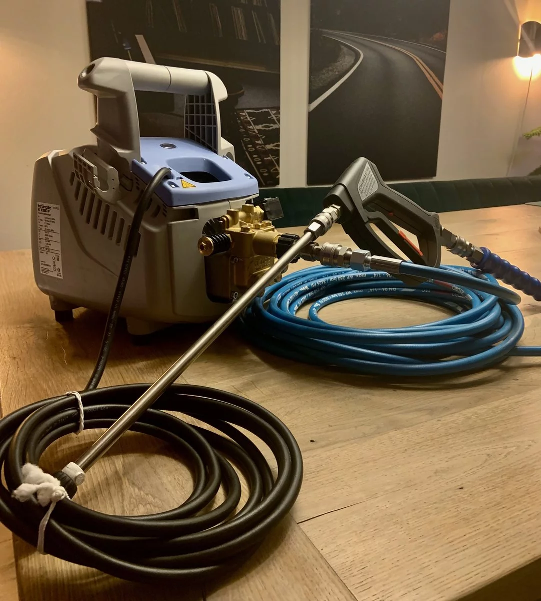

Inmiddels contact met John v Leeuwen van Autochem. Bij hem een mooie combi samengesteld. Ik ga binnenkort bij hem langs om eea pas te maken op de Kranzle en de MTM SGS35 die ik binnenkort ontvang. Ik heb nu een Hydrowash slang van 12 mtr met QR koppelingen. Niet de M22 verloop zoals op de foto. De Kranzle heeft straks ook QR (female) en de gun male. Zie foto. Ik ben wel blij met deze combio_O. Dank voor de adviezen en meedenken.
Onderstaande is niet de slang maar wel hoe de configuratie van de koppelingen zal gaan worden. Male/female.
Verloop bestellen m22 denk ik met QR. Ik heb alles QR gemaakt dus dan maakt het niet uit welke shorttrigger ik er op zet. Heeft CC niks voor de Kranzle? Is de pistola Corta niks (of hoe heet dat ding ookalweer)?
