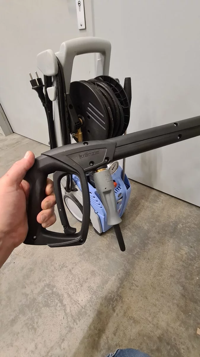

Houdt rekening dat bij de xa het pistool en lans uit 1 stuk bestaan. De snelkoppeling zit pas aan het einde van de lans. Dus een korte combo maken zal niet gaan.

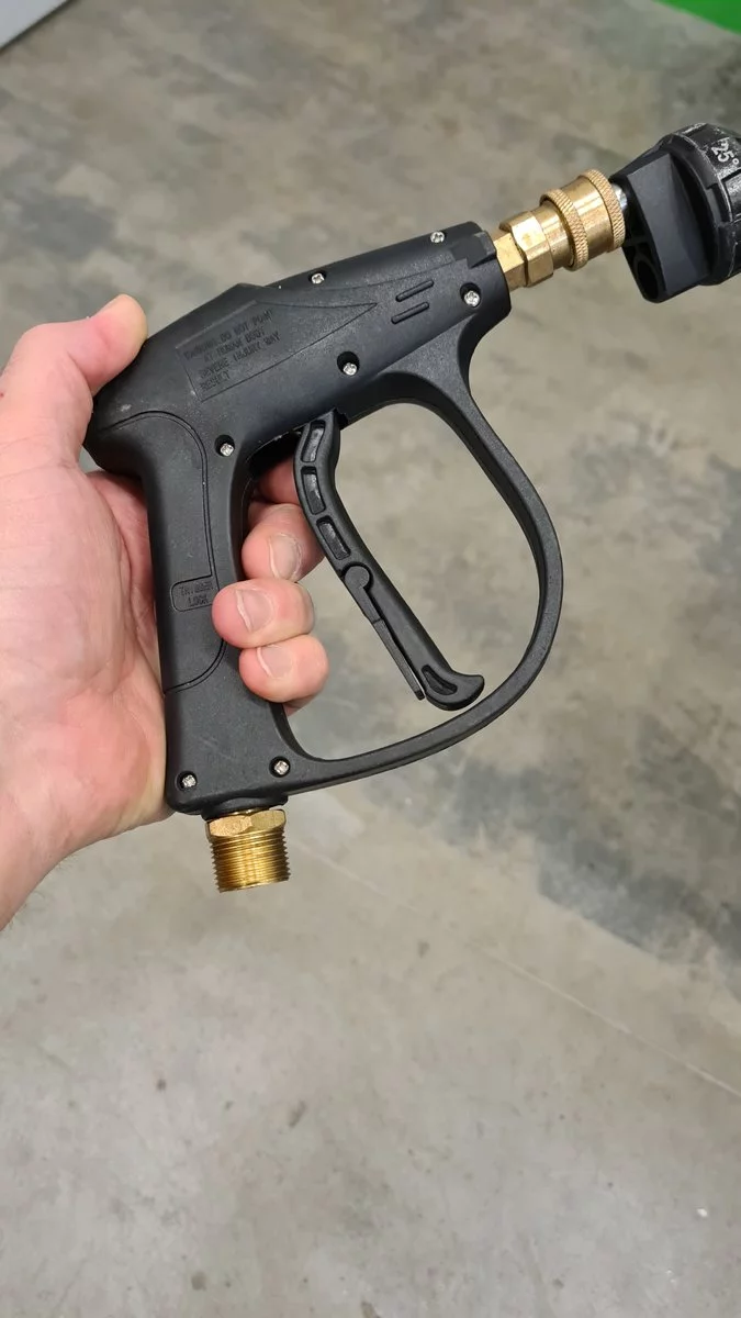

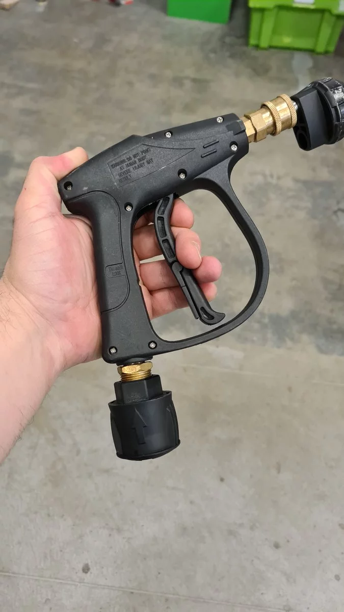

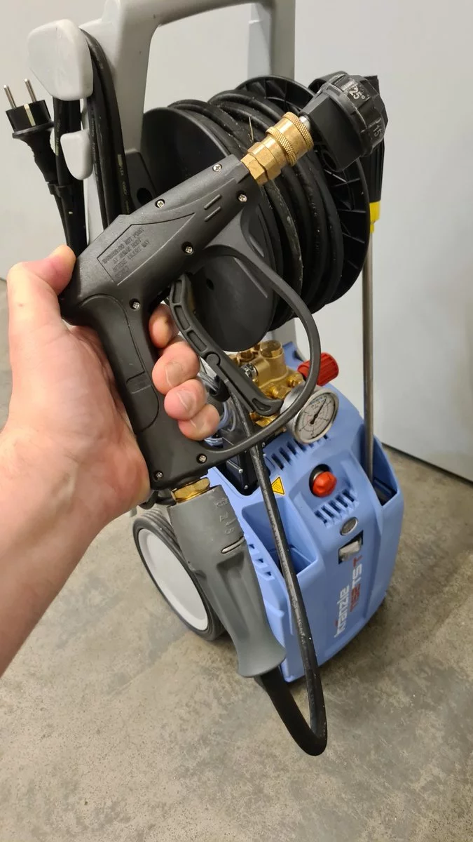

Zelf heb ik ook een AliExpress short trigger gun en die past prima op de Kränzle.
De zwarte adapter onderaan is de connector voor Nilfisk maar zonder deze geschikt voor de Kränzle (M22 aansluiting).
Originele lans
Zonder Nilfisk connector
AE short trigger gun

@Fuut-Fuut Dankjewel voor deze tip. Ik zie nu idd in de specs dat de XA en de 1050 series een M2001 spuitpistool hebben. Maar die bestaat toch wel uit twee losse stukken?
@nicknameless alweer reuze dank voor je duidelijke foto's. Erg gewaardeerd.

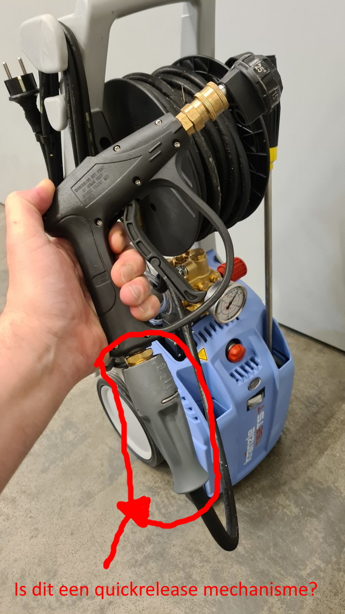

En kan je nu ook nog snel wisselen tussen de shorttrigger en de originele lans? Is een quickrelease achtig mechanisme mogelijk? Of is het echt M22 schroefdraad dan telkens los draaien?

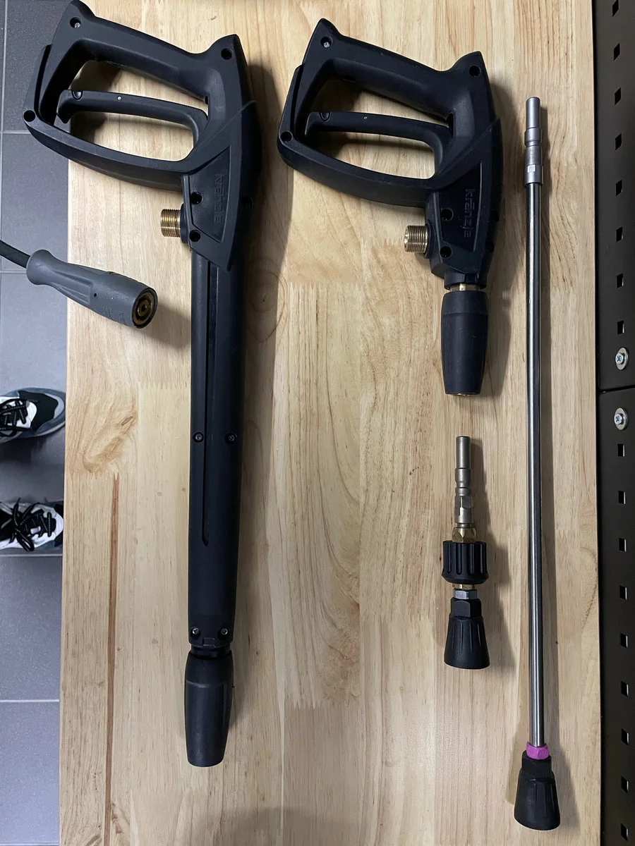

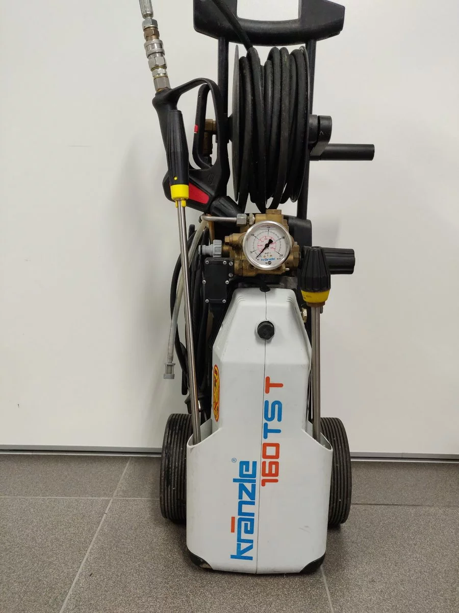

Zoals op jouw foto is volgens mij precies wat ik zoek (jouw foto van jouw 160TST): een 1400rpm Kränzle met 10+l/min, een shorttrigger, volgens mij zie ik een quickrelease systeem vanaf de originele Kränzle slang naar de shorttrigger, een variojet lans en een vuilfrees lans.
Passen die twee lansen dan ook direct op de shorttrigger? Of heb je daar de originele trigger weer voor nodig?
Volgens mij is alleen de tip zelf los te halen en te wisselen naar andere d10 toepassingen.
Maar kan ook anders zijn pin me er niet op vast. Wilde zelf liever de d12 optie in verband met meer Kränzle mogelijkheden. zelf gebruik ik onderstaande opties.
En daarbij de kraenzle d12 foamer.

Dit is géén quick release maar gewoon M22 schroefdraad. Je zou met allerlei adapters en verloopstukken naar quick release kunnen zoeken, maar of je dat zelf prettiger vind is een ander.

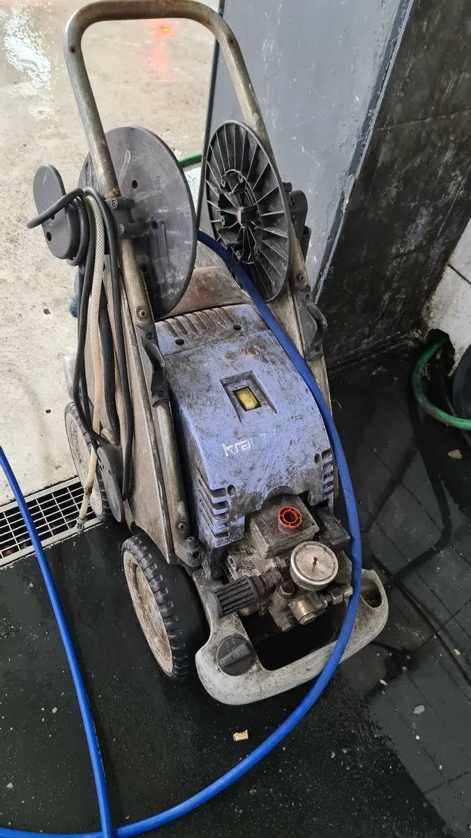

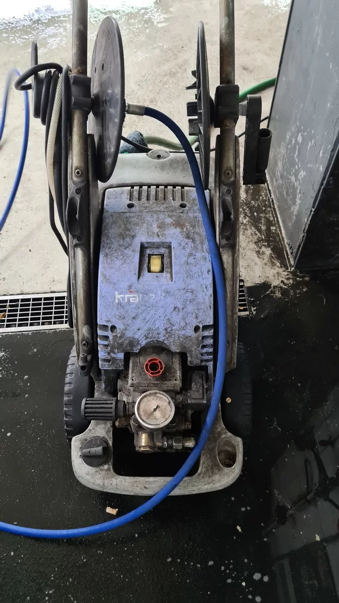

Deze is van een niet bij naam te noemen detailer en staat zo'n beetje 10 uur per dag aan...
Zal maar niet zeggen dat deze pas 2 jaar oud is :eyes:
Staat dan een quadro van een paar duizend....maar goed hij wordt wel gebruikt waar die voor gemaakt is.
