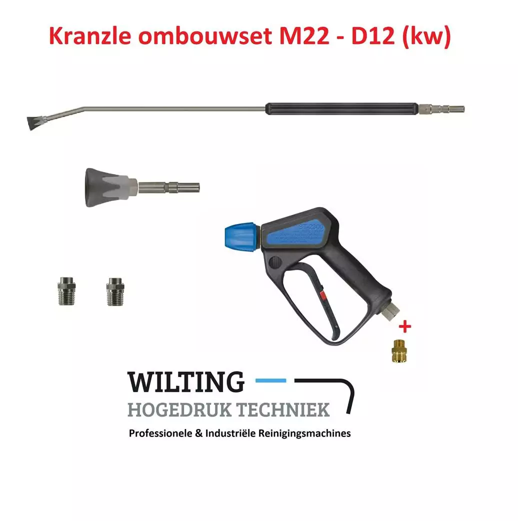

Beste mensen, mede dankzij jullie adviezen ben ik zelf tot de conclusie gekomen dat een Kranzle 160 TST goed aansluit bij mijn wensen. Nu heb ik er tweedehands een mooie met de juiste onderhoud kunnen kopen.
Ik vraag me alleen af of ik de druk naar 130 bar moet draaien ipv 140bar of ik moet andere nozzles aanschaffen? Ik heb namelijk eens ergens gelezen dat je de machine altijd op maximaal aantal bar moet zetten en de druk moet regelen met de nozzles?
Ik was zelf van plan de volgende set te kopen(zie bijlage).
Met 25 graden nozzles. Grote: 040
Orgineel is blijkbaar 042.
Ze hebben een offerte gemaakt met beide lansen de 25 graden nozzle. Of zou ik voor de kleine gun beter een 40 graden pakken?

Ga je geen spijt van krijgen. Heb zelf ook een oudere 160tst voor werkzaamheden. En die wordt al 10 jaar mishandeld maar werkt nog steeds en stelt nooit teleur.
