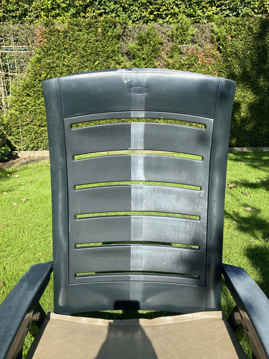

Update na ongeveer 6 weken.
De echte trim coating houd zoals verwacht beter stand.

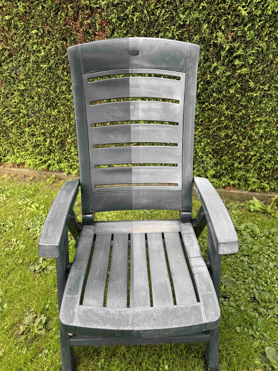

Dat was natuurlijk te verwachten. Al moet ik zeggen dat de Nanolex Trim Rejuvenator zeer makkelijk aan te brengen is en alleen maar beter wordt na een paar keer te gebruiken en ook duurzamer wordt. Ook moet ik zeggen dat de Trim Rejuvenator beter houdt op bumpers en andere automotive kunststof. Waarom? Geen idee...misschien dat het beter in de poriën trekt van die soorten kunststof ipv gladde kunststof zoals tuinstoelen en vuilbakken. Ik blijf het allesinds gebruiken om de 2 maanden gewoon omdat ik het graag gebruik, maar niet omdat het nodig is
Hier zit hij al 2 maanden op en de beading is nog fantastisch.
Stoel word gewoon gebruikt hoor. Verklaart ook dat de rugzijde meer heeft afgezien.
Spijtig genoeg had ik gyeon trim niet tot mijn beschikking. En om nu een flesje open te maken alleen voor zo een test vind ik ook zonde.
Bij een full detail ga ik toch voor een coating. Voor onderhoudsklanten is nanolex dan weer uitermate geschikt.

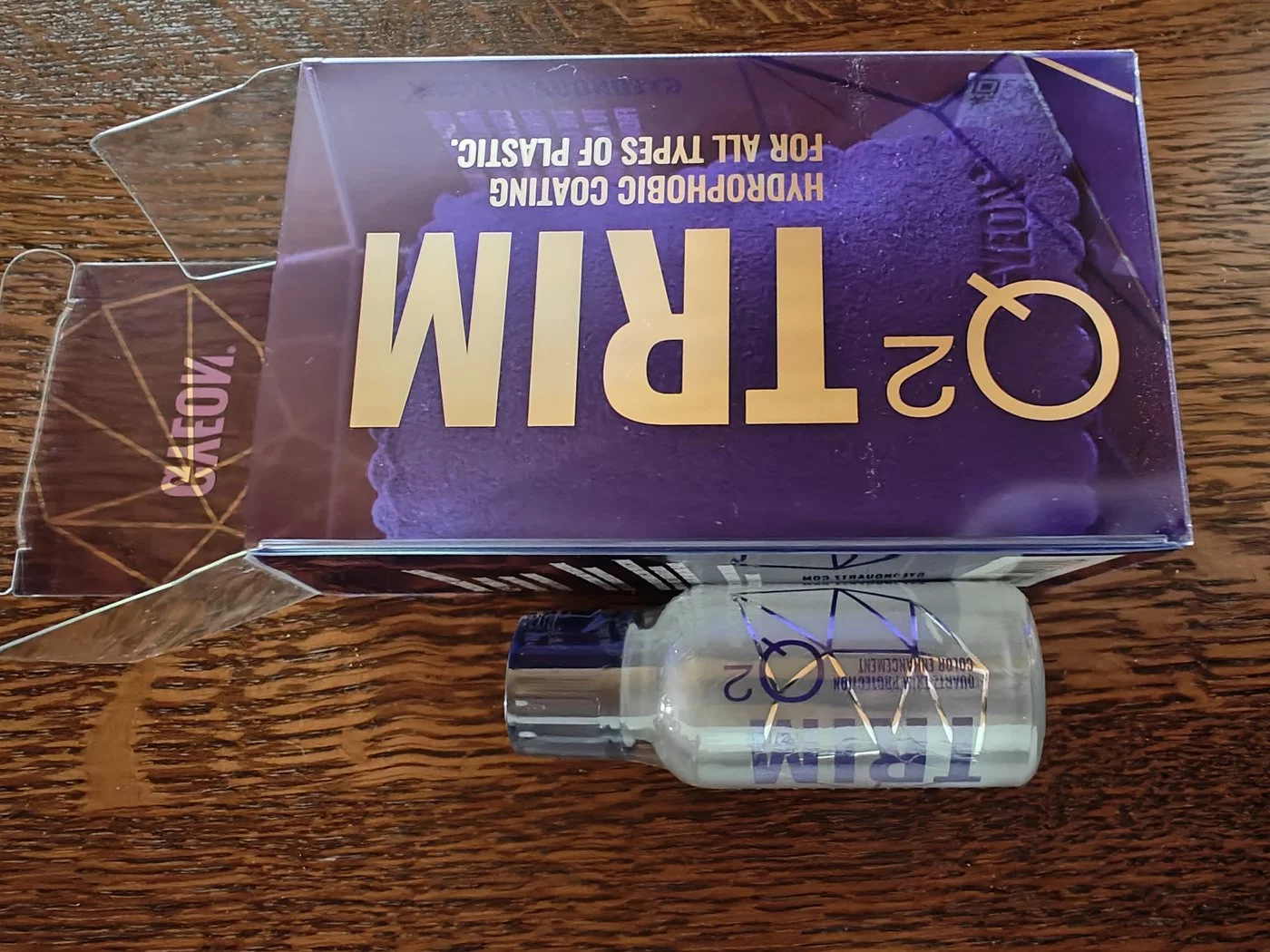

Ik heb de Gyeon Trim nog steeds staan met flesje nog steeds ongeopend. Ik heb het nog niet nodig gehad omdat mijn trim perfect is met de Nanolex Trim Rejuvenator...Ik had de Gyeon Trim er bij gekocht voor als het nodig zou zijn....

Ik heb trouwens ook Owatrol Polytrol voor de ergste gevallen van verwaarloosde bumpers die grijs zijn.
Mocht je het ooit gebruiken en een restje over hebben mag je het me altijd opsturen. Ik zal de verzendkosten betalen.
Dan doe ik dezelfde test met Cerakote, Trim en Nanolex op 1 stoel.
