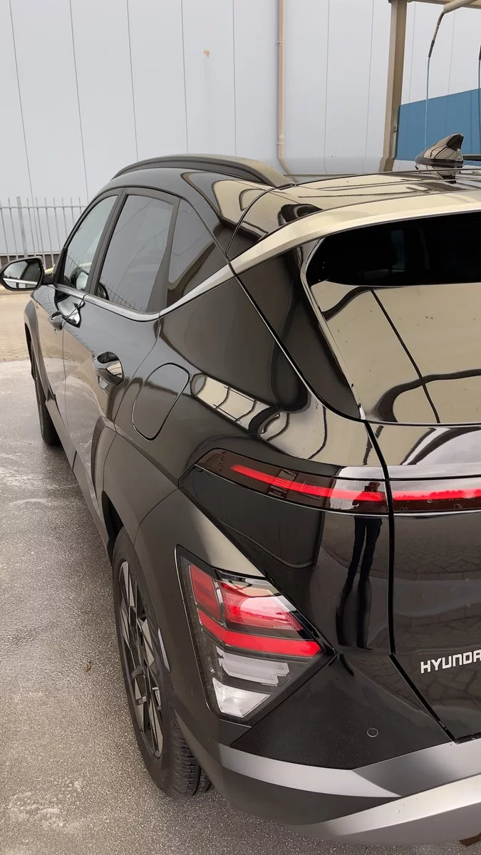

Welke trim dressing raden jullie aan?
Toevallig ook een Hyundai maar dan een Kona.
Deze auto heeft ook veel kunststof rond de auto.
Nu heb ik hier iets gelezen over Owatrol Polytrol @Morpheus020 is over het product zeer te spreken.
Zelf gebruik ik van Sonax Xtreme Ceramic kunststoff versiegelung flesje gekocht net over de grens.
