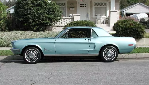

Jaja een aparte kleur haha, het is dan ook voor een aparte auto een 1966 mustang.
zie hieronder de kleur:
( niet mijn auto )
Dit is in de zon, dus buiten de zon is hij iets donkerder.
maar welke wax is nou wijsheid? ik heb bij de dodo juice gekeken, maar buiten dat deze erg kostbaar zijn, weet ik niet precies welke ik moet kiezen.
