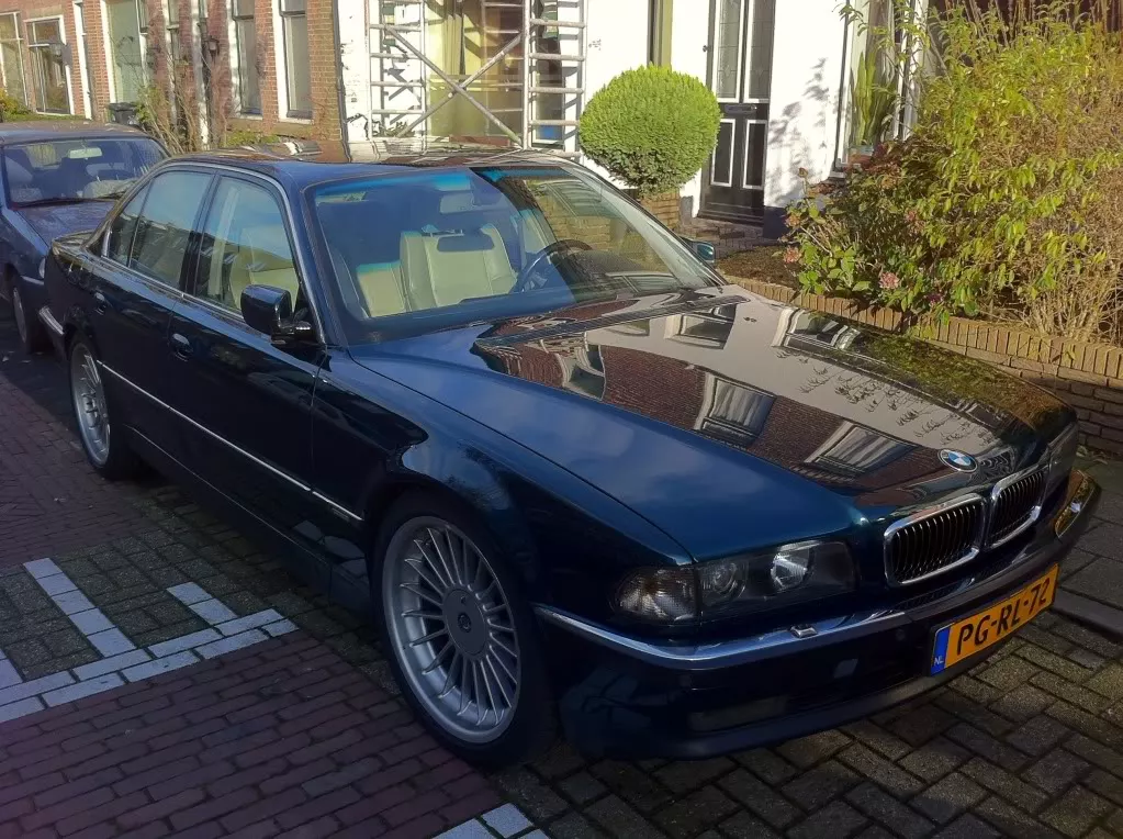

Gister m'n auto voor het eerst in de Wolfgang DGPS gezet.
Het zou droog blijven die dag dus ik dacht da's mooi, dan is de auto klaar met curen om een uur of 12 s'avonds (12 uur later).
Het resultaat is echt geweldig vind ik, wat 'n wetlook! :love
Het enige probleem was dat ik s'avonds uit het raam keek en er zat allemaal condens op de auto! 8-o
Nu ben ik bang dat de sealant niet helemaal goed gecured is (condens is waarschijnlijk na een uur of 7 buiten curen op de auto gekomen)
Wat adviseren jullie, gewoon binnenkort nog een laagje eroverheen of moet de oude laag er eerst weer af?
Aan glansresultaat heeft het overigens niet ingeboet want het is nog net zo mooi als net na het uitbuffen.

Aangezien ik m een maand of 3 geleden een volledige polijstbeurt heb gegeven en daarna 3 lagen wax, leek het mij niet nodig de hele auto eerst te kleien en daarna weer helemaal te polijsten.
Ik heb m met een extra sterk sopje gewassen, daarna een schampplek van een voetbal weggepolijst en daarna de hele auto in de sealant gezet.
Ik had ook maar een paar uur de tijd, daar lag het ook een beetje aan.
Maar het resultaat is ondanks dat het een beetje een vlug detailbeurtje was toch super?
Alleen nu nog hopen dat het de hele winter blijft zitten
