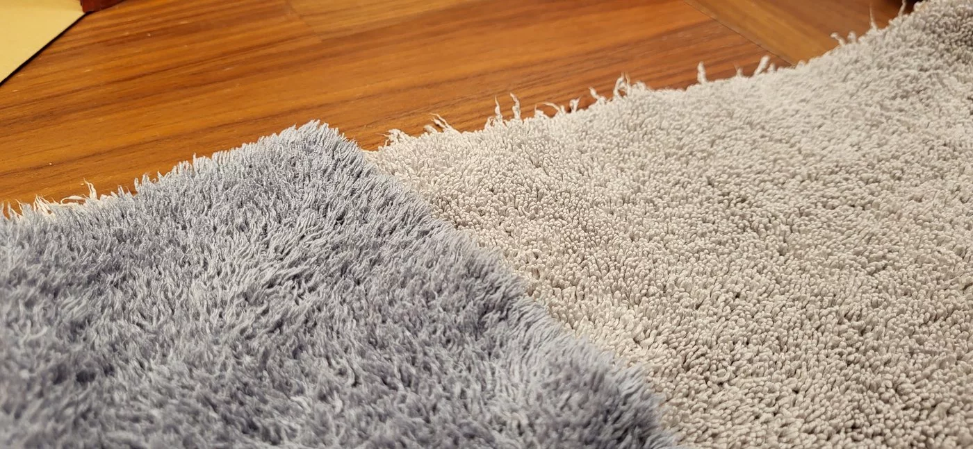

Ter illustratie om beeld te geven bij een "fluffy" doek:
Bekijk bijlage 157550
Links is een 600gsm microvezeldoek die ik gebruik voor de auto te wassen. Rechts is de lange zijde van een 'creature edgeless' doek die ik gebruik bij het nalopen/uitboenen/detailspray. Beide doeken zijn super zacht en zoals je kunt zien aan de lange vezels kan een beetje vuiligheid daar mooi in "verdwijnen".
In het begin gebruikte ik ook “fluffy” doeken en ondanks dat ze zacht aanvoelen maar voor gevoelige lak kun je juist beter een doek gebruiken met een gesloten lus.
Zelf gebruik ik bijna uitsluitend nog maar edgeless doeken met gesloten lus.
