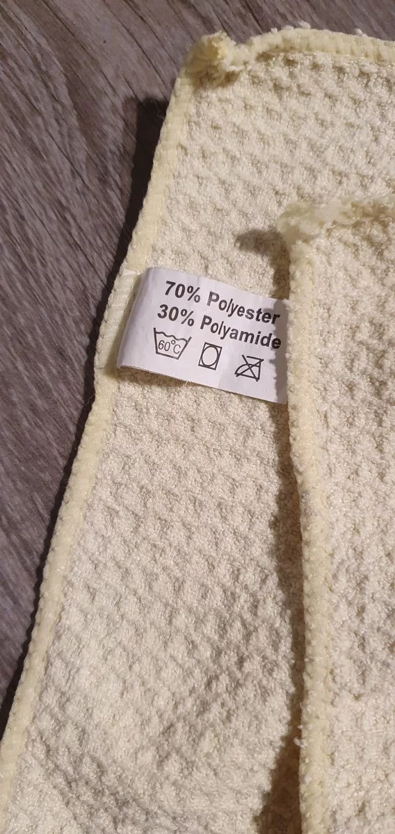

Zal zo een foto maken van de doek. Daarnaast was de auto echt niet zo vies. Klein beetje stof enz. Vrijdag nog uitvoerig gewassen. Toen was alles nog gaaf en strak.

Okey, die doek niet en nooit meer op je lak gebruiken. Dit is ideaal voor het naboenen van glas, maar niet voor je lak. Deze doek neemt namelijk vrij weinig op en kapselt nog minder in.
Mocht je ooit nog een keer 'een beetje stof' op willen nemen, pak je een dikke "fluffy" microvezeldoek en een detail spray of in het meest ideale geval een Rinseless Wash. Als je met bovenstaande een beetje "geboend" hebt, dan ben je grof bezig en snap ik het resultaat al wat meer...

Deze doek lijkt verdacht veel op de doek die bij de Action te koop was. Overigens is deze doek niet echt geschikt om polijst of wax residu te verwijderen, het is een droogdoek.
Zelf heb ik er ook een paar van en ze werken prima.
En daarbij altijd de labels van de doek halen, dit zijn best wel venijnig scherp en dat wil je niet over de lak halen.
