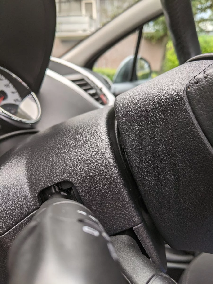

Vandaag voor het eerst aan de slag met Gyeon Interior Detailer op de 207.
Interieur was niet vies, gewoon beetje stoffig. Ik stofzuig binnen toch bijna elke week dus gelukkig blijft het redelijk makkelijk onderhouden voor de rest.
Favoriete MF doeken erbij (Creature Edgeless van TRC) en een Dope Fibers Detail Brush en gaan.

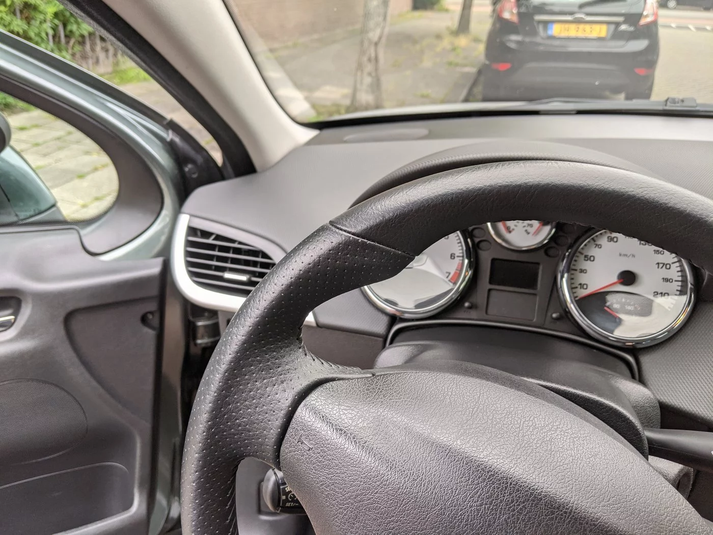

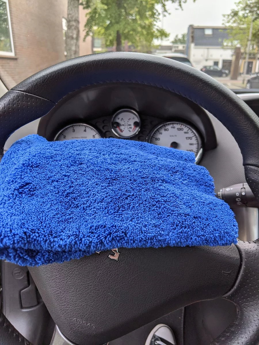

Begonnen met het stuur. Die leek relatief schoon maar na een rondje met de Interior Detailer was toch wat matter. Opgevallen dat de Interior Detailer heerlijk ruikt.
Daarna radio en pook...
In een keer streepvrij resultaat. Doet wat het belooft dus.

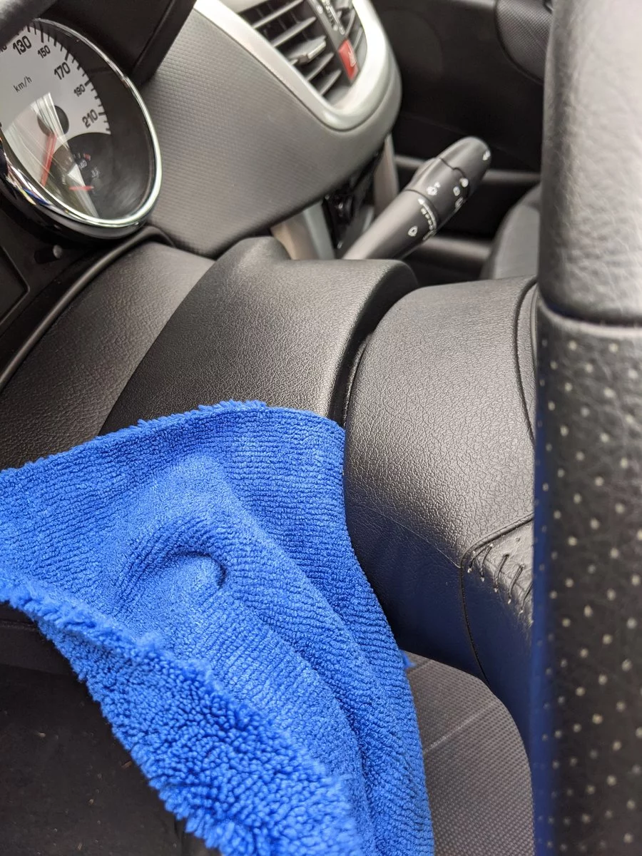

En natuurlijk tussen het stuur en stuurkolom niet vergeten!
Zo ook alle deurpanelen en kunststof eromheen afgenomen.
Voor nu geen nieuwe bescherming erop gedaan. Ben een beetje zoekende naar een nieuwe finishing touch voor het interieur. Wilde Gyeon Preserve, PB Natural Look en 303 Aerospace Protectant uitproberen. Binnenkort maar samples van alles bestellen en kijken.
Maar wat betreft Gyeon Interior Detailer...voor mij een blijvertje!

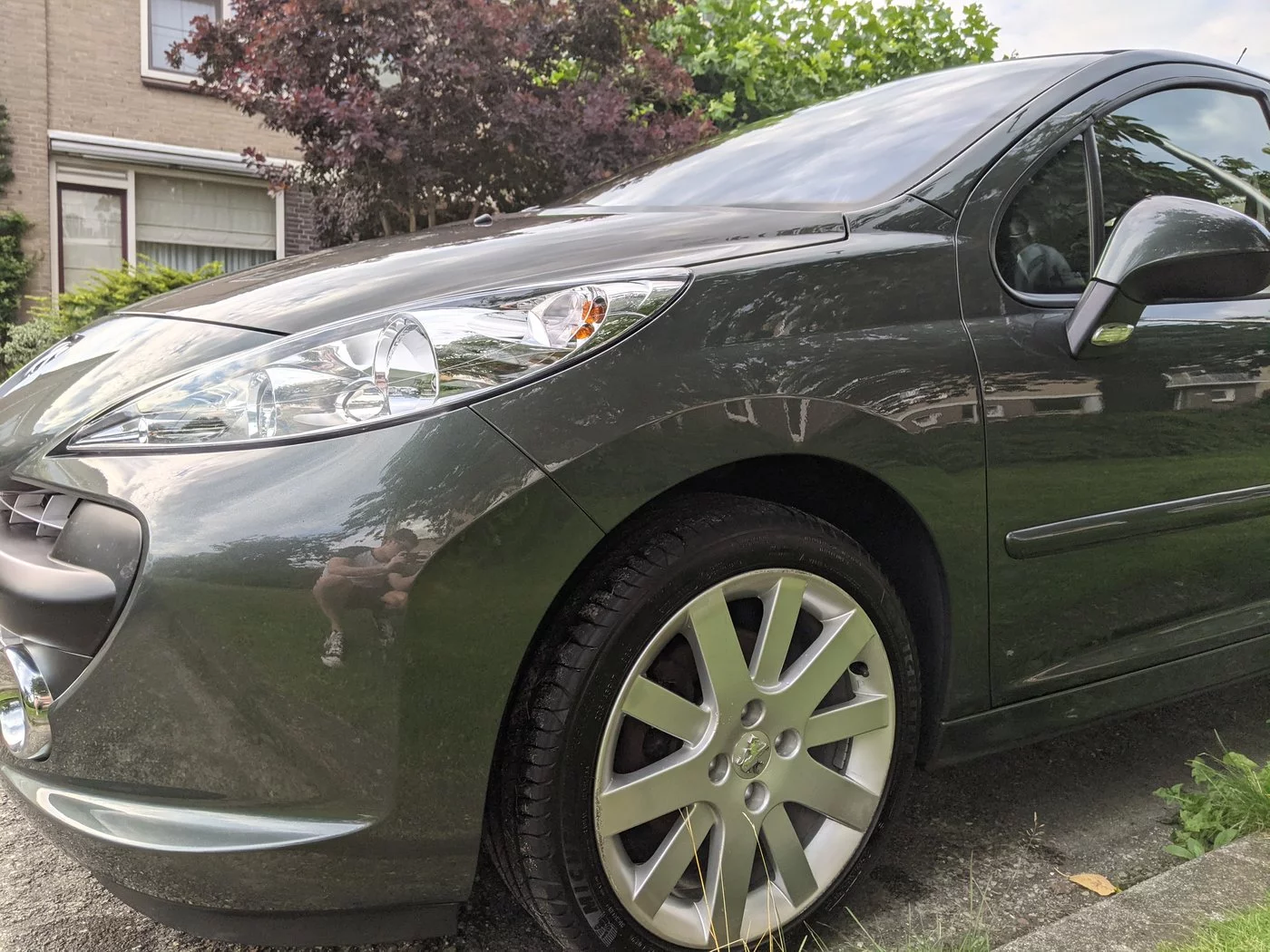

Vanavond de 5 serie gewassen en voor het eerst Gyeon Ceramic Detailer kunnen proberen.
Verwerkt prettig en voelt eigenlijk iets gladder aan dan Cure. Al met al tevreden!
Stappenplan:
Velgen met P&S Brake Buster in IK Foamer ingespoten. Verschillende kwasten gebruikt om overal te komen. Afgespoeld en Gyeon Wetcoat aangebracht.
De auto gewassen met Gyeon Bathe in combinatie met TRC Cyclone Washpad.
Grotendeels gedroogd met mijn bladblazer.

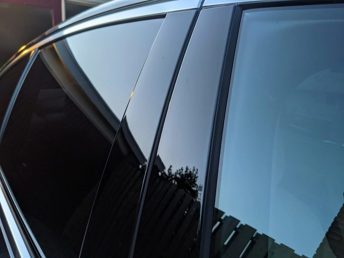

Laatste druppels afgenomen met Gyeon Ceramic Detailer en een Gyeon Silk Drier XL
Dorpels met Gyeon Ceramic Detailer afgenomen met een aantal kleinere MF doeken.
Banden voorzien van een laagje Gyeon Tire Express.
Tegen de tijd dat ik klaar was er weer weinig licht om fatsoenlijke foto's te maken :(
Volgende keer meer!

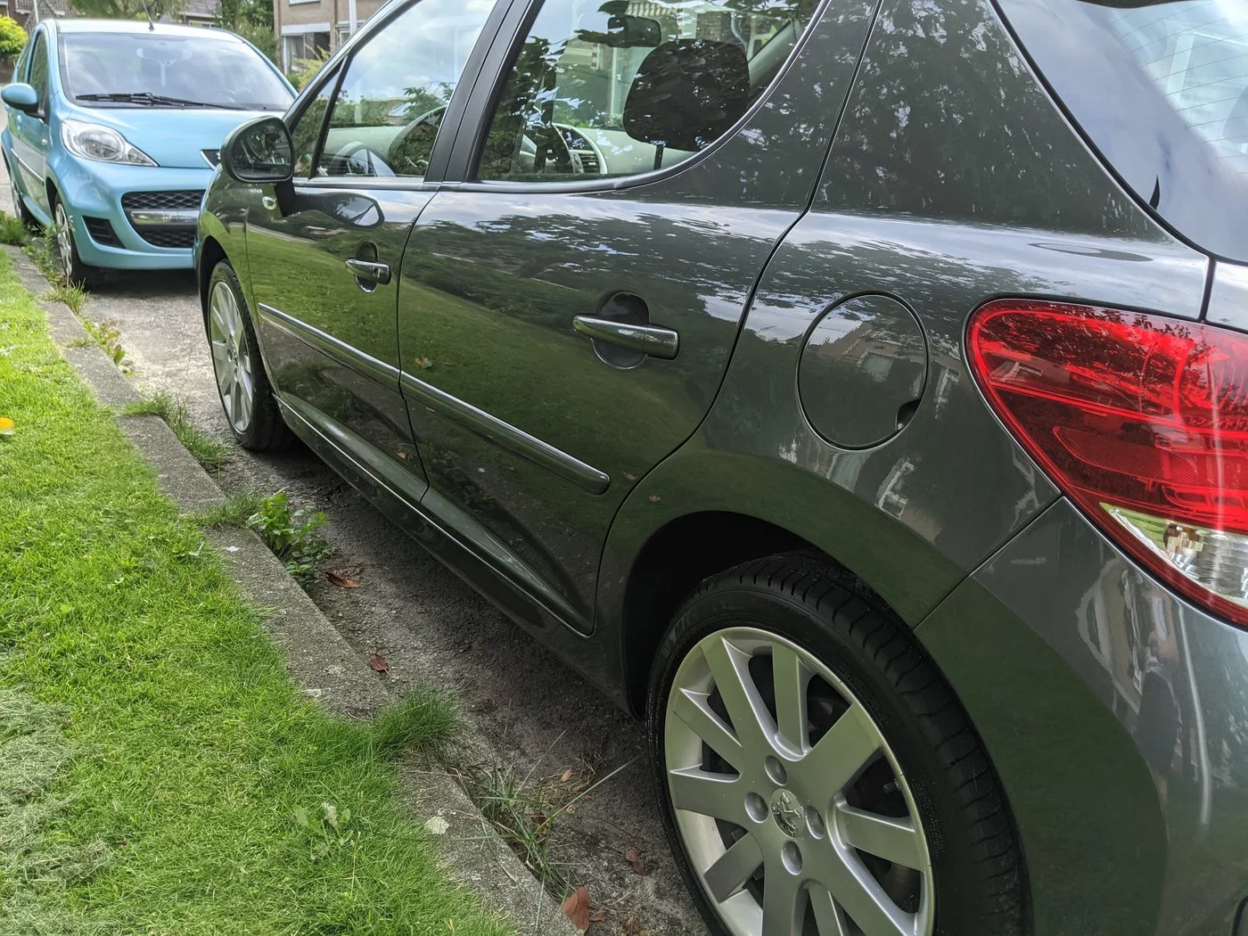

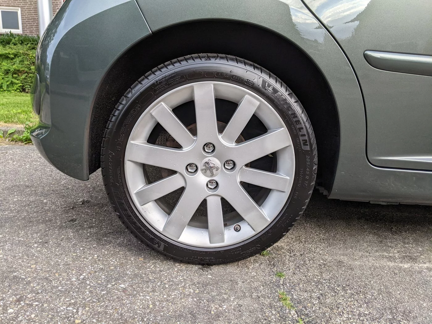

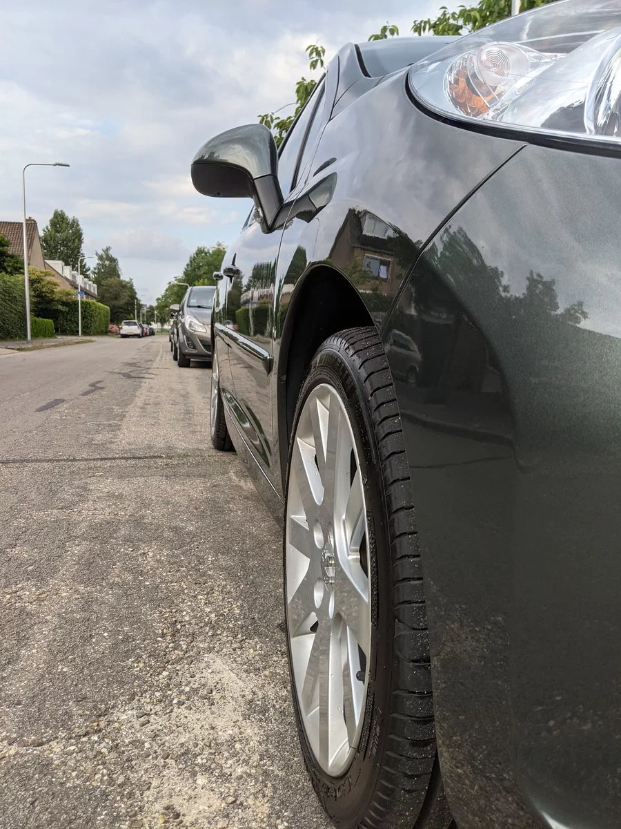

Vandaag mijn eigen auto aan kunnen pakken. Afgelopen weken niet mee gereden maar aangezien deze altijd buiten staat waren de nodige plekjes er wel weer.
Stappenplan net als hierboven.
Auto gewassen met Gyeon Bathe
Afgedroogd met bladblazer
Rondje Gyeon Cure gedaan
Banden afgetopt met Gyeon Tire Express.
De Clearvue op het voorruit zag er nog goed uit dus niet opnieuw aangebracht (aangezien de auto de komende 2 weken alsnog niet rijdt.). Volgende wasbeurt komt er een vers laagje.
Et voilà!
(tijdens het maken van de foto's werd ik weer aan herinnerd dat de rijhoogte echt een stuk kan/mag)

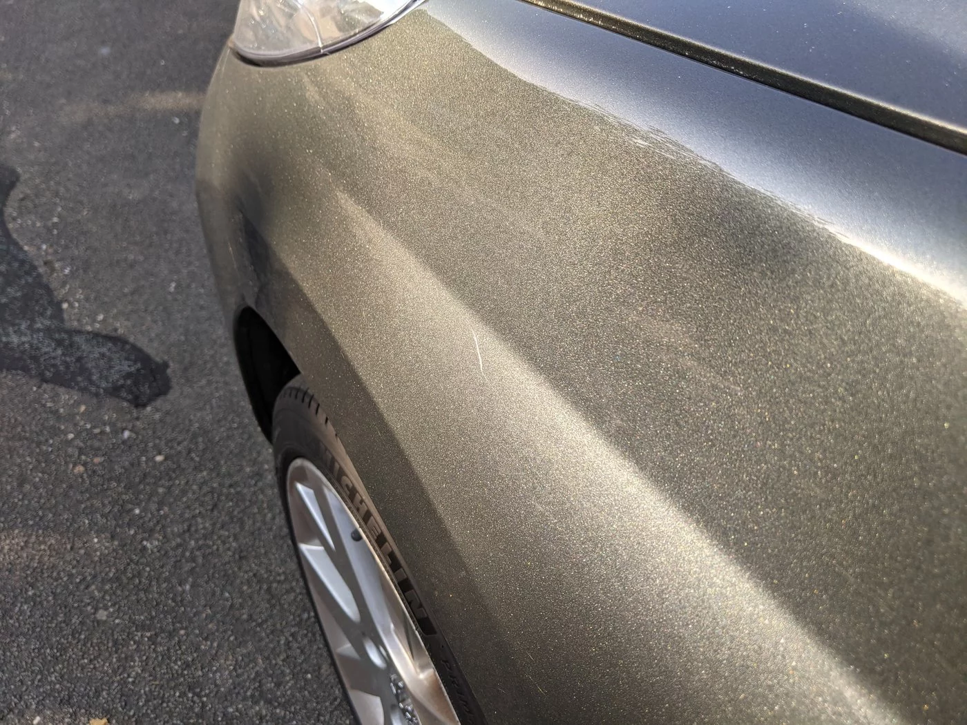

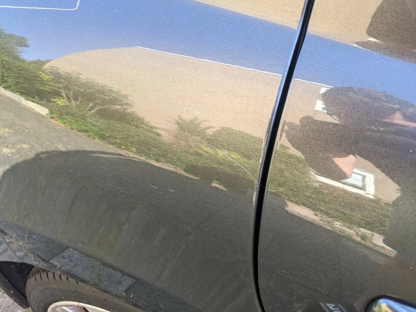

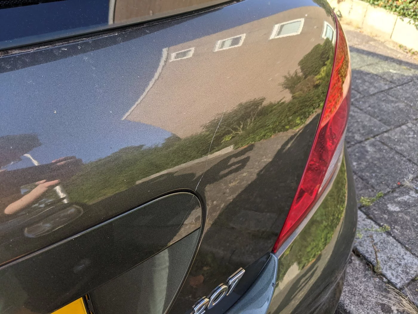

Kom je terug van vakantie en vind je dit...
Mijn 207 gekeyd(?) op 3 plekken: kofferbak, achter rechter achterdeur en linker voorscherm.
En mijn vader meldde dat hij gisteren ook een kras vond op zijn kofferbak. Vergelijkbare plek als die van mij...
Krassen zijn duidelijk door alle lak heen dus ik vrees dat polijsten weinig zin heeft.
Eerst maar aangifte doen en dan verder kijken naar oplossingen. Al die panelen spuiten wordt hem sws niet. Zal een spotrepair in dit geval wat zijn of opvullen en vlak polijsten?
