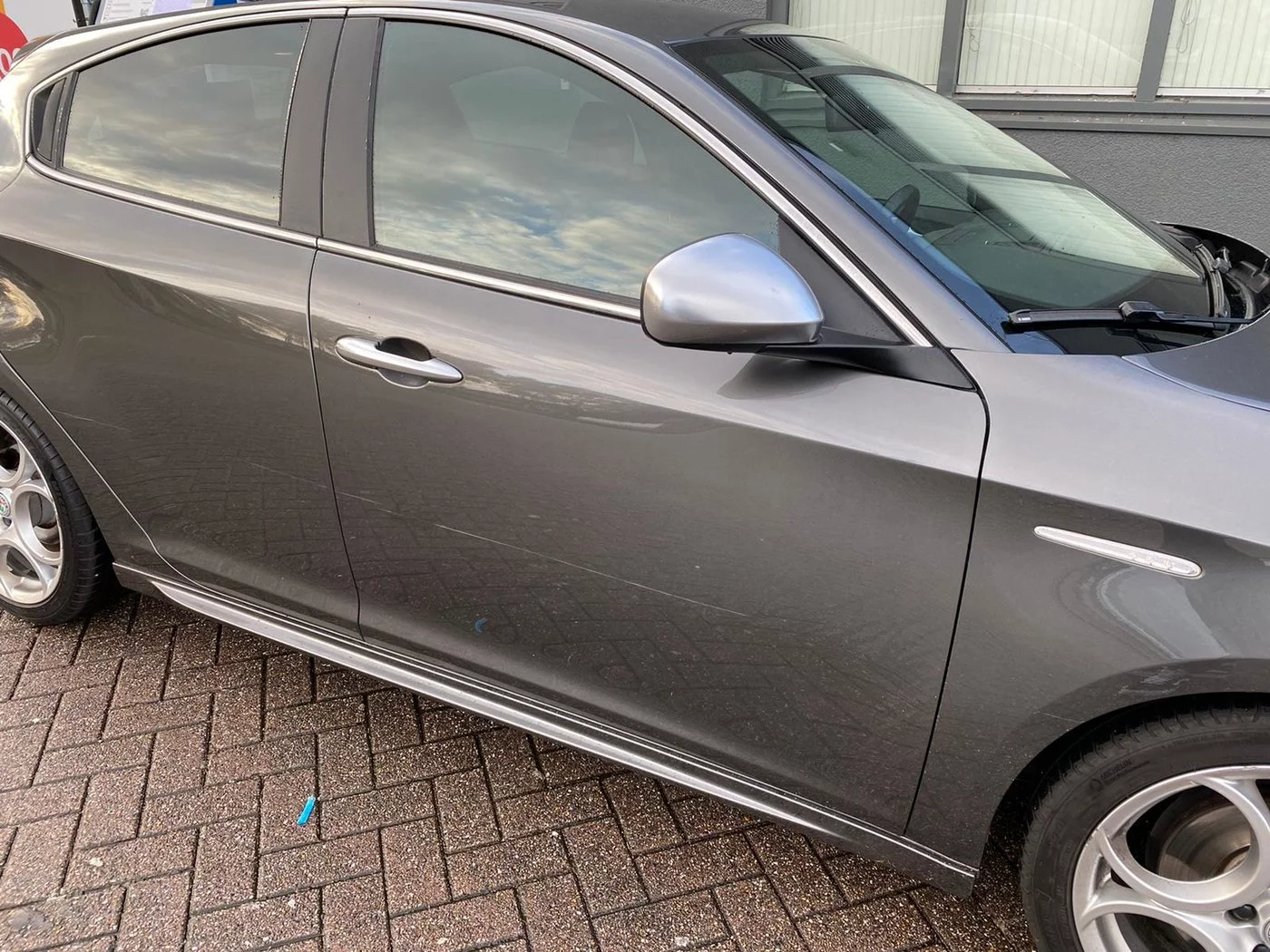

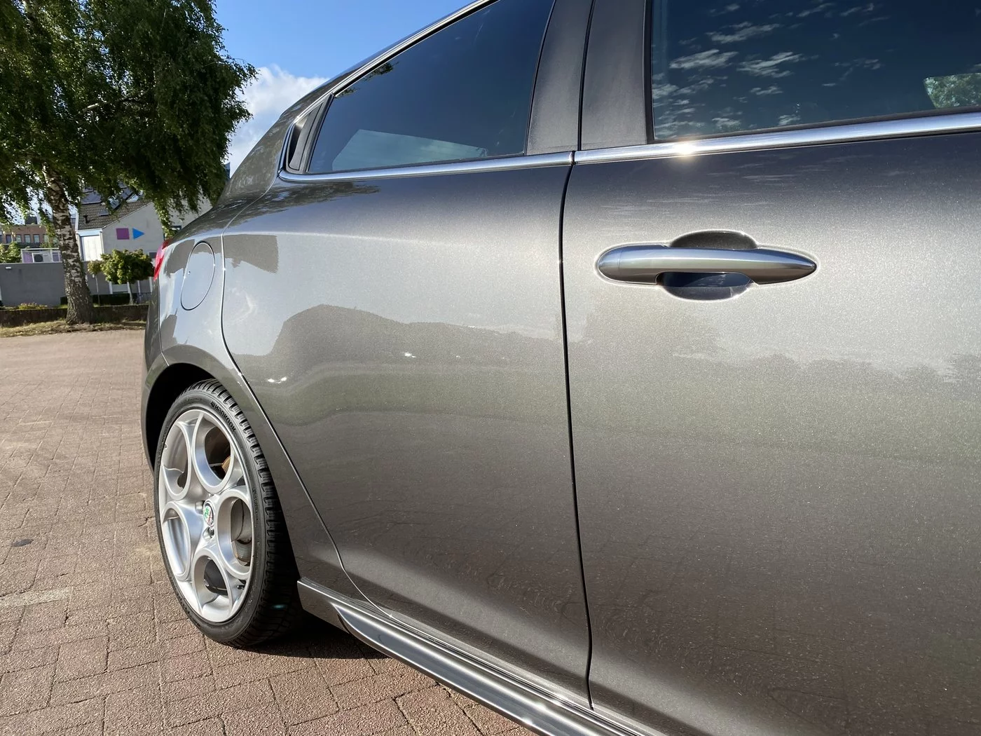

Toen we de guilietta net hadden nam mijn vriendin hem mee naar het werk. Op de heenweg sprong er een wieldop onder een vrachtwagen wiel op en deze kwam langs de hele zijkant van de auto. Een vieze witte streep. Deze heb ik toentertijd laten behandelen door een detaillen met als resultaat, onzichtbaar.
zou dus eerst eens polijsten voordat je aan de gang gaat met lakstiften en dergelijke.

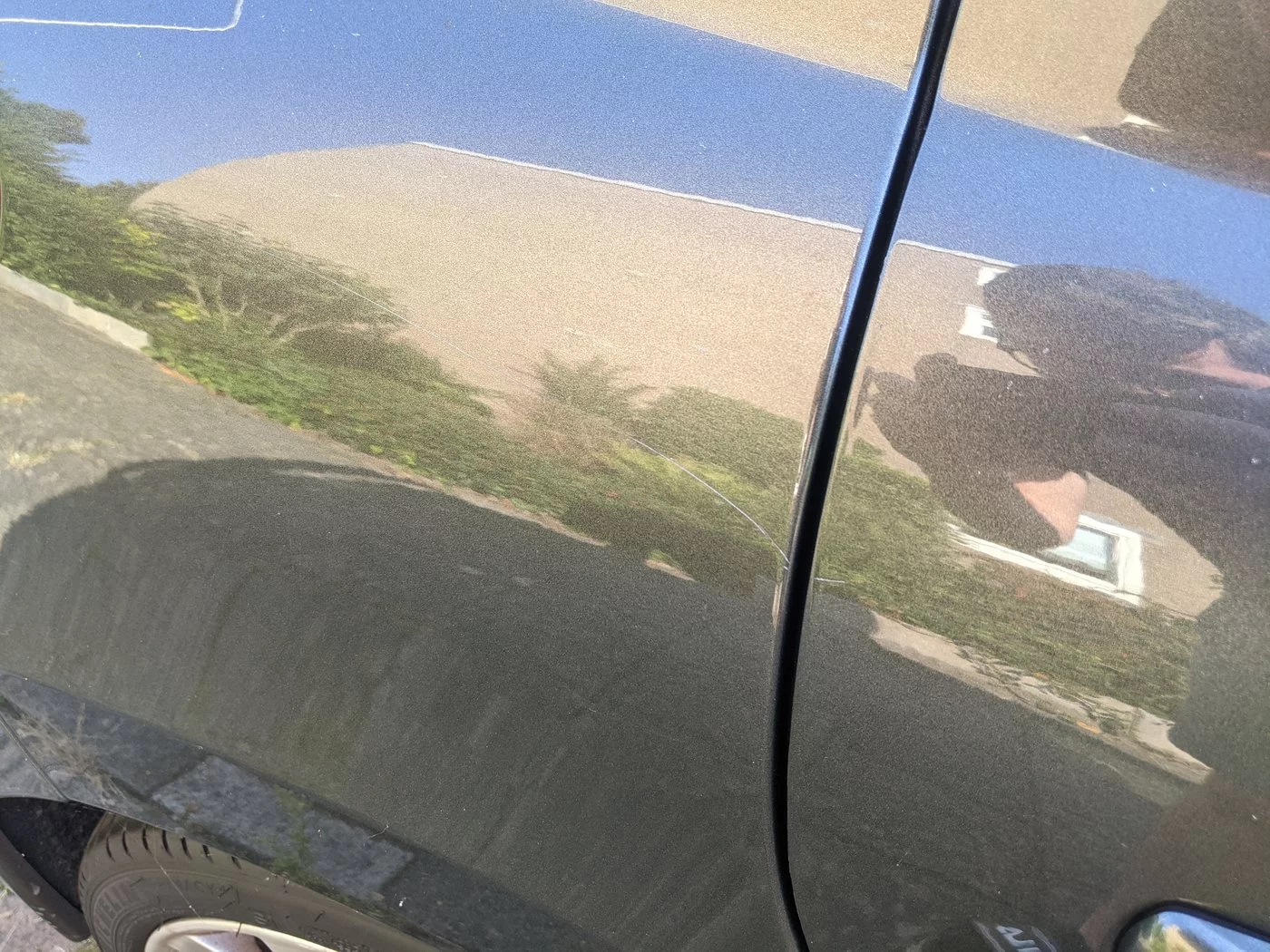

Net bij @RoyR geweest om te kijken wat een DAP doet op de plekken. Het resultaat was grotendeels als verwacht. Schade rechts op de deur is wel zo goed als weg. De plekken op motorkap en voorscherm zijn nog duidelijk zichtbaar.
Zometeen de auto wassen en die 2 plekken opvullen.
Als dat onvoldoende werkt dan wordt het hard nadenken om achterklep en voorscherm toch te laten spuiten.
Ondanks alles, bedankt voor je tijd Roy! ;)
Inderdaad helaas op diverse stukken er gewoon doorheen. Zijkant is Inderdaad mooi verbeterd. Achterklep en voorkant eerst maar eens zelf met wat lak opvullen. En kijken hoe dat er dan uit gaat zien.

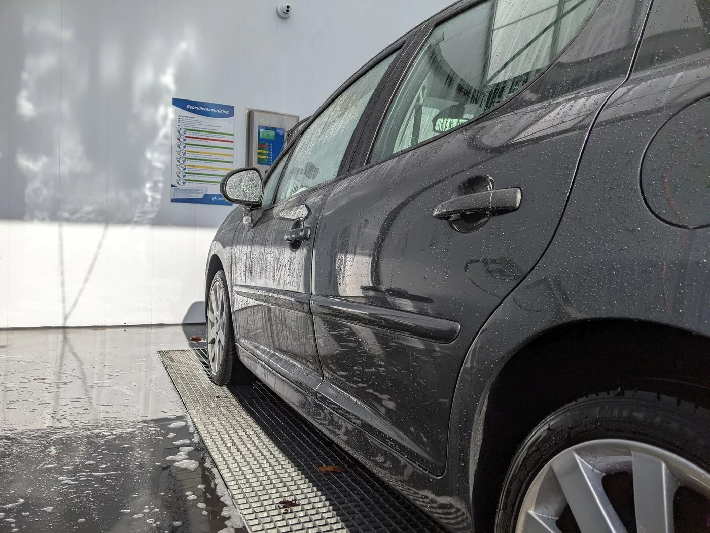

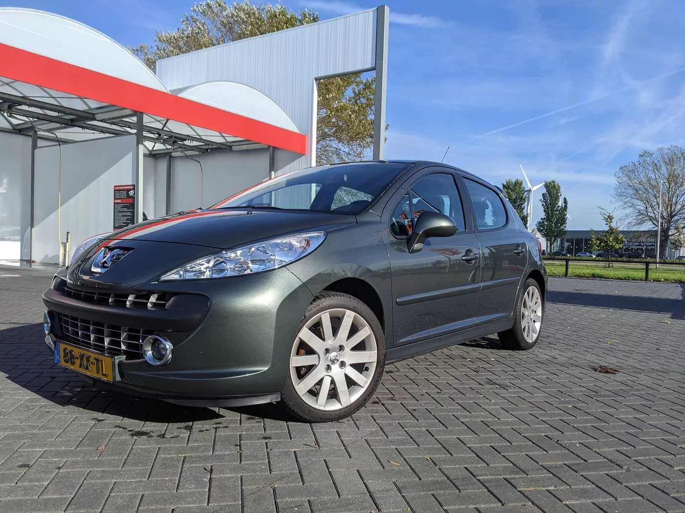

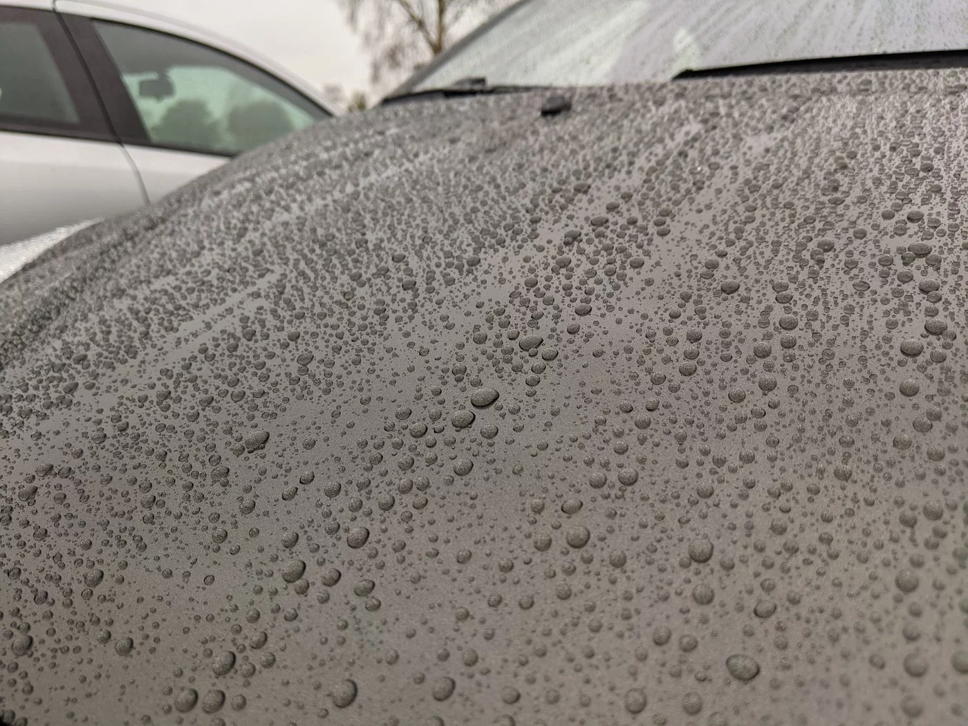

Gisteren de 207 voor het eerst gewassen sinds de nieuwe coatings.
Het resultaat mocht er zijn al zeg ik het zelf ;)

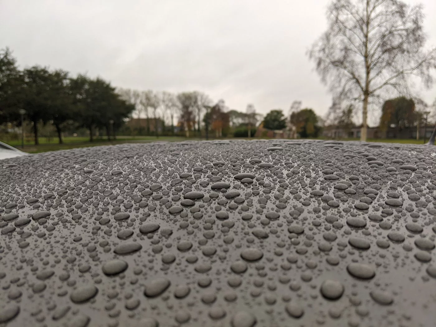

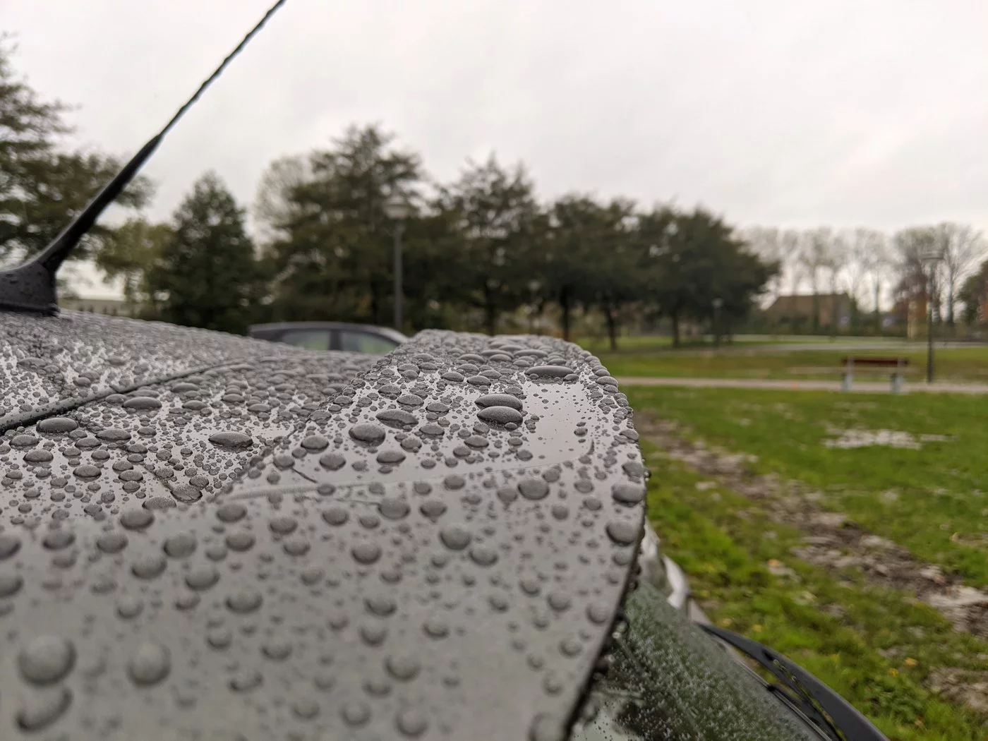

Eerste indruk van de waterafstotende eigenschappen waren zeer positief! Dit had ik met Syncro hiervoor gewoon totaal niet. Motorkap, voorschermen en deuren staan in Gyeon Pure en de rest (dak, spoiler, achterklep en achterschermen? als het zo heet :p ) in Gyeon Cancoat.
Moet zeggen dat ik Cancoat ietsjes mooiere waterafstotendheid vind hebben maar het kan ook tussen de oren zitten.
Op de achterdeuren 2 plekjes die iets minder waren. Die zal ik komende week voorzien van een vers laagje Cancoat om de boel toch iets te boosten. Volgens Gyeon kun je de coatings goed stapelen dus daar wil ik graag gebruik van maken.
Clearvue op de ramen leek het ook nog uitstekend te doen. Ik kwam er laatst achter dat mijn manier van aanbrengen in het verleden misschien niet optimaal is geweest als ik het resultaat zie van Roy zijn applicatie.
Voor nu genoeg getyp, hieronder wat beading foto's (1e tijdens het afspoelen na het wassen, de rest van vandaag op mijn werk in de regen op volgorde: motorkap, dak, spoiler).
