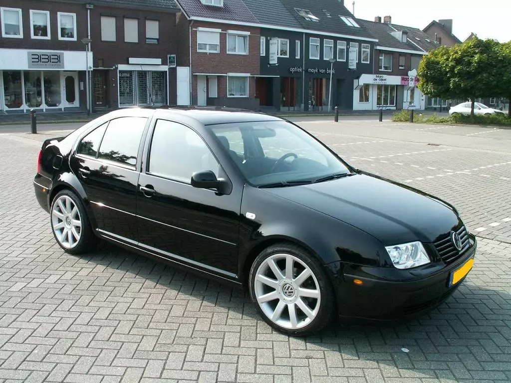

Het resultaat:

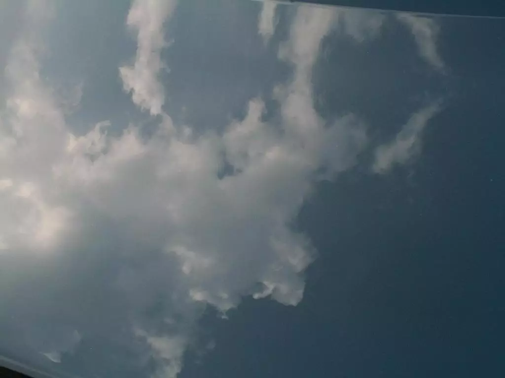

Mooie wolkjes...
Look @ me...
Bedankt voor de complimenten!!

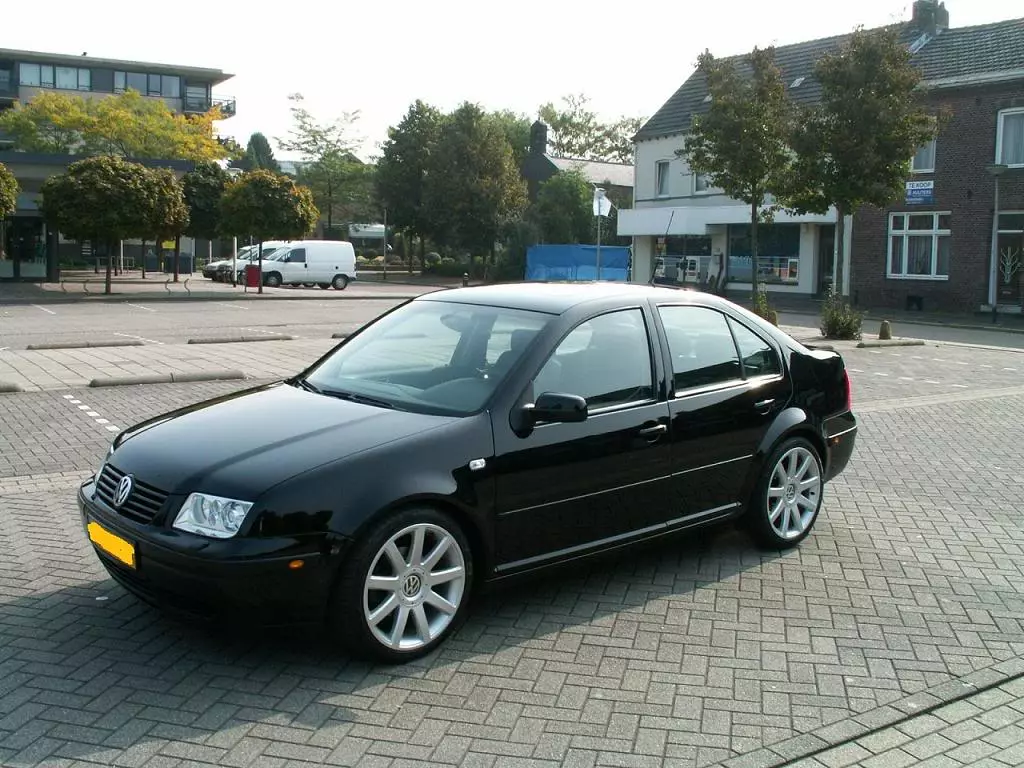

Netjes hoor! Zwart kan soms een p.i.t.a. zijn, maar vaak ook heel dankbaar! :)^
Zou de NXT niet (gedeeltelijk) de Black Hole weer verwijderd hebben? Bij mijn weten zit er een cleanertje in.
Ziet er goed uit, inderdaad bijhouden.
Zwart blijft een geweldige kleur!
Mijn zwarte volvo moet ook weer nodig gedaan worden, maar mijn vrouw heeft hem (te) vaak mee naar het werk.
Nogmaals: Prima resultaat en de volgende keer dappen!
DKBM, je hebt helemaal gelijk.
In de NXT tech wax zit inderdaad een cleanertje wat niet ten goede komt van de black hole. Ik had even niet nagedacht en toen ik 75% van de auto gedaan had begon een lichtje te branden...:idee
Des ondanks heeft de blackhole nog altijd goed zijn werk gedaan. Hij is nu veel dieper zwart dan voorheen.
