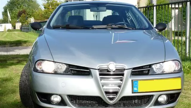

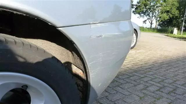

De auto bij aankomst :

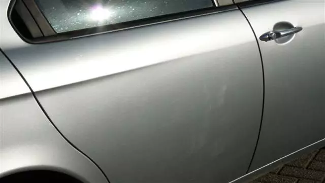

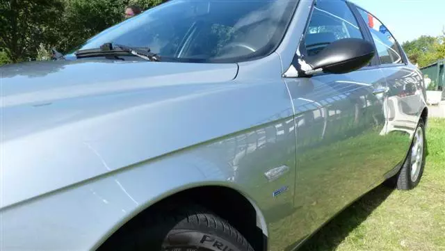

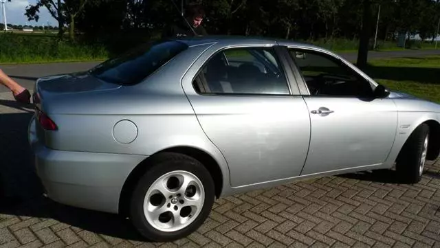

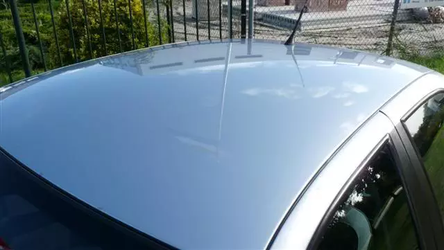

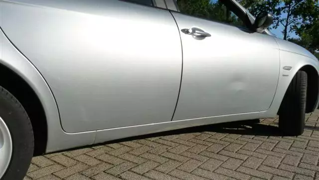

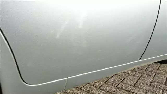

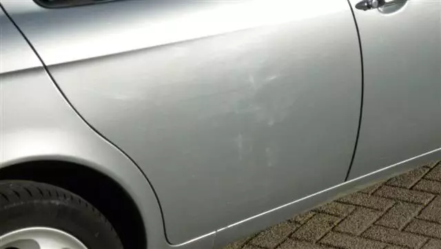

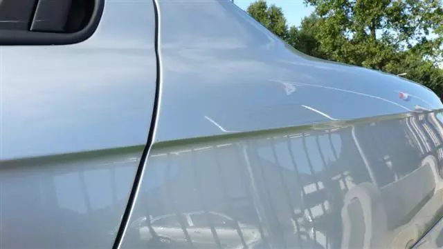

Hologrammen all over the place (aan beide zijdes) 8o

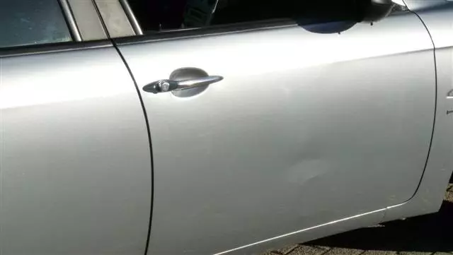

Weet niet welke schades er weggehaald zijn maar ik zie nogal wat punten die niet door ons weg zijn te detailen:weetniet :
Eigenlijk was hier het moment al aangebroken waarop ik alles wilde afblazen omdat er mijn inziens toch geen eer aan te behalen viel, maar uiteindelijk toch even doorgezet

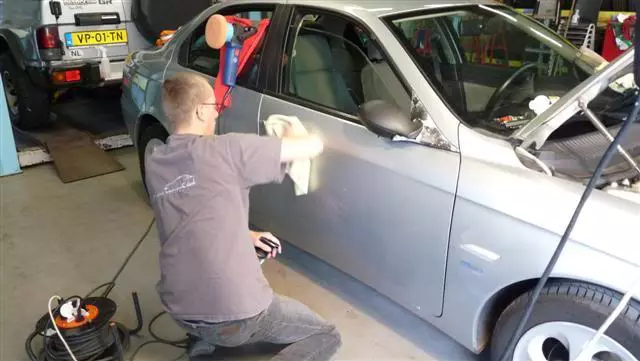

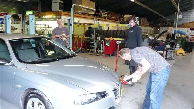

Danny steekt even een helpende hand toe :

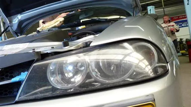

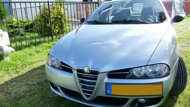

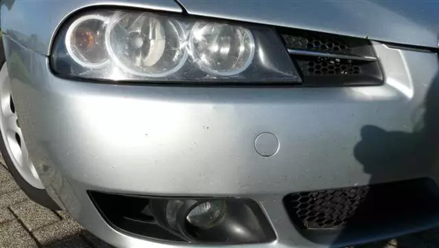

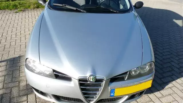

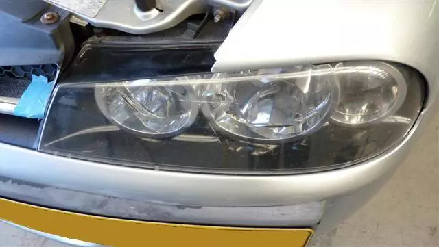

Wilma heeft de zwaar verweerde koplampen even onder handen genomen en ze gepolijst :
Voor
Na

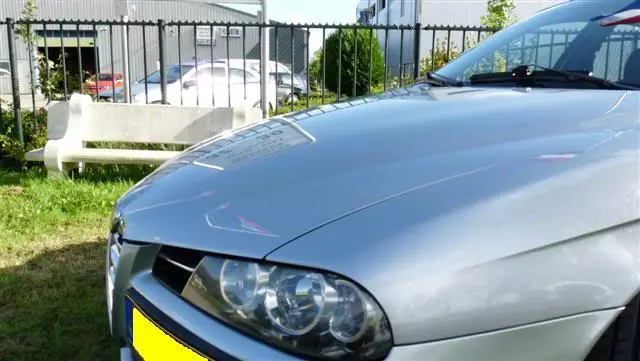

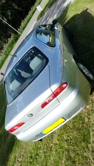

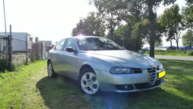

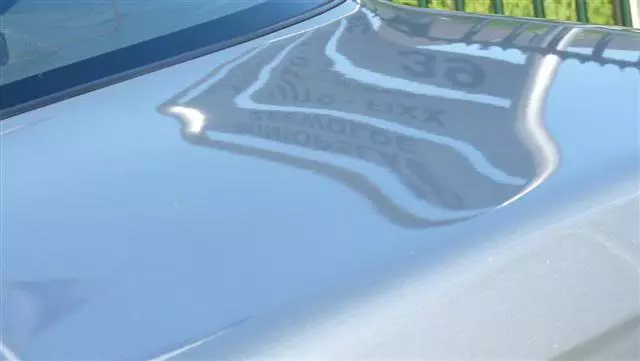

Het eindresultaat :

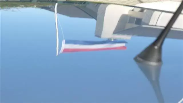

Wat reflectieshots :

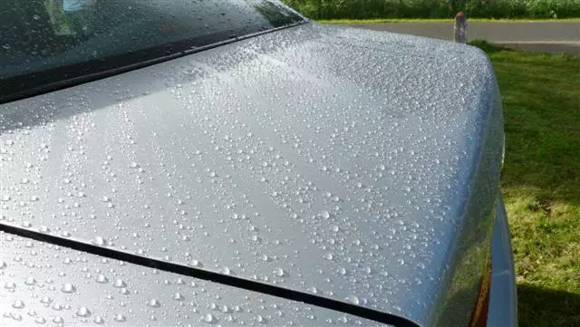

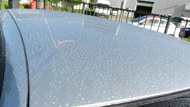

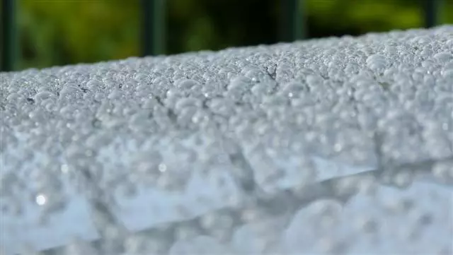

En wat beadingshots :

Zo he, die was er slecht aan toe. Je ziet de hologrammen duidelijk op een zilvergrijze auto nog wel..... 8-())

Nice job. Vind het serieus knap dat je hologrammen hebt vast weten te leggen met de camera, op een zilveren auto.
@ Noeltie : Het was de eigenaar nog helemaal niet opgevallen dat er "vage strepen" op de zijkant van de auto zaten.

Dat rode ding is een worktowel van Swissvax.
Ik laat de ramen altijd een cm of 3 zakken. Vervolgens hang ik de worktowel over het raam.
Ik heb een beugeltje gemaakt waar het handvat van de dap inpast. Aan de andere kant zitten 2 haken die die over de handdoek en het raam passen.
Mooie detail.
Handige vinding arjan.
Ben je niet bang dat het in je interieur stoft of spetterd met het raam open?
H@RM zei:
Zolang je alles met beleid doet, en met de machine alles rustig verdeelt gaat dat echt heel prima.
Alleen waneer je een natte pad hebt en daar te grote hoeveelheden polish of glaze opdoet loop je idd de kans dat er wat gaat spetteren maar echt last heb ik daar nog nooit last van gehad.
Ramen heb ik zowiezo altijd los, bij auto's die zwarte kunstof handgrepen hebben is het ook makkelijker om de deuren van binnenuit te openen als je de handgrepen hebt afgeplakt.
Dat stoffen (denk dat je polijstmiddel bedoeld wat is uitgewerkt) valt ook enorm mee. Ook hierbij geld : goed opletten wat je doet en je koppie erbij houden.
Doe dit nu al een auto of 8 / 9 en heb in nog geen enkele auto resten gevonden / gezien.

Ik heb ook wat grote reflectie foto's geprobeerd te maken maar op de een of andere vage reden wil het toestel niet lekker scherp stellen als ik ver inzoom :

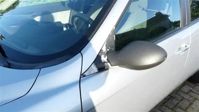

zachte alfa lak geeft vaak een goed resultaat.
die spiegelvoetjes is een alfa 156 probleem, ze zijn echter vrij makkelijk er af te halen om even te spuiten
