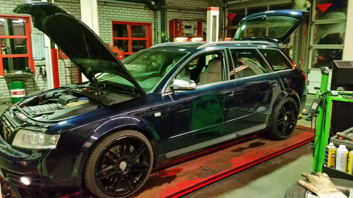

Audi S4

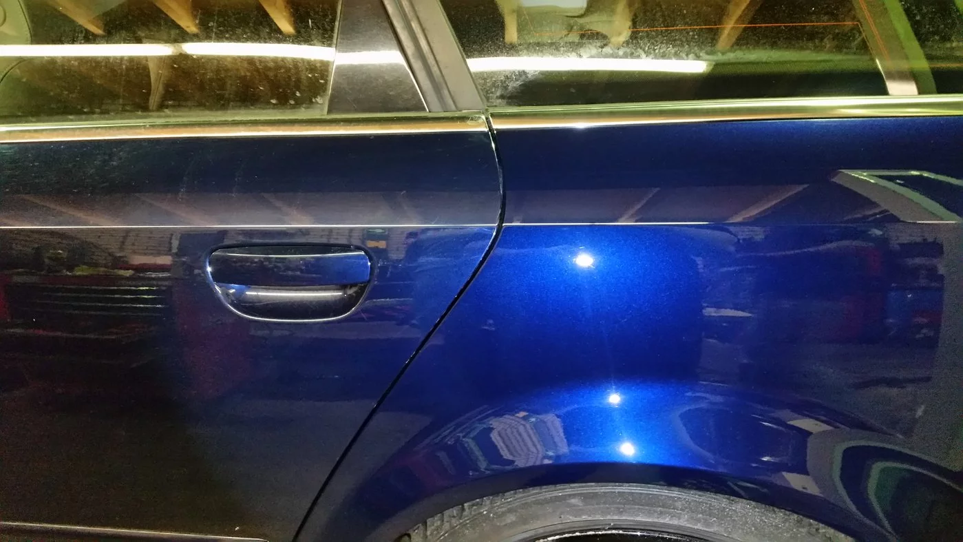

Op de foto en met de gedimde belichting in de garage lijkt de auto een plaatje! Behoorlijk wat glans en reflectie, maar dit verdoezeld vrijwel alles. -->

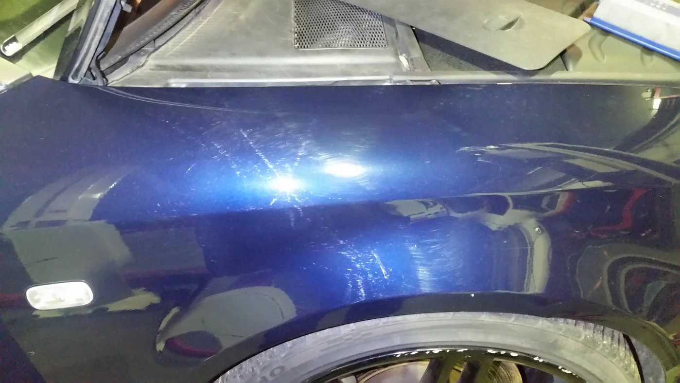

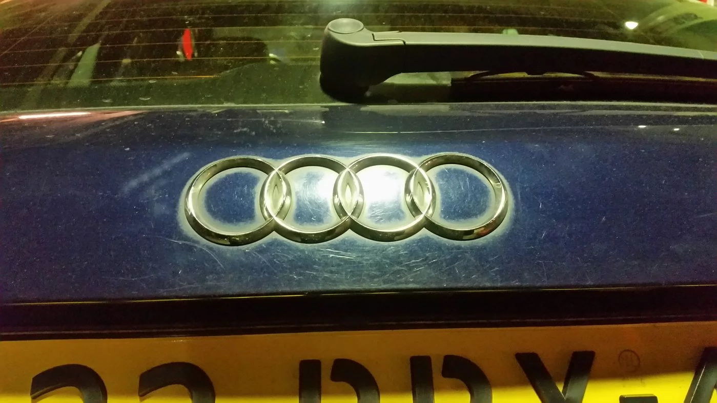

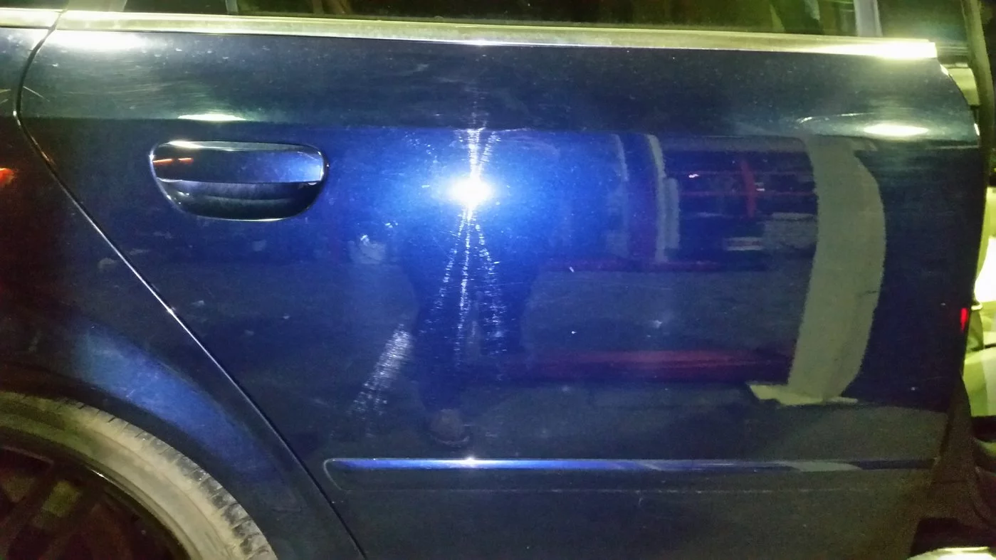

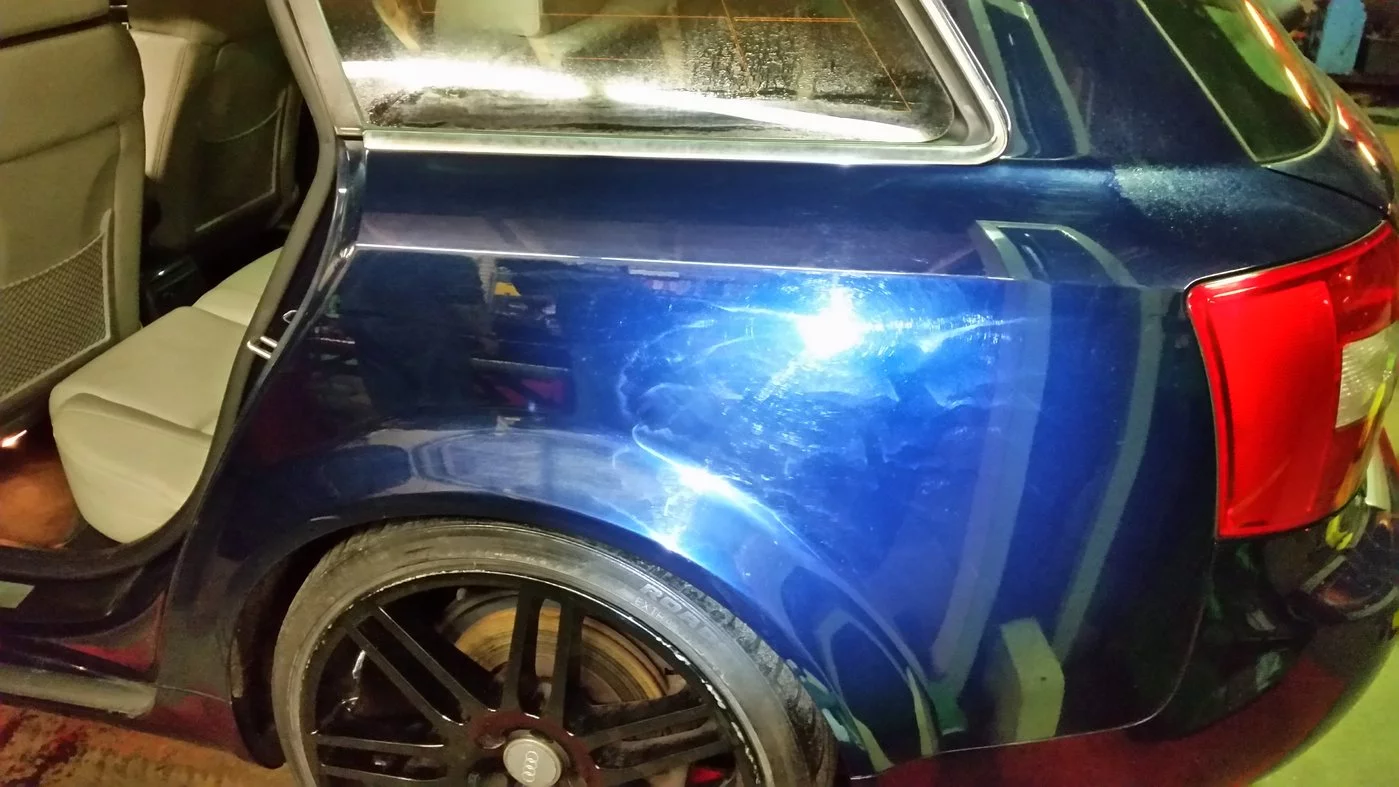

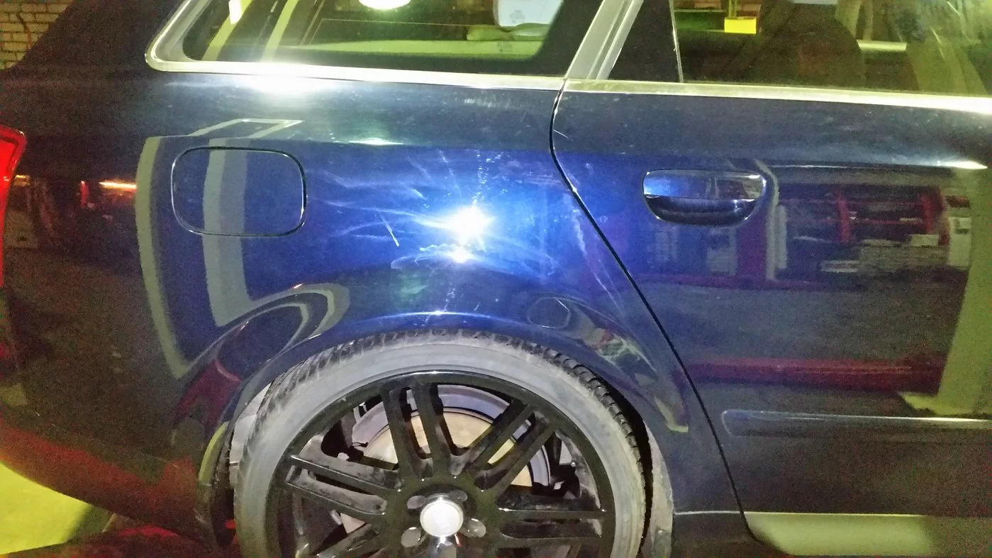

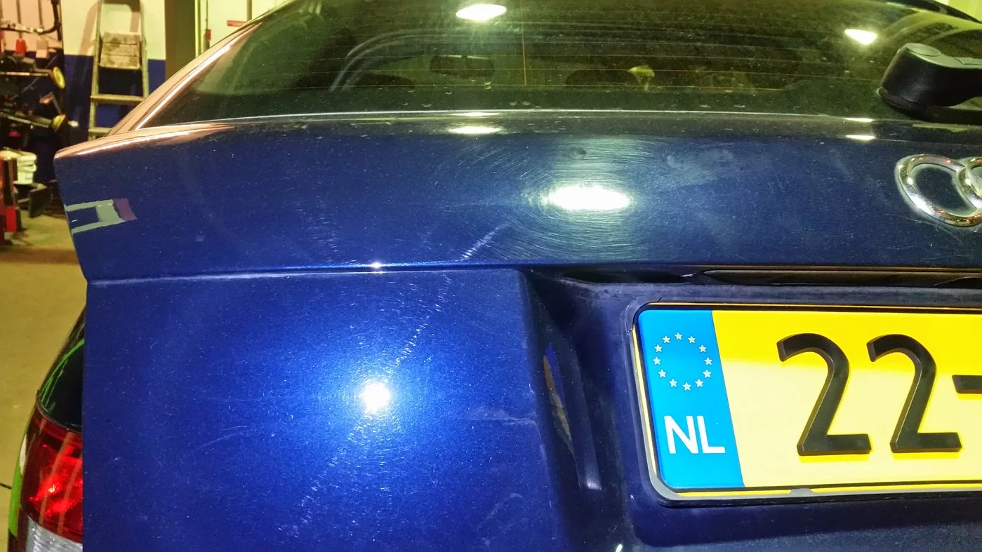

Met een inspectielamp, of eigenlijk zelfs met het blote oog, vond ik enorm veel swirls en zelfs hologrammen -->
Ik heb een testspot gemaakt en deze lekker uitgebreid om de klant te laten zien wat haalbaar was.
Mijn vermoeden was dat het een bikkelharde lak zou zijn, en daar was niks aan gelogen.

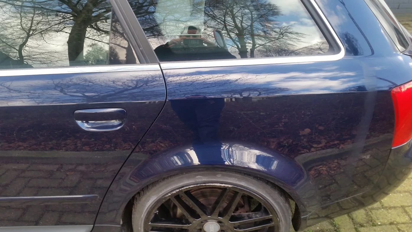

AFTER -->
Dit was al een behoorlijk verschil. 2 goede hits zorgden al voor een resultaat waar een gemiddelde klant al blij van zou worden. Echter zag ik nog defecten die ik normaliter ook weg zou halen, op de diepere defecten na. Uiteindelijk heb ik nog een derde hit gedaan en afgeschaald met S30 op Foam Wit. Helaas was de batterij van mijn telefoon leeg... Een vierde hit zou ook nog mijn voorkeur hebben.

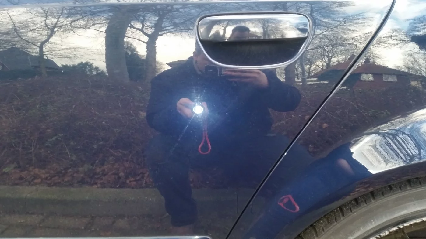

Na de derde hit en afschalen inspecteerde ik opnieuw het paneel met de inspectielamp. Opvallend was dat er uiteraard nog diepere krassen overbleven, maar dat als ik met de lamp langs het paneel ging, het lampje in de reflectie snel begon te flikkeren. Alsof het gehele paneel nog onder de krasjes zat.
Zoals je op onderstaande foto's kunt zien, is dat niet het geval.
Zou het kunnen zijn dat de metallic dit veroorzaakte?

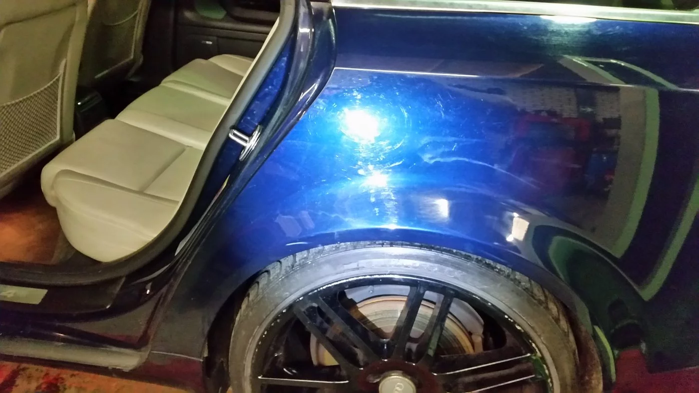

Onbehandeld paneel -->

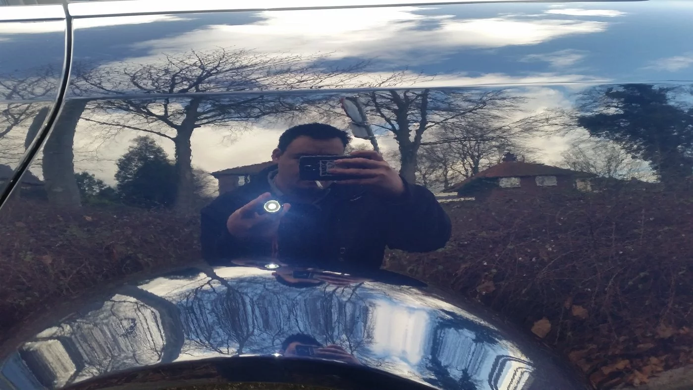

3 hits + afschalen -->
Wat kan bepaalde verlichting toch een hoop defecten laten zien. Ik zag na een derde hit nog defecten zitten die behoorlijk storend waren, maar buiten zie je vrij weinig hier van terug.

Audi S4

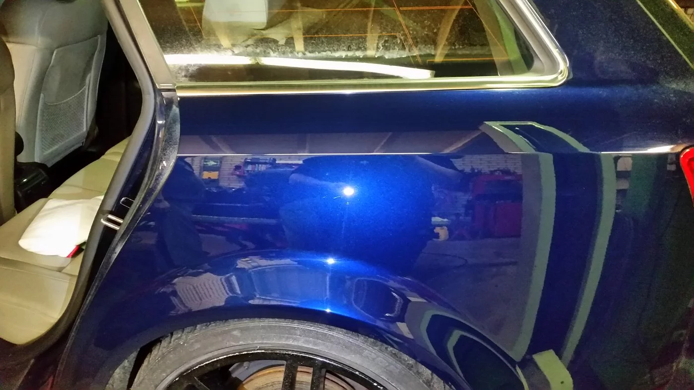

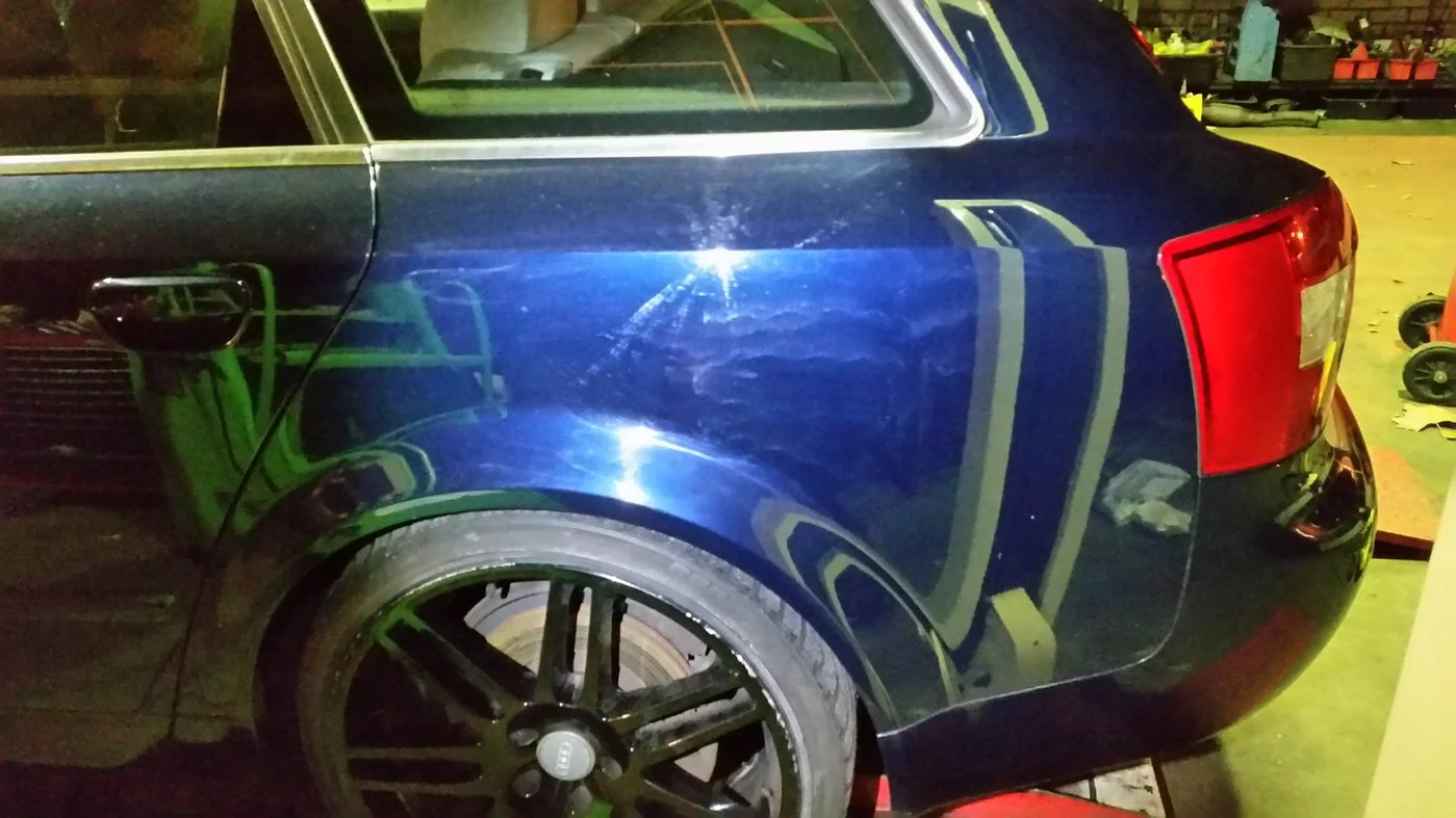

AFTER -->
