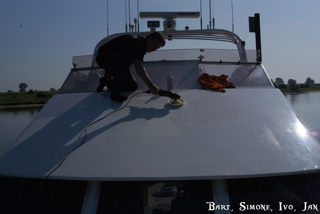

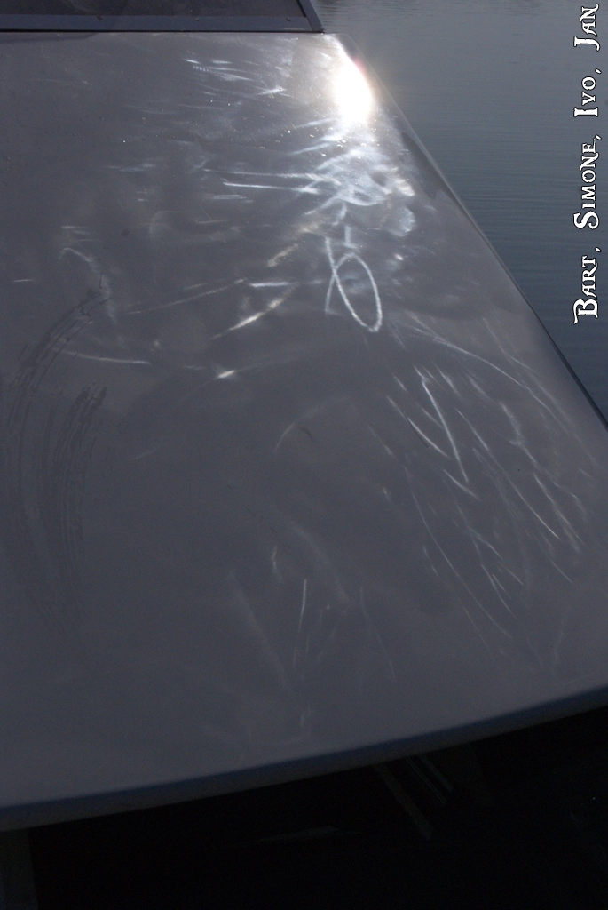

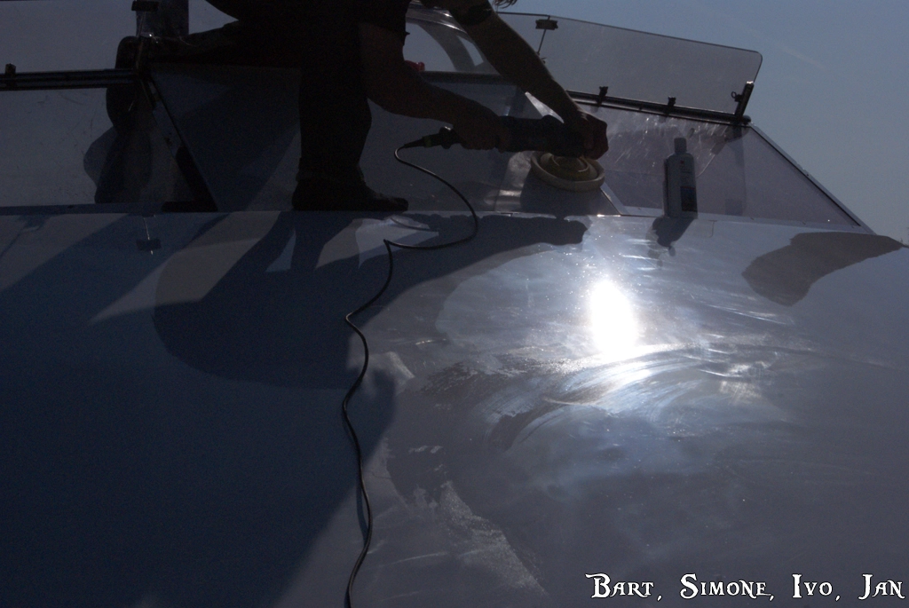

Het weekend waarin de boot aangepakt zou worden werd uitgekozen, op vrijdagavond werden de auto's ingeladen met alle spullen. Zaterdagochtend werd er vroeg vertrokken, Bart ging Ivo ophalen en ik pikte Simone op. Na een uurtje rijden lag de boot al op ons te wachten daardoor konden we direct aan de slag. De spullen werden als eerste naar de boot gebracht. Omdat we het wassen van de gehele boot niet zo zagen zitten werd er besloten om ieder deel alvorens te polijsten proper te maken met apc en doeken. Vervolgens kwam het belangrijkste, een testspot. Hieruit konden we besluiten dat er heel wat kracht nodig was om resultaat te behalen op de gelcoat. Daarom kozen we voor een light cutting woolpad en de marine compound. Nabewerkt werd er met een witte pad en de finishing polish, dit alles met de rotary. Op bepaalde plekken werd er nabewerkt met een excenter, dit om hologrammen te verwijderen.

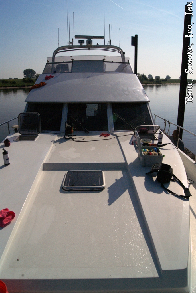

Altijd beginnen met een testspot.

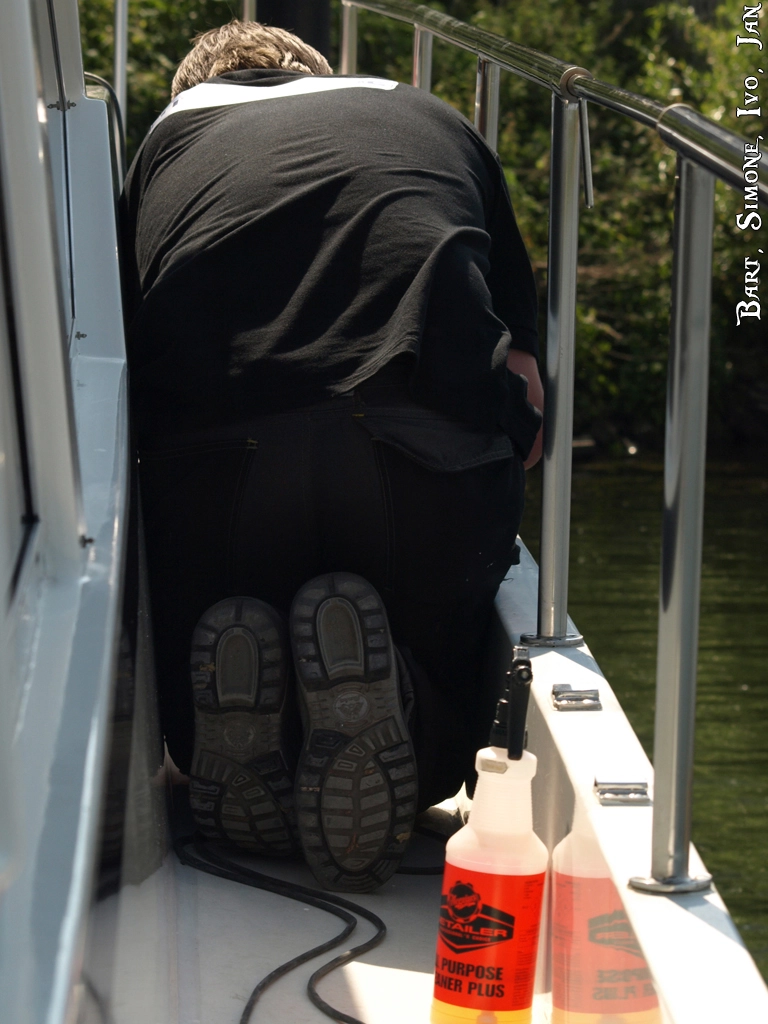

Wassen hebben we niet gedaan ipv wassen gekozen voor alles zuiver te maken met APC en doeken.
Een foto van bovenaf

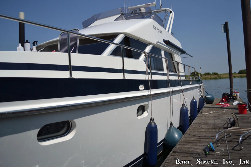

En hier moesten we tegenop, een hele hoop krassen/hologrammen.

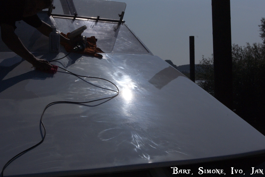

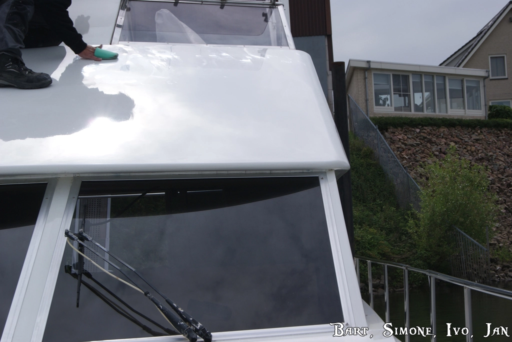

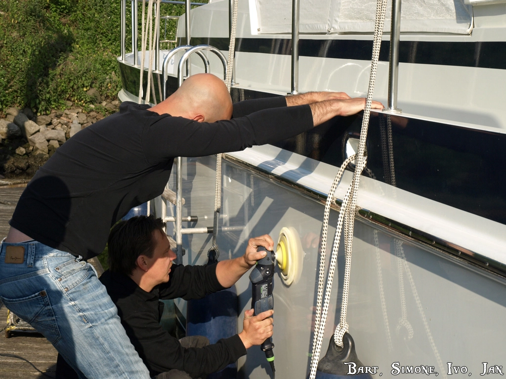

Polijsten, een soort van 50/50. Dit moet nog wel nabewerkt worden.
Resultaat begint te komen, wel nood aan een finishing polish.
Het nodige kunst en vliegwerk om eraan te kunnen.

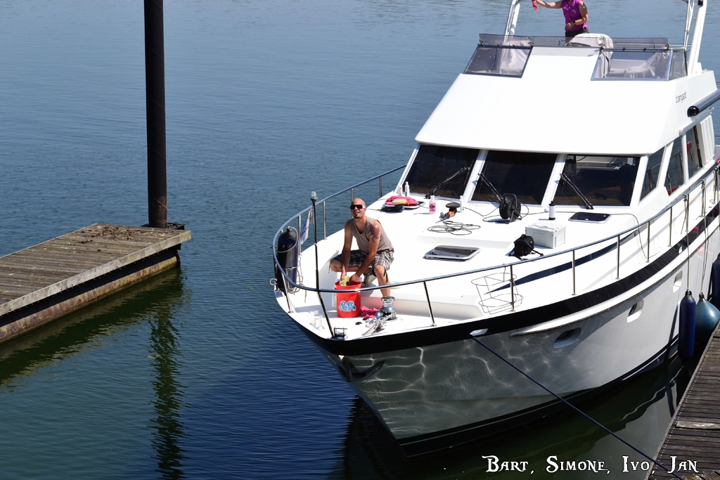

Iedereen hard aan het werk.

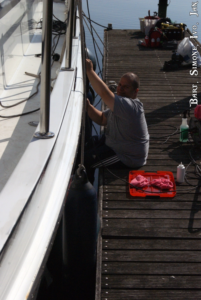

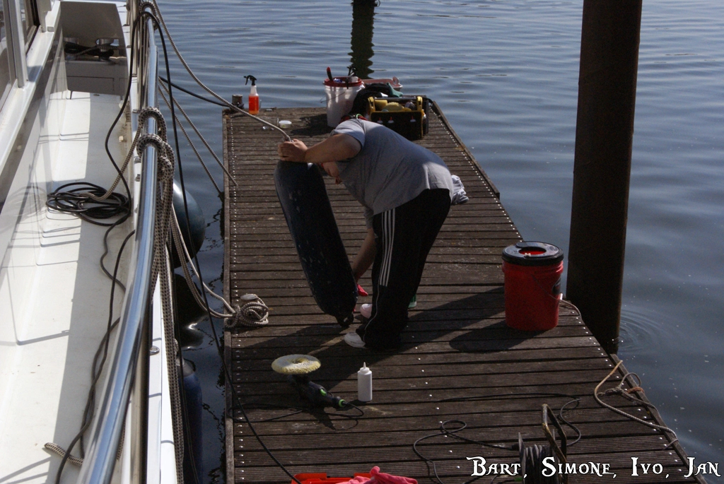

Padje uitwassen, padwasher te ver.
Van metal polish krijg je zwarte vingers.

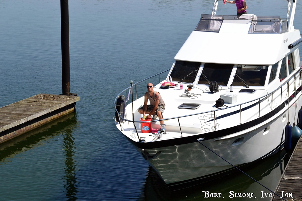

De Big Boss aan het werken
Het is toch een hele hoop werk zo een boot.

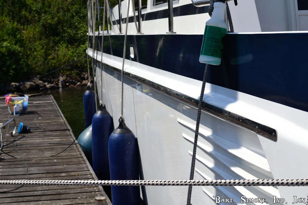

Ondertussen ging ik verder met de zijkant van de boot.

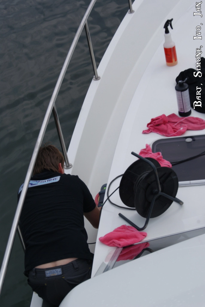

Je hebt vele rozen dingen zien voorbij komen, wel hier show ik ze. Onze doeken.

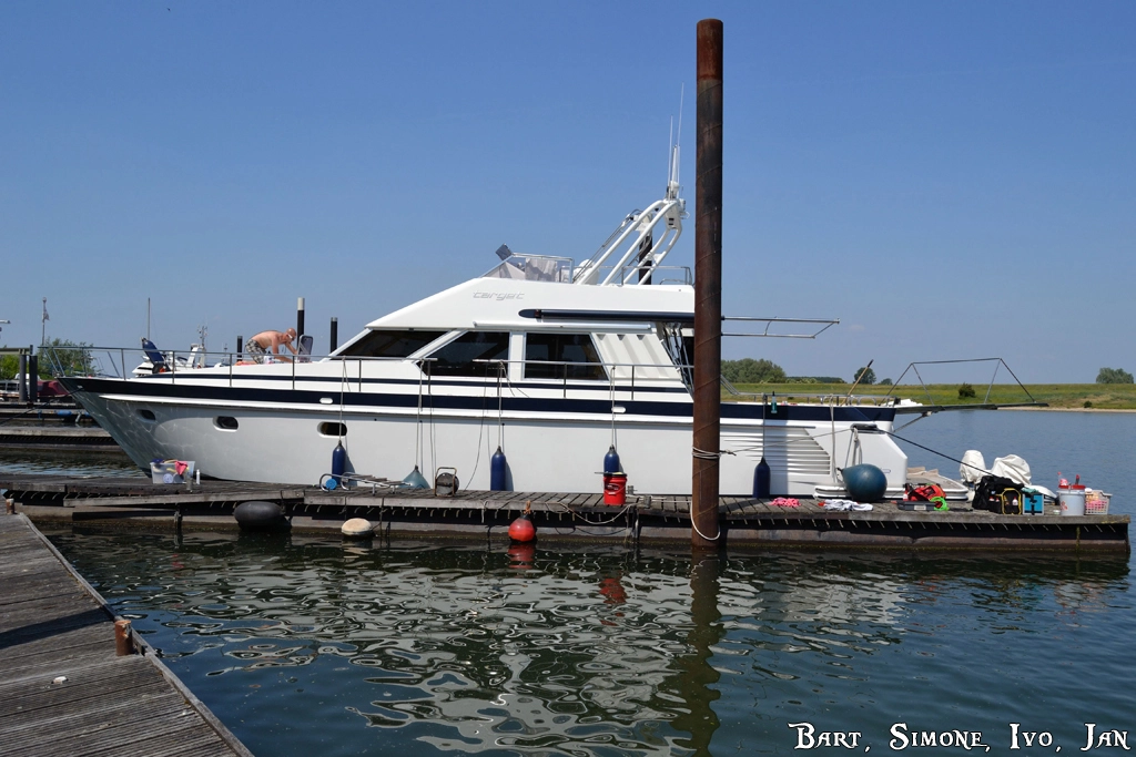

Overzichts-foto, begint er goed uit te zien.

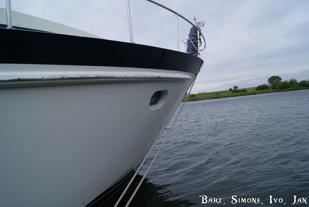

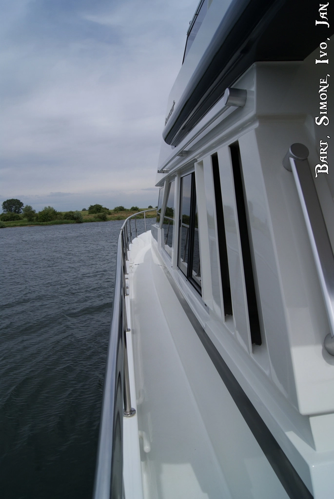

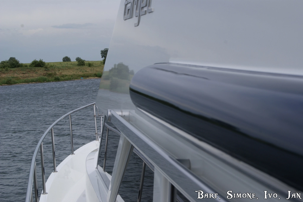

Glans en reflectie terug.

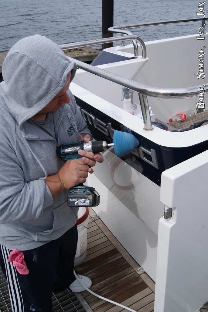

Ook de details moeten gedaan worden, hier aan de slag met de power cone.

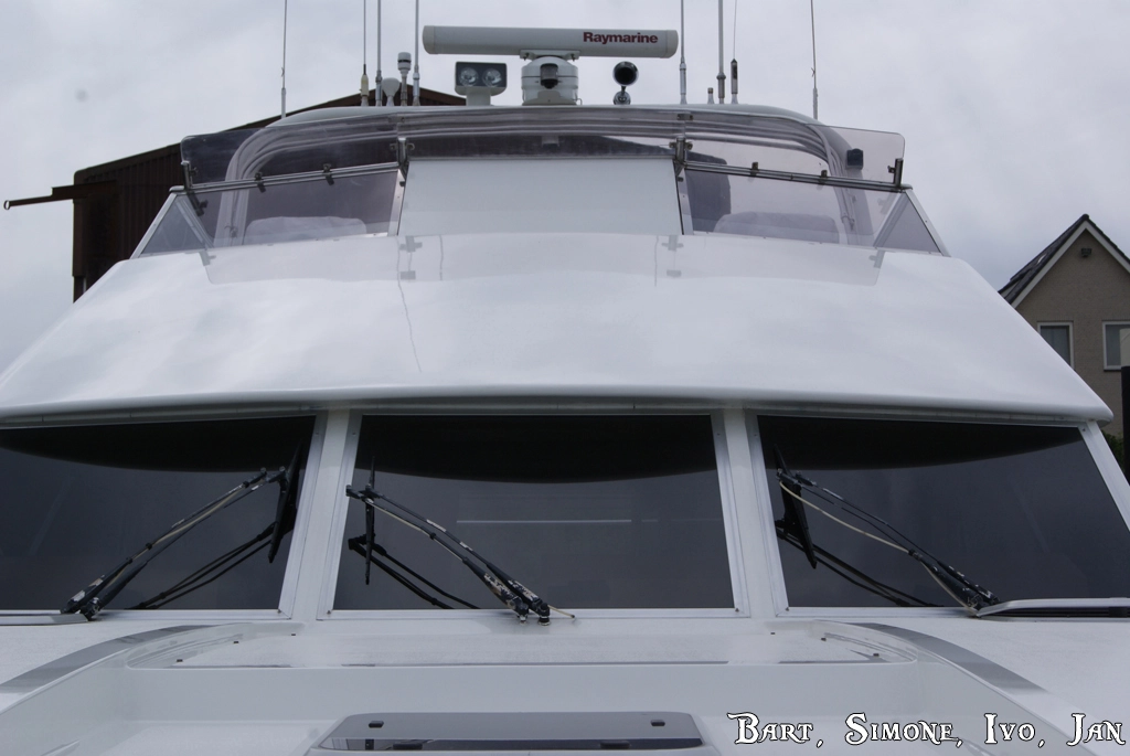

Het eindresultaat.
