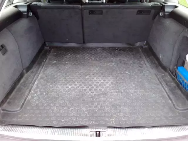

Hier alvast wat foto's van het mooie gebakje :-&

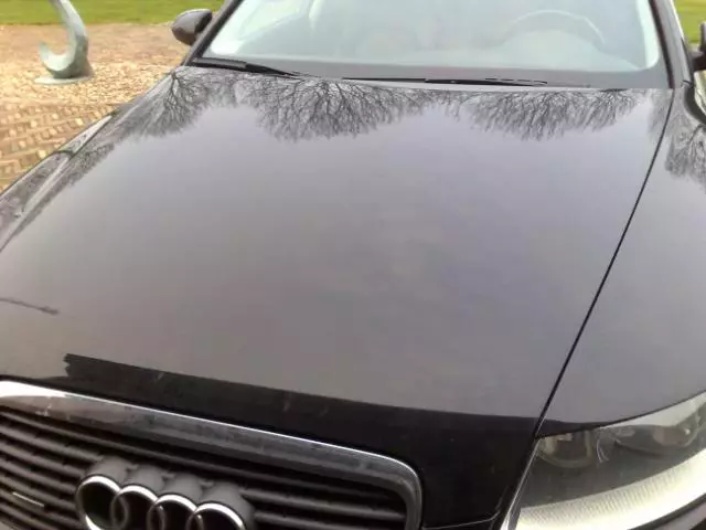

Kras nummer 1 van 20

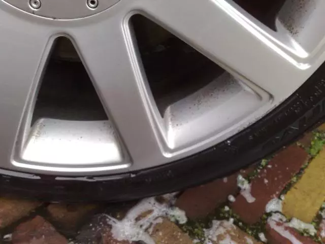

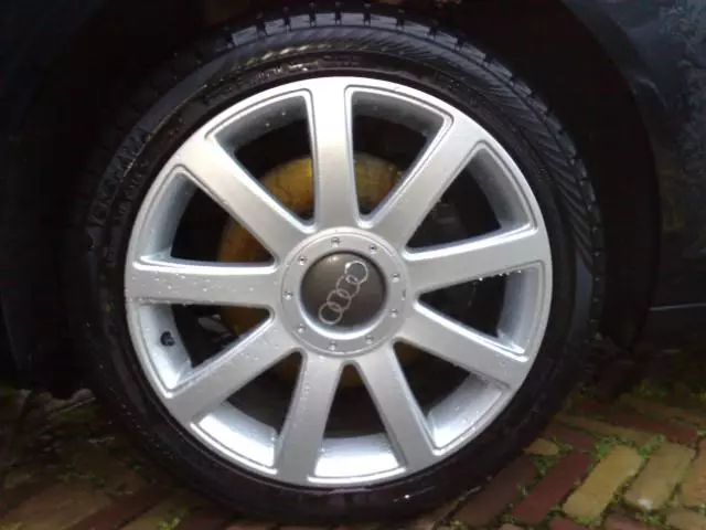

Vanavond zijn we begonnen aan de velgen, want deze zijn in 60.000 km nooit gewassen
Stap 1 - APC 1:10
Stap 2 - Megs All Wheel Cleaner

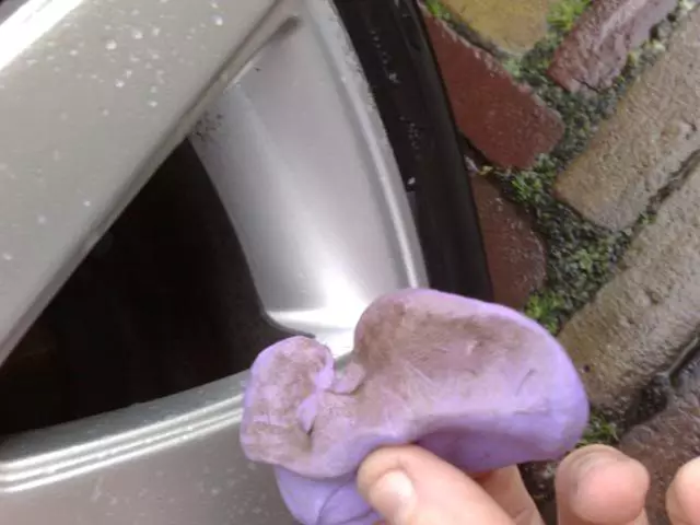

Stap 3 - Dodo Juice Purposefull Purple Clay & Megs Last Touch 1:1
Eindelijk na 3,5 uur poetsen en kleien netjes ^
Morgen een update met de rest ^

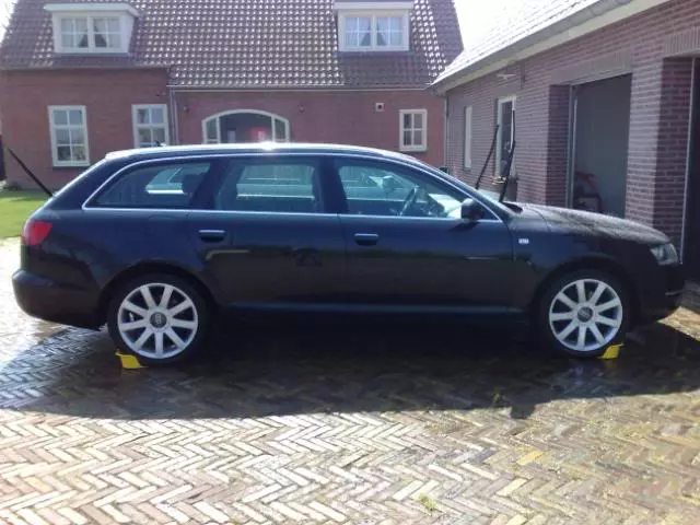

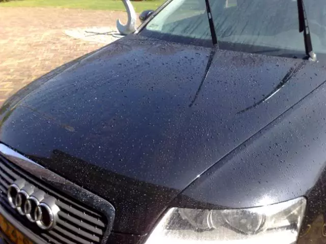

Autotje na het wassen. Het dof zwart werd een beetje zwarter

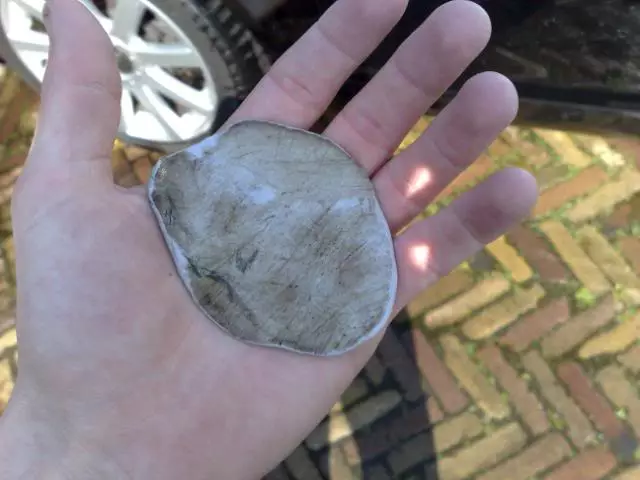

Kleien. Jezus wat kwam daar veel vanaf 8-())
En na het kleien was de auto weer een beetje waterafstotend

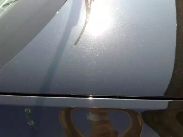

Swirls bij overvloed

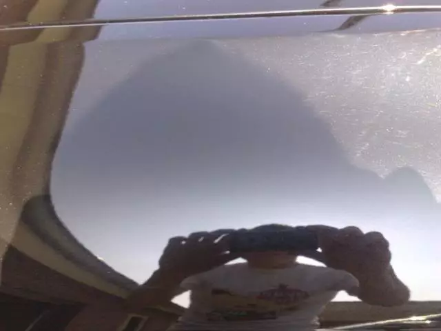

Na een pass met SSR 2.5 en een witte pad (& daarna hield de camera het voor gezien.

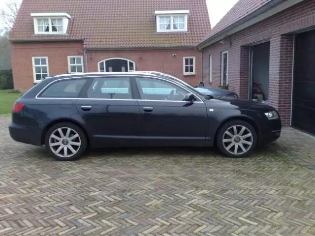

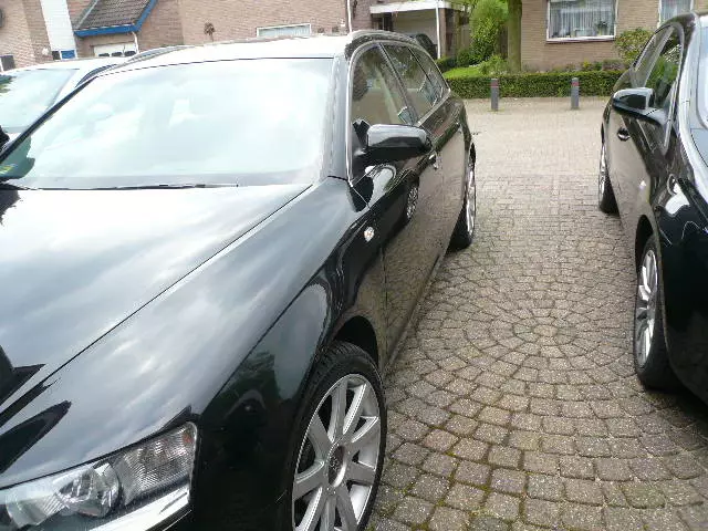

Toch nog 2 fototjes toegestuurd gekregen van de eigenaar.

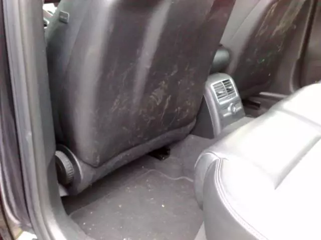

Intirieur is helemaal uitgezogen en leer is behandelt met APC 1:20 en daarna gevoed met een Turtle leer middel (die had me pa nog staan, ben zelf nog niet in bezit van middelen voor leer te behandelen)
Eigenaar kwam de auto om half 6 halen, en vroeg of we snel een nieuwe hadden gekocht bij de dealer Kijk daar worden we vrolijk van, na een dag hard zwoegen.
