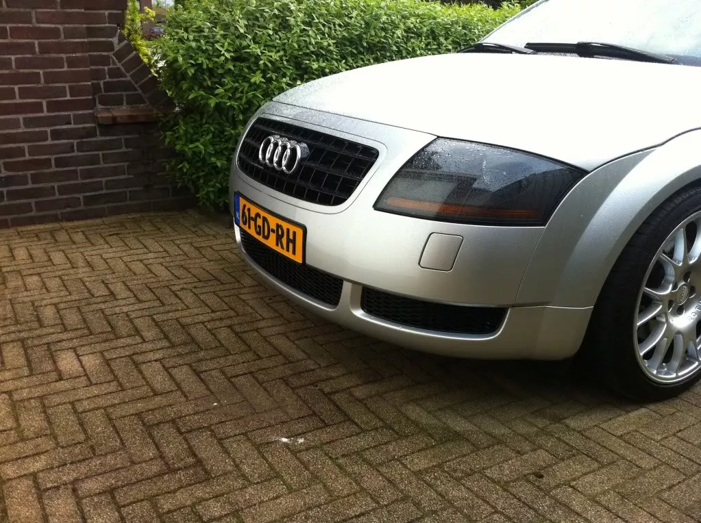

Vandaag de auto gewassen en een paar fatsoenlijke foto's gemaakt, vreemd genoeg is met de camera geen kleurverschil, en met de telefoon wel?
Mooie wagen, staat er weer fris bij! Ook nu zie ik toch wel een tikkeltje kleurverschil hoor. ;) Zo lang als het in het echt nagenoeg onzichtbaar is kun je tevreden zijn.

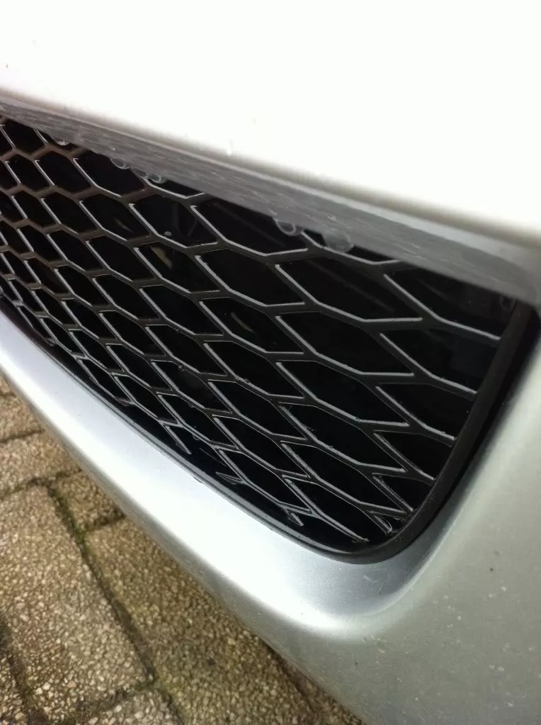

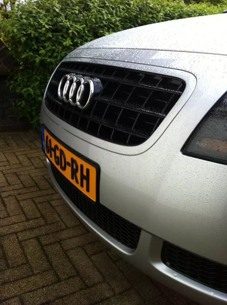

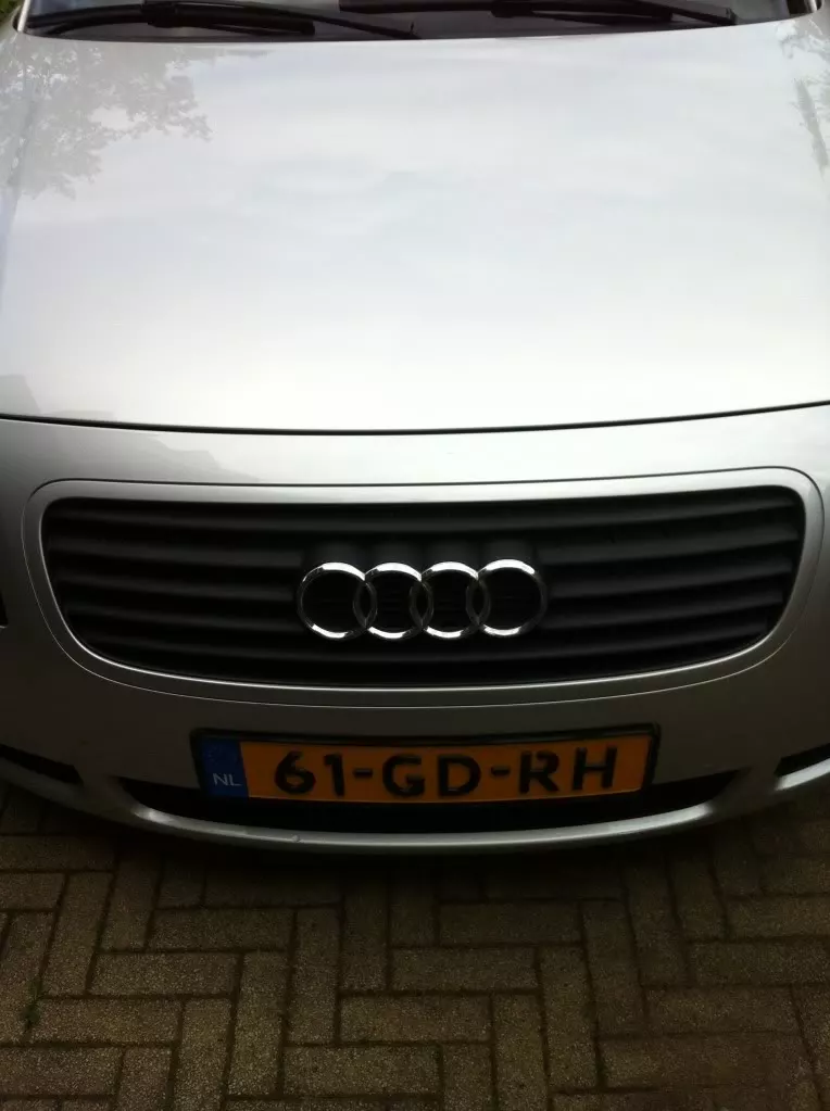

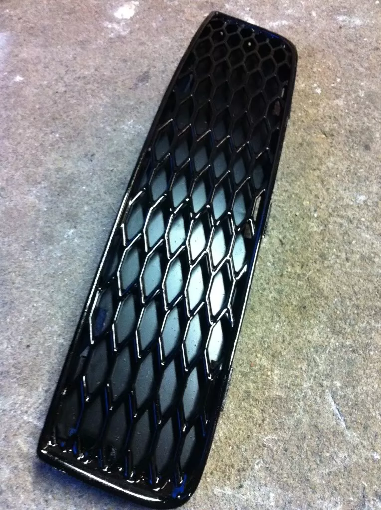

Zo, gisteren de hele avond bezig geweest met de voorkant van de auto. Eerst de oude grillen allemaal verwijderd, dus de hoofdgrill en de 3 kleine onderin. Aangezien de nieuwe grill in hoogglans is wou ik de onderste 3 ook in hoogglans uiteraard. Deze dus eerst geschuurd en ontvet, in de grondlak gezet, en 3x hoogglans zwart eroverheen. Dit allemaal tussendoor, met 30minuten drogen tussendoor.
De bumper verder schoongemaakt met APC, ook alle randjes waar normaal de grill tegenaan zit, je ziet er niks van maar goed, als het er toch uit is..
de begin situatie:
Bekijk bijlage 28357
ondeste grill gespoten in hoogglans en het kapje wat er achter zit opgeschuurd en matzwart gespoten, dan is die ook weer netjes:
Bekijk bijlage 28358
Daarna de grote grill erin, deze daarna schoongemaakt en in de mothers FX wax gezet.
Bekijk bijlage 28359
Vanmorgen de grilletjes terug geplaatst:
Bekijk bijlage 28360
Bekijk bijlage 28361
close up van de ondergrill:
Bekijk bijlage 28362
