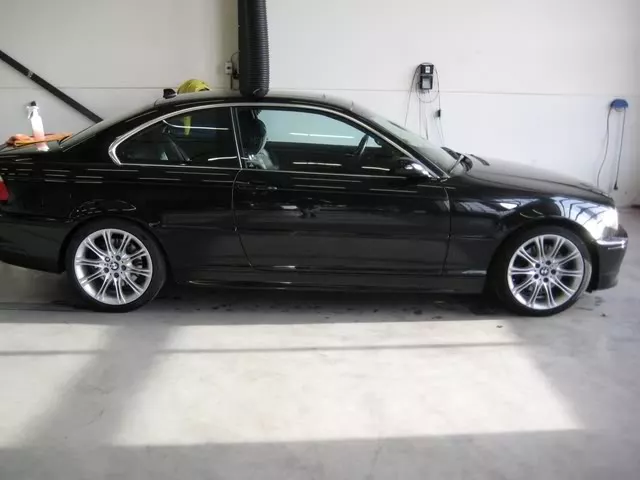

Vandaag heb ik een BMW 330 Coupé (e46) met M-Pakket gepoetst.
Ik heb in de TUV-hal gepoetst, de hal waarin de klokje-rond voor Autoweek wordt gedaan. Deze BMW heeft een tijd geleden al meegedaan aan Klokje Rond (wordt nog gepubliceerd), en de eigenaar woont in Apeldoorn. Hij had wel belangstelling voor een behandeling, dus hebben we geregeld dat hij de auto bij TUV kwam brengen.

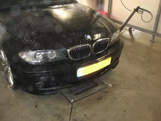

Bij de TUV was er geen buitenkraan dus ik kon hem daar niet wassen. Ik heb hem bij een wasbox (dichtbij de TUV) gewassen, ging nogal waardeloos omdat het met muntjes werkte, maar uiteindelijk is het prima gelukt.
Veel foto's zijn een beetje bewogen dus daarom heb ik niet heel erg veel foto's, maar de auto is echt enorm opgeknapt, echt een spiegeltje!
Werkwijze:
Wassen met NXT
Drogen met MD
Velgen met WB
Banden met Dasty
Kleien met Meg's consumentenklei en Quick Detailer Spray uit de consumentenlijn van Meg's
Poetsen met Autoglym SRP, groene LC pad en excenter
Waxen met Poorboy's Nattys Paste Wax
Wielen met SRP gepoetst
Banden met Meg's Endurance Tire Gel
Interieur uitzuigen
Kunststof met APC 1:10 en kwast
Kunstof op kleur brengen met Autoglym Vinyl & Rubber Care
Ruiten met NXT Glasscleaner
CG New Car Smell
Foto's

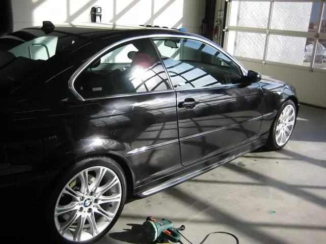

Alleen deze 2 voor-foto's in de wasbox heb ik
Na het wassen

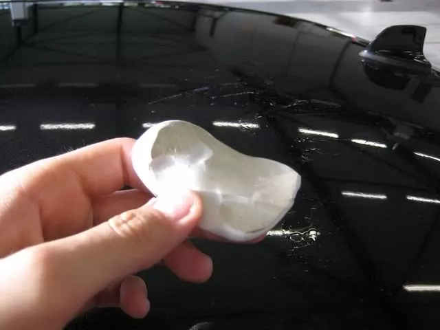

Na klein stukjes kleien

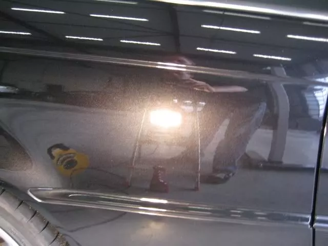

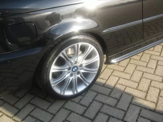

Lak na SRP

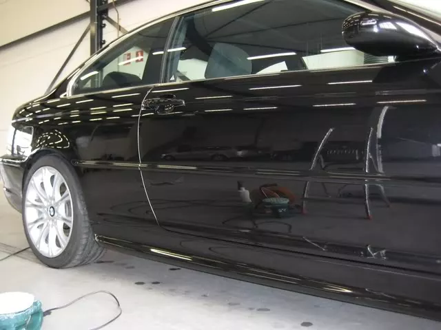

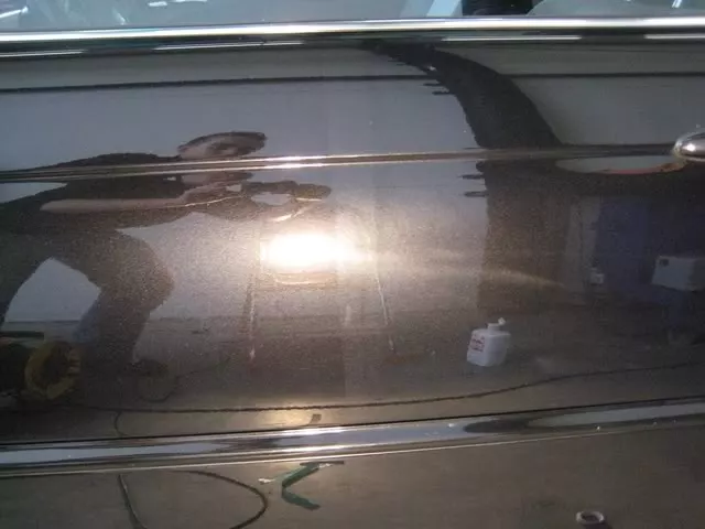

Hele zijkant gepolijst
50/50
Wax aan het curen

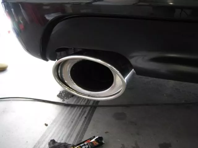

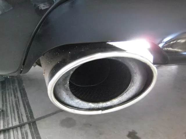

Uitlaat voor
Gepoetst met deze sample en af en toe wat staalwol

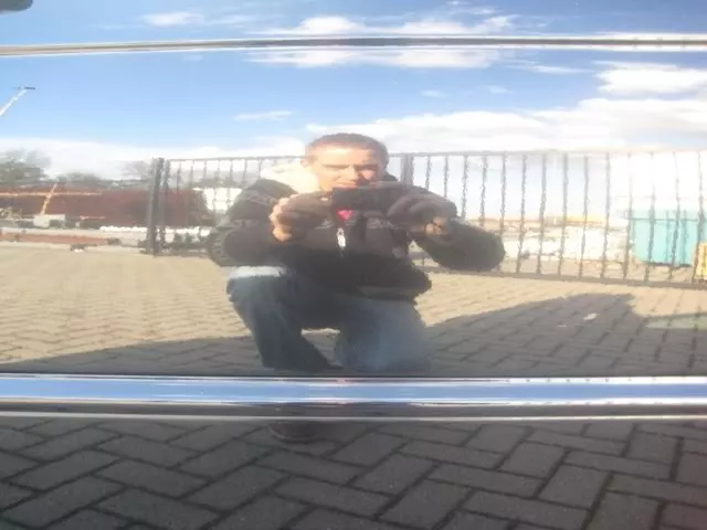

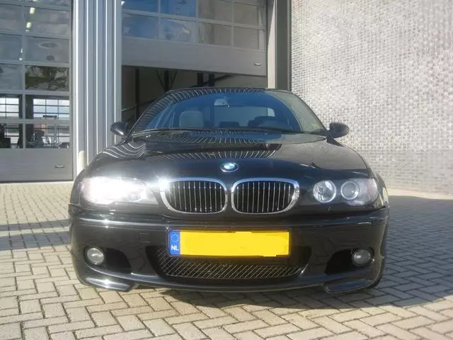

Na
Wax uitgepoetst

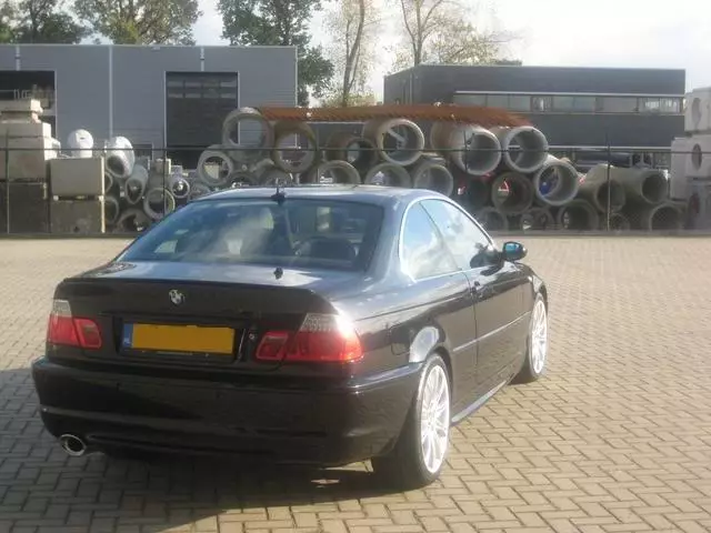

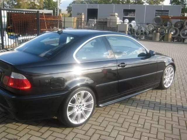

Na
Zo'n 7 uur gewerkt!
