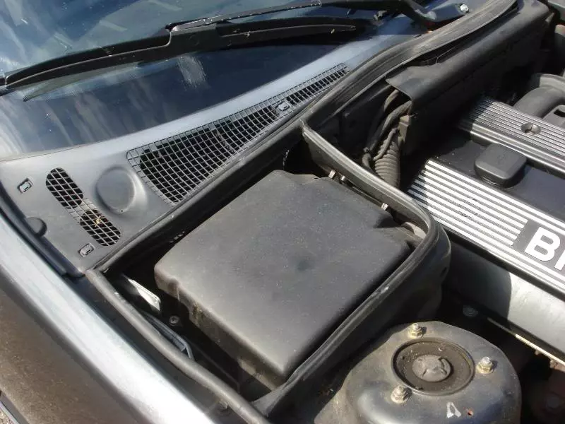

- Gewassen inclusief de motorruimte en de wielkasten schrobben.

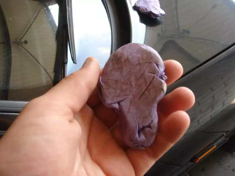

- Gekleid met de carclean klei en last-touch.

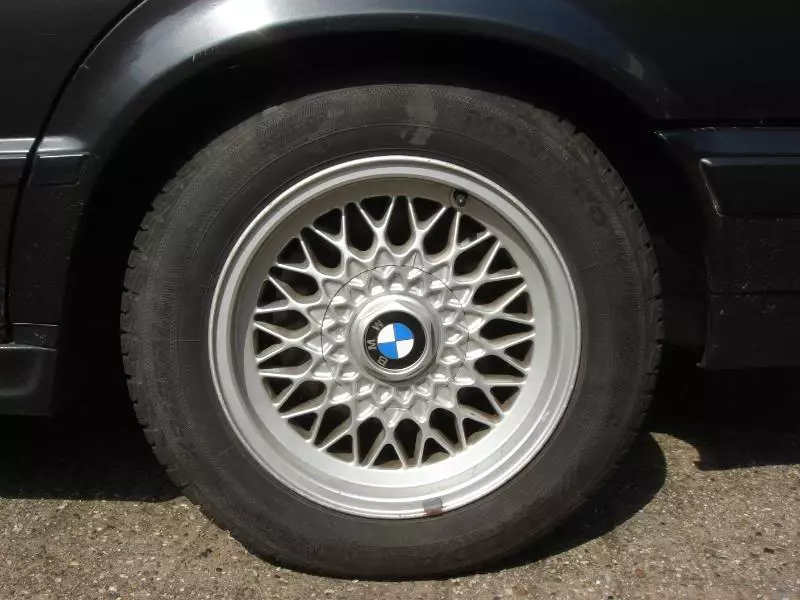

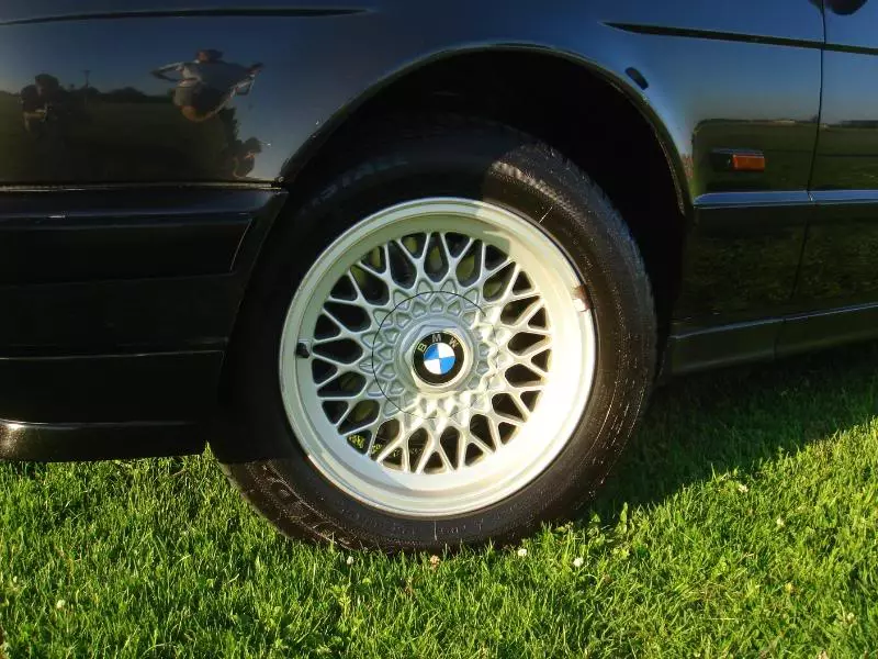

- Wielen in de wax

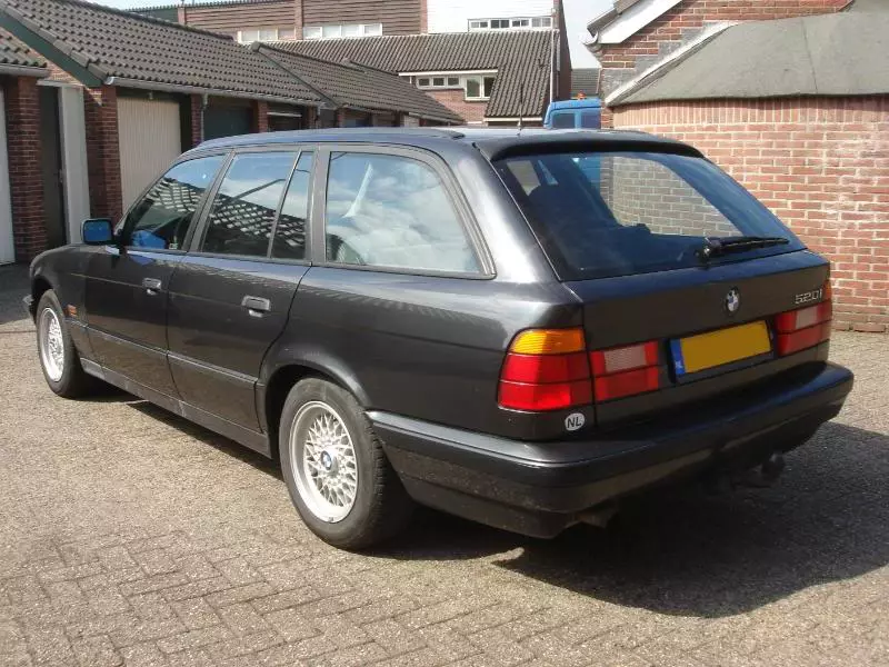

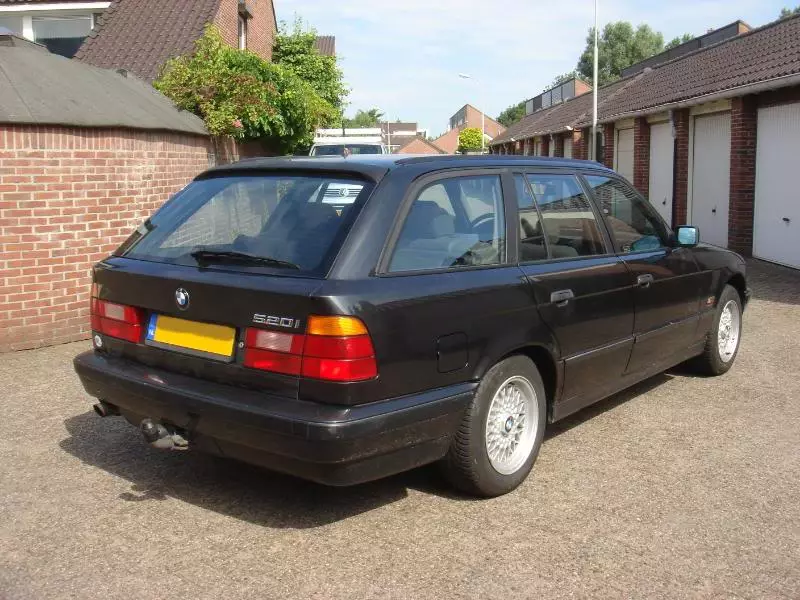

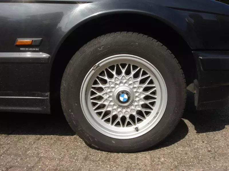

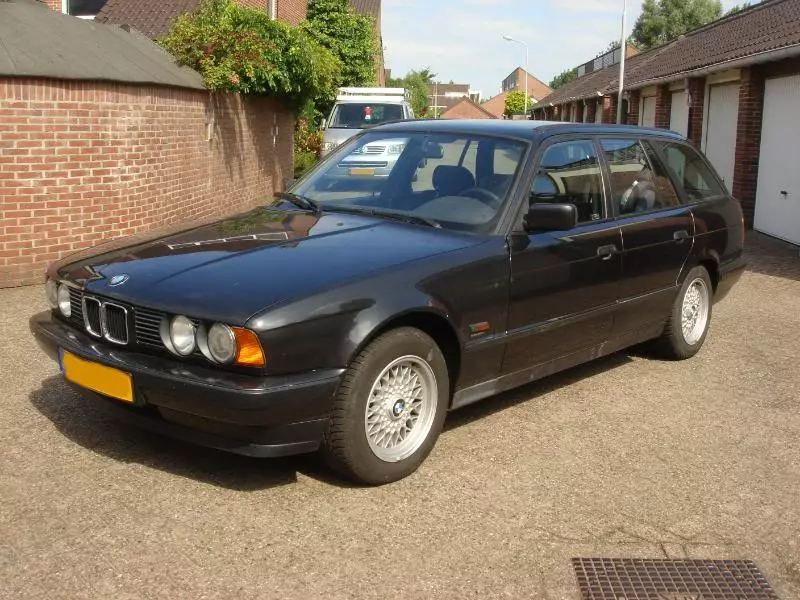

Vóór:

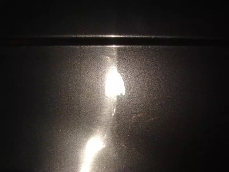

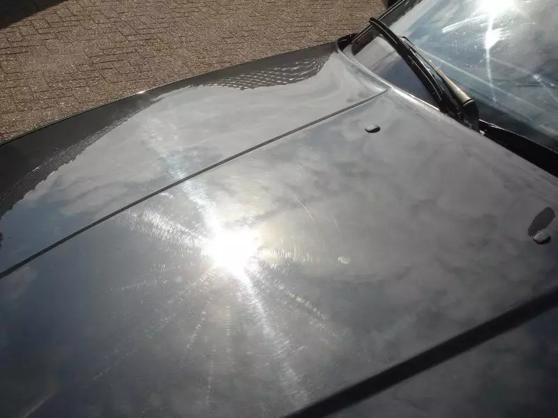

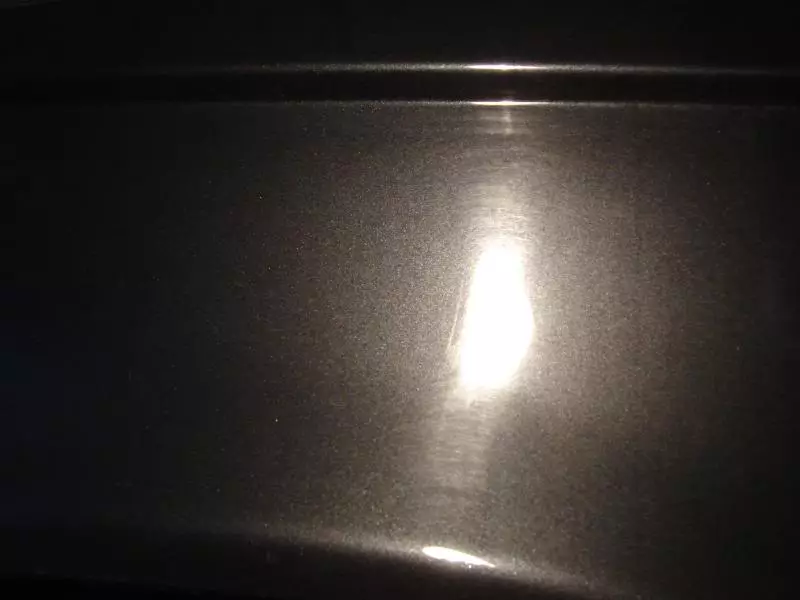

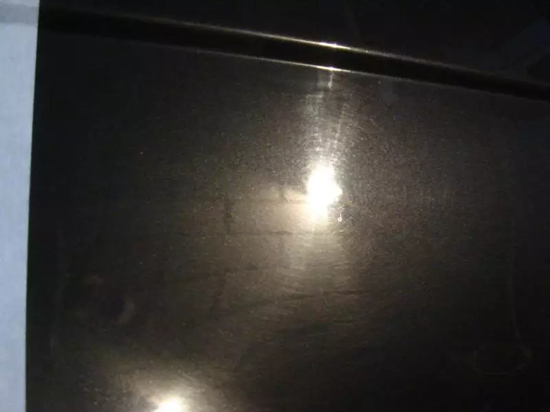

Swirlls genoeg:

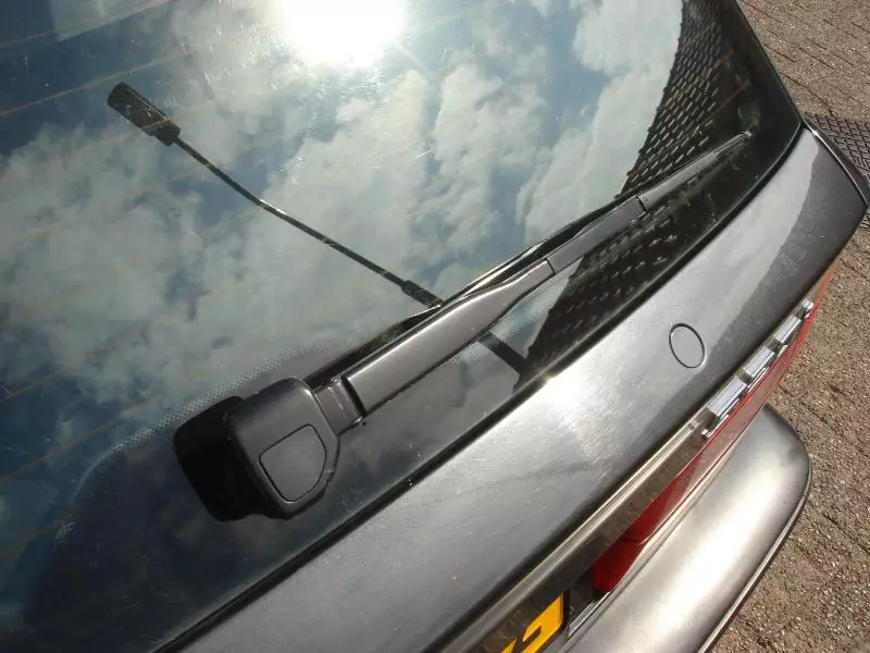

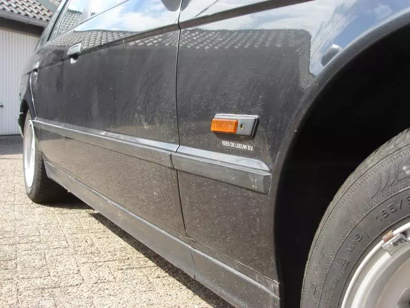

15 jaar vervuling:

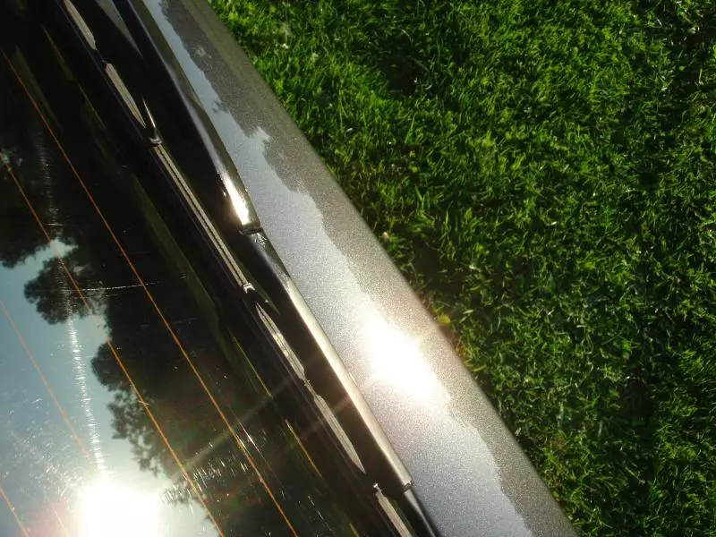

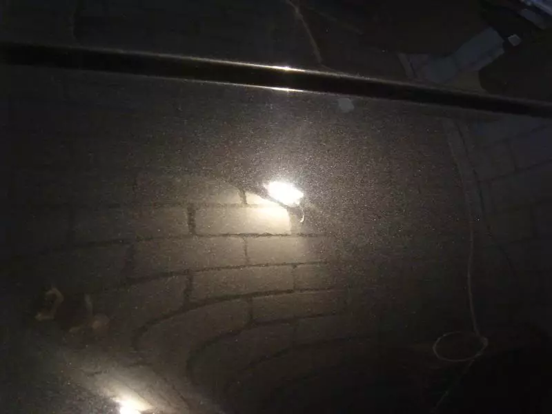

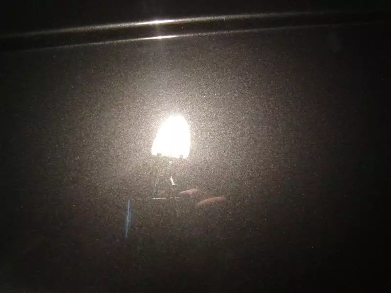

Polijsten vóór:
Ná het polijsten:
50/50:
Polijsten vóór:
Ná het polijsten:

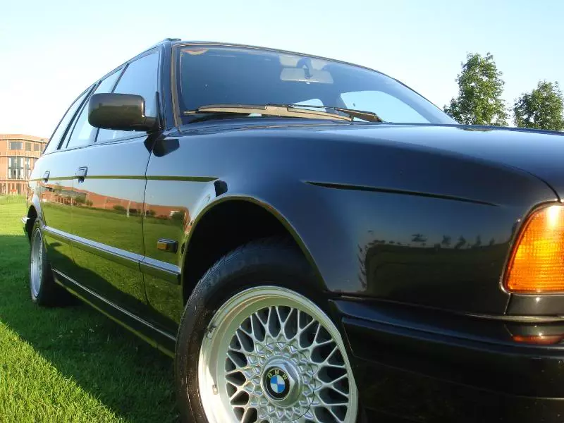

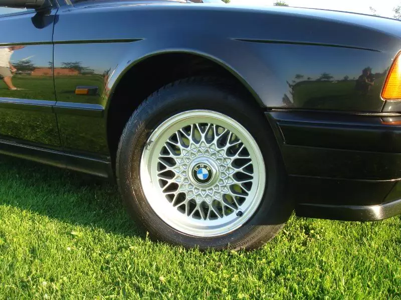

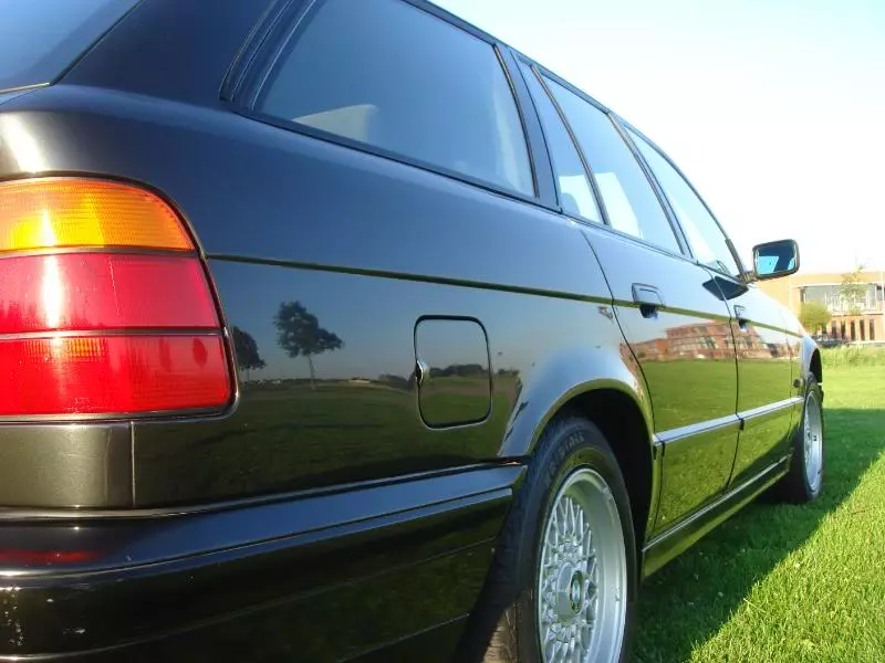

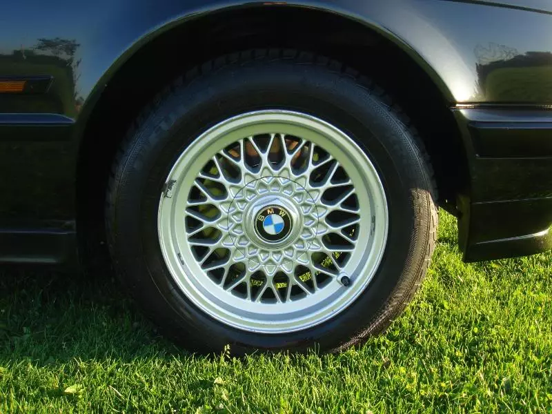

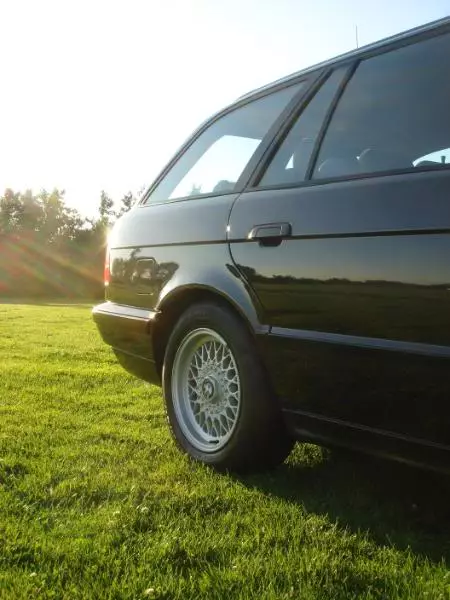

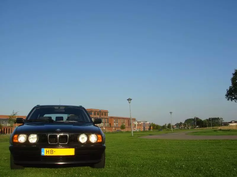

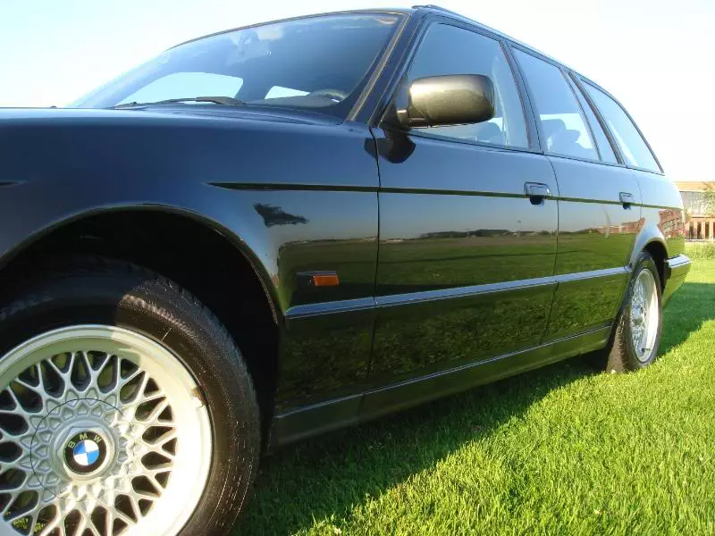

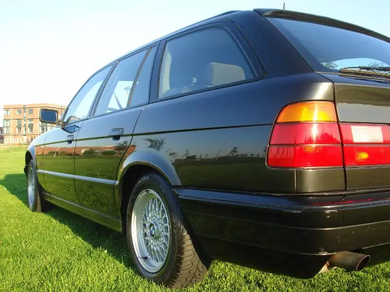

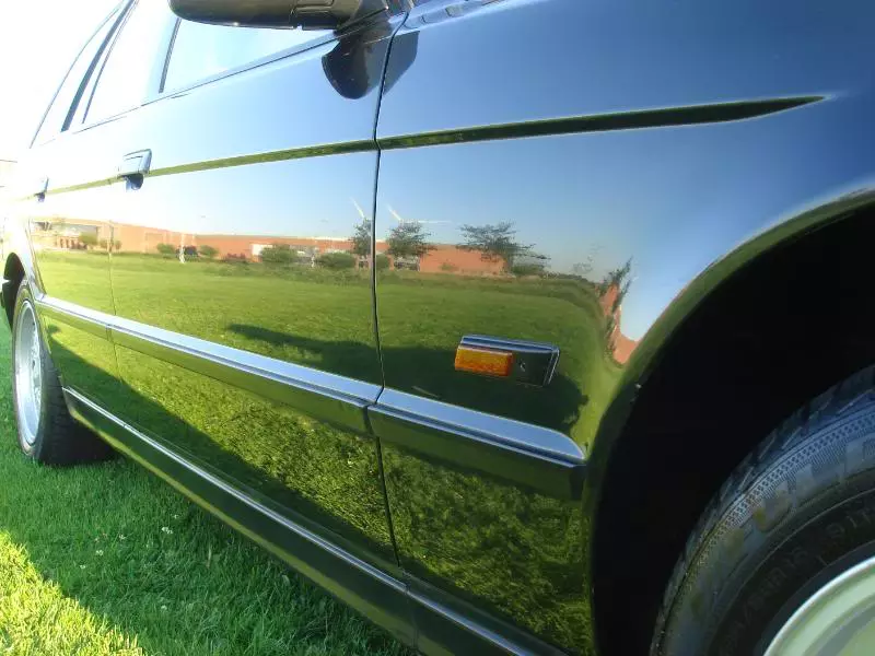

Nu de ná foto’s:

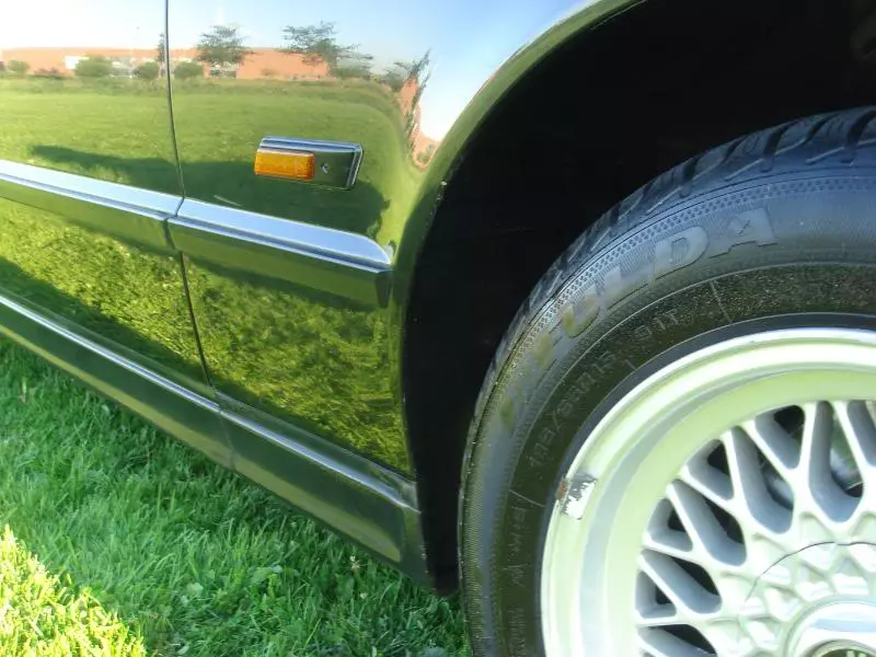

Swirllfree:
Ook Swirllfree:

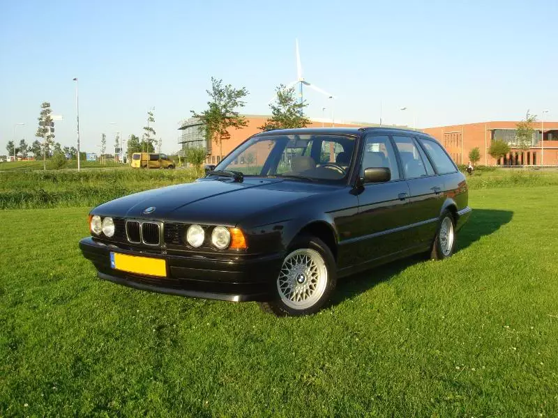

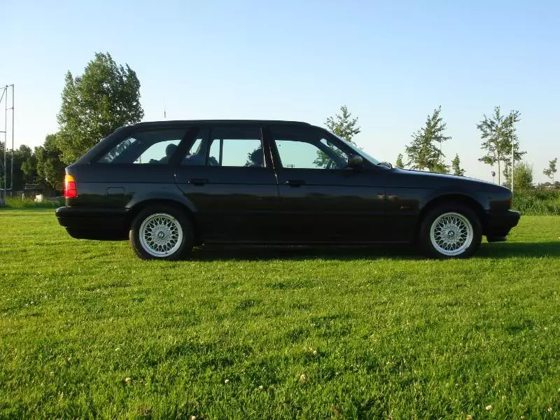

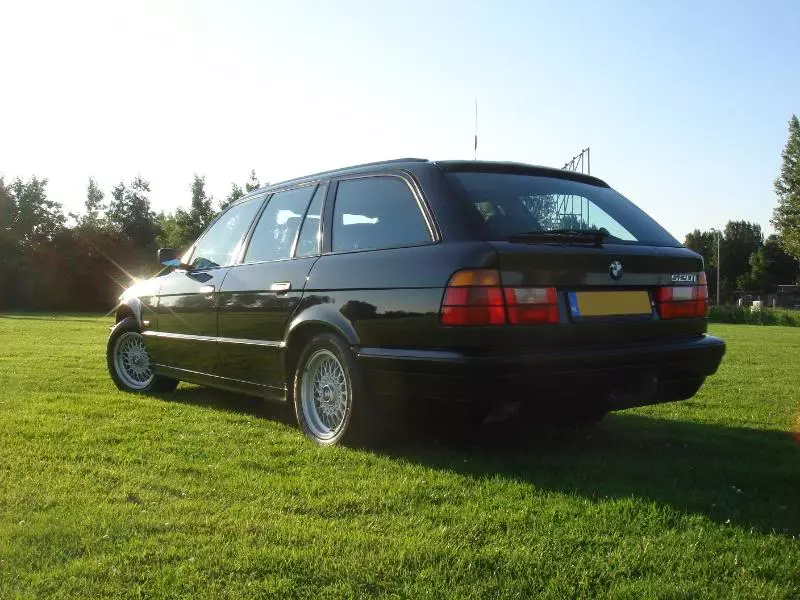

Rondje om de auto heen:

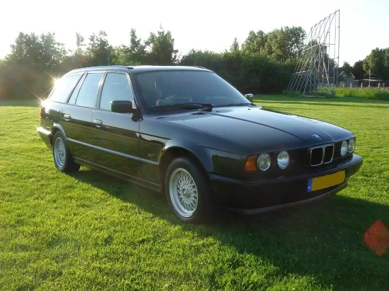

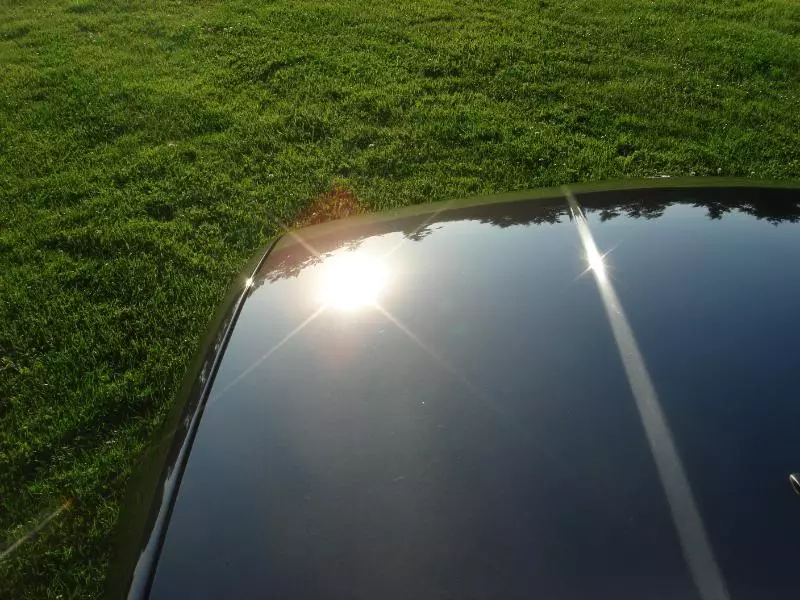

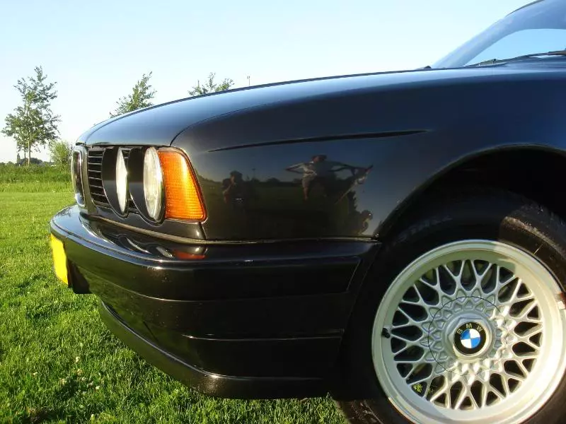

De lak heb ik weer helemaal weten op te halen en daardoor is de originele lak mooier dan de gespoten delen geworden.:)
Het was een bereklus maar de moeite waard!

Super zeg! Alle swirls eruit, nice! Die velgen zijn ook een klus om schoon te maken zeg!
Ja, hele irritante velgen.
