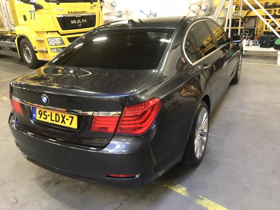

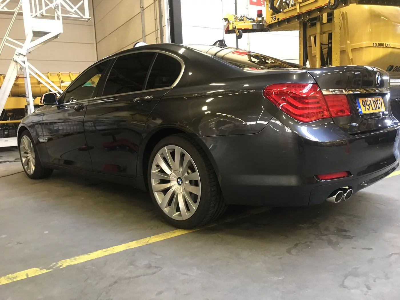

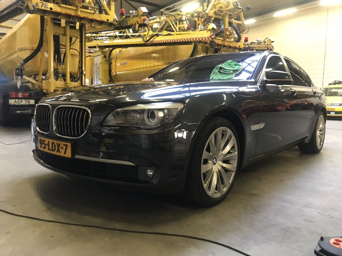

Afgelopen zaterdag heb ik de 7 met 2 staps polijsten aangepakt. Natuurlijk eerst gewassen etc. Helaas had ik geen tijd en de mogelijkheid om hem in 3 stappen te polijsten.
Als eerste:

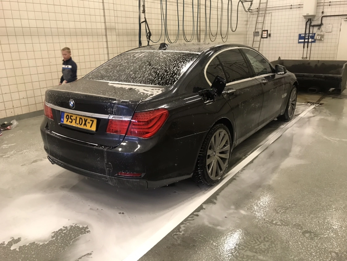

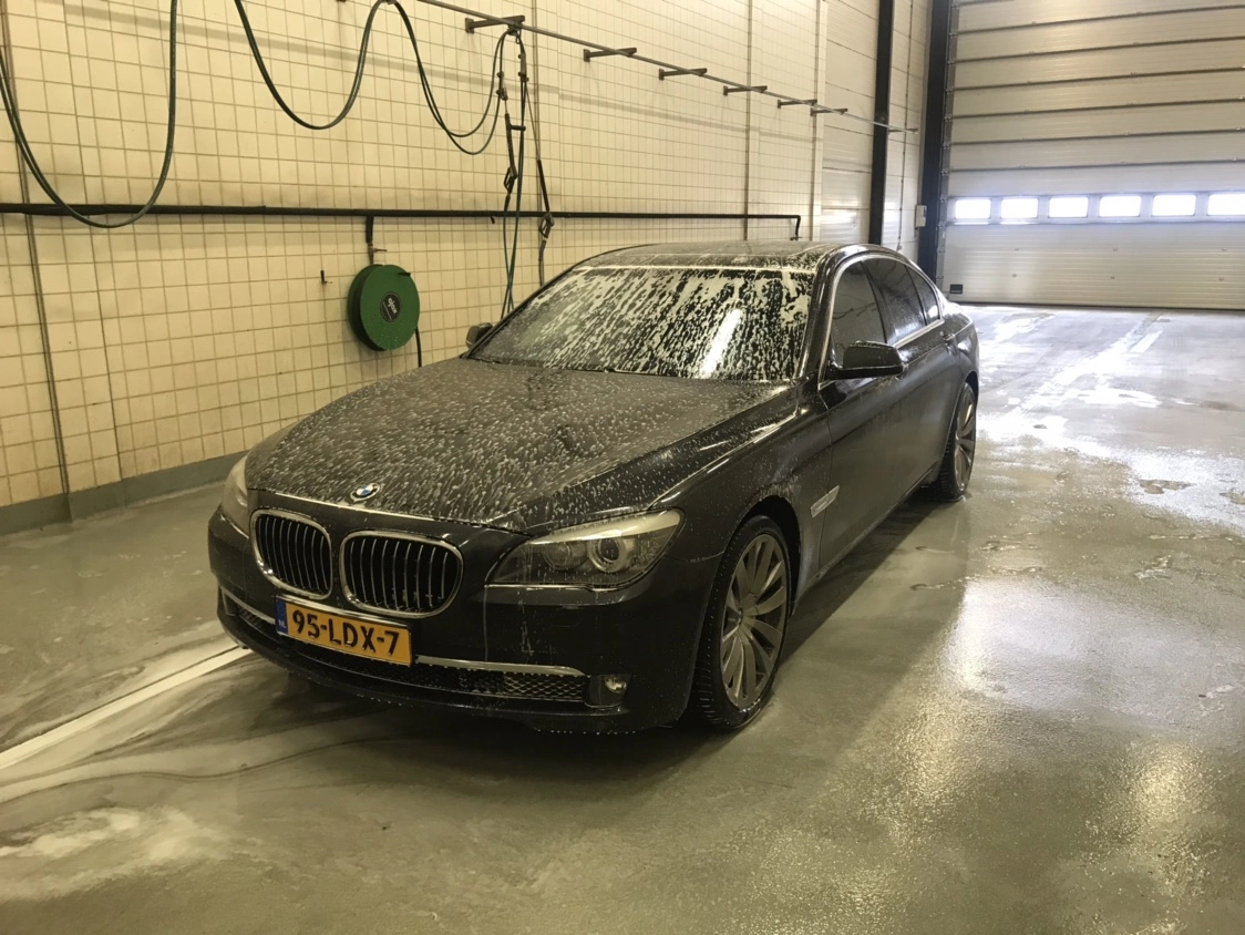

Ingespoten met Cartec twister die we gebruiken op mijn werk. Niet zo mooi als DDJ Isnow maar het was om de storm resten weg te spoelen. Ik had de auto al gewassen.
Ingespoten met valetpro pre wash citrus.
Velgen schoon gemaakt met nanolex velgen cleaner.
Daarna met DDJ Born to be mild gewassen.
Ik heb de auto gedroogd met csf delirium 2.
Voor het kleinen hebben we nanolex gebruikt. Fijn materiaal om mee te werken. Bij mij brokkelde de klei niet en pakte goed het vuil op. De spray ruikt erg fijn en dat is erg fijn als je een uur aan het sprayen bent.

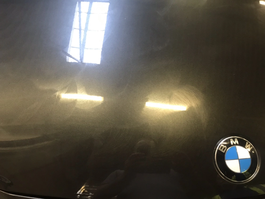

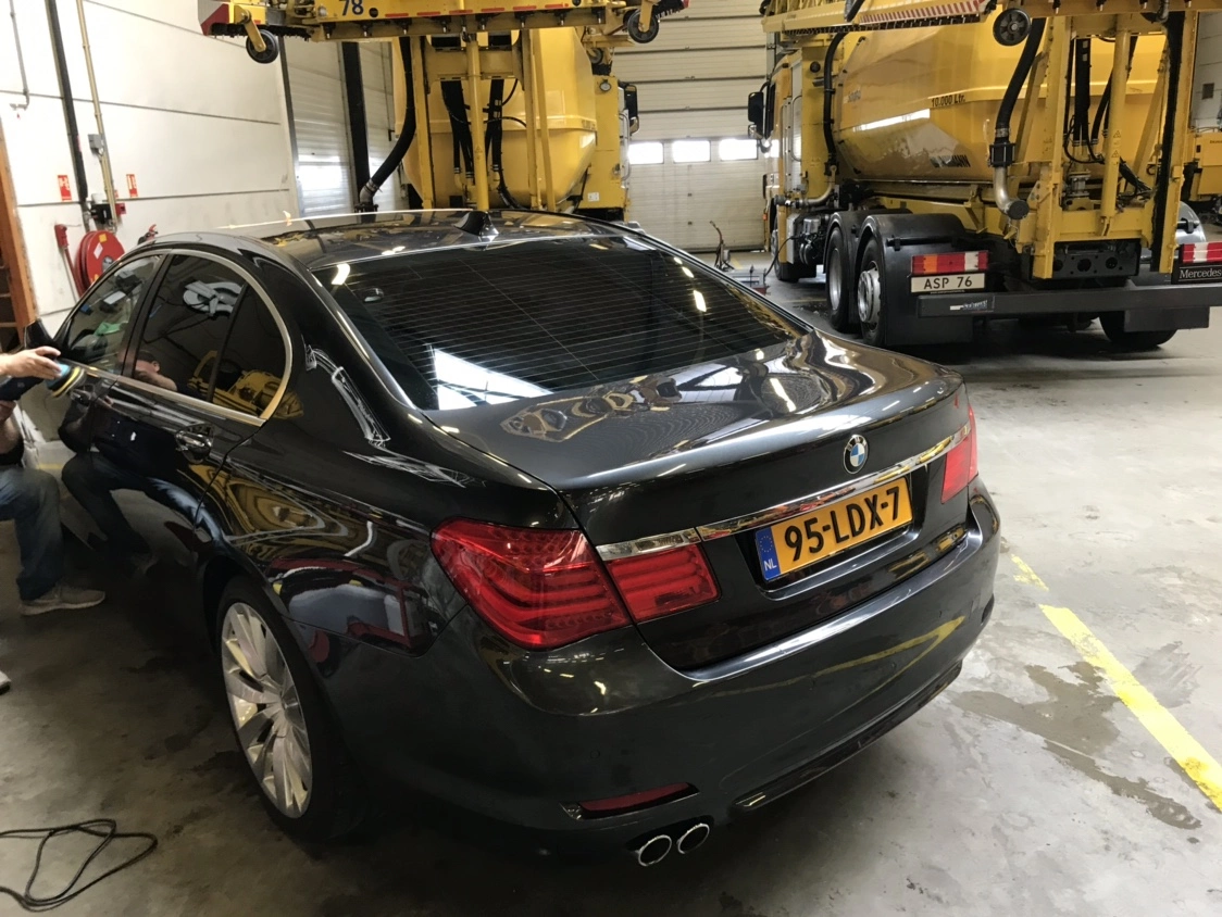

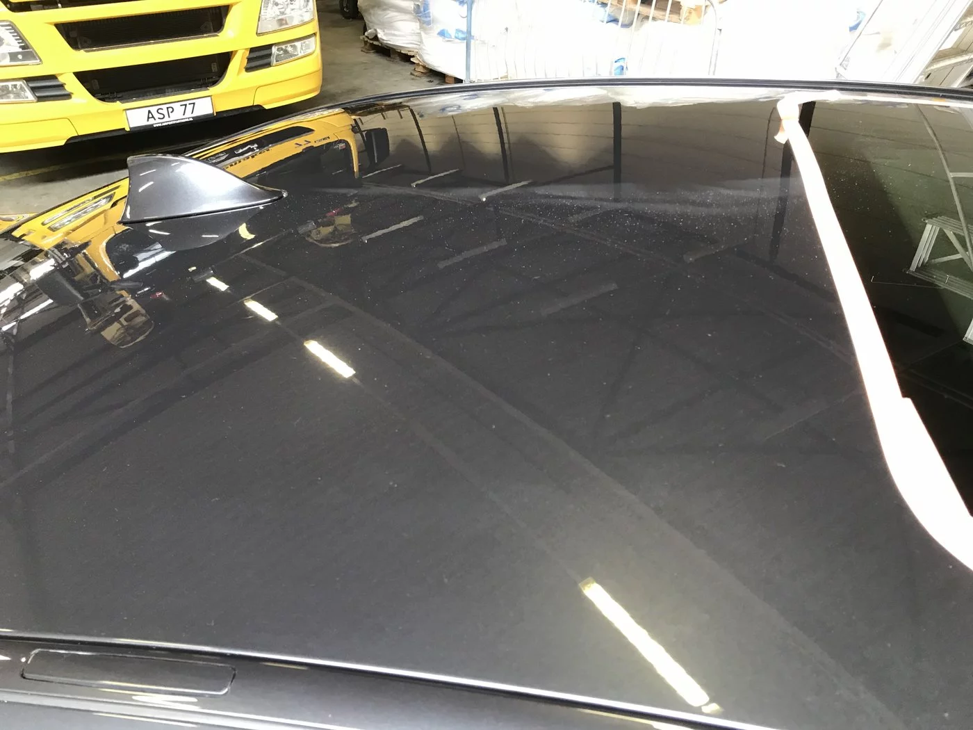

Auto afgeplakt en klaar gemaakt voor de eerste ronde met menzerna medium cut 2400. Samen met een collega hiermee aan de slag gegaan met twee dap900v3 en een wolle pad (edit: microfibre pad)
117988
117989

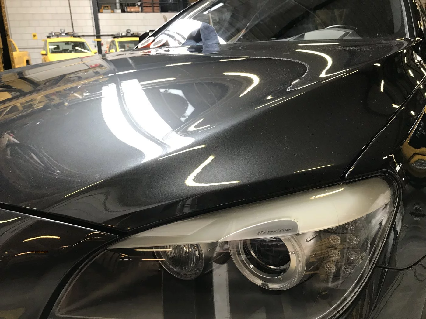

Na deze ronde zijn we verder gegaan met menzerna 3500 final finish. Hiervoor hebben we een zwarte finishing pad gebruikt.
117990

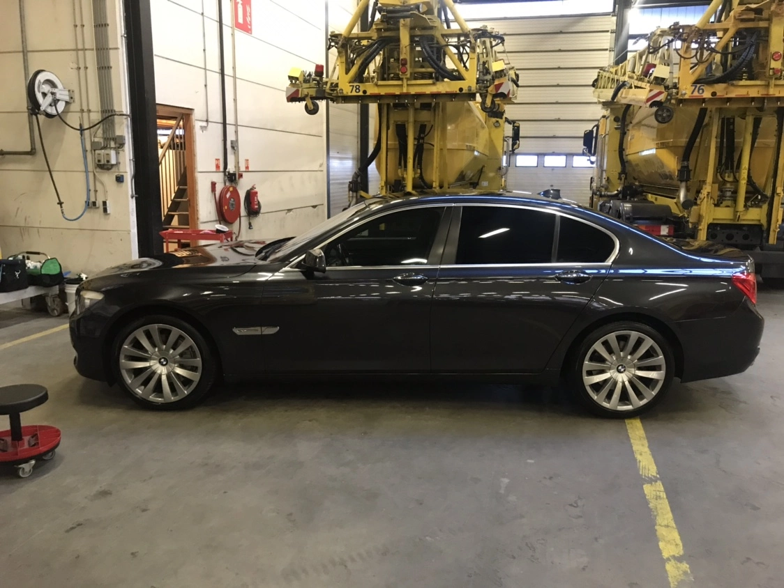

Ik heb alleen foto’s van het eindresultaat en geen close-ups. We waren toen helemaal in de flow dat we vergeten waren om foto’s te maken
Om de auto voor te bereiden voor de wax hebben we de auto eerst afgenomen met gyeon prep.
Daarna mocht dan eindelijk de wax erop. Ik was erg benieuwd hoe hij er dan bij zou staan. We hebben nu waxaddict edition 21 gebruikt.
We hebben de wax laten tussen de 8 en 9 min. laten curen. 1 keer 10 min. en toen werd het al wat lastiger uitpoetsen. Heerlijk materiaal dat waxaddict.

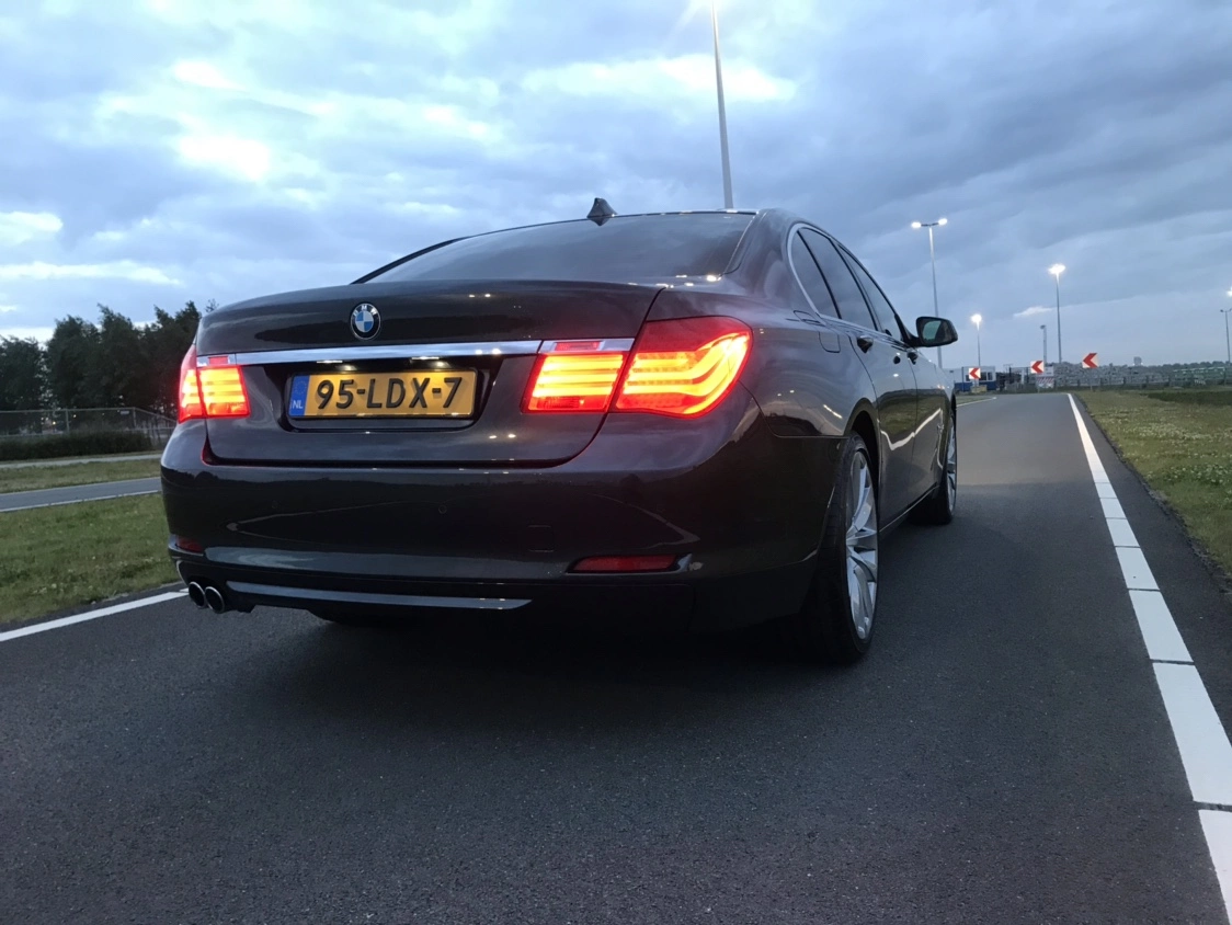

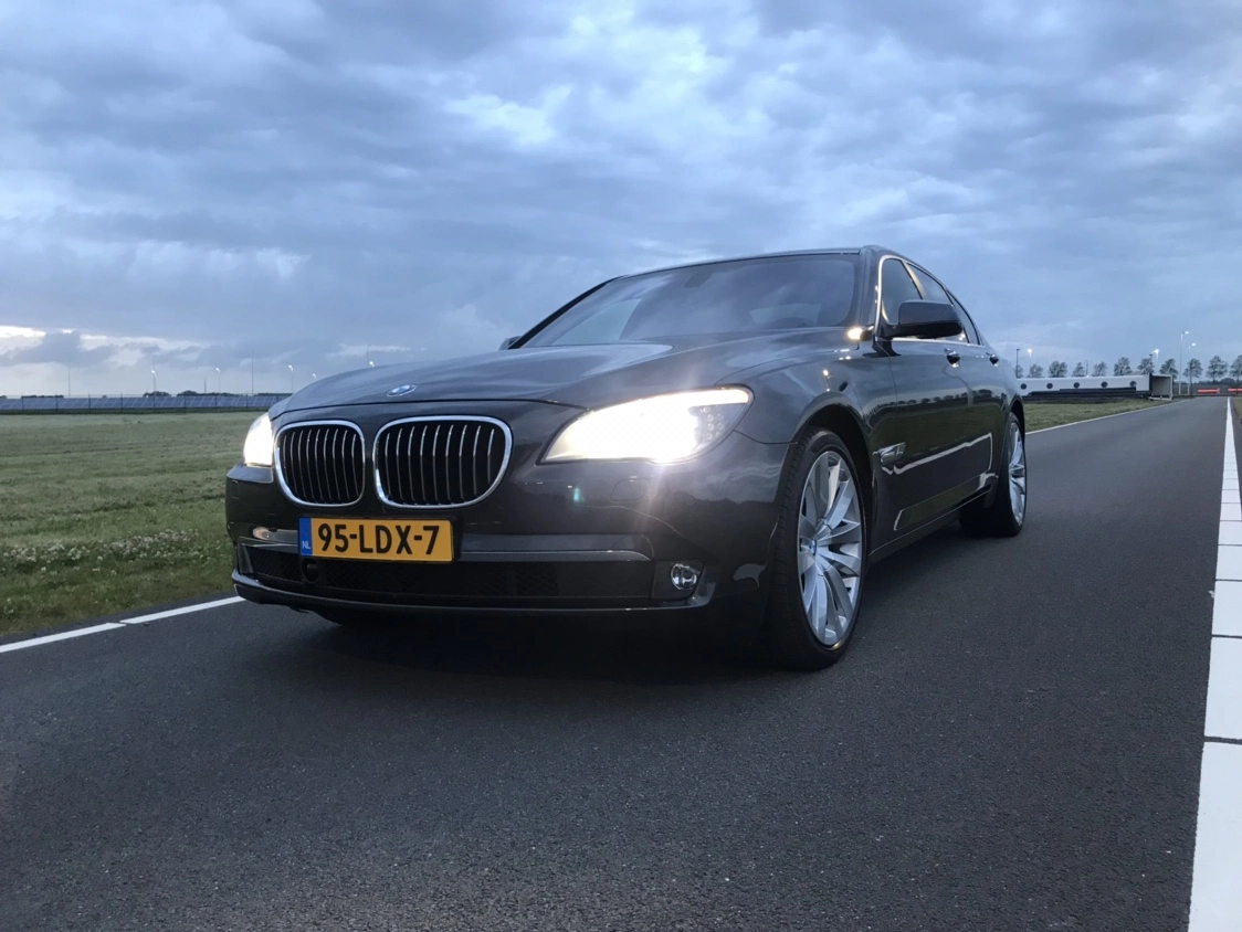

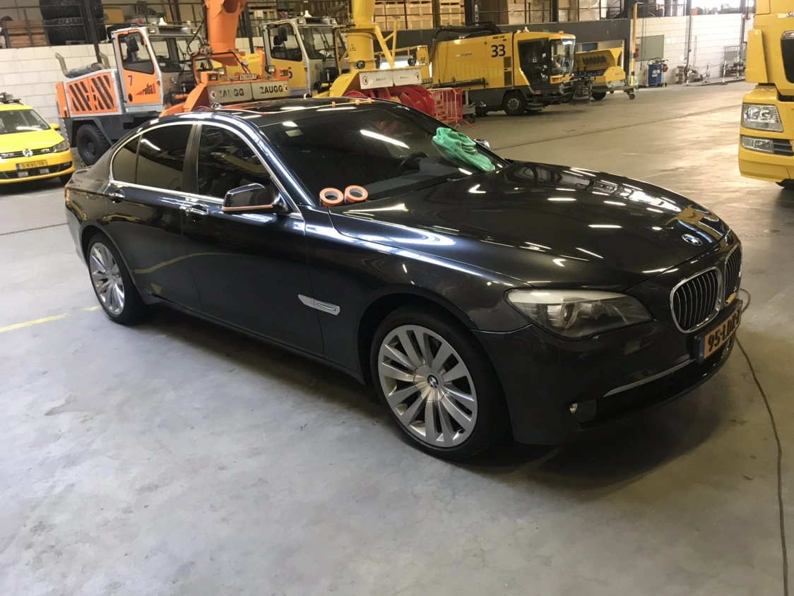

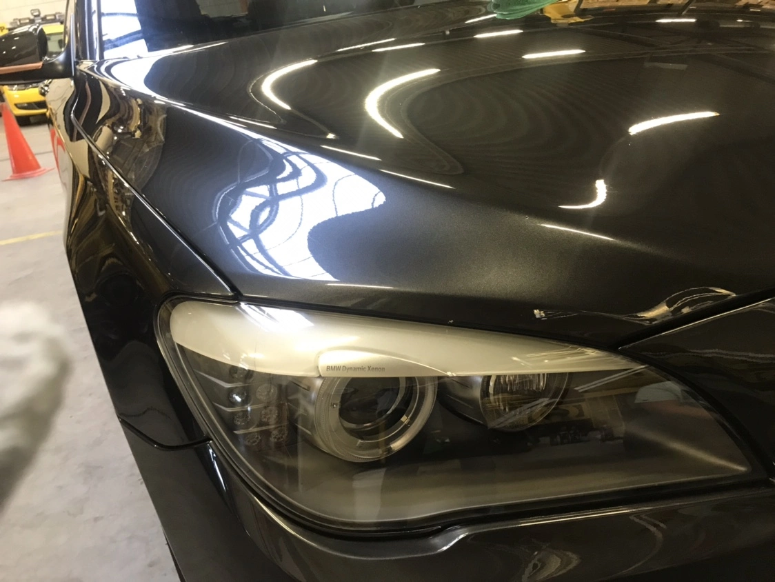

Nog even wat foto’s gemaakt bij mijn werk en het viel mij op dat de lak wat diepte kreeg en wat donkerder. Ik ben erg tevreden.
Ik heb de smaak te pakken en wil binnenkort verder de auto detailen. De lak is nu gedaan maar nu nog de details. Alles stap voor stap

Wat ik me afvraag waarom je keuze op een wollen pad icm een medium polijstmiddel is gevallen om de lak te corrigeren?
Het verschil tussen wol en een zwarte finishing pad lijkt mij zo groot.

Ah, verkeerde pad benoemd.
Op advies van carclean de DA Microfibre Disc gebruikt en niet de wol. Even abuis. We hebben wel wat geprobeerd met de wolle pad maar ik vond de microfibre prettiger.
Misschien als ik later wat meer correctie wil doen dat ik de wolle gebruik, daarna de microfibre gevolgd door de zwarte pad of de DA Microfibre Finishing Disc . Of praat ik nu onzin?
Ric325i
20 aug 2013
3.141
@marcovanderniet ,heb jij vantevoren een testspot gedaan op de lak?
F serie BMW’s zijn qua lak veelal wat zachter dan bv mijn e92 en ik zou kijken of je het wellicht zonder wol/mf pads afkan.
Hieronder wat ik zou proberen/mijn visie:
Icm: Monello Mezzo of Nalolex medium
Icm Monello Finale of Rupes geel
Die blauwe hdo is evt ook met Scholl S3 of een ander heavy cut polijstmiddel te gebruiken maar ik zou starten met medium.
Die Mf cutting pad zou ik bewaren voor evt locate correcties.
Wol tja ikzelf vind die pads excentrisch niet lekker werken en ik denk dat er veelal betere alternatieven zijn (zelfde geld voor mf pads) in de vorm van:
Finishen met mf heb ik ooit ook wel geprobeerd maar kon mij niet bekoren.

Ah, goed om te weten. Voor de volgende keer als ik een weekend kan klussen.
Ik heb wat test spots gedaan en vind de MF wat beter en fijner werken Tov de pads die ik nu heb.
De andere die je noemt heb ik (nog) niet maar ga deze zeker uit proberen. Ik denk dat ik na veel proberen wel een goede combi ga vinden. Ik heb nm het idee dat er meer in zit. Leuke hobby.......

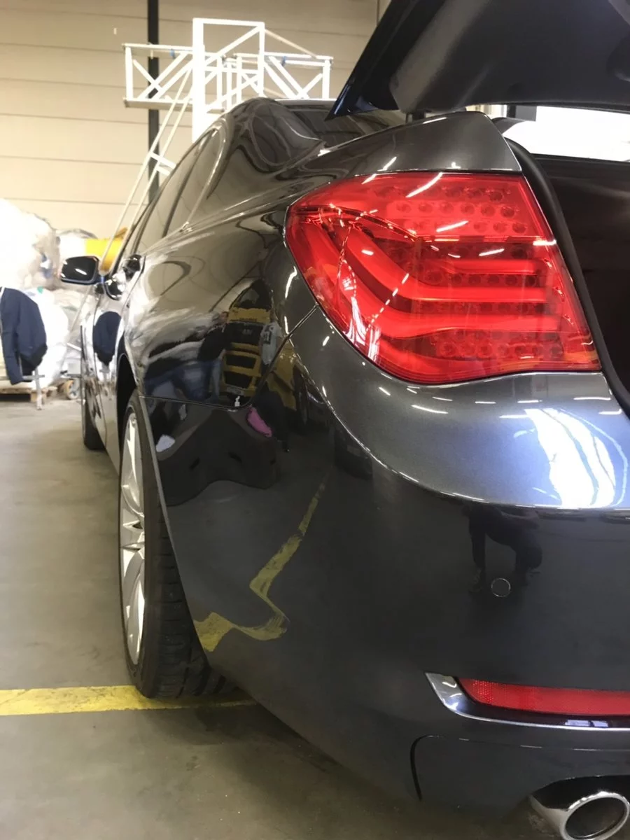

Kinderfietsje, stepje of een lompe glazenwasser......eigenlijk geen idee. Helaas heb ik (nog) geen camera aan de voorkant hangen. Feit is dat ik hem bij thuiskomst zo aantrof.
marcovanderniet
10 okt 2018
192
88
45
Den Hoorn zh
Ik hou wel van een uitdaging maar dan moet je eerst weten hoe, wat en waarmee.
Deze vorm van deuken opvullen etc. heb ik nog niet gedaan.

@marcovanderniet ,heb je toevallig een loepscherpe foto van de schade?
Evt tip is een stukje tape ernaast plakken dan stelt de camera zich daar scherp op.
marcovanderniet
10 okt 2018
192
88
45
Den Hoorn zh
De 7 gaat binnenkort naar BMW van Kalfsbeek. Dan gaat de spotrepair “mannetje” die voor hun eea opknapt kijken of hij het plekje weg kan werken. We wachten af.

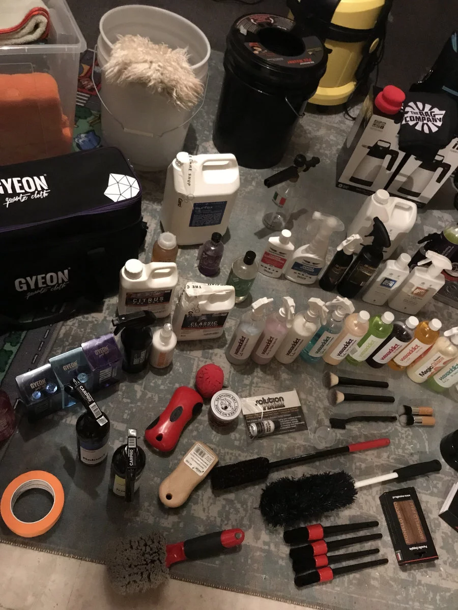

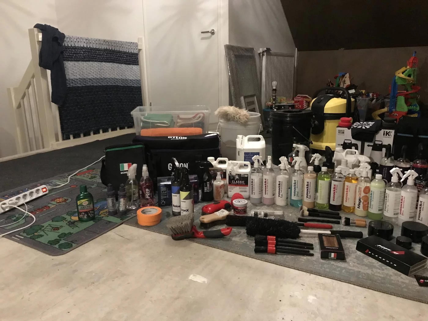

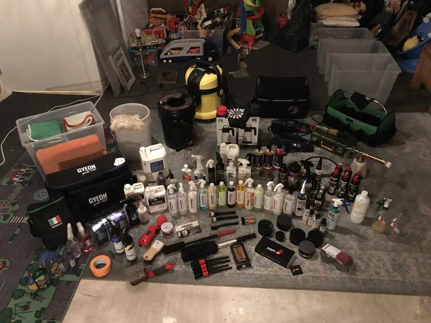

Bekijk bijlage 123731
Wat er niet opstaat is de 2 extra emmers en de Kärcher K4 met korte lans.
We gaan zolder verbouwen en moeten eea opruimen etc. Ik dacht: “ik ga even kijken wat ik allemaal heb aangezien mijn kast weg moet”
Tis best veel.......
Oja, let niet op de rommel.
(Ik dacht dat ik dit stukje toevoegde in mijn voorstel topic. Per ongeluk in deze geplaatst)
