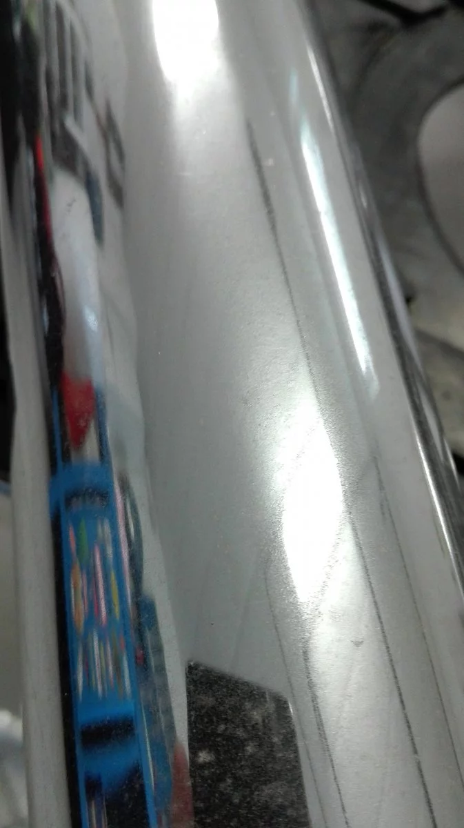

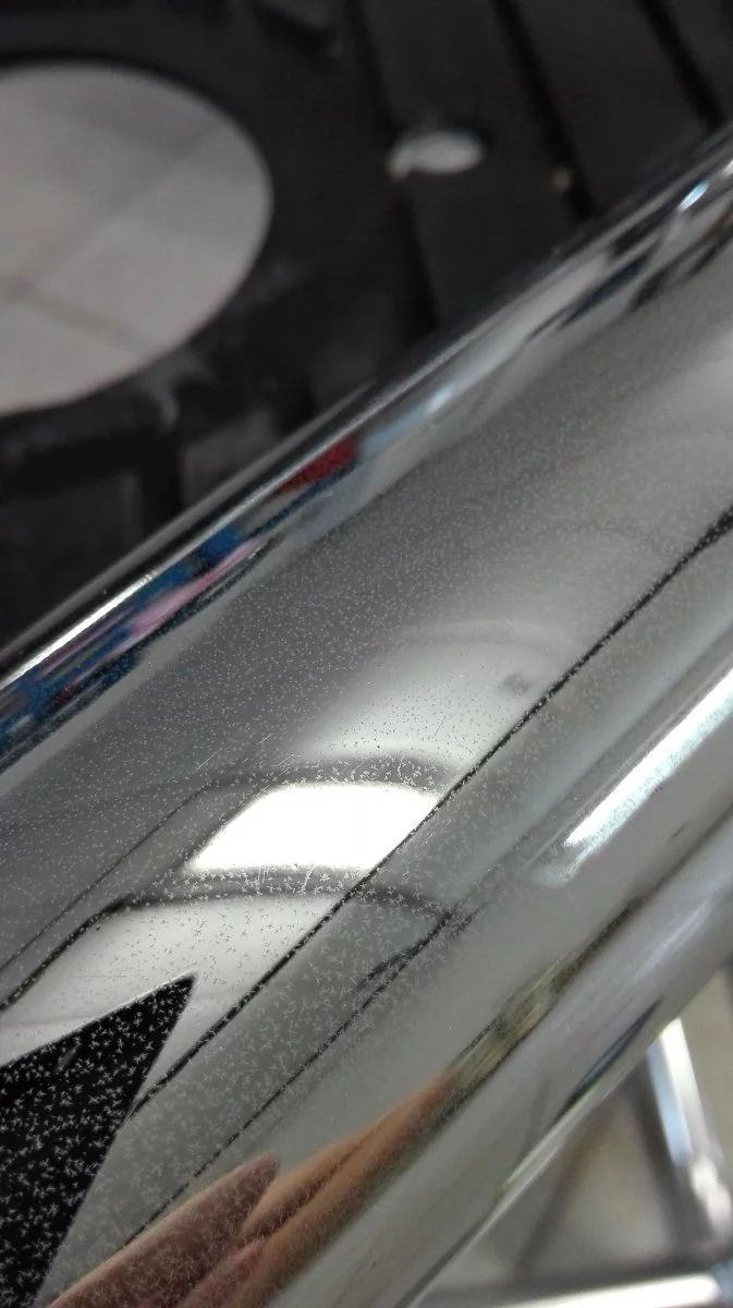

Hallo, ik ben momenteel bezig met een bullbar een beetje op te knappen. Ik heb al geprobeerd met de meguiar's nxt all metal polish maar hier krijg ik geen resultaat mee behaald. Iemand raad? Alvast bedankt

Een metal polish heeft geen effect? Dan zou mijn volgende stap zijn om dit te polijsten. Met hand valt te proberen, maar machinaal is uiteraard sneller.
Je kan een polijstmachine aanschaffen :p of simpelweg een tool voor op de (accu)boor. Een polijstcone.

=Chrome? Dan Belgom proberen bv.
De vraag is of je alle verwering eruit kan krijgen dat weet ik niet

Volgens mij is dit al te ver weg en krijg je geen 100% resultaat meer. PBW PP kan je ook nog eens proberen als je deze staan hebt.

De metal polish werd niet echt zwart, meer donker grijs.

Zijn de producten die je op het koetswerk gebruikt ook geschikt voor chroom? Ik denk dat de chroom te hard is waardoor de korrel gewoon afbreekt?

Lijkt alsof het al iets te ver heen is.
Misschien eerst nog even met non-ferro erover om vliegroest eruit te halen? En dan voorzichtig polijsten als hierboven genoemd.
