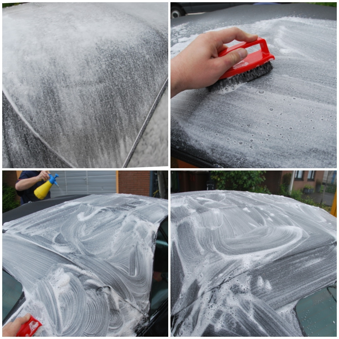

Zelf reinig ik een cabrioletkap met een verdunde (1:20) APC oplossing. Met een zachte doch stevige (paarden haren) borstel de kap voorzichtig schoon schrobben, al naar gelang de vervuiling een paar keer herhalen.

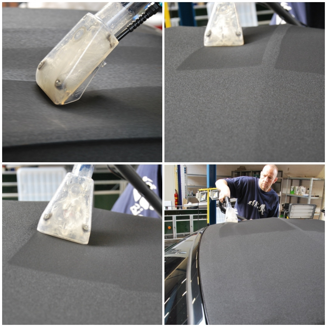

Daarna de kap goed laten drogen, desnoods met een extractor (o.a. te huur bij Boels of Gamma, zij noemen het een tapijtreiniger) nog droger zuigen.

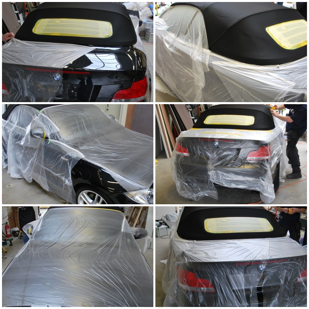

Dan is het belangrijk om alles af te plakken zodat het niet onder de spuitnevel zit. Het is even wat werk, maar scheelt je naderhand een hoop schoonmaken.
Gebruik een voor een cabrioletkap geschikt middel zoals Gyeon Fabric Guard, 303 Fabric Guard of RagTopp Fabric Protectant.

Vandaag nog een poging gedaan met Biotex. Dacht dan kan ik daarna eventueel nog ander spul bestellen. Maar wow ik ben tevreden. Dat dak is denk ik nog nooit schoongemaakt dus het was een flinke klus. 3 dagen ben ik er mee bezig geweest dit heb ik gedaan:
Eerst meer verdunt en later minder verdunt. Na 2 dagen borstelen konden mijn armen niet echt meer dus vandaag is mijn man aan de slag gegaan. Biotex inspuiten met spuitfles, 5 min in laten trekken, alle kanten op borstelen met een iets hardere borstel, weer insprayen met biotex mengsel en daarna afspoelen met warm water en daarna afgespoeld met de tuinslang en koud water, droog zuiden met de extractor en het proces weer herhalen net zo lang tot het goed is.
Er zaten uiteindelijk nog een paar kleinere plekjes in het midden deze hebben ik daarna nog een keer behandeld. En nu ga ik hem zo impregneren en dan is het helemaal klaar. Poeh wat een werk maar ik ben blij dat ik het heb gedaan [emoji123]
Heb de kap met geïmpregneerd en ben nu helemaal tevreden, kan mijn armen niet meer bewegen maar dan heb je ook wat [emoji1787][emoji1787][emoji123]
