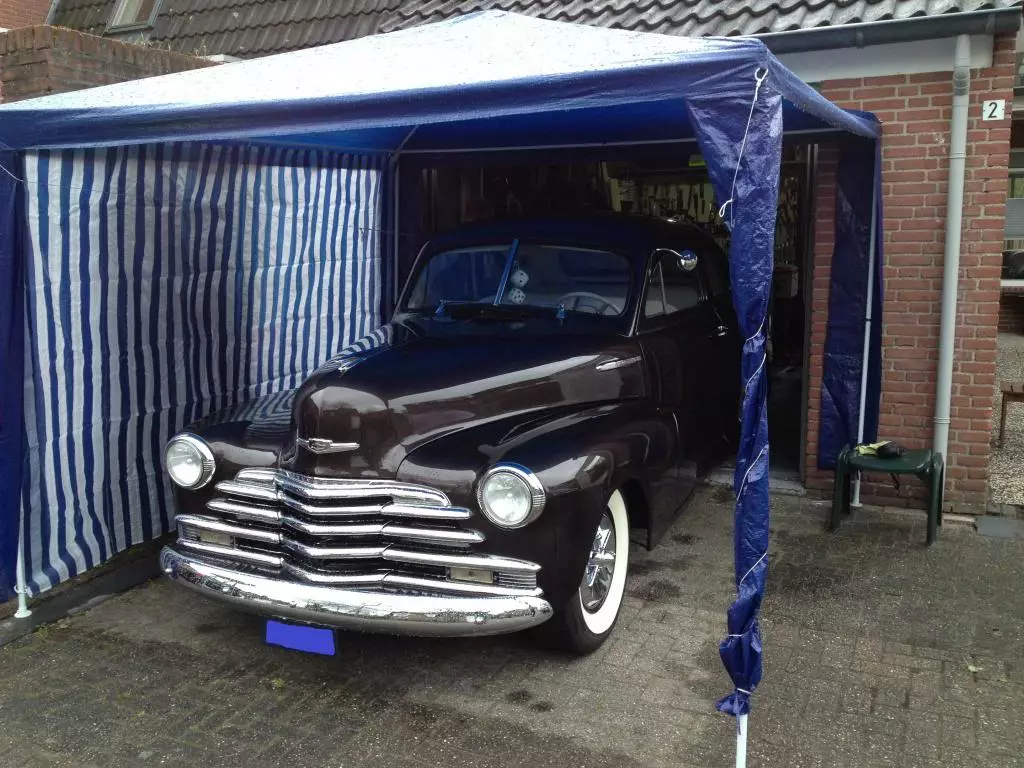

Voor deze klus hebben we de beste (kuch) dag van de afgelopen week uitgezocht. Het heeft namelijk de hele dag geregend terwijl het de rest van de week prachtig weer was.[:diablo] Maar dat mocht de pret niet drukken. De auto paste niet helemaal in de garage, daarom had de eigenaar een partytent voor de garage geplaatst.

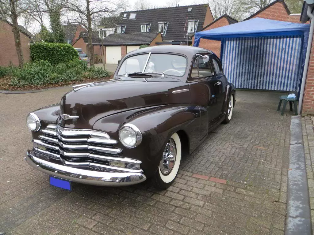

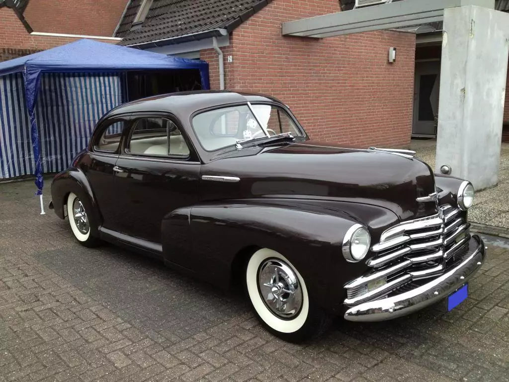

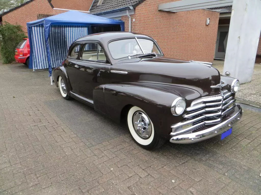

De Chevy bij aankomst van ondergetekende:

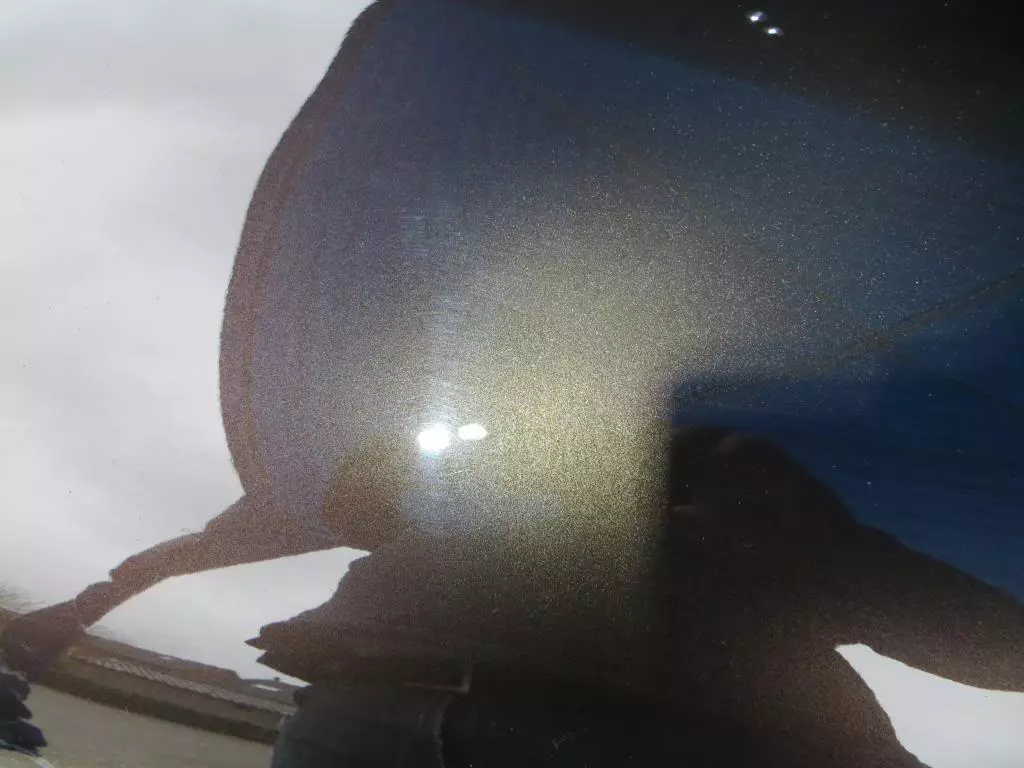

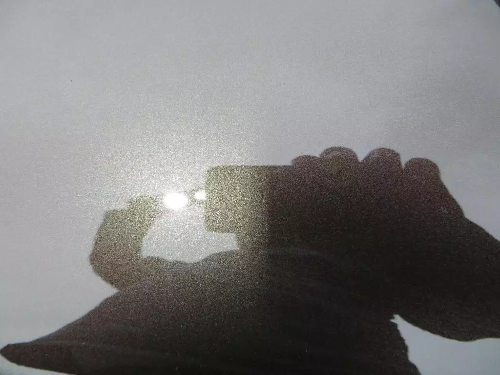

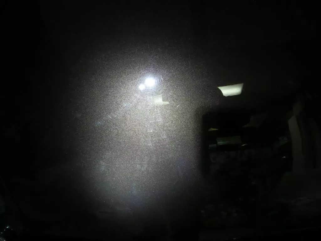

De hele auto had wat lichtere en zwaardere swirls:

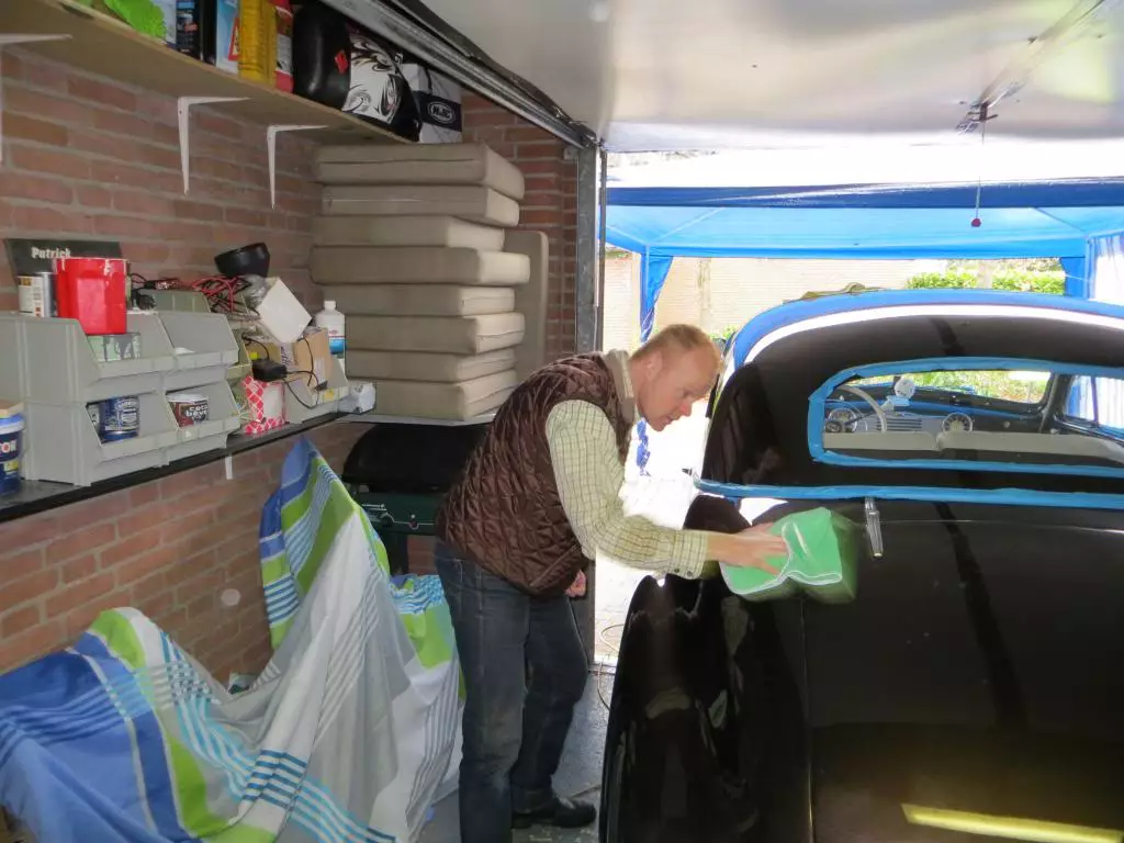

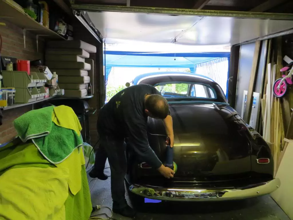

Thunderbird in action:
Patrick (Eigenaar) geconcentreerd bezig met het uitbuffen van de Mezzo:

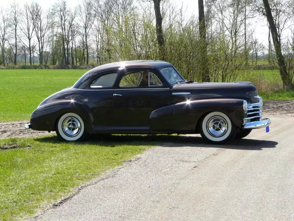

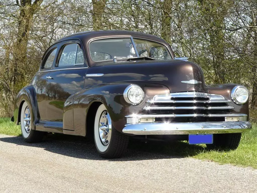

Het resultaat na afloop, waarbij de flakes weer aardig tot hun recht kwamen:
En dan nu uit de (voor mij) 4 welbekende hoeken;

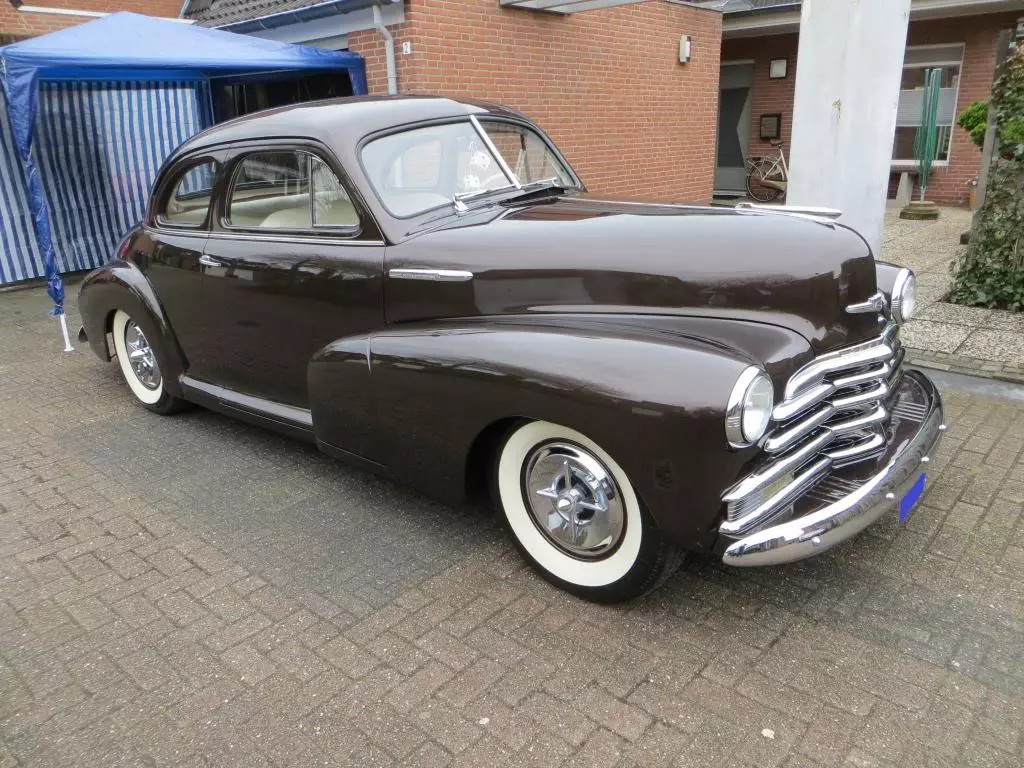

Rechtsvoor (Mods vergeef mij dat ik 3 foto's plaats terwijl één ook voldoende is, maar ik vind deze auto zo'n schoonheid voor het oog dat ik één keer afwijk en het niet kan laten om drie plaatjes van rechtsvoor te posten):

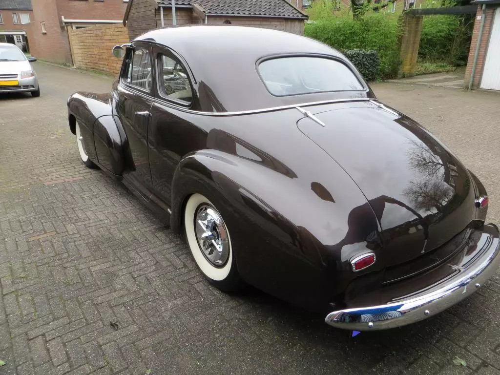

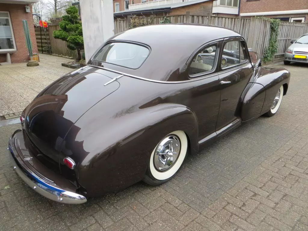

Rechtsachter (En voor de opmerkzame kijker: "Ja, ik was voor het nemen van de foto bij de rechterachterband een stukje vergeten met de bandendressing , maar dat heb ik nadien alsnog even gedaan):

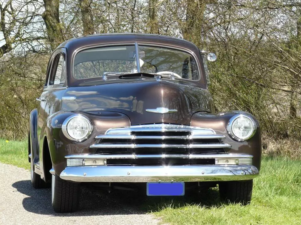

Eentje frontaal:

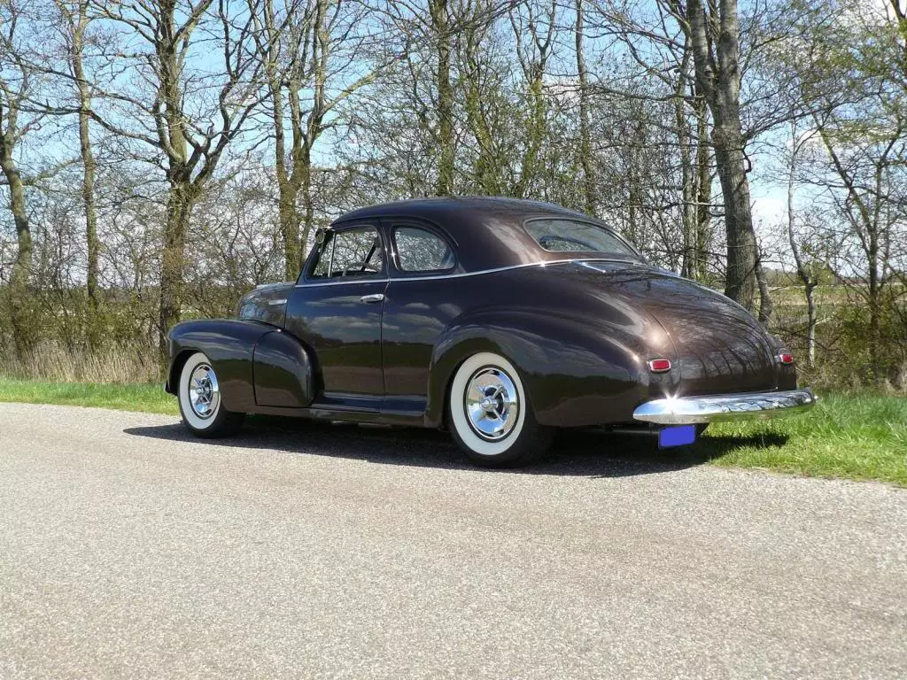

Hier hebben we helemaal niets aan gedaan, maar is ook schitterend:
