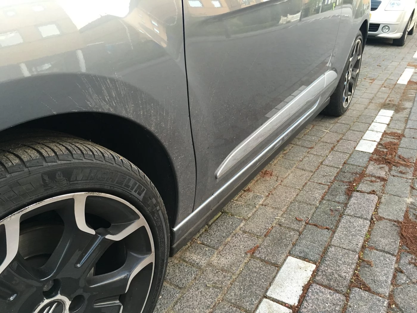

Het begon allemaal met deze auto.
Behoorlijk vies he!

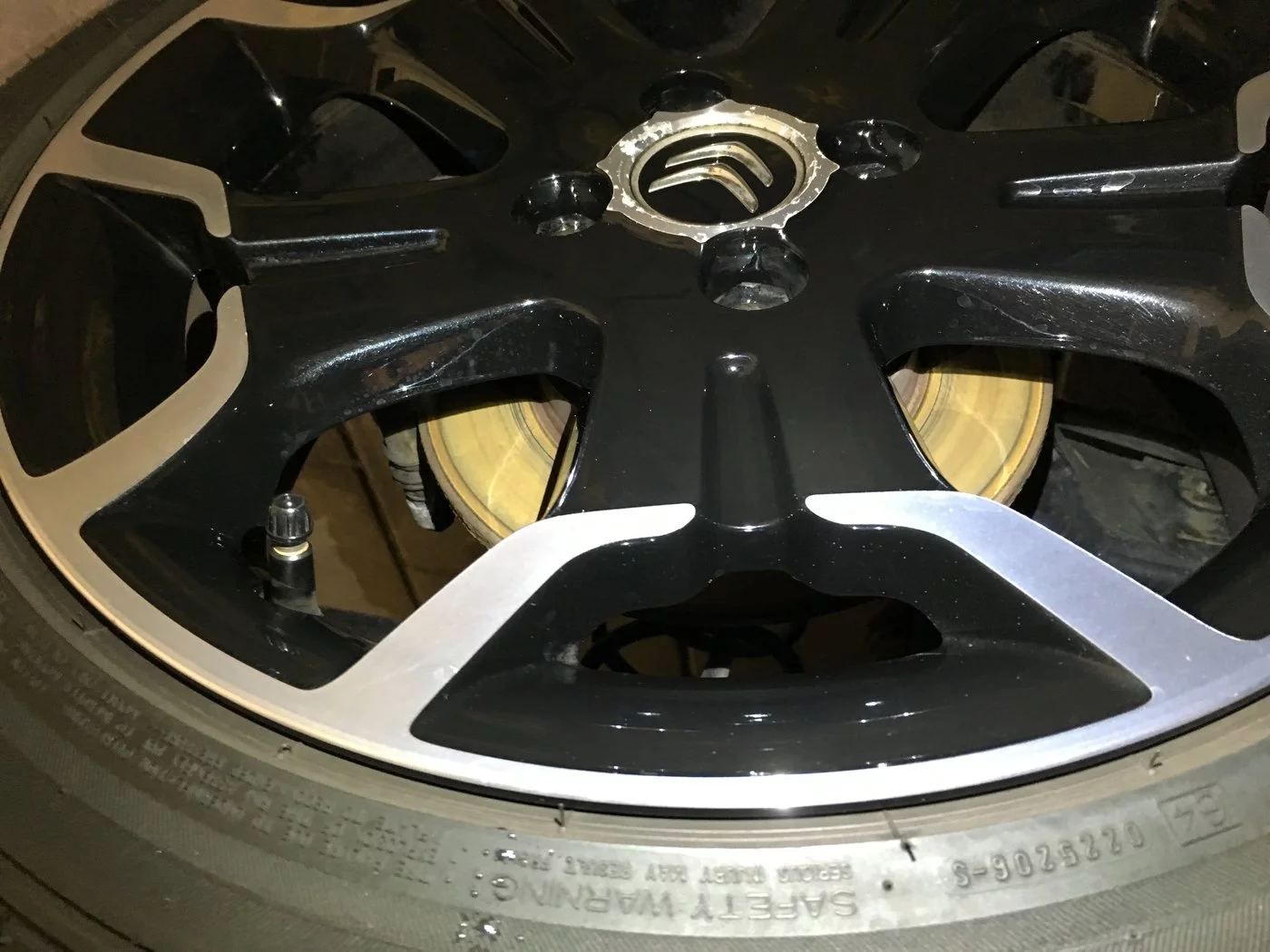

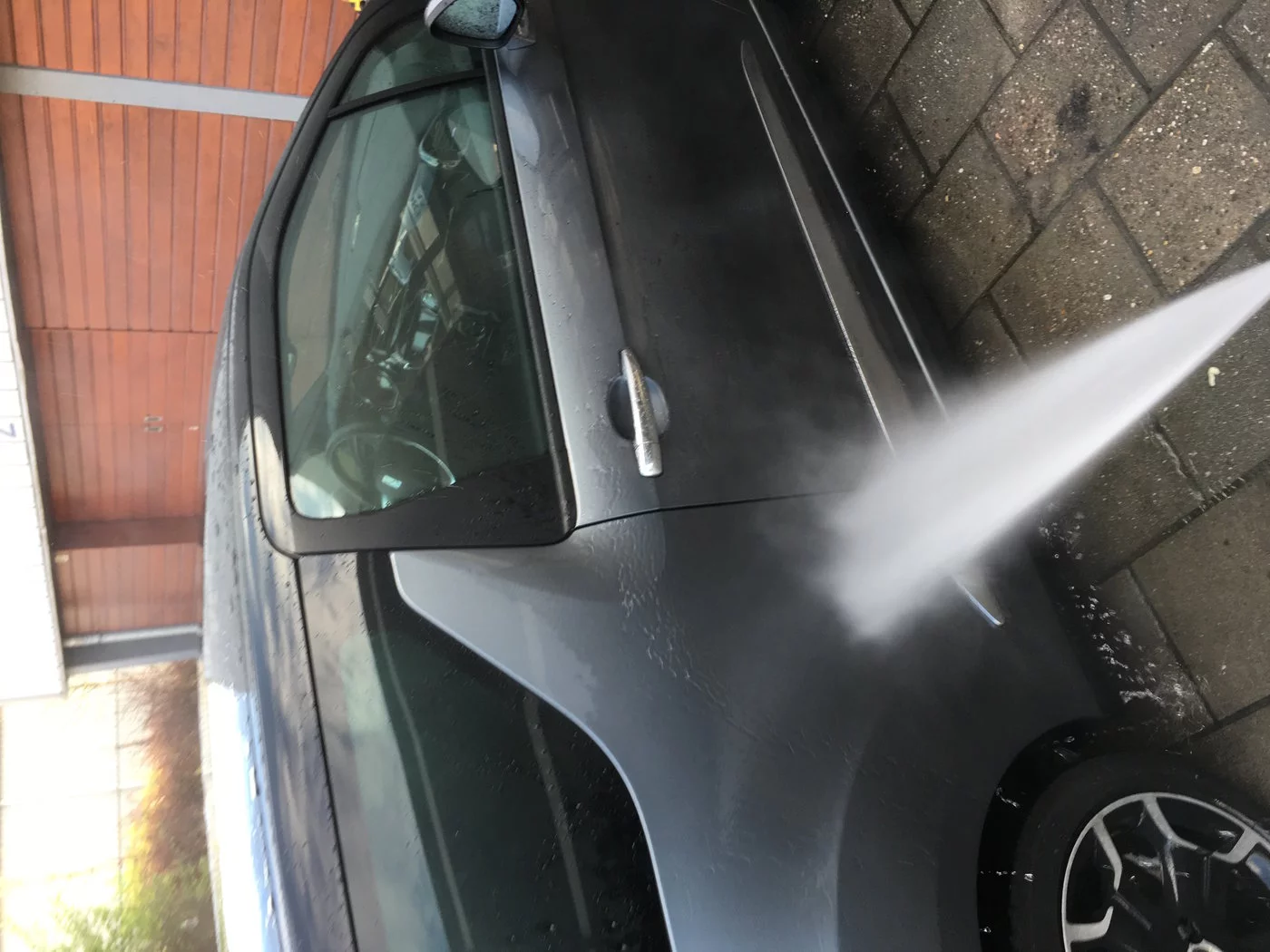

Grondig wassen en afspoelen.

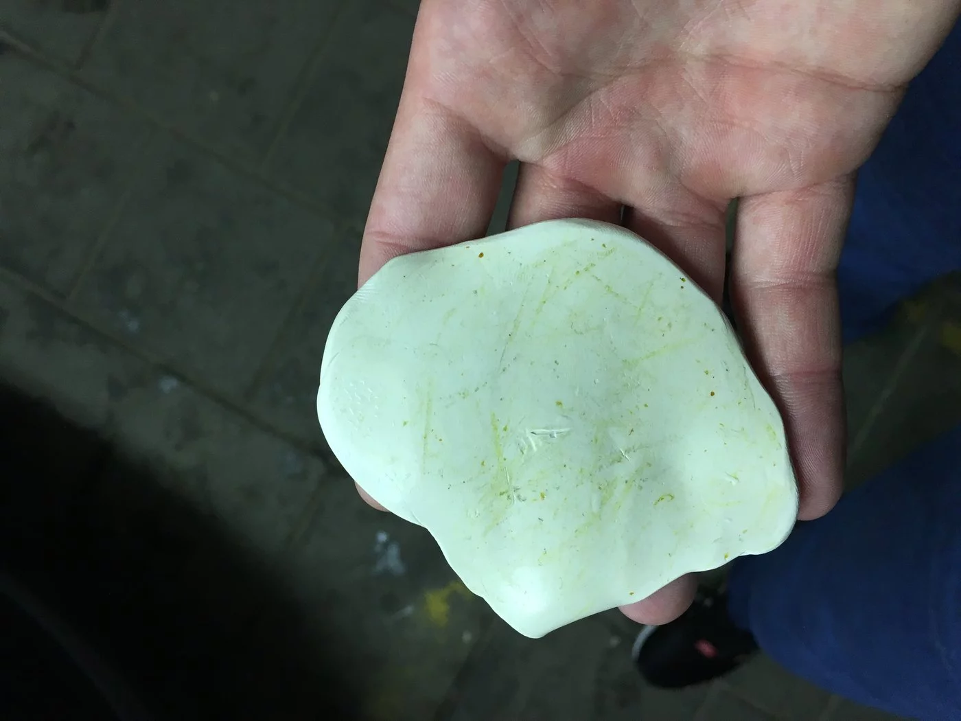

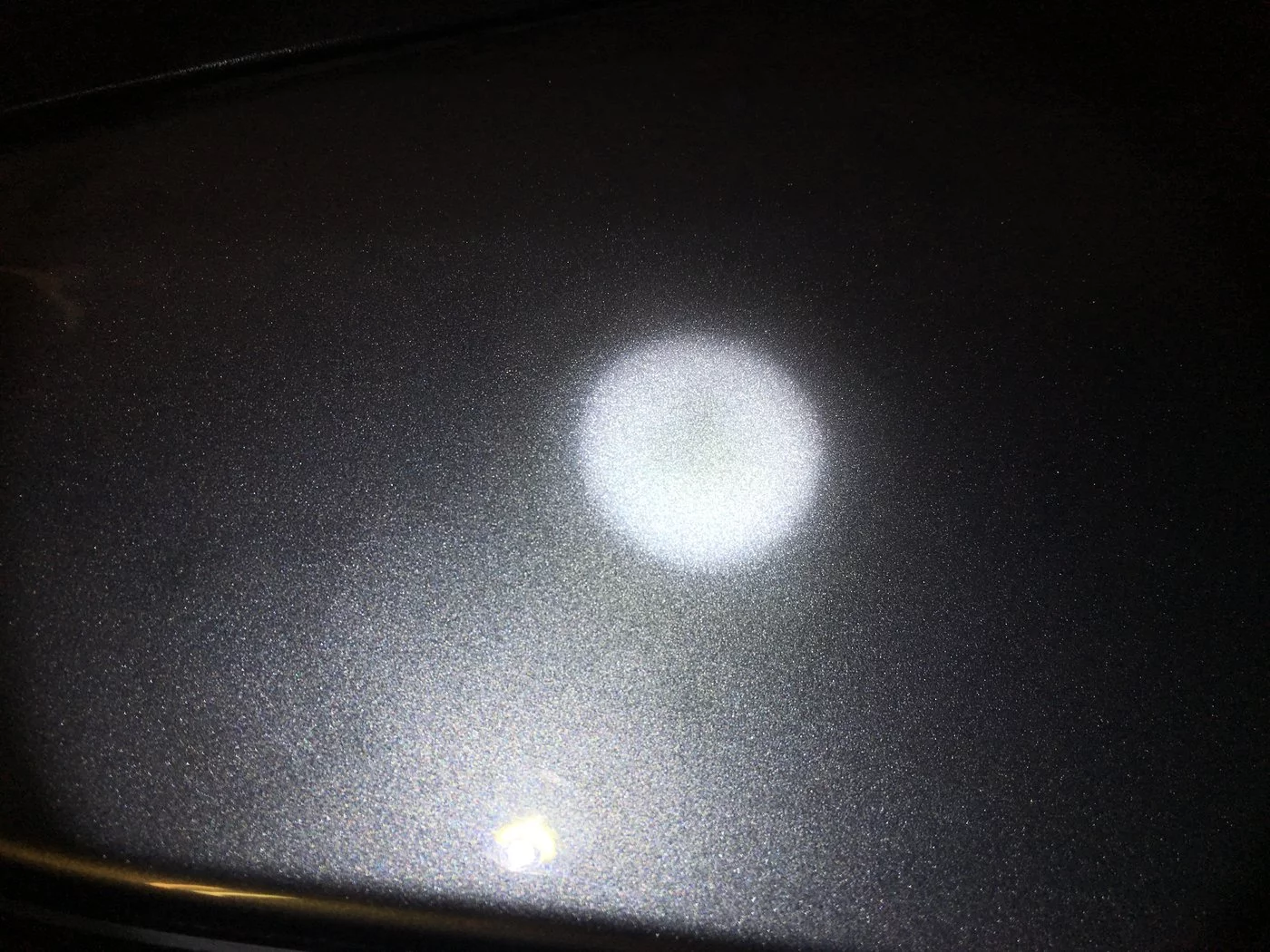

En dan. Gaan we kleien. Al dat hars er eens af!

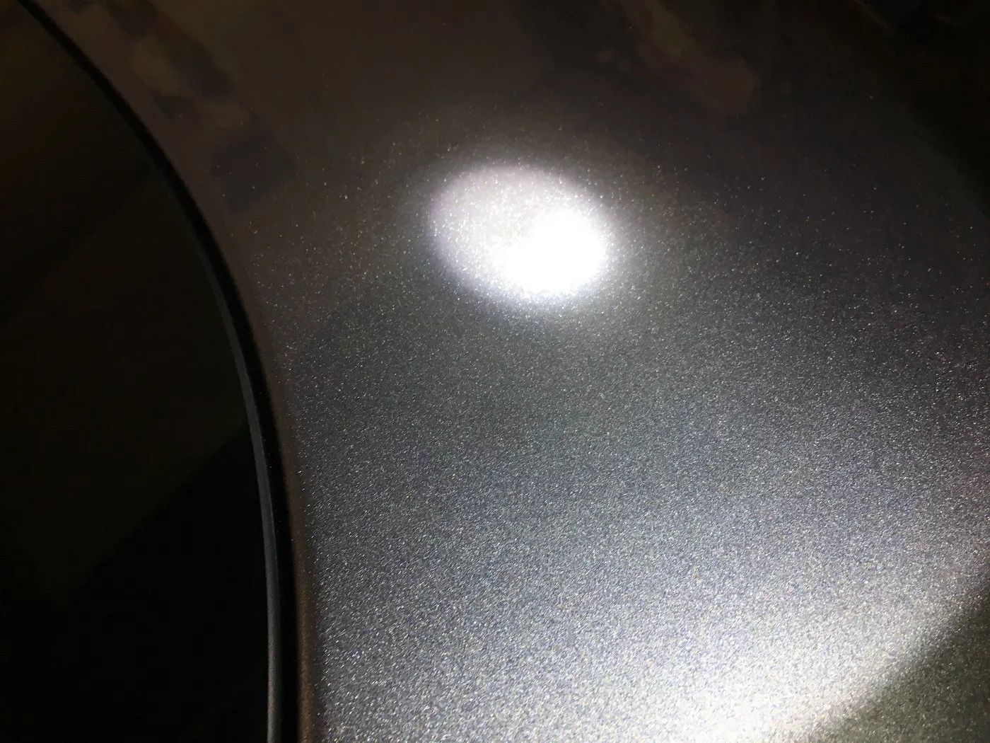

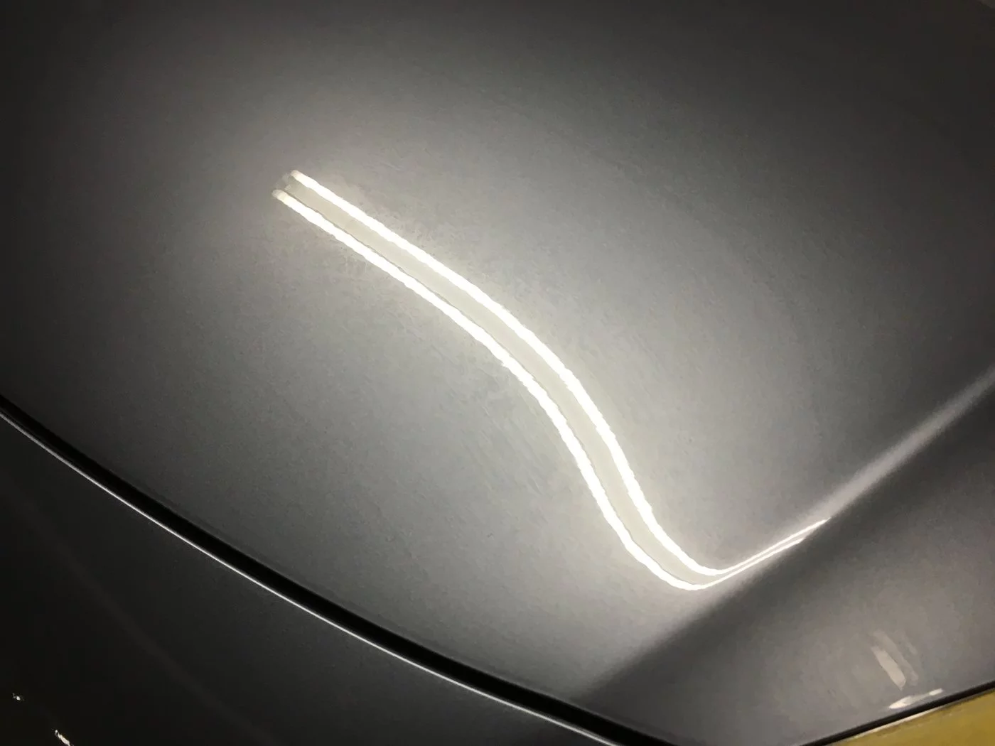

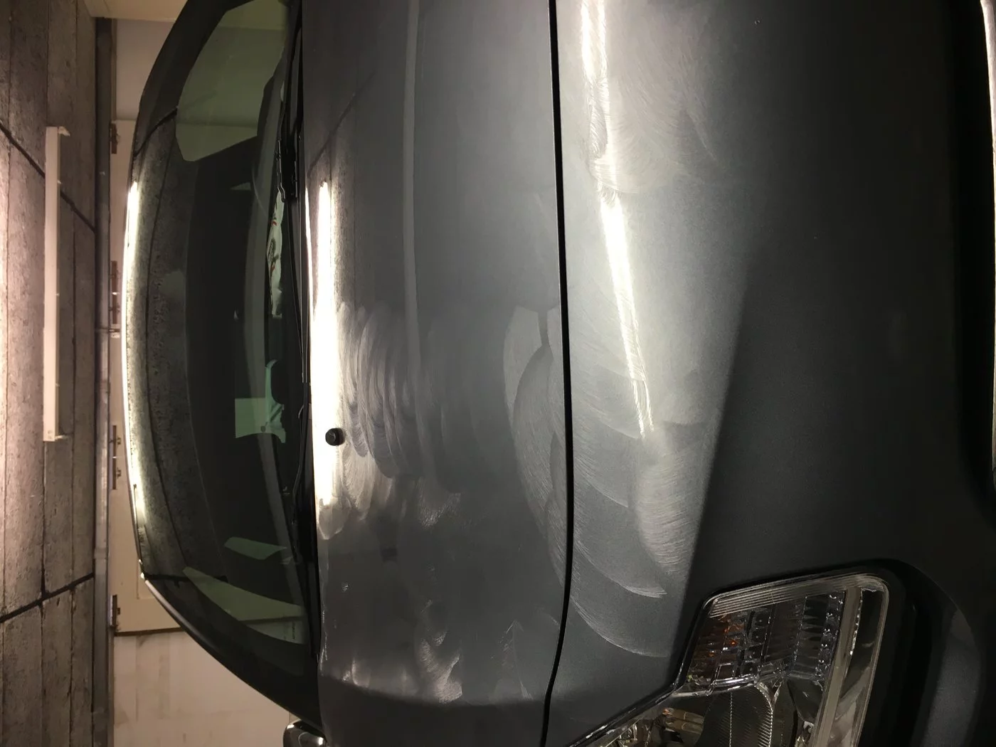

Lichte krasjes en vlekjes als we na het kleien de lak bekijken.

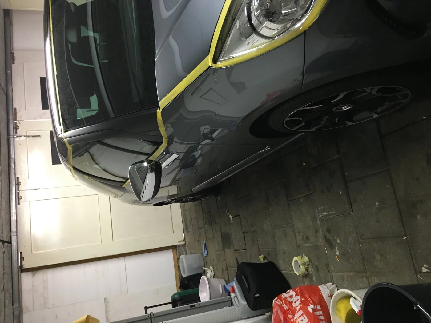

Afplakken want de wax vlekt op kunststof/rubber

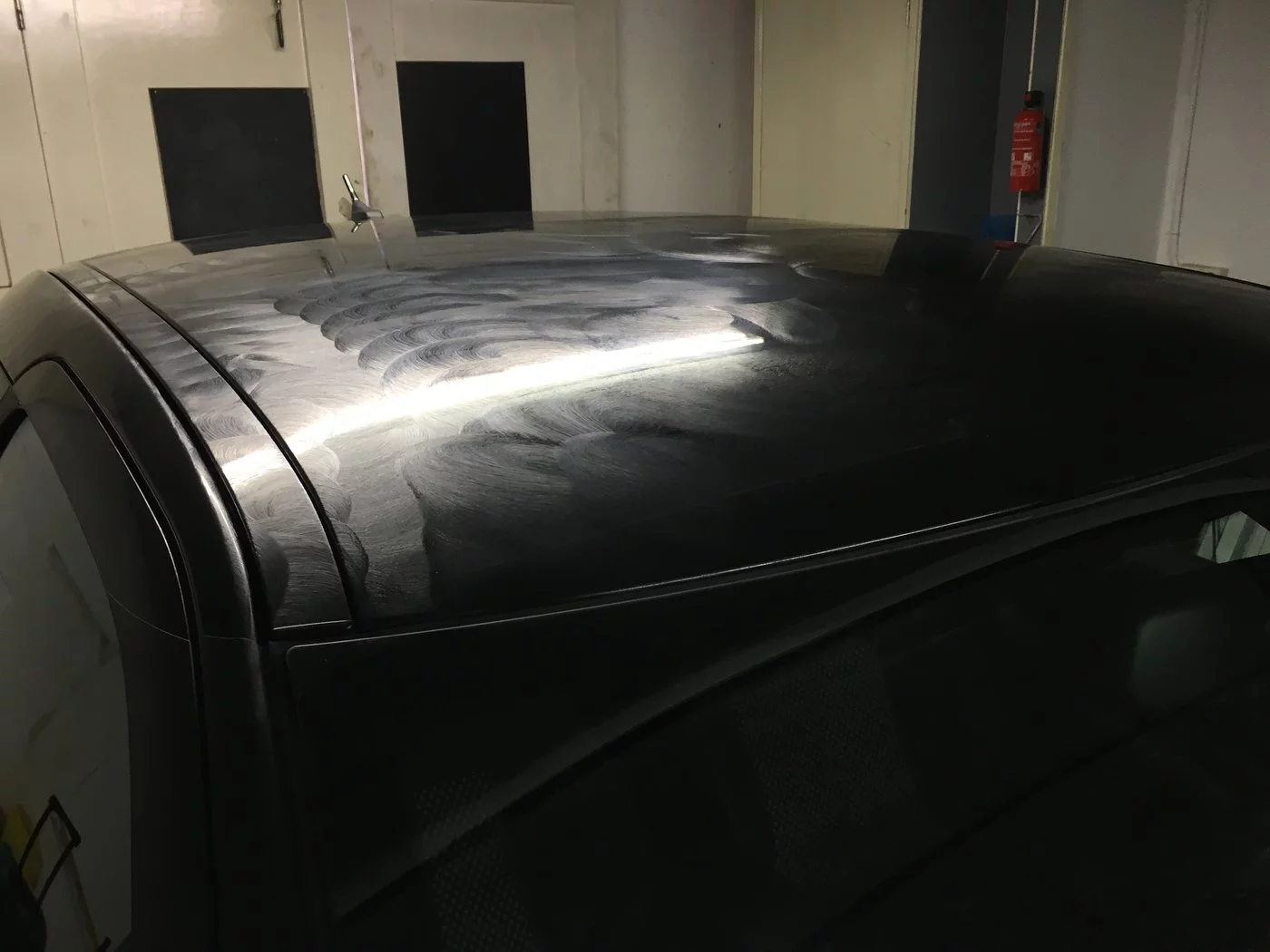

Helaas geen foto's van het polijsten, maar wel van het dak in de wax.
Na het polijsten ook het lakwerk in de wax gezet.
Kijk, dat begint er meer op te lijken!

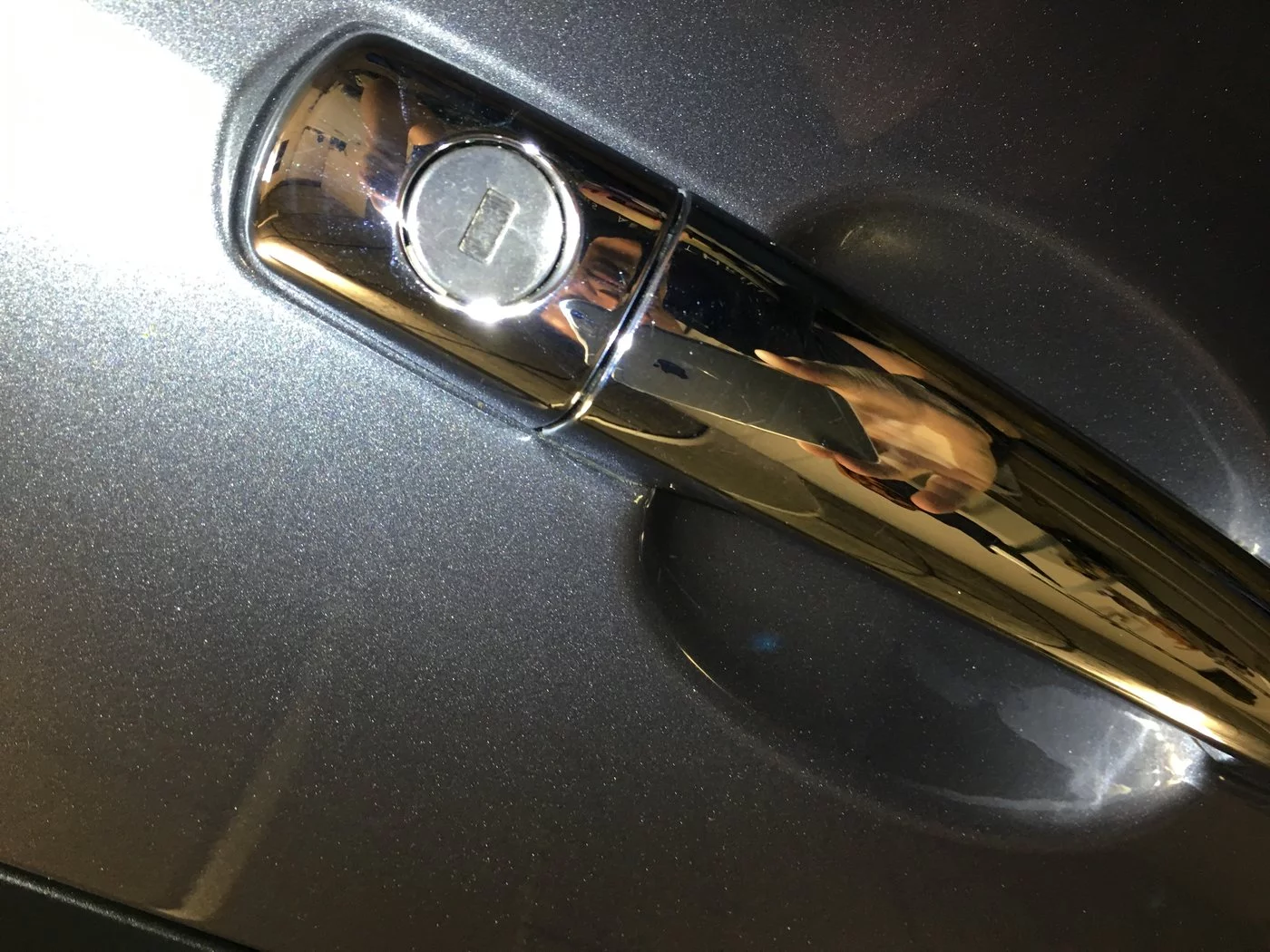

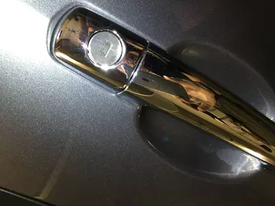

kleine details van het wassen/polijsten/waxen

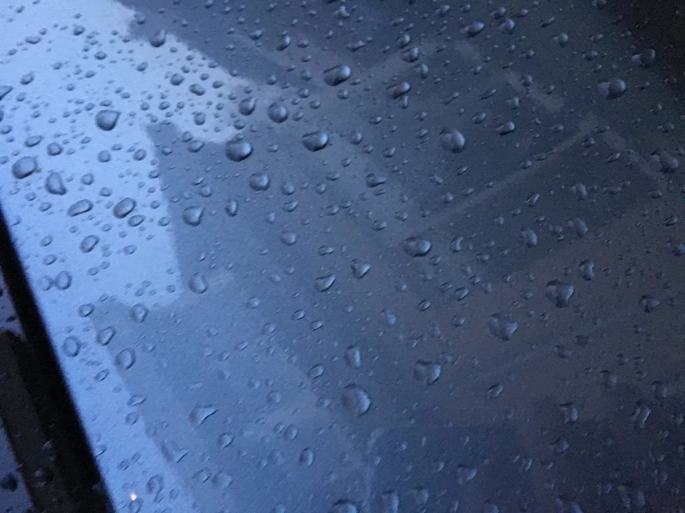

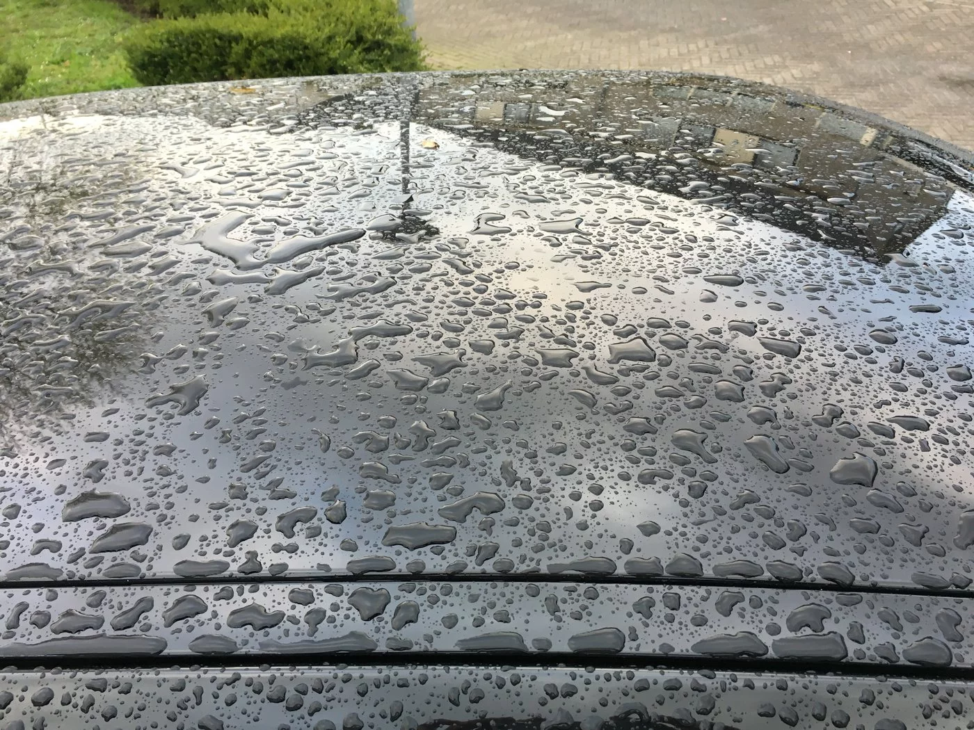

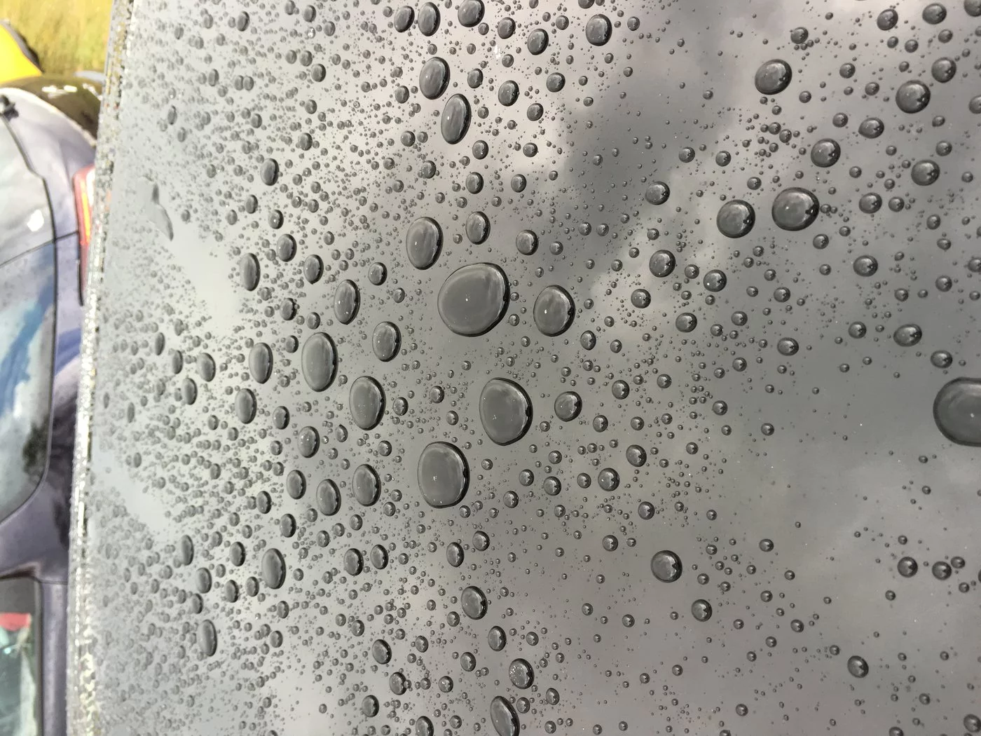

De beading voor aanvang
Beading na aanvang

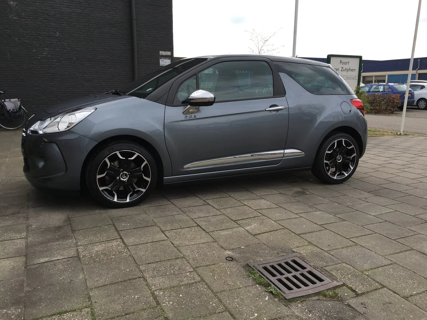

Het eindresultaat

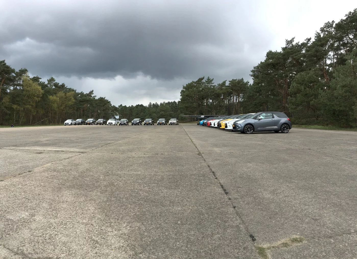

DS3 meeting in Antwerpen met DS3 owners club Holland

Kleien
