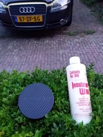

Hallo shinehunters
Ga vergelijk maken tussen de groots geliefde door mij en bijna iedereen Collinite 845 en de mijn nieuwe aan winst Waxaddict Vitreo die ik op de SDD gekocht hebt.
Tevens gelijk excuus om mijn nieuwe Rupes LHR15 Mark II te proberen.
Wat een geweldige machine is dat zeg, maar daar maak ik denk ik nog wel een andere review van in vergelijk met de DAP500 V1.
Op de foto staat Soft99 Fusso Coat erbij maar heeft niet mee gedaan in deze test
Ga de motorkap van mijn Audi A4 B7 Avant op links de Vitreo en rechts de 845 smeren.

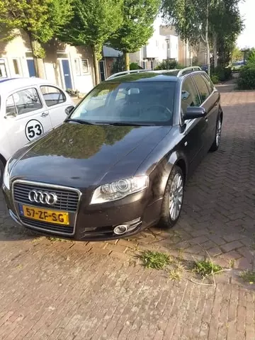

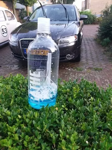

Uiteraard eerst goed gewassen met Gyeon Bathe, kwam er gelijk achter wat een genot het is om een schone auto te wassen want die was nog eigenlijk helemaal schoon van afgelopen zaterdag. Had heel de auto een laagje 845 gegeven en de beading was aangenaam om het zo maar te noemen.
Hier de foto voor het wassen

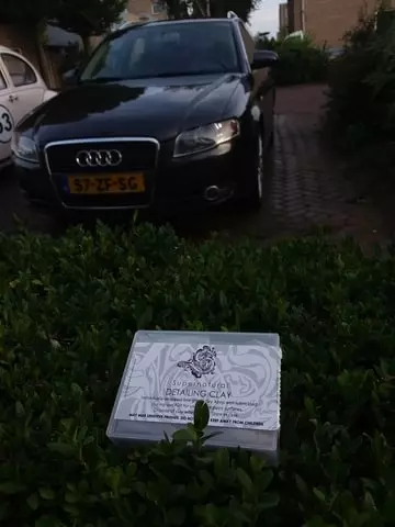

Na wassen de motorkap gekleid met Supernatural Detailing Clay van Dodo Juice.
Als lubricant heb ik de Dodo Juice Born Slippy gebruikt, werkt erg fijn en glijd goed.

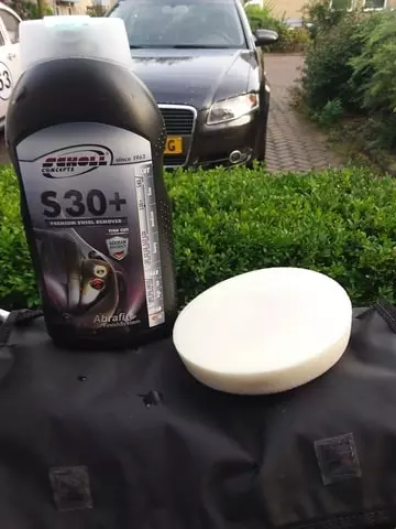

Dan komt nu het moment om met de bigfoot aan de haal te gaan.
Was wel eventjes wennen omdat ik alleen de DAP500 nog gebruikt had maar dat wennen ging erg snel. Veel stiller en rustiger dan de dap.
De motorkap had ik paar weken geleden met witte spiderpad en Scholl S3 al helemaal gedaan en was Scholl S30 op witte pad van Monello heavy zat om de aanwezige waxlaag te verwijderen en gelijk de glans wat te verhogen.
De motorkap in 4 stukken verdeeld tijdens het polijsten en elk vak 2 hits gegeven. 1 hit was 1x denkpatroon. Misschien teveel maar had zo naar mn zin met de nieuwe rupes dat ik tegen mn zelf zei goed de korrel afwerken hoor dan krijg je het bestre resultaat
