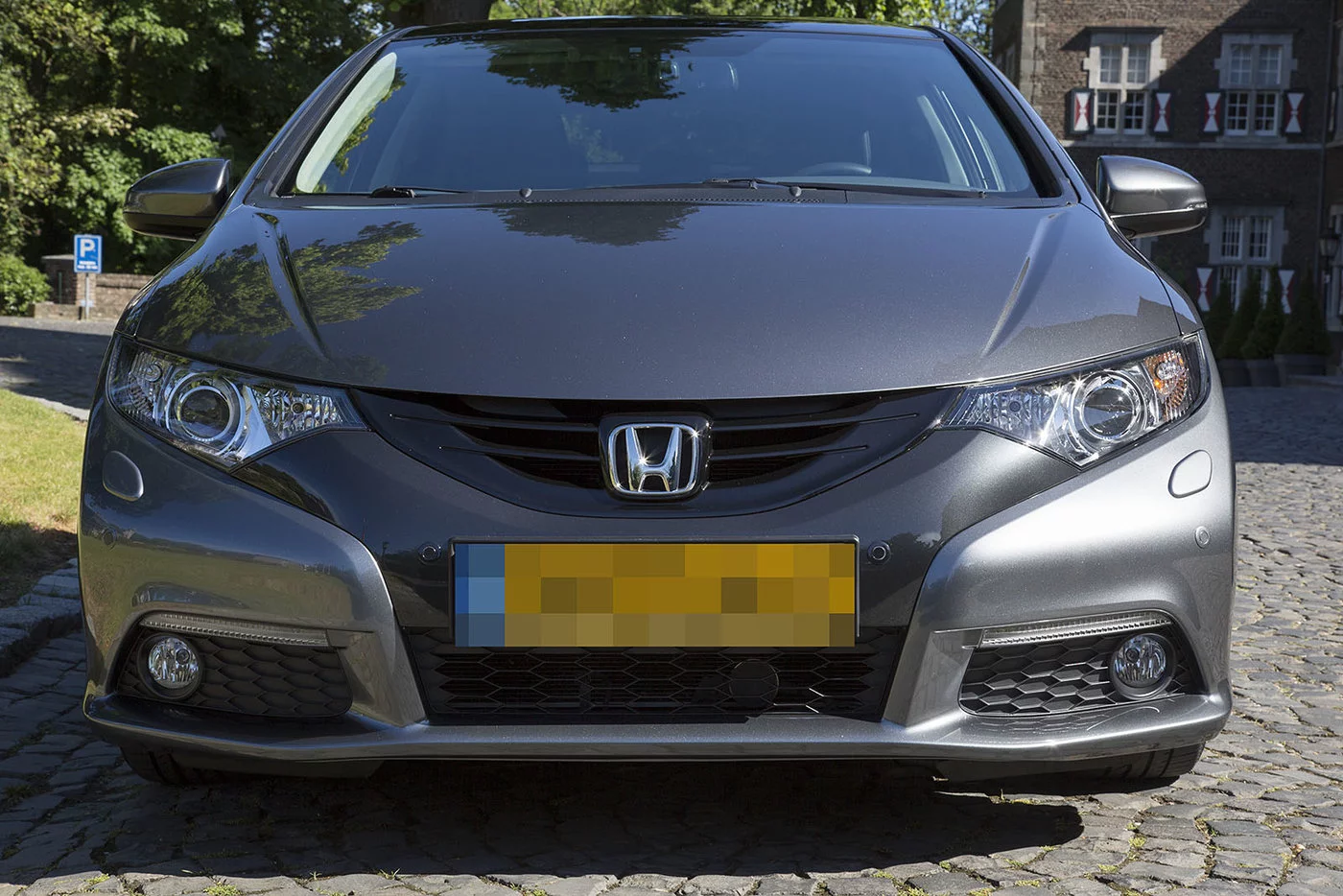

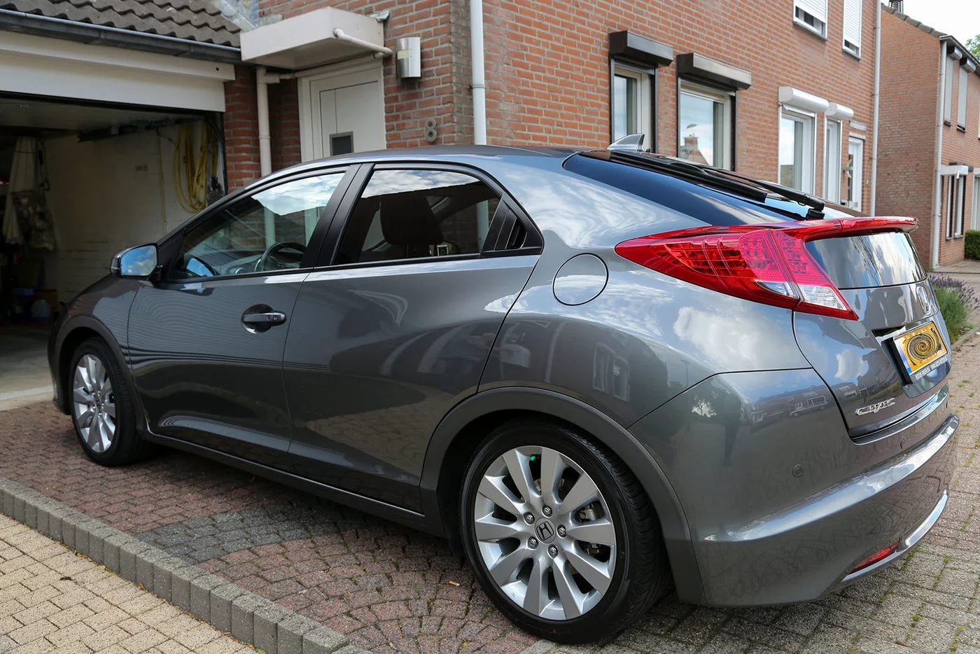

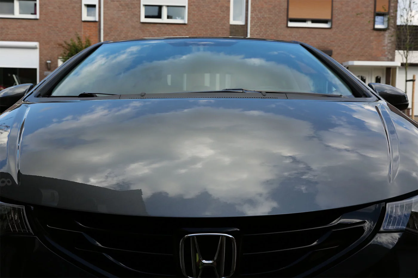

Gisteren en vandaag aan de slag gegaan met mijn eerste detail. helaas ben ik in mijn enthousiasme vergeten om foto's vooraf te maken en heb ik alleen foto's van het eindresultaat. Leermomenten die ik tot nu ervaren heb:
  • Langer durven doorgaan met polijsten;
  • Meguiar's Quik Clay Detailing System viel tegen;
  • Meer tijd inplannen
Hoe ben ik te werk gegaan?
  1. Wassen met Dodo Bron to be mild;
  2. Kleien met bovengenoemd kit (er kwam verassend weinig zooi vanaf, enkel op de flanken was er wat vervuiling te zien;
  3. Polijsten met Scholl S17+ (met Monello Raffini light cutting pad);
  4. Polijsten met Scholl S30+ (met Monello polishing pad);
  5. Ontvetten met Finixa DGR 05/25;
  6. Poorboys Black Hole;
  7. Collinite 845 Insulator Wax,
Bijgevoegde foto's tonen het resultaat , dat zeker nog voor verbetering vatbaar is, dus tips zijn van harte welkom! :)

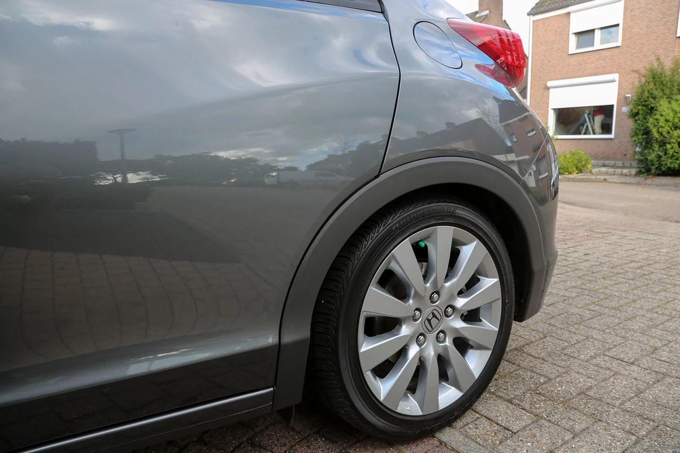

Hij staat er mooi op kerel, is goed gelukt zo te zien.
Polijsten ging wel goed denk ik zo, kleien hoeft inderdaad niet altijd wat af te komen.
De flanken hebben altijd meer te verduren of de auto moet bv al onder een boom etc staan.
Nice! :D Altijd leuk, zo'n ontmaagding. :P

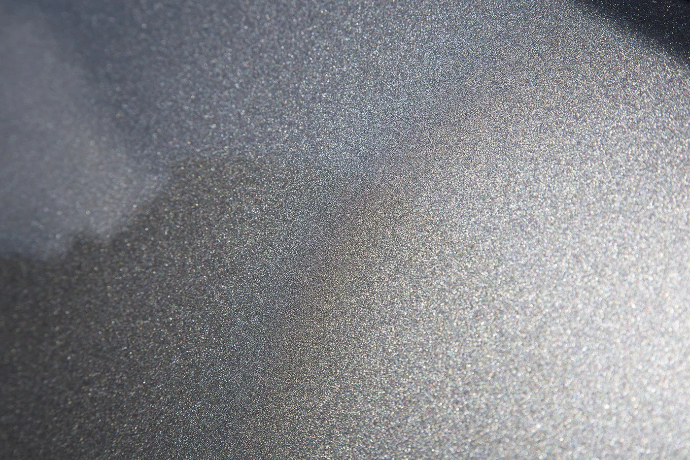

Valt mij wel op dat de foto's vanuit goede hoeken zijn genomen en er veel glans is, maar de lak lijkt ook best wel dof. (Kan ook gewoon het type lak zijn, hoor)

Het is meer de kwaliteit van de foto: ik was gaar en de auto stond in de schaduw... De lak lijkt misschien dof, maar dat is hij niet. Wel heeft hij wat last (net alls vrijwel alle auto's met moderne lak) van een sinaasappeleffect. Daar kan ik mij (voorlopig) best in vinden, althans ben nog niet van plan hier wat aan te proberen te doen. ik zal vandaag eens wat betere foto's maken. ;)
Ziet er erg goed uit, super auto ook zon Honda.

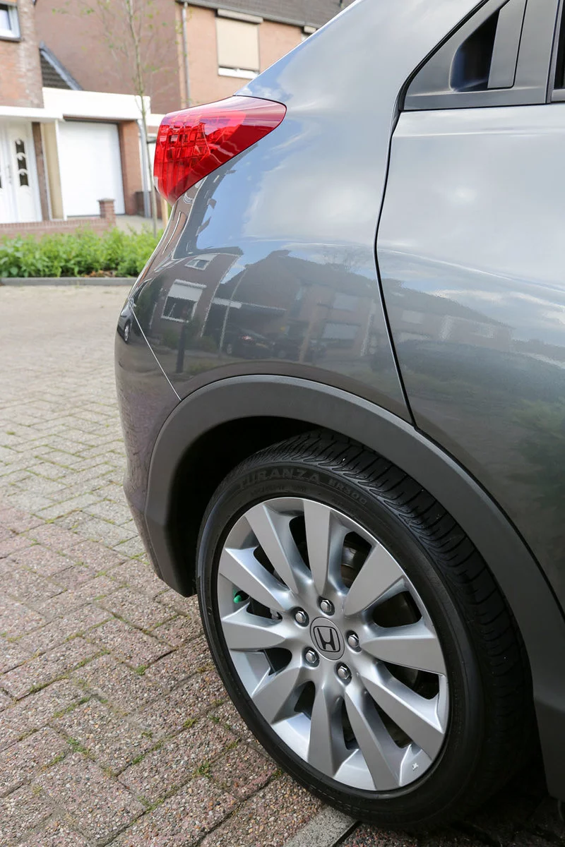

Nog wel even zwarte ventiel dopjes monteren, en laat je de volgende keer geen stikstof aansmeren.
Auto is van van mijn ouders geweest, nadat mijn pa overleden is, heeft mijn moeder er nog twee jaar in gereden. Mijn moeder is nu 75 jaar en die mensen zijn wel gevoelig voor mooie verhaaltjes in een garage of bij een bandenspecialist. Die groene dopjes gaan er idd nog vanaf, want er zit sowieso niet alleen meer stikstof in. ;)

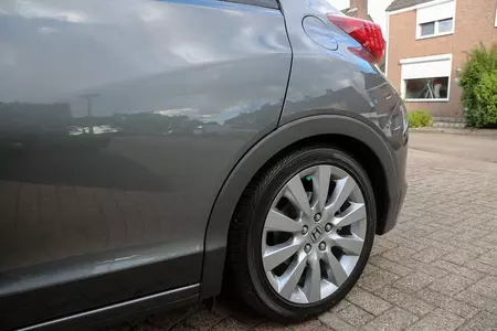

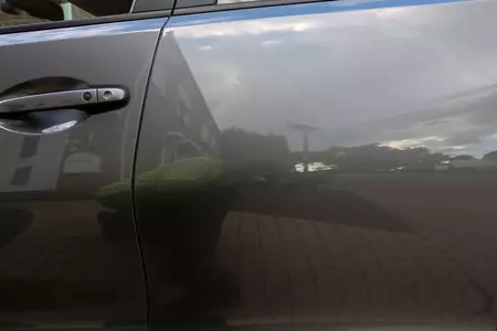

Eigenlijk heb ik er nooit zo op gelet, maar tijdens het polijsten kwam ik erachter dat er eigenlijk niet één stukje plaatwerk recht is aan deze auto. Dat maakte het -voor het eerst- polijsten best wel lastig, zeker omdat ik ook nog wat gevoel voor de DAP moest krijgen.
Verder viel mij op dat het Aqua Dynamic tape toch wel lijmresten achter liet op rubber en kunststof onderdelen, terwijl het nog geen 24 uur op de auto heeft gezeten. Ik heb het vermoeden dat de Collinite op een of andere manier, ervoor gezorgd heeft dat de lijm te zacht werd.
Prachtig gedaan, ziet er weer prima uit hoor!
