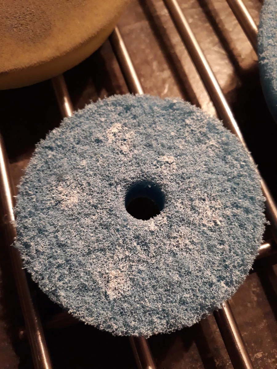

Wanneer de stukken er vanaf vliegen, zal het niet lang meer duren voordat hij uit elkaar klapt. Zelf zou ik er niet al te lang meer mee doorwerken, zeker niet op hoog toerental.
@Goose320 - Aan de staat van de pads te zien maak je ze niet (goed) schoon tijdens de werkzaamheden. :D

Als ik naar de groene pad kijk, lijkt het bijna of je een lak zonder blanke lak hebt gepolijst. Het lijkt of er enorm veel vervuiling in zit. (Da's niet goed, zeg maar. :P )

Als ik naar de groene pad kijk, lijkt het bijna of je een lak zonder blanke lak hebt gepolijst. Het lijkt of er enorm veel vervuiling in zit. (Da's niet goed, zeg maar. :p )
Ik maak de pad na 1 a 2 hits schoon zeg maar, met die padclaw van Rupes, er komt dan veel wit stof af en na enkele keren dit te doen zie ik overal al kleine blauwe stukjes pad liggen, op de grond, op de auto. De groene pad die je beschrijft is eigenlijk de gele finishing pad (verkleuring van de foto denk ik :) icm met de "gele" pasta of gel van rupes en die ziet grijs.
Ik heb die pad claw nooit gebruikt, maar als ik ook maar een enkel stukje van mijn pad zou zien vliegen door het gebruik ervan, zou ik mijn schoonmaaktechniek aanpassen en niet de hele pad om zeep helpen.
Onder de kraan met dreft schoonmaken lijkt mij veiliger.
Ik heb dat ding bij mijn bestelling bij gekregen, en leek me wel handig om te gebruiken. Ik denk dat ik op de lange duur beter af ben met meer pads die ik wissel tijdens het polijsten en inderdaad achteraf een Dreft badje te geven, dan die agressieve clawpad destroyer te blijven gebruiken. Rupes zal dit wel aanprijzen als "De" tool zodat ik maar pads blijf kopen natuurlijk.

Zelf snap ik nog steeds niet goed hoe de Pad Claw tool werkt en of hij wel werkt (padreinigerfunctie). Ik heb eerst filmpjes bekeken om te kijken hoe de profs het deden en toen zelf geprobeerd, maar deed helemaal niks. Voor mij werkt het toch het beste met de Karcher Puzzi, trekt heel de pad echt schoon.
Idd op die filmpjes zie je het stof in het rond vliegen met een zo goed als nieuwe pad als resultaat. Je houd die borstel op de ronddraaiende pad en meer is er niet aan vermoed ik. (Best wel agressieve mannier ) Ik heb al filmpjes gezien waar ze hem gebruiken op een losse pad, gewoon rustig uitborstelen zeg maar, maar hoe dan ook beschadig je volgens mij die pad. Na het lezen van vorige post hou ik het maar op een lauw dreftbadje
