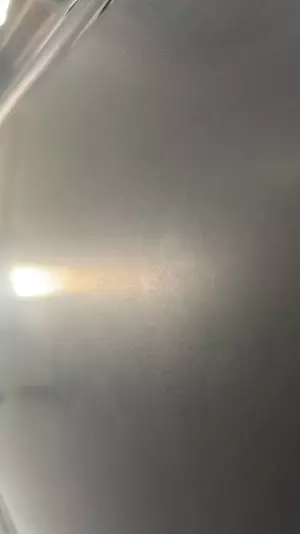

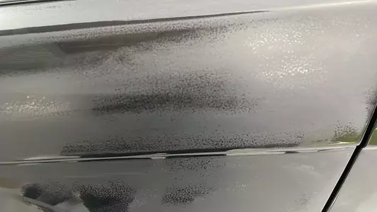

Ik heb een e36 die bij een maat gestald was. Echter brak er bij de buren brand uit en zat mijn vers gespoten e36 onder de viezigheid (teer?)
Er zat een dikke plak laag op.. met wassen kreeg ik het niet weg dus ben begonnen met schrapen. Na alles geschraapt te hebben deed ik een flinke laag industriële reiniger eroverheen en weg was alle teer.

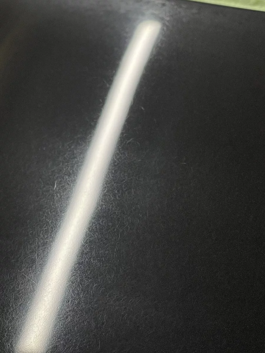

Echter zit ik nu met een auto vol met krassen. Ik heb zelf geprobeerd om met menzerna 400 en meguiars m105 te polijsten op een wollen pad en blauwe rupes coarse pad maar ik krijg de krassen niet helemaal weg.
Voor
Heb vooraf ook nog de rupes sanding disc 2000 grift geprobeerd en dit is het resultaat.
Ik hoor graag welke combinaties ik het beste kan proberen om alles weg te krijgen. De krassen zijn niet diep, mn nagel blijft er niet in hangen.
De motorkap moet opnieuw gespoten worden omdat er wat op gevallen is dus kan met een gerust hart een hoop proberen.
De auto zit nu bij mij op de zaak in Goes, als er iemand in de buurt is die er eventueel naar zou willen kijken.. heel graag!
Alvast bedankt!

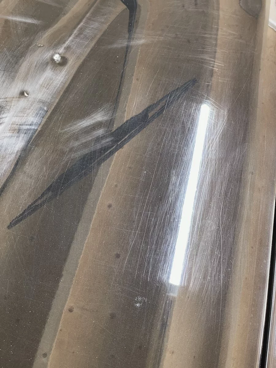

Oef, wat een geweld op de motorkap. :P
Dus je stappen waren;
1) Wetsanden met p2000
2) Grof polijsten met compound + wol. (Ik neem aan met een excentrische machine)
Aangezien de motorkap nu een test-kap is, zou ik zelf simpelweg de grove combi herhalen. Dit heeft je blijkbaar al veel opgeleverd. (Of een grove foam-combi)

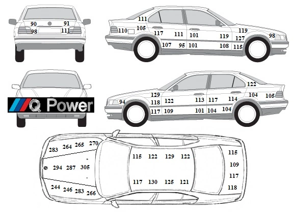

Ik kan natuurlijk niet inschatten hoeveel lak je nu al verwijderd hebt, dus misschien kan je de lakdikte meten en zo een kleine indicatie hebben van hoeveel er nog over is. De lak van mijn E36 uit 98' is ooit eens gemeten;
Zoals je kan zien was de motorkap overgespoten, maar de rest leek in de originele lak te staan.
Zonde! Ik vind een Scholl zwart/witte Sandwich spiderpad icm S3 erg effectief. Wellicht is in dit geval S2 ook wel nodig hebt maar dat zul je met een testspot moeten uitvinden. Persoonlijk vind ik S3 wel fijner werken dan S2 .
Ik denk dat ik eerst een stuk beter beeld van de lak zou willen hebben na het wetsanden.
Ik zou eerst na de 2000 grit erna zowiezo met 3000 grit verder gaan.
Waarom tig keer met een grove combo staan harken,
En onnodig enorm veel warmte ontwikkelen in de lak.
Een grove foam-combi zoals Scholl Concepts - S3 en een foampad zoals Monello - Geel kan al p1500 schuurkrassen verwijderen. ;) Waarom dan met p3000 gaan schuren en het risico lopen teveel en/of te snel clear coat te verwijderen?
Als je ziet wat er al behaalt is, dan zou ik de laatste beetjes voorzichtig aanpakken door simpelweg te herhalen met wat al resultaat gaf.
Als de resterende defecten al meerdere malen met een grove combi aangepakt zijn en er was weinig verschil te bespeuren, dan zou je kunnen overwegen om deze nogmaals te wetsanden. (Nogmaals, omdat het een test-kap is) Je kan zo de grenzen opzoeken, misschien zelfs wat proberen te orangepeelen, etc. :P
Ditte.
Menzerna 400 is prima spul in combinatie met een gele Monello pad. Als je met grovere middelen gaat werken heb je grotere kans dat je in je onervarenheid net een stap te ver gaat.
Gewoon rustig aan doen met kleine stapjes is meest het beste. :)
Ik dacht altijd dat je met wetsanden bv met grit 1500 begint, en dan afschalen naar 2000-2500-3000, eventueel nog met 5000 en dan pas gaan polijsten, zo bedoelde ik het.

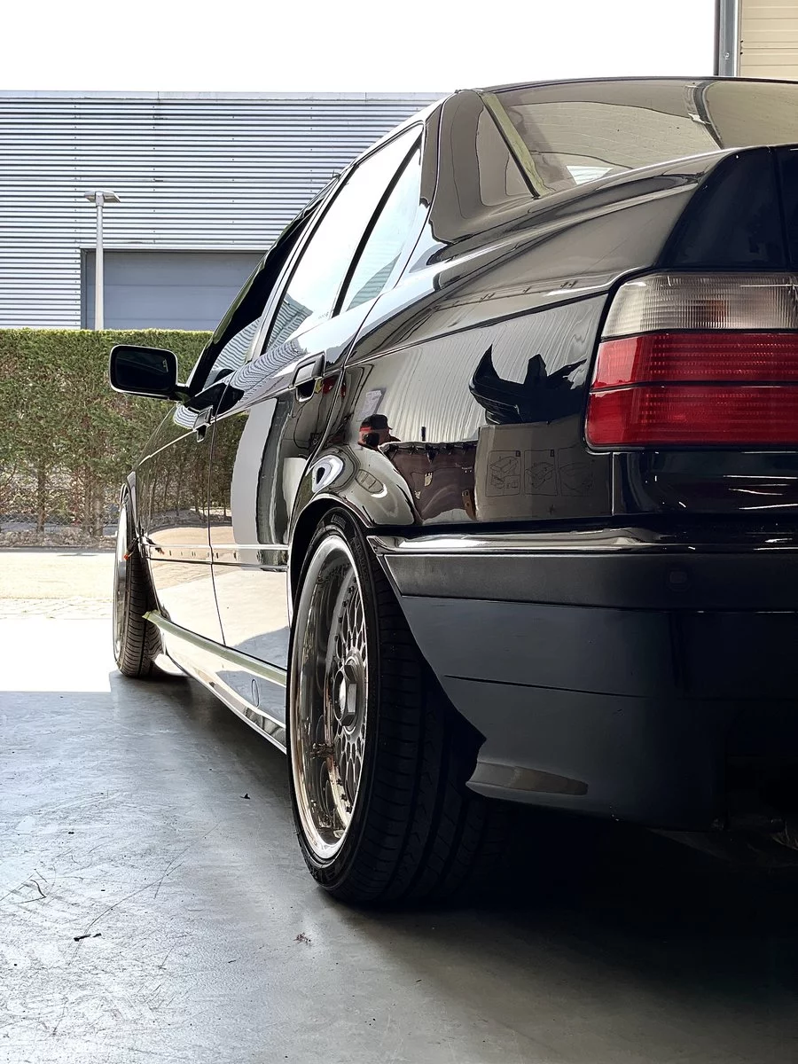

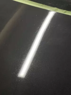

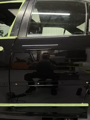

Tijdje geleden dat ik wat gepost heb. Ik heb de complete auto machinaal gewetsand met 1500 en 3000. Daarna met Menzerna 400 op de rotary, 2500 en 3800 met excentrisch gepolijst.
Ik ben zeer tevreden over het resultaat.
