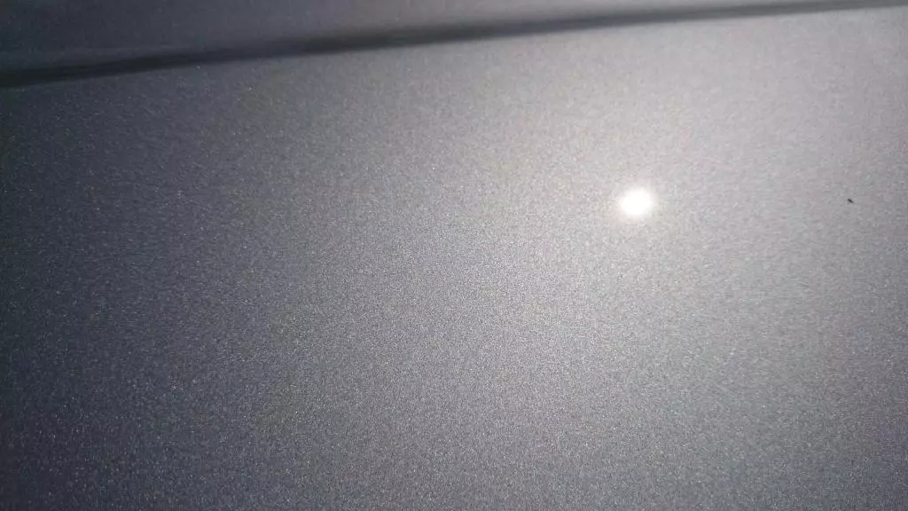

Het te behandelen object:

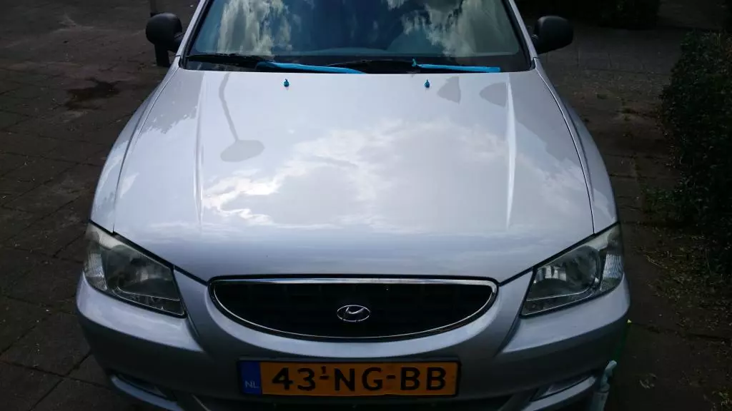

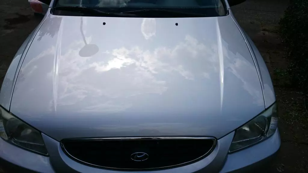

Helaas heb ik in al mijn enthousiasme geen goede tussendoor foto's meer gemaakt, maar hier een foto van nadat ik met Geel klaar was.
Ziet er heel erg lekker uit al zeg ik het zelf, maar er is nog 1 afwerkstap en die wilde ik natuurlijk ook uitproberen. Dus de Witte pad erop en op het gemakje inwerken (standje 3) Dit gaf toch echt net dat beetje extra glans.

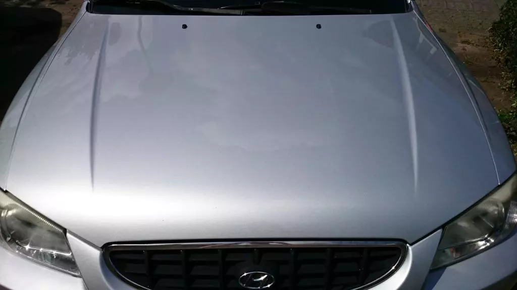

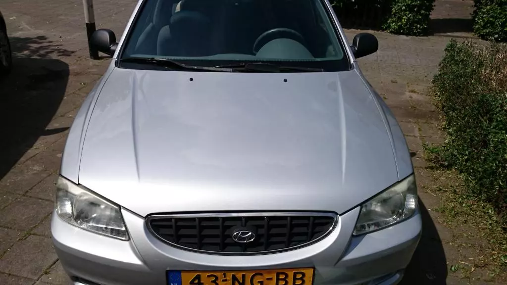

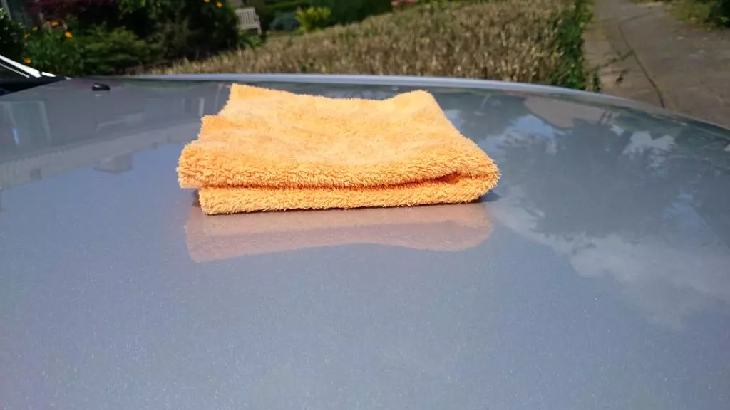

Foto's van het eindresultaat (let op zit nog geen wax op en alles is 2x afgenomen met Eraser om te zorgen dat er geen polijstresidu meer aanwezig was)

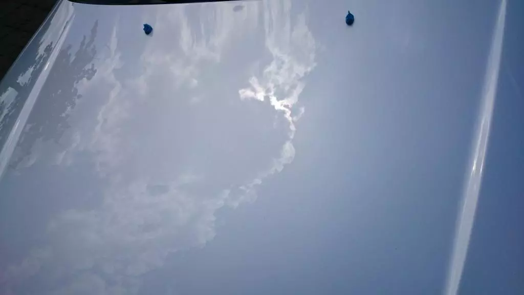

Voor en na duidelijk verschil:
