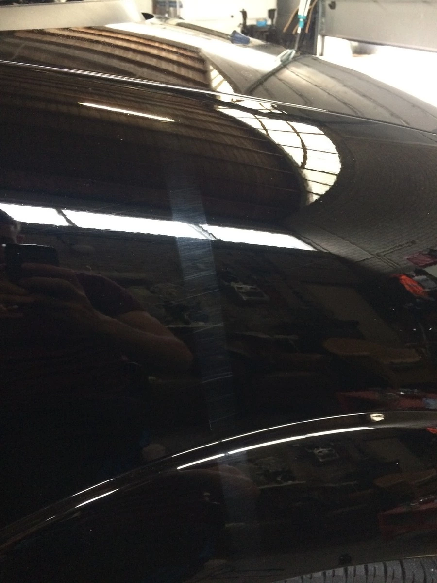

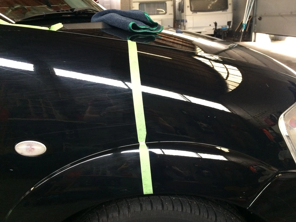

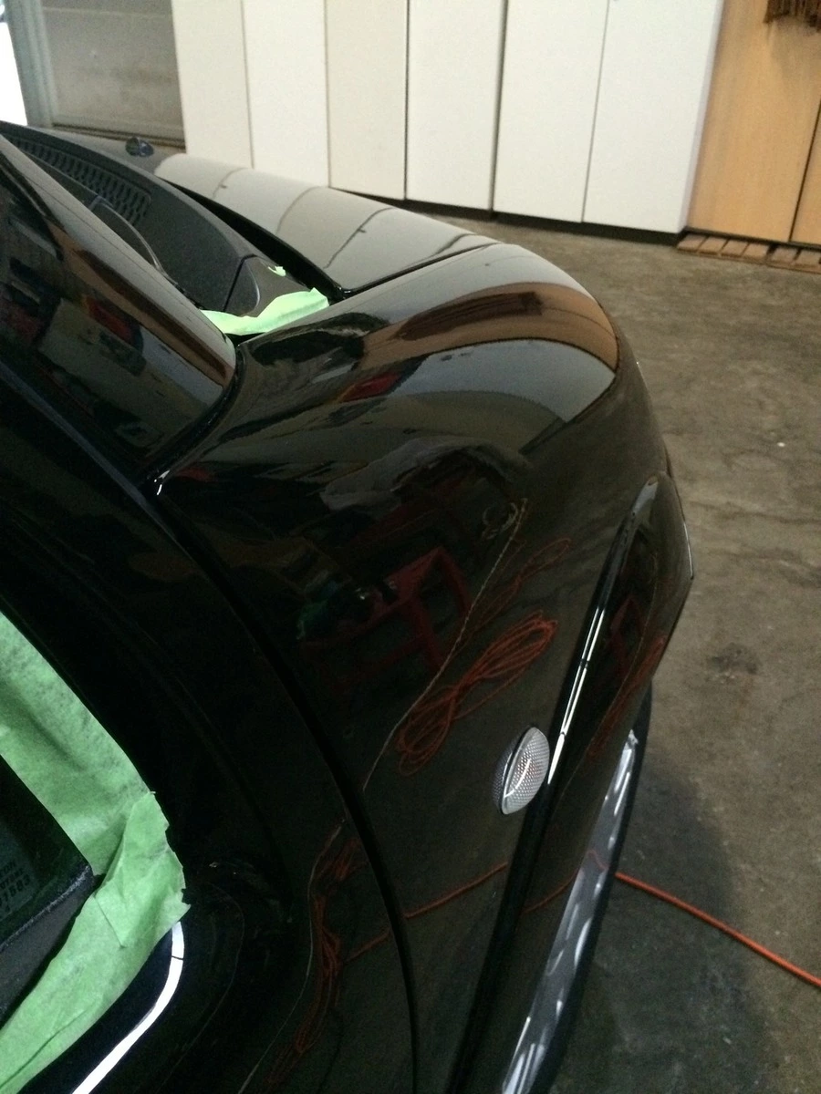

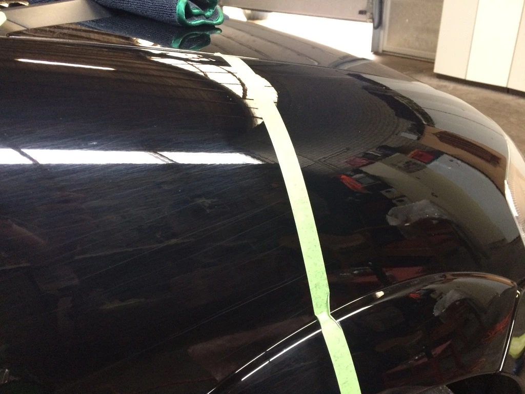

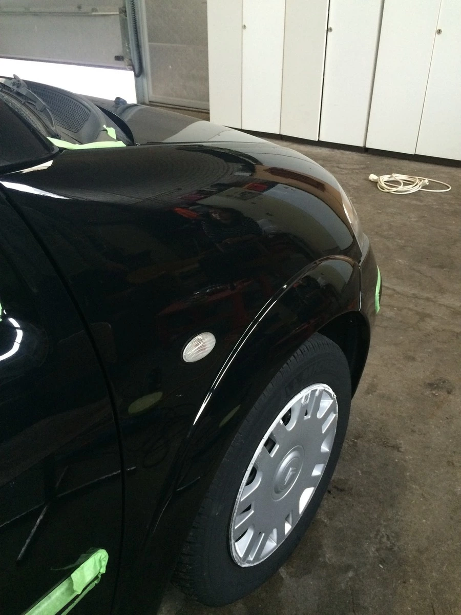

De hele wagen was volledig gekleid met Monello en Dodo Juice, hierna de auto afgetaped en begonnen met een testspot op het rechter voorscherm. Er waren een hoop swirls te zien en de lak was zeer dof. Hierdoor besloten om met de Monello Veloce op Geel te starten, dit gaf na 2 hits een verbluffend resultaat! Hierna afgewerkt met Monello Finale op Wit en dat maakte het fantastisch! De foto's hieronder zeggen genoeg!
Tijdens!
Na!

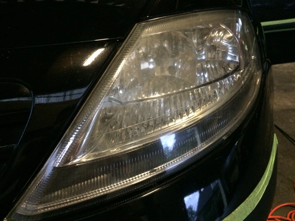

Na het rechter voorpaneel hebben wij natuurlijk de hele auto behandeld, helaas sloeg onze vergeetachtigheid toe en hebben we geen foto's gemaakt. Tot op het moment wij bij de koplampen aankwamen. Toen dachten we "Er moeten maar weer foto's gemaakt worden". De koplampen waren goed dof:
Voor!

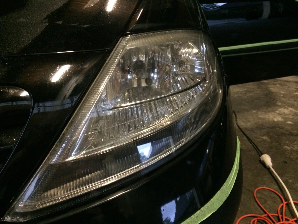

Wij zijn begonnen met de koplamp geheel te wetsanden met 2000 Grit, hierna wetsanden met 3000 Grit en hierna Monello Veloce op geel! Dit gaf het volgende resultaat:
Na!
Tijdens!
Na!
