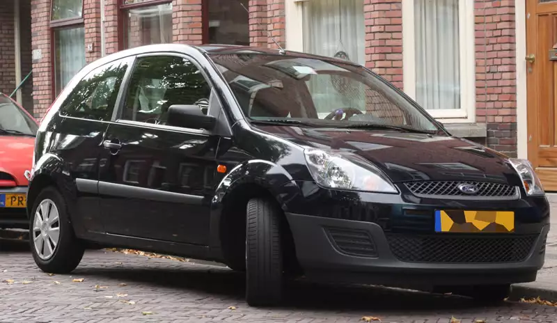

Meestal lijkt hij zwart zoals op deze foto
hij is van november 2006
Hij is donkerblauw maar lijkt zwart.

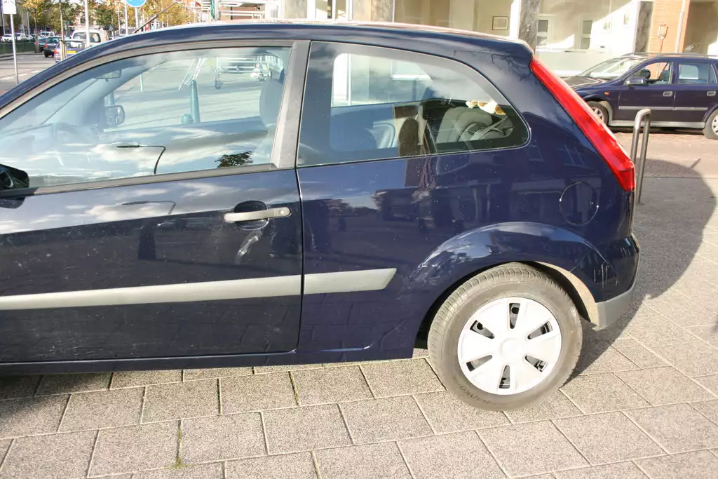

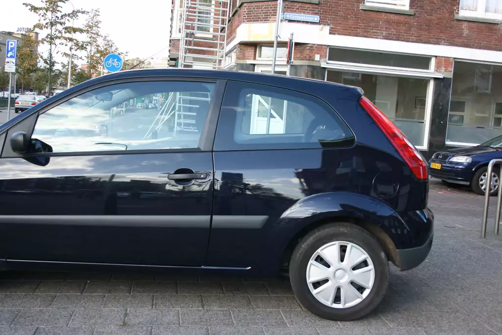

Ik zal even kijken of ik het kleur verschil op de foto kan vastleggen dan post ik het even.

Hmmm, tja, ziet er uit als kleurverschil.... :s

Daar hoef je geen naastgelegen deel voor te detailen.
Even terug gaan, in zonnetje zetten en je hebt je punt.
Mocht ie niet mee willen werken, zou er dan wel een zaak van maken want dit slaat alles !
Heb net even de foto aan een autospuiter laten zien.
Die zegt het volgende:
2k uni kleur heeft waaarschijnlijk last van metamerie gehad binnen wel redelijk buiten helemaal uit de kleur.
komt omdat er ook rood inzit.
Gewoon terug naar de spuiter.
En anders naar de focwa als ze er niets aan willen doen.
Mits je focwa garantie hebt natuurlijk.
als de spuiter hier toch n iets aan wilt doen, vraag ik me af hoe serieus hij zichzelf neemt.
als ik dergelijk resultaat zou zien, zou ik het per direct overnieuw doen..
dit is on acceptabel veel kleur verschil, al kan je het beter formuleren als: een andere kleur
