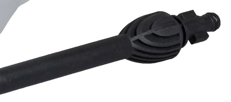

In de basis lijken ze mij allebei op een Nilfisk te passen. De nokken lijken bij de 2000 wat breder dan bij de 1800, maar de vorm lijkt verder hetzelfde.
Zoals je bij de Lancia hieronder kunt zien, zijn die nokken nóg kleiner en smaller. Maar de enige functie die ze hebben is om de lans in het pistool vast te houden wanneer de druk op de lans komt te staan.
De afstand van de nokken naar het nipper + rubber lijkt mij ook hetzelfde. (Alleen steekt er nog een stukkie extra ver in je pistool, het ''pikkie'')

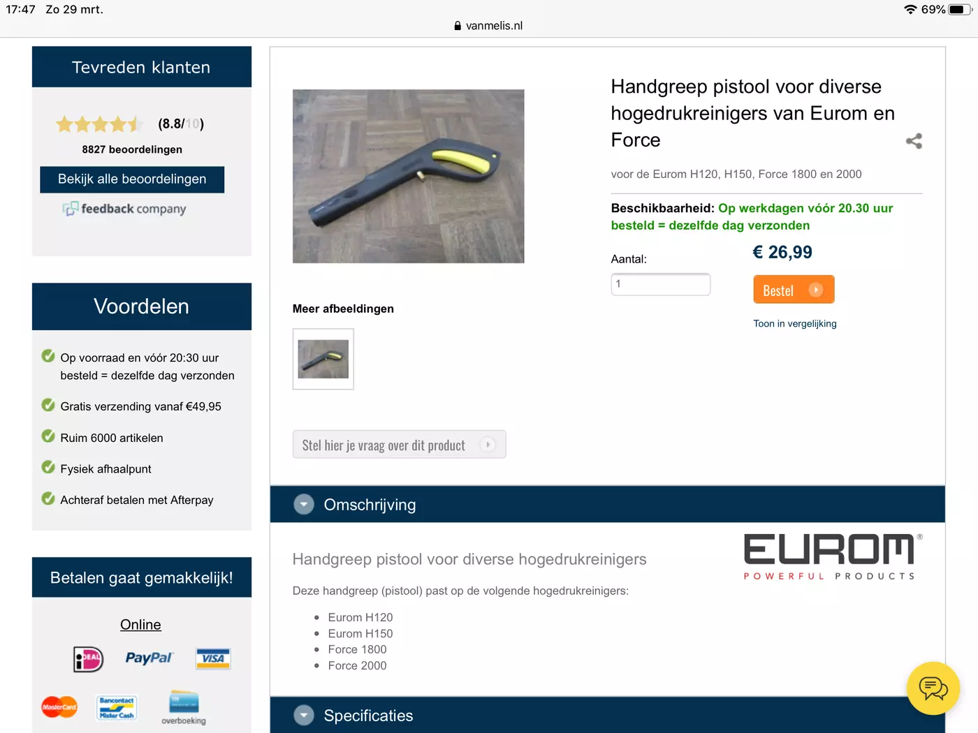

Totaal geen verstand van, maar ff gezocht op het pistool.
Bij Karcher druk je daar de stukken in, met bajonetsluitingen. Dus dan weet je of aansluiting A past op pistool X etc. Hoop dat je begrijpt wat ik bedoel, ik zie hier dat de 1800 en 2000passend zijn. Is de aansluiting dan niet identiek?

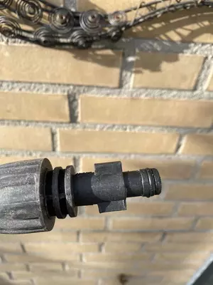

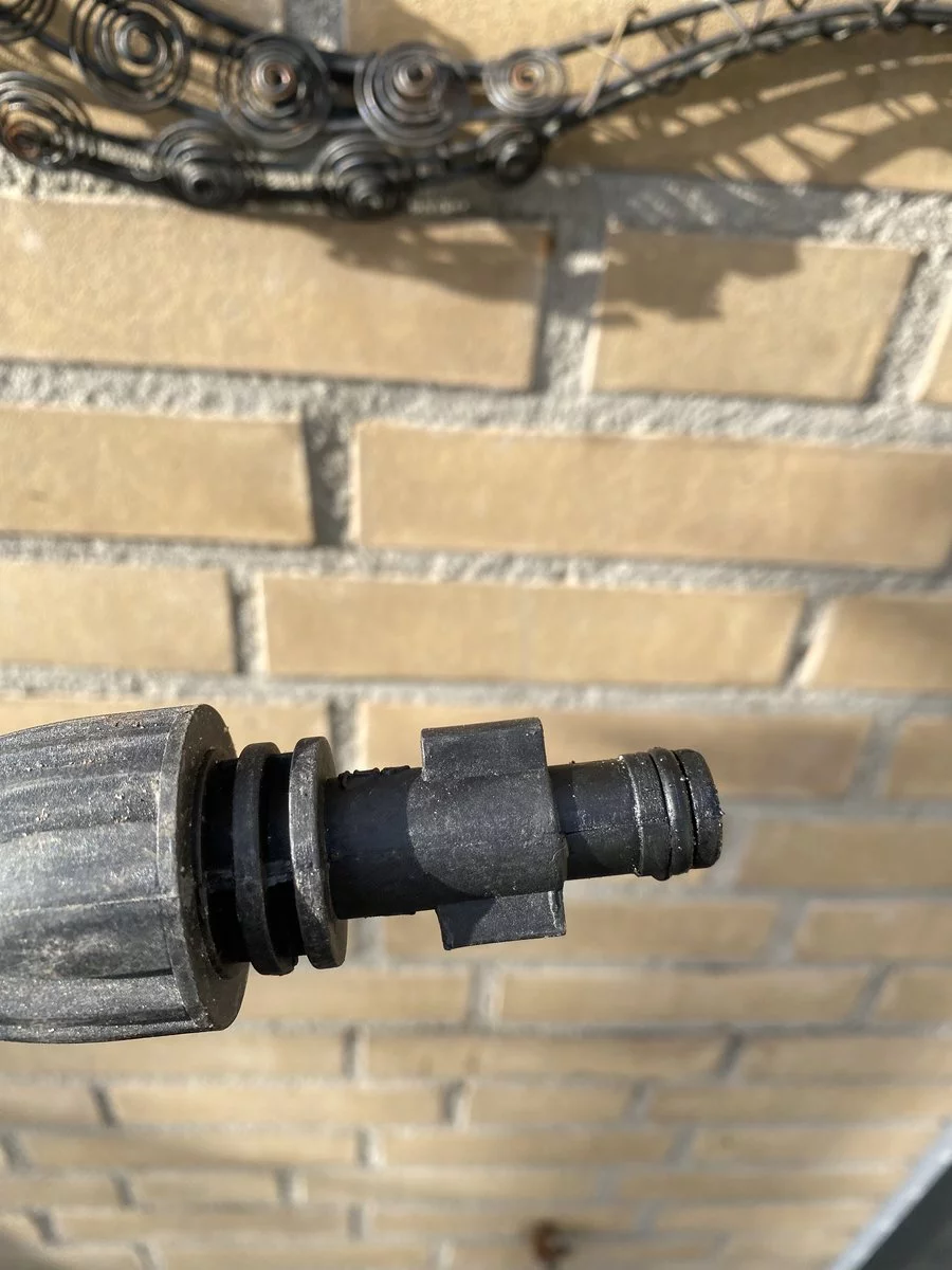

als ik het vergelijk met nilfisk komt het aardig overeen. Maar het zou ook de Bosch kunnen zijn

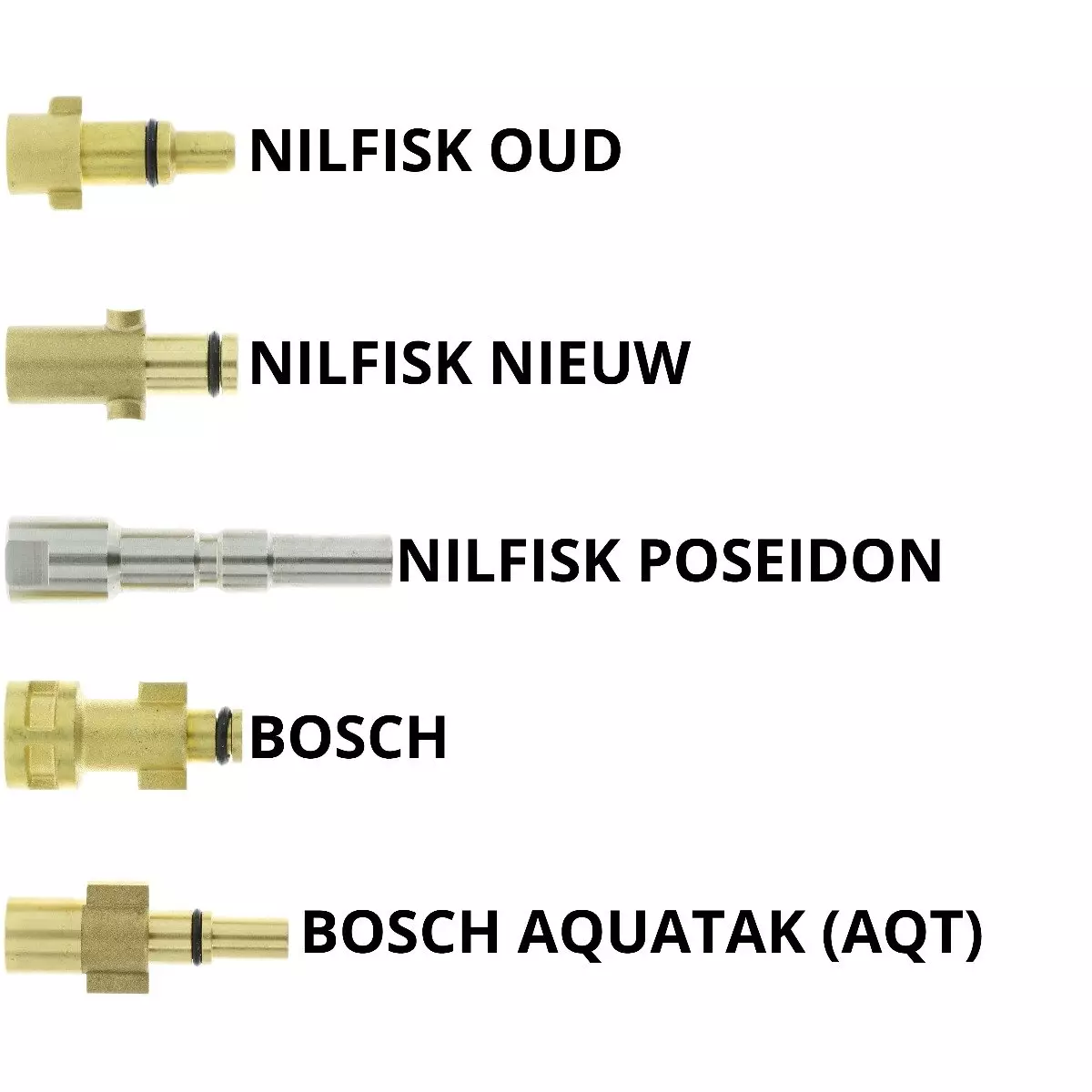

@mikep op het oog lijkt je voorbeeld meer op de (oude/niet aquatak) aansluiting van Bosch, zie ook het plaatje met een overzicht met de aansluitingen van de Lancia:
@Gilster lijkt idd mij ook.. Bij CC geven ze aan dat het snel NIET past.. dus wil het graag zeker weten.

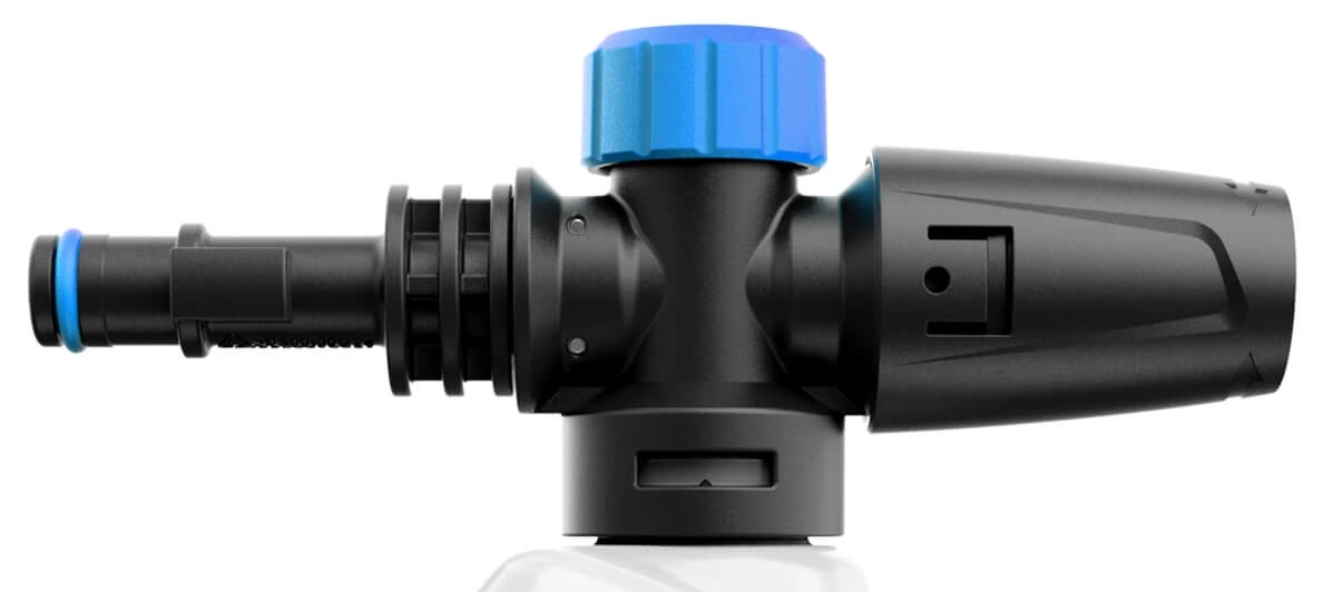

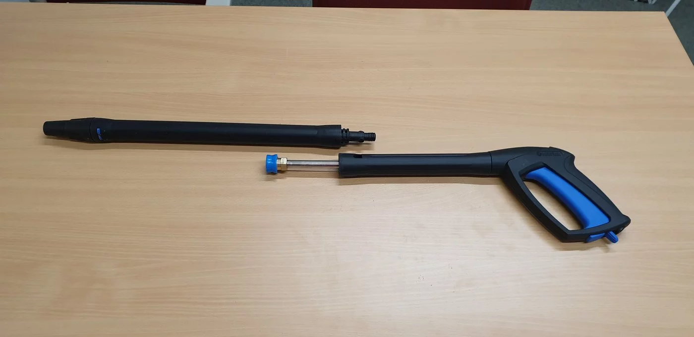

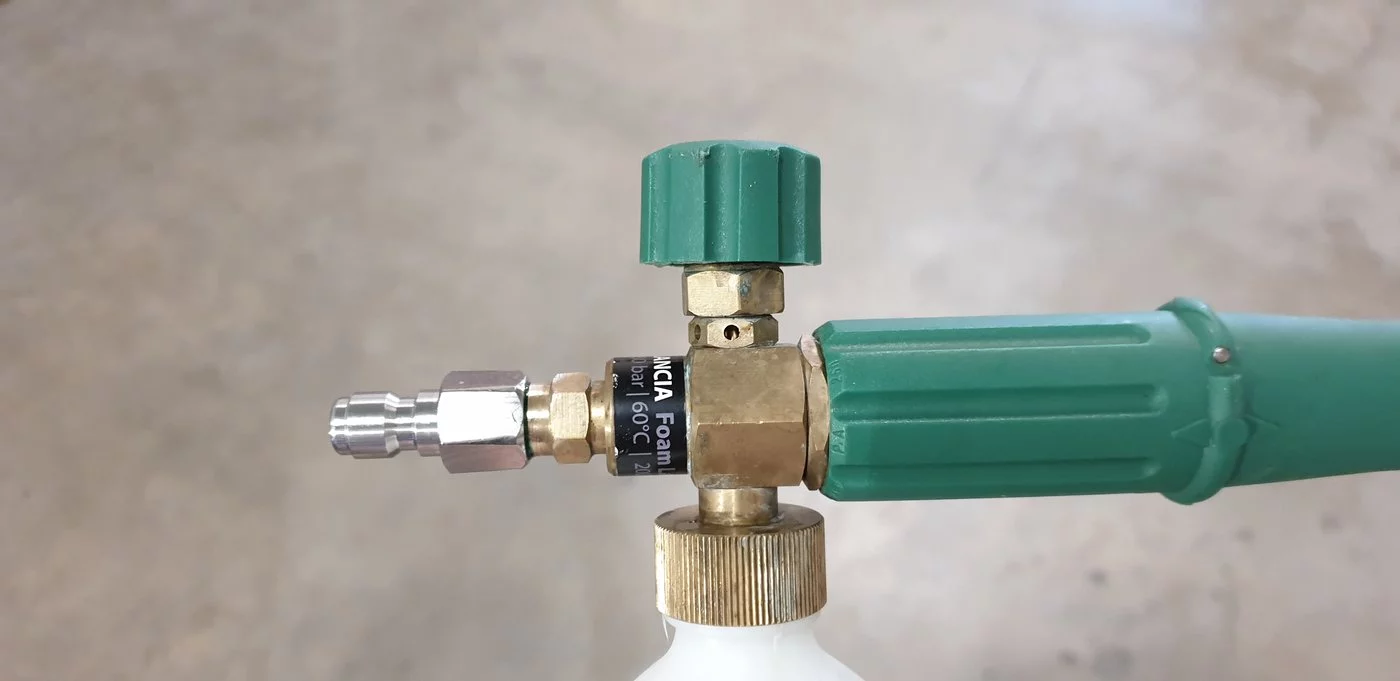

Ik had een oude Nilfisk koppeling op de foamlance zitten, deze past wel in de Nilfisk lance, maar niet optimaal. Blijkbaar moet ik dus de nieuwe koppeling hebben.
Nu heb ik de foamlance voorzien van een quick release connector.

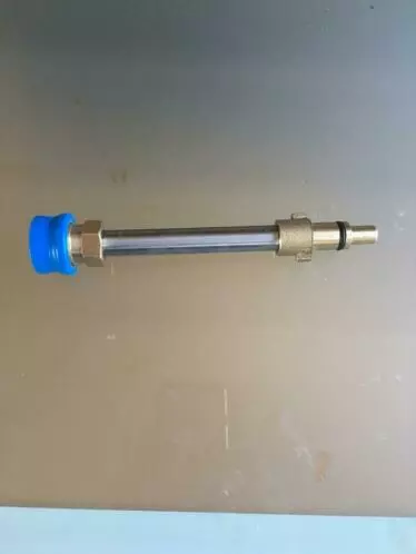

i.c.m. de korte lance, ook voorzien van quick release.
