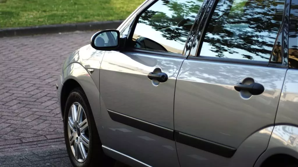

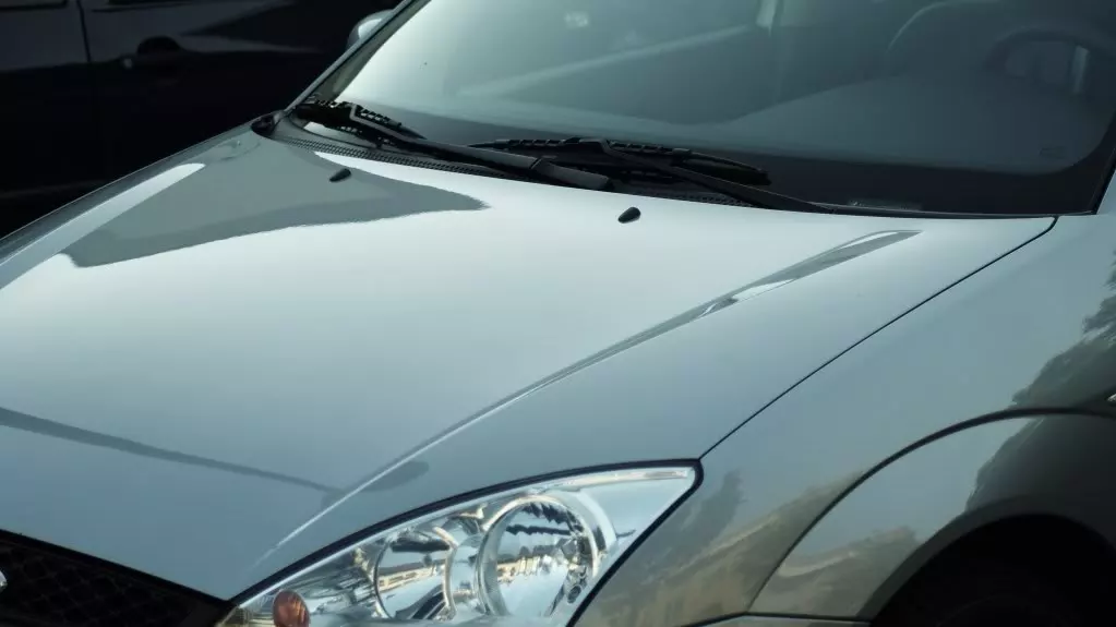

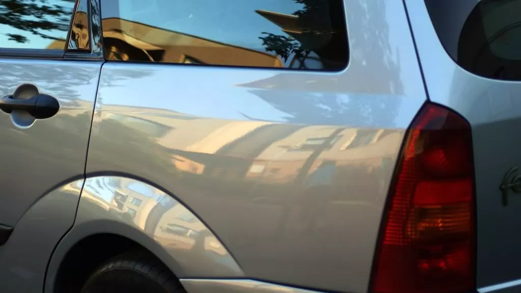

bij deze een kort verslag.
Ben Zaterdag begonnen met mijn nieuwe spullen.
Gewassen met Meguiars Cold Glass.
Kleien met Meguiars en Last touch.
Auto afgenomen met 50/50 alcohol-water mix.
1x M105 op een witte LC rotary.
Auto wederom gewassen vanwege heel veel stof(M105).
1X M 80 op een witte LC rotary.
Afgenomen met 50/50 alcohol-water mix.
1x M 7 witte LC rotary.
2x M21 blauwe LC excenter.
2x Collinite #845 rode LC excenter AEG.
2X Pete's 53 met het handje.
Het is even wennen om een goed verslag te schrijven en vooral
overal een foto van te maken.
Deze foto's wilde ik jullie niet onthouden.
Groeten van een nieuwe 'DETAILER'.
