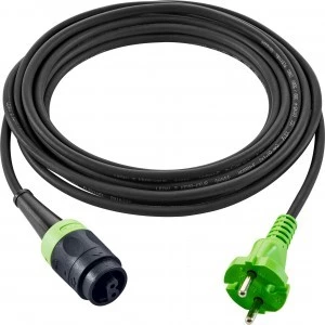

Ik vermoed dat het te maken heeft met de mantel van het snoer. Het kan zijn dat de rode een mantel heeft van polyurethaan (PU of H05BQ-F) en de zwarte van rubber (H05RN-F).
De PU kabel is veel stugger en slijtvaster. De gedachte erachter is dat machines met een PU kabel veel meer in beweging zijn dan machines met een rubber snoer en hierdoor de kans op een snoerbreuk een stuk minder is.
Festool heeft dit ook:
Rubber snoer
PU snoer
