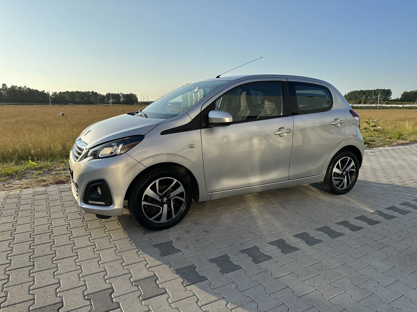

Het 108je kon wel weer een opfrisbeurtje gebruiken.
Gefoamt
Gewassen met Gyeon Bathe+
Gedroogd, Gyeon Ceramic detailleer als drooghulp
Bandjes in de Gyeon Tire.
Na nu bijna 2 jr wordt de coating op de motorkap en het dak iets minder. Maar valt me niks niet tegen van de One, oude formule.
Het avond zonnetje staat er wel op.

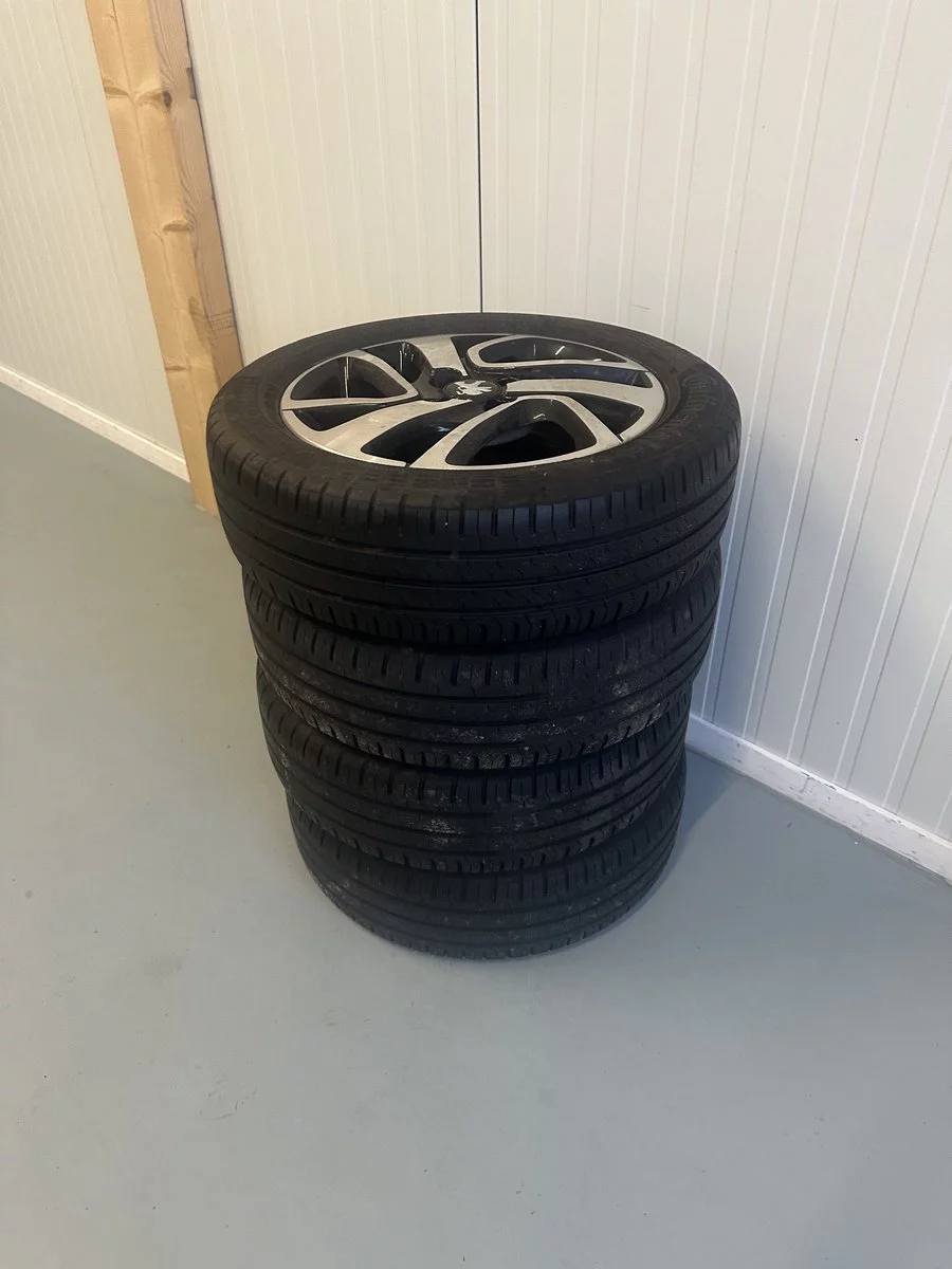

Nadat de foam zijn werk had gedaan heb ik eerst de velgen, welke in de Gyeon Rim staan, gewassen.
Daarbij ook de banden gereinigd m.b.v Gyeon Tire Cleaner.

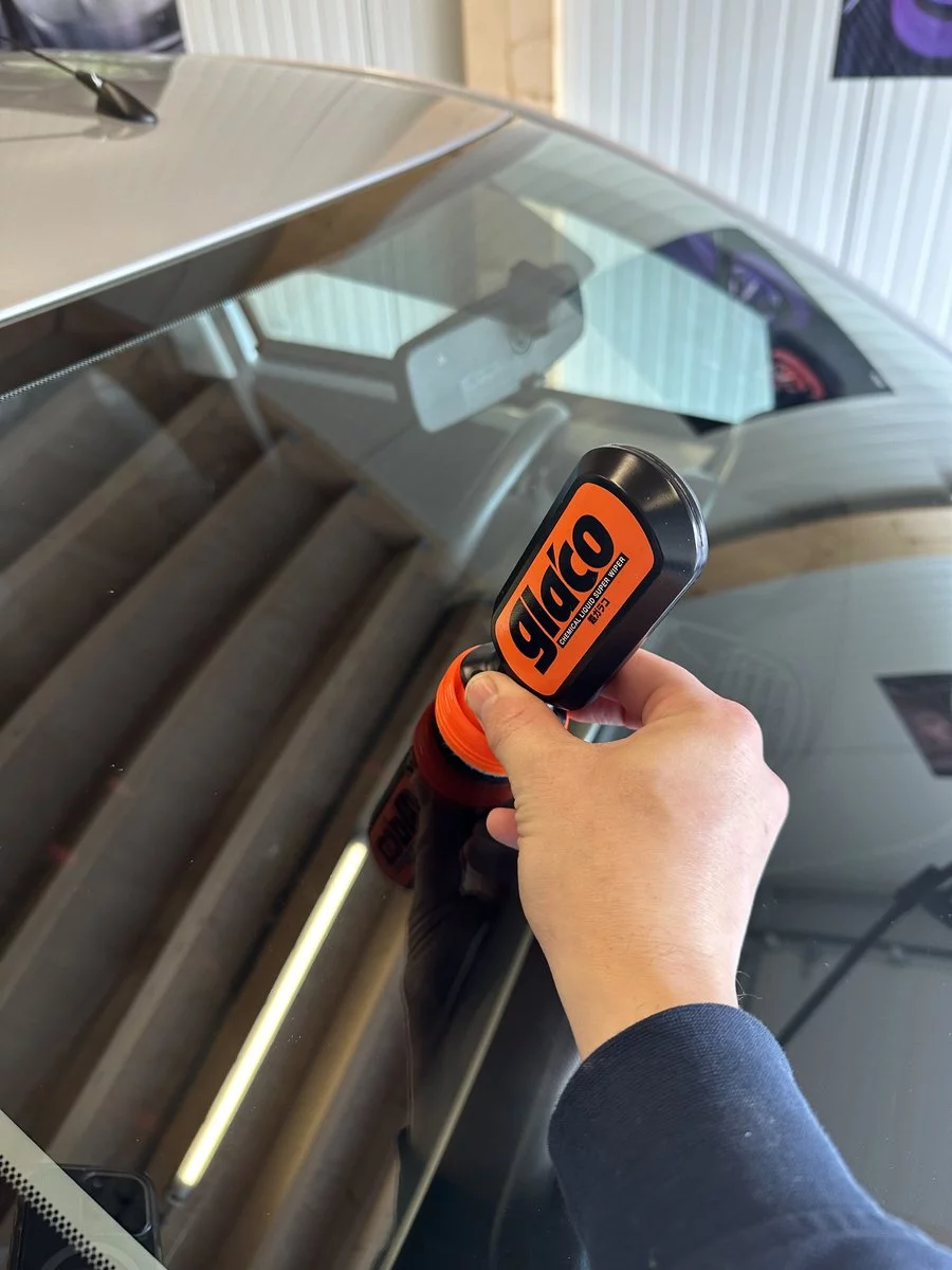

Ruitjes aan de buitenzijde voorzien van Glaco. Binnen van Antifog.
