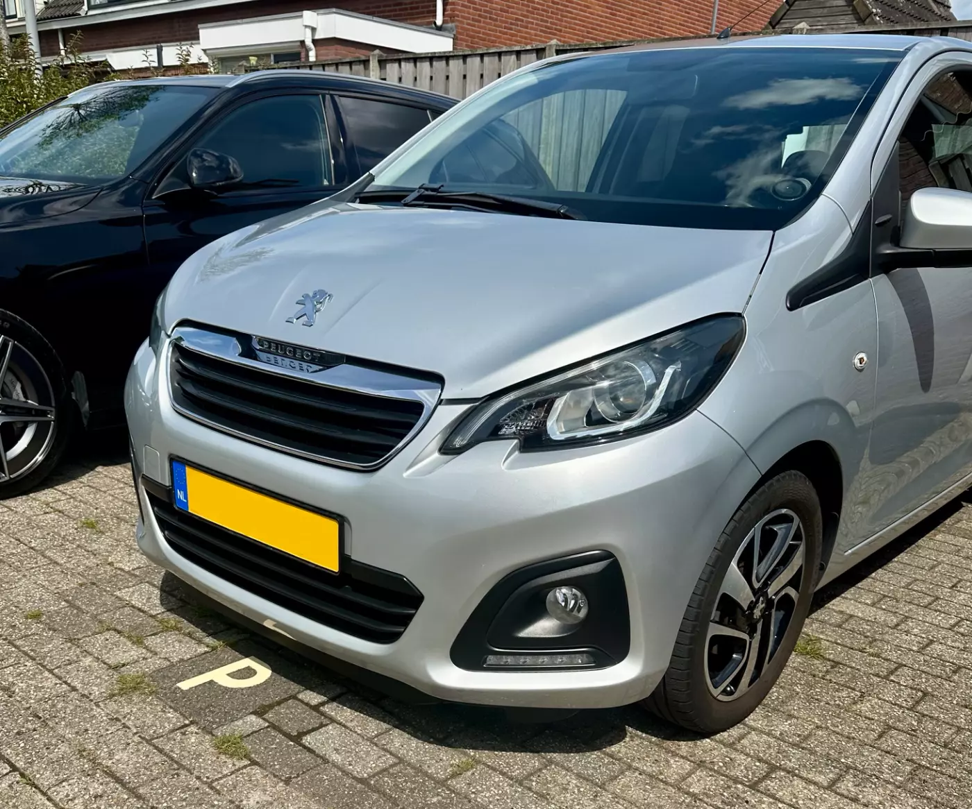

Vandaag een uurtje of 4-5 in de 108 gestoken, ik heb vakantie maar zijn nog thuis. Dus kon mooi.
De 108 als eerste gefoamt met Gyeon foam
De wielen ingespray met Gyeon Wheelcleaner en de banden behandeld met TireCleaner.

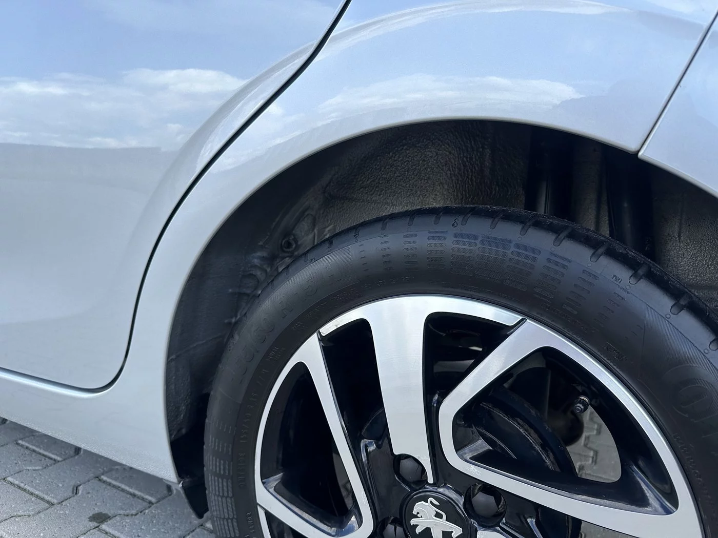

De wielkasten helemaal gereinigd o.a. met APC en HP Clean.
Gewassen met Gyeon restart.
De Synchro coating doet het echt nog superieur!

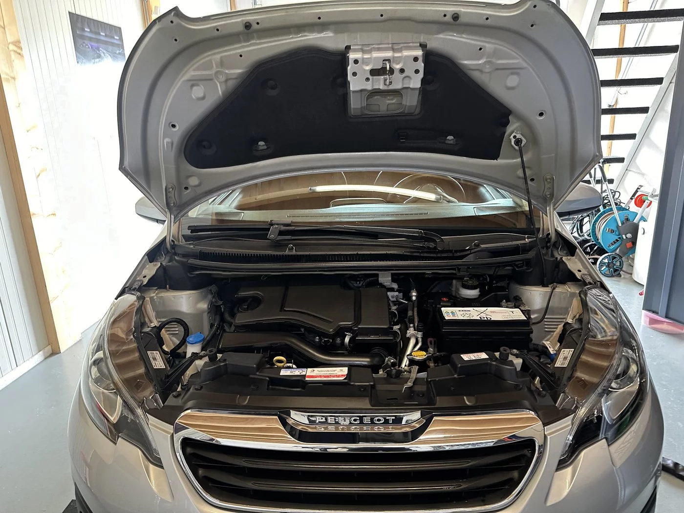

De motorruimte ingesprayed met APC en wat geborsteld met een kwartje.
En na behandeld met Gyeon Vinylcleaner en Preserve aangebracht.
Na het drogen de auto binnen gezet.

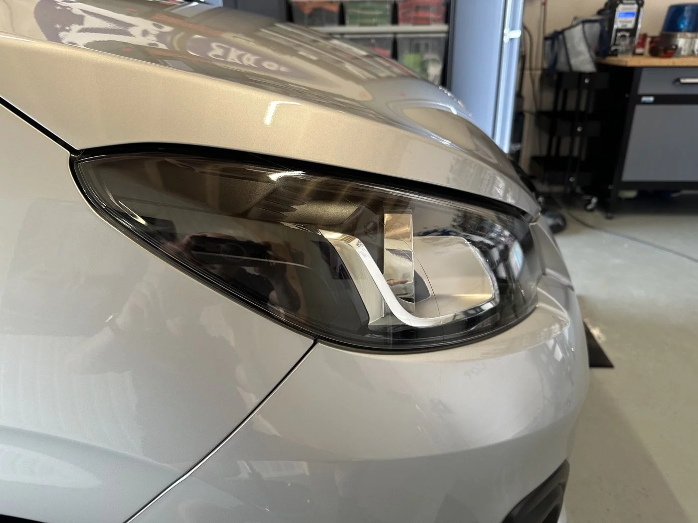

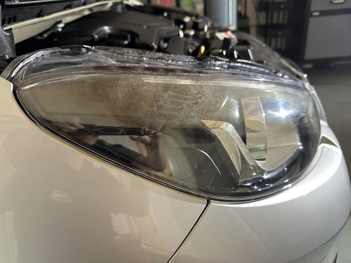

Beide koplampen lieten toch weer wat verwering zien, dit gepolijst met rode Monello padje op de roterende machine i.c.m. Menzerna 400. Toen kreeg ik ze weer netjes. Nog met blauw Scholl padje en 2200 en oranje Scholl padje en 3000 afgewerkt, ontvet met Prep en voorzien van nieuw laagje Trim.

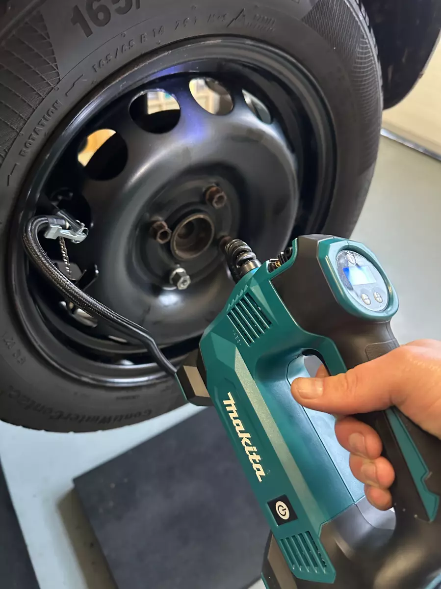

Ja dit is wel handig pomp ja. Als je al accu's hebt is het wel een handige!
Ook om de voetballen weer mooi op druk te krijgen :)
Die Makita heb ik gekocht voor mee op vakantie en trek nu een meter of wat uit de haspel om de bandenspanning te controleren...bedankt voor de indirecte tip dat het wellicht wat handiger kan...ahem..:blush:

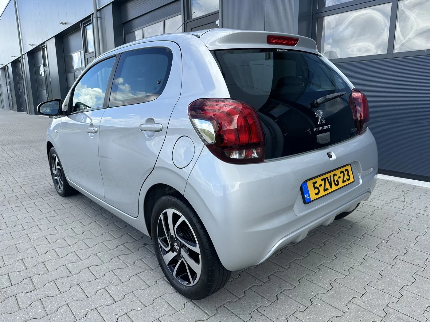

Normaal gedurende het jaar krijgen mijn eigen auto's minimale, toch net voldoende aandacht.
Nu voor de vakantie maar ff een grote wasbeurt voor de 108.
ALs eerste ingefoamd met Gyeon Foam en gewassen met Gyeon Restart.
Ik merkte dat de coating, welke inmiddels zo'n 2 jaar en nu op zit, op het dak na, nog erg goed het doet qua beading en sheeting.
Op het dak sheette het water wel maar mooie druppelvorming bleef achterwege :confused:
De velgjes gewassen met de Monello velgen washand en een Monello kwastje.
Deze voorzien van een laagje WetCoat van Gyeon. Ook de wielkasten heb ik goed gereinigd mbt APC.
Alle sponningen nagelopen met een Qdetailer, de motorruimte opgefrist.
Uiteindelijk de auto maar helemaal een laagje wetcoat gegeven.
Ruitjes nagelopen met Glass.
Ow ja, ook nog ff de koplampen gepolijst en beschermd met Gyeon trim.
Interieur uitgezogen met extra zorg voor de matjes. Ruitjes ook gedaan met Glass en de rest van het interieur met Interior Detailer van Gyeon.
Bandjes nog in de Tyre gezet (na de foto).
Verder geen foto's gemaakt van het proces, maar hij staat er weer bling bling en gladjes bij!

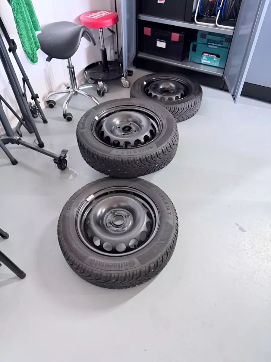

Binnenkort de winter wielen weer monteren en de velgen even extra zorg geven.
Daar zullen nieuwe bandjes op moeten, denk 2 stuks.

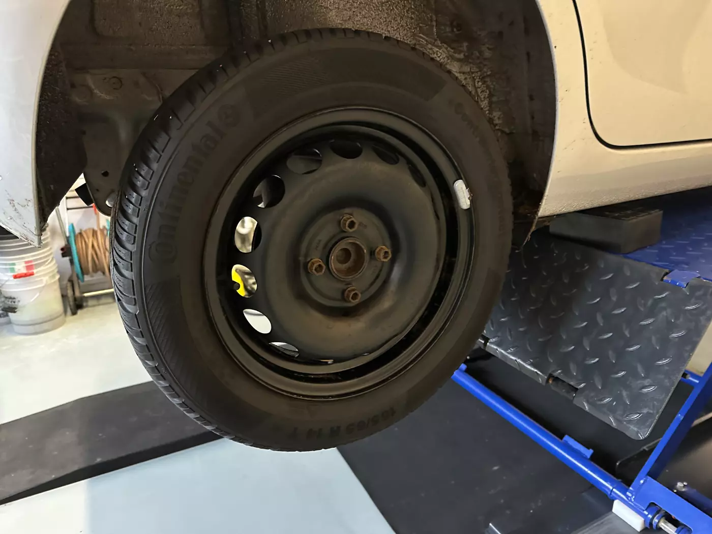

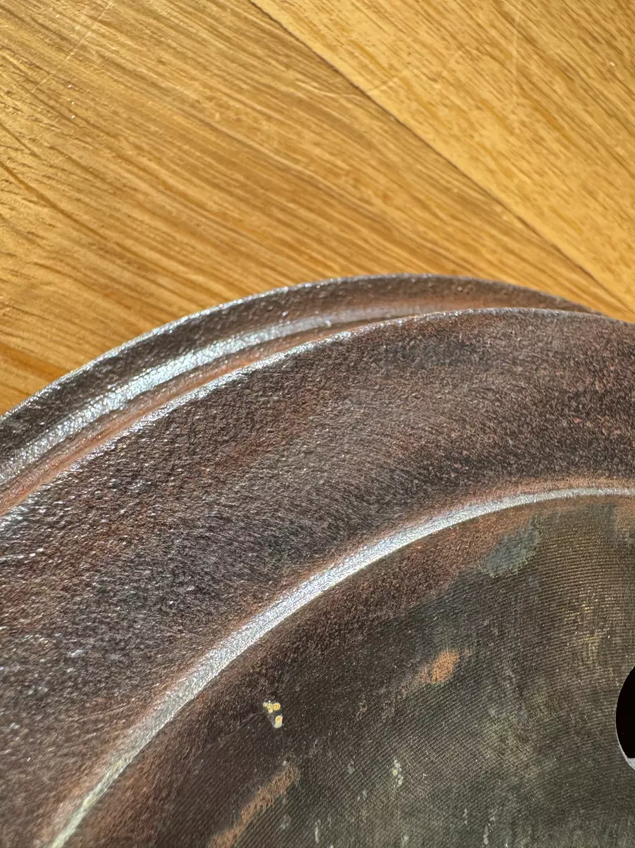

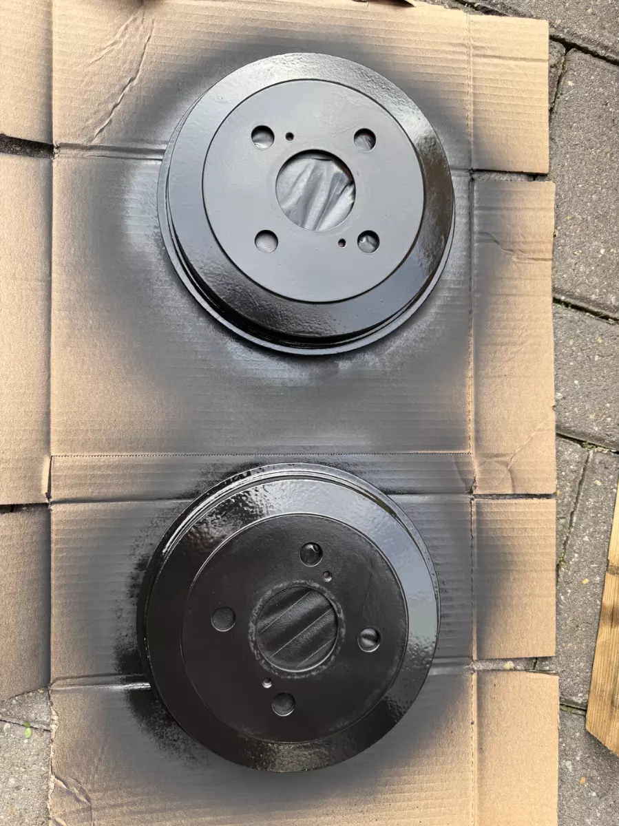

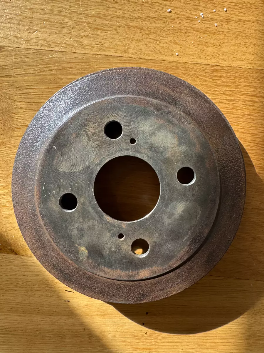

Gisteren dus de winterset gemonteerd.

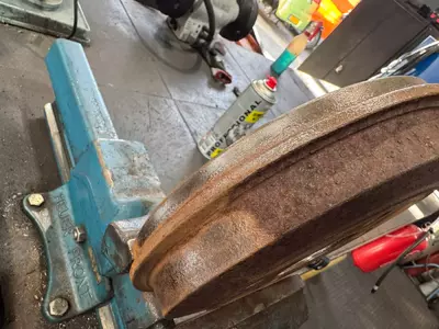

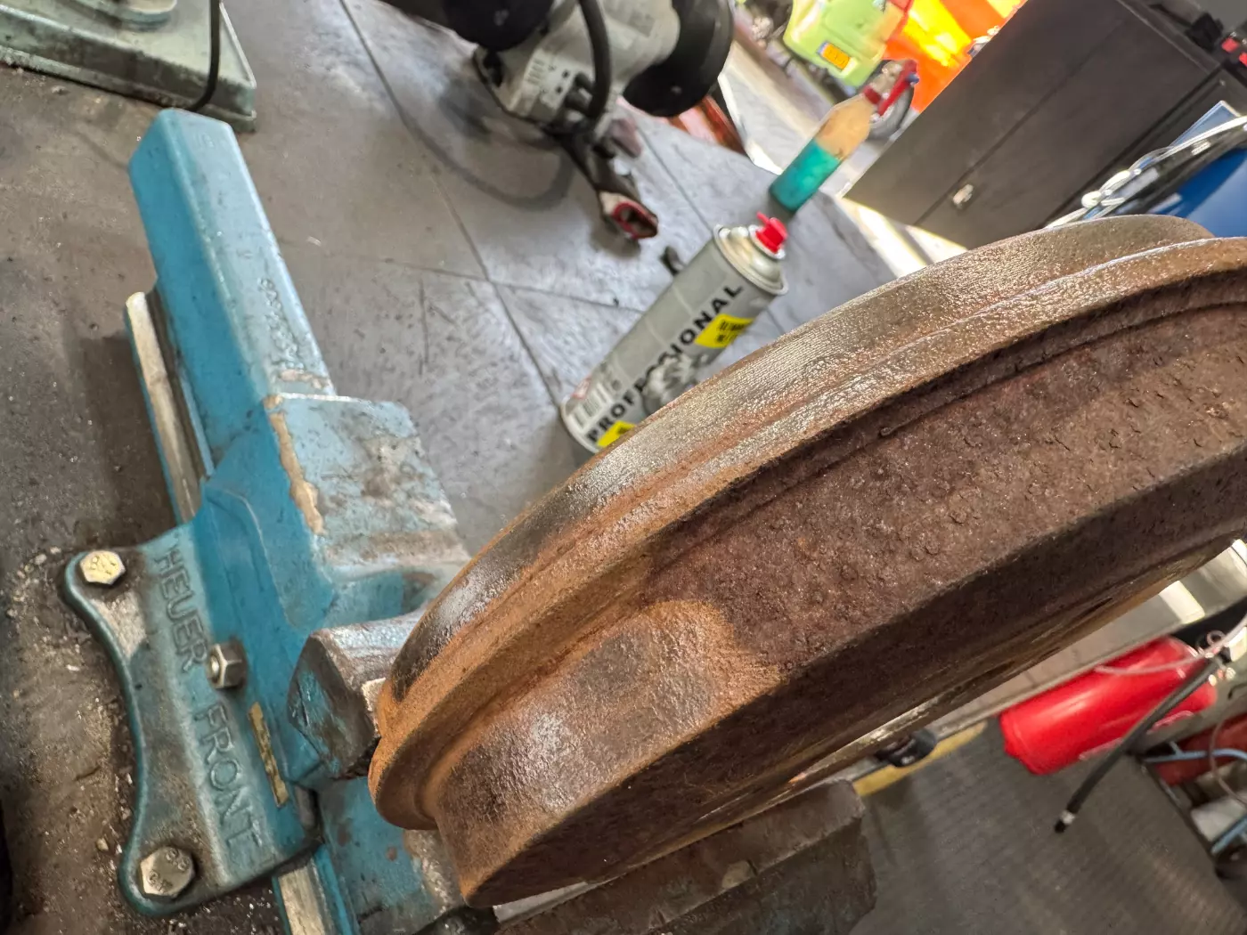

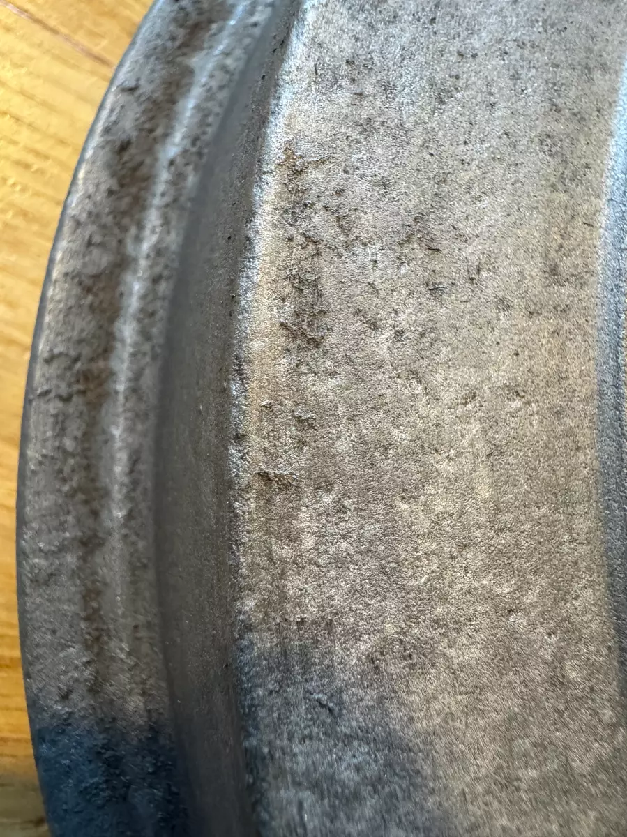

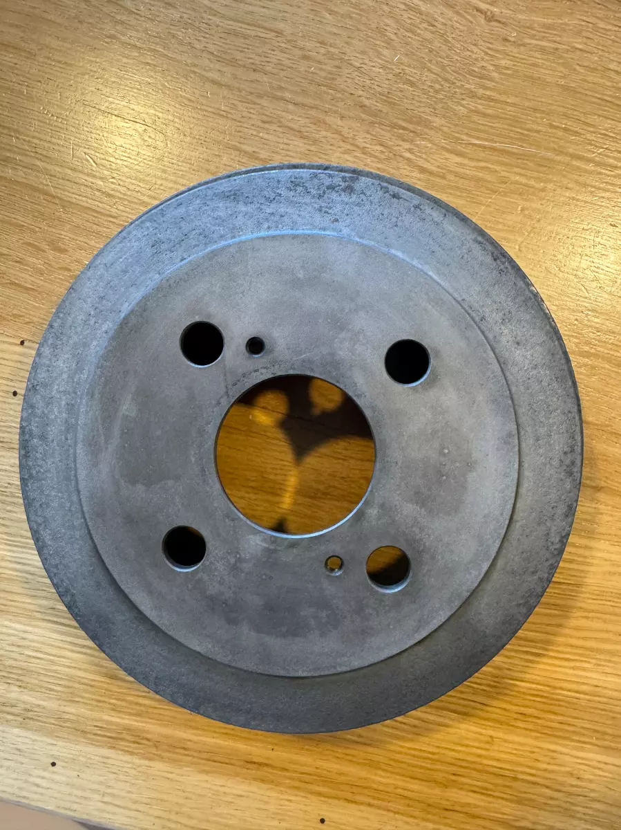

Nu zag ik toch wel de nodige roest vorming op de achter trommels.
Mooiste is denk om dat te demonteren en dan met zo'n staal borsteltje op de accu boor het netjes maken en vervolgens mooi zwart te maken.
Kan iemand mij van kennis voorzien hoe je dit het beste reinigt?
Reacties: RoyR
Gewoon een staalborstel op de accuboor. En daarna eventueel nog wat opschuren. En daarna ontvetten en bijvoorbeeld in de Hammerite spuiten of schilderen. In het verleden ook wel eens gedaan. Gaat prima.
Ja.
Alternatief is dat ik een gebruikt setje via de onderdelenlijn aanschaf, deze voorbereid en klaar maak.
Dan staat de auto minder lang stil.
Reacties: RedCat
Bij mij waren ze flink aan het roesten en heb ze toen eerst flink met de staalborstel behandeld om ze daarna in een badje deox te leggen van Bilt hamber. Werkte prima maar bleef wel een beetje “poeder” af komen. Daarna in de hittebestendige lak en afgebakken. Is nu 1,5 jaar geleden en begint al weer plekjes te krijgen. Denk dat hamerite prima alternatief is (wellicht met een primer nog eerst).
Ze waren er wel wat slechter aan toe dan bij jou verwacht ik…

HG roestoplosser doet het bij zo'n klusje ook prima, alleen zelfs bij de juiste dosering niet te lang in laten badderen want dan lossen de trommeltjes uiteindelijk helemaal op..
Ziet er weer prima uit zo!
Fertan, afspoelen drogen aflakken.
Ophanging lak ik niet af, gewoon elk jaar even nalopen is voldoende.
(als je vroeg genoeg begint met bijhouden)
