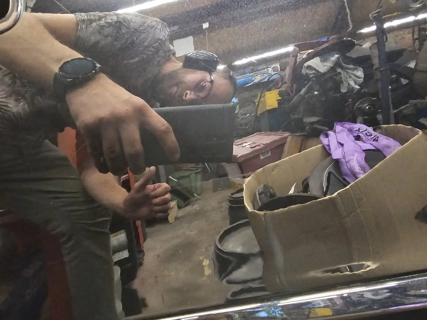

Tenslotte valt mij op dat je foto's allemaal met een telefoon gemaakt lijken te zijn, en dat de telefoon dan ook de enige (extra) lichtbron is. Voor een goede inspectie van de lak heb je bij voorkeur een lichtbron, waarbij het licht evenwijdig langs de lak scheert, en kijk je langs de lak tegen de lichtbron in, je ziet dan heel veel meer in de reflectie van het licht. Als je geen goede lichtbron binnen hebt, zul je zonlicht moeten gebruiken als inspectielamp.

In de laatste foto lijken het ook wel een soort van hologrammen naast alle swirls en “high spots” of zie ik dat verkeerd?

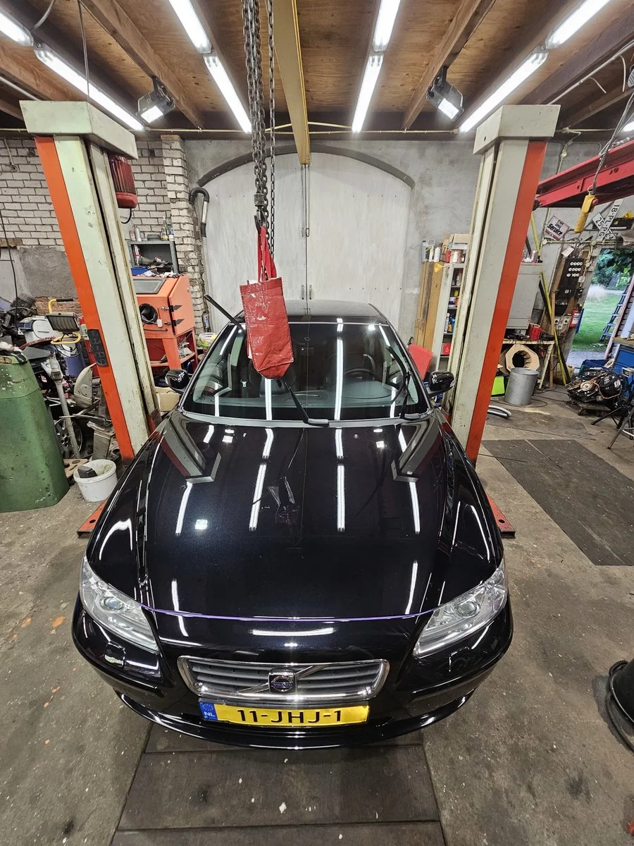

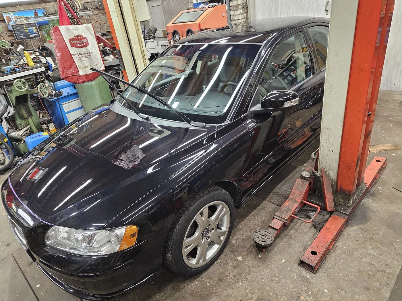

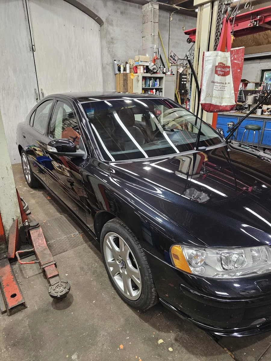

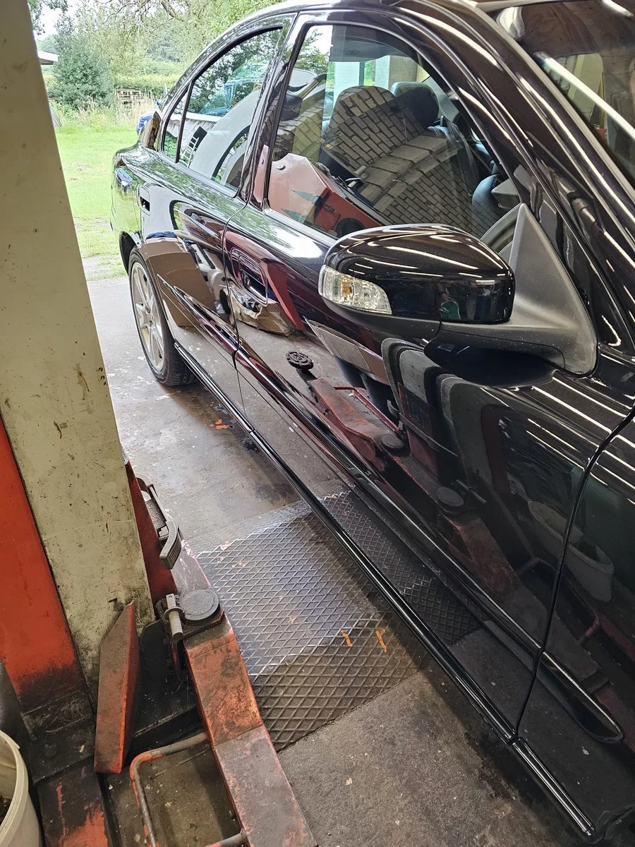

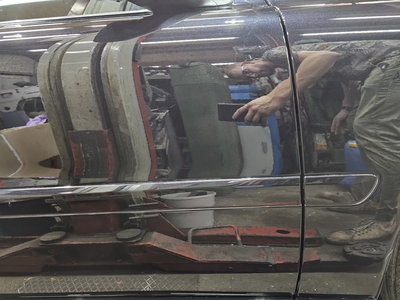

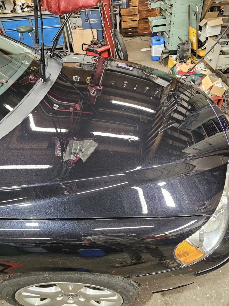

Vanaf donderdagmiddag begonnen met de herstart. Was even inwendige motivatie opbouwen, maar na jullie advies en diverse malen contact te hebben gehad met de TOP heren van Carclean, toch maar begonnen.
Ps. Eigenlijk zou ik naar de zwarte cross gaan als pure achterhoeker, maar mijn auto gaat voor. Dus vrije dagen waren al ingepland.
Zie hieronder het resultaat van mijn werk. De coating is nu aan het harden, morgen nog cure er overheen en klaar!

Morgen ga ik de banden nog behandelen, plastic paneel bij voorruit ook. Dan eindelijk weer rijden!
En goede foto's

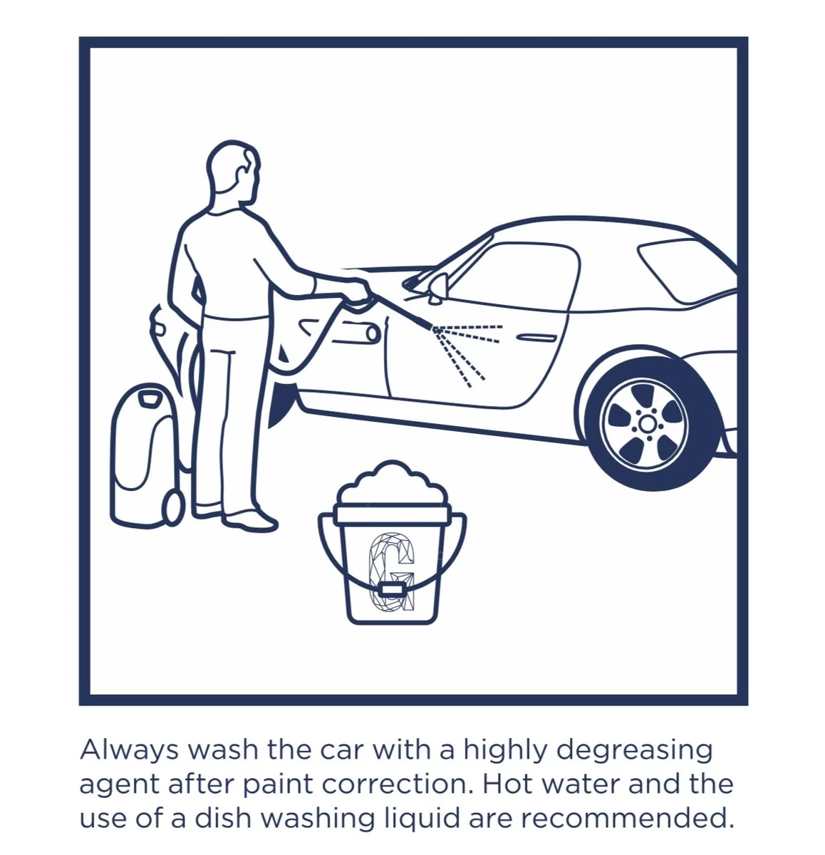

Ik heb al vele auto’s voorzien van een Gyeon coating en gebruik na het polijsten dan een rondje heet water met een paar drupjes dreft of AH huismerk afwasmiddel om de auto nog eens goed te wassen en te ontdoen van polijst residu. Daarna uiteraard drogen en aan de slag met een ontvetten zoals Prep.
Zo is het mij ooit geadviseerd door CC en zo wordt het ook benoemd in de Gyeon handleiding om te wassen met afwasmiddel (niet specifiek Dreft)
Welk afwasmiddel eventueel een betere keuze zou kunnen zijn weet ik niet, vandaar dat ik hier op vertrouw.
Ik weet zeker dat de mannen van CC hebben aangegeven dat wassen met afwasmiddel prima is, maar dan met een zo goedkoop mogelijke. (Zie reden hierboven) Dit is namelijk veel beschreven op het forum, gezegd tijdens workshops en clinics, Gyeon zelf geeft dit aan, etc.
Wat Gyeon zelf ook aangeeft bij bovenstaande afbeelding, is dat IPA/Prep nooit volledig ontvet. Dus wassen met afwasmiddel ontvet het merendeel alvorens je afrond met Prep.
Een paar druppels Dreft zal misschien weinig kwaad doen, maar ik moet de eerste persoon nog tegenkomen die niet gewoon zoals de meeste een flinke flots in de gootsteen spuiten i.p.v. een druppeltje. ("Wie kan rekenen, rekent op Dreft")
(Nanolex geeft aan te ontvetten met hun EX, maar deze bevat dan ook meer IPA en is (mede) hierdoor wat krachtiger)
