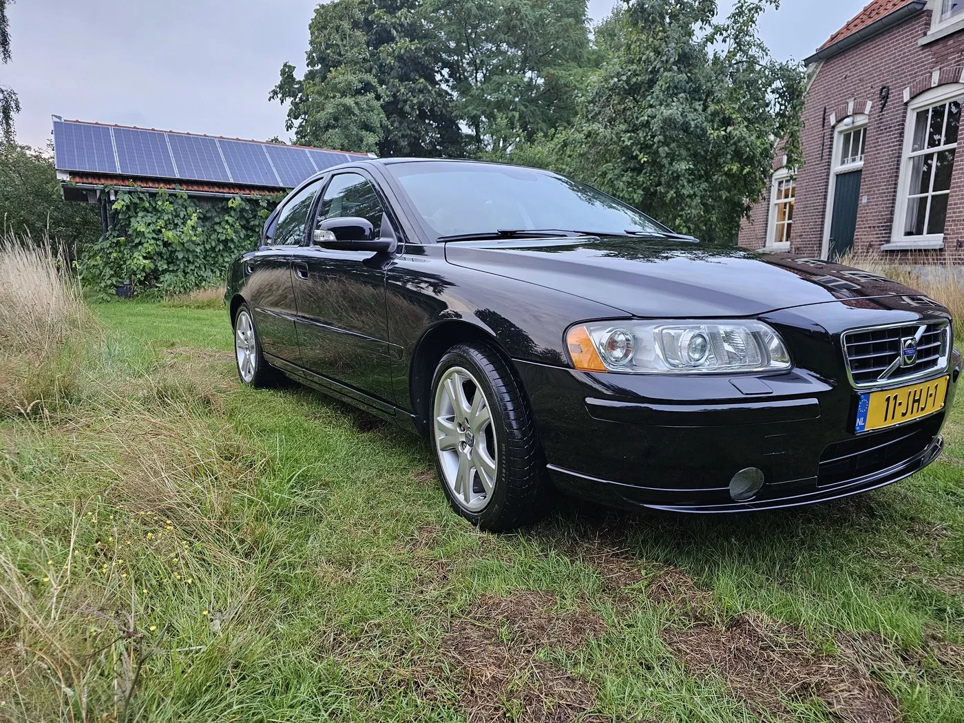

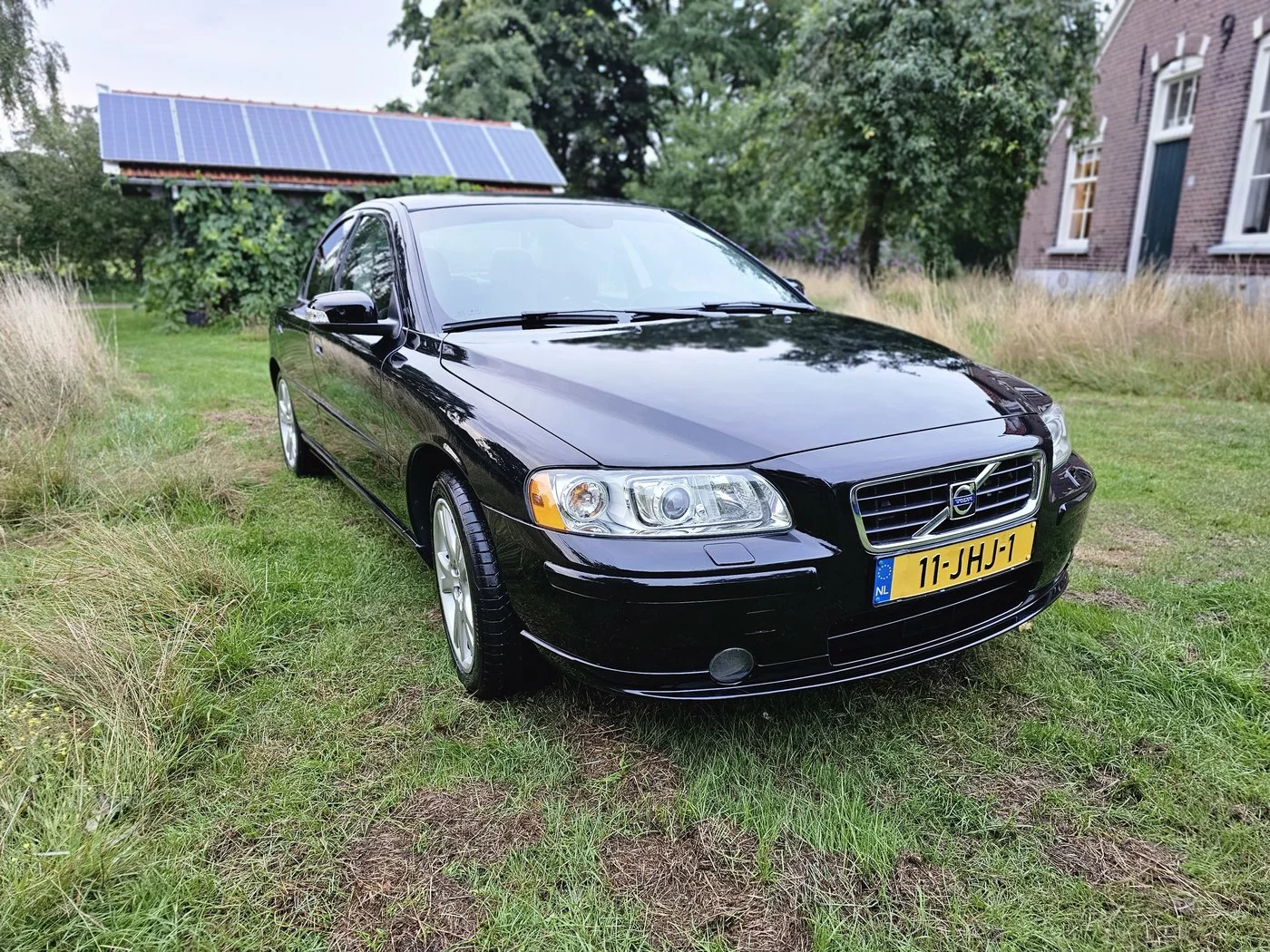

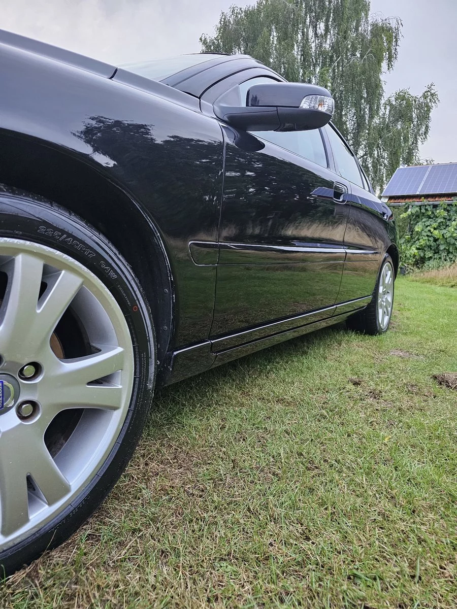

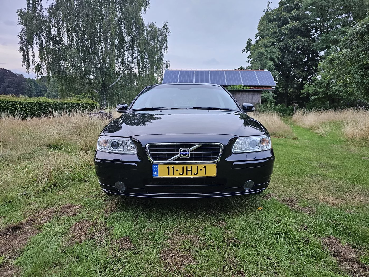

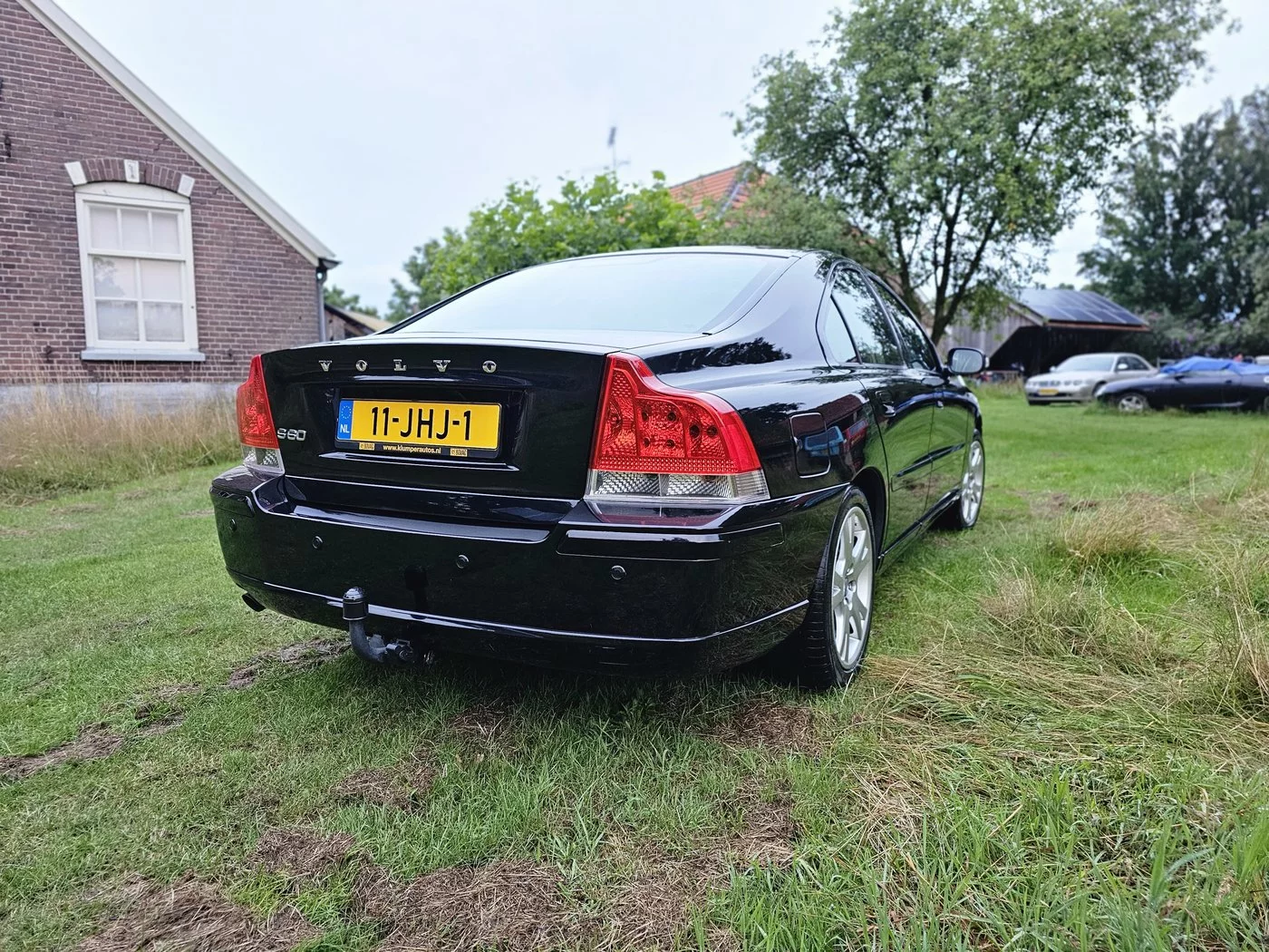

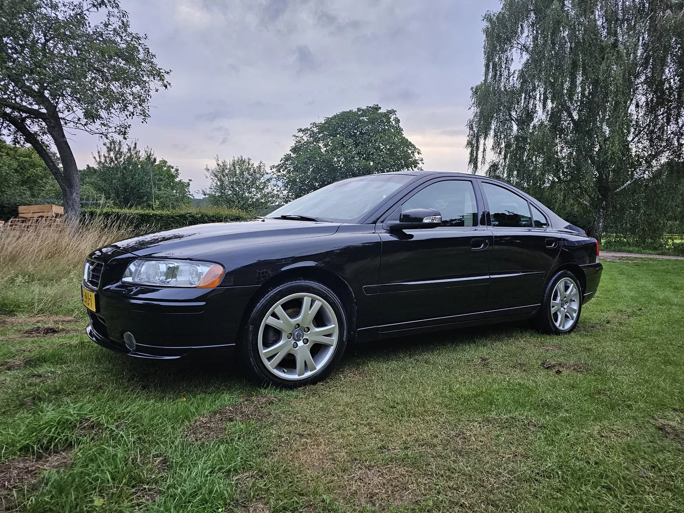

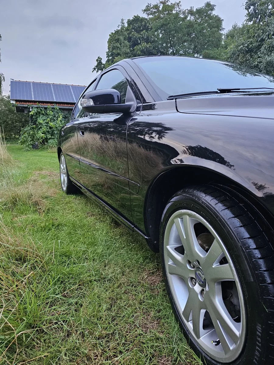

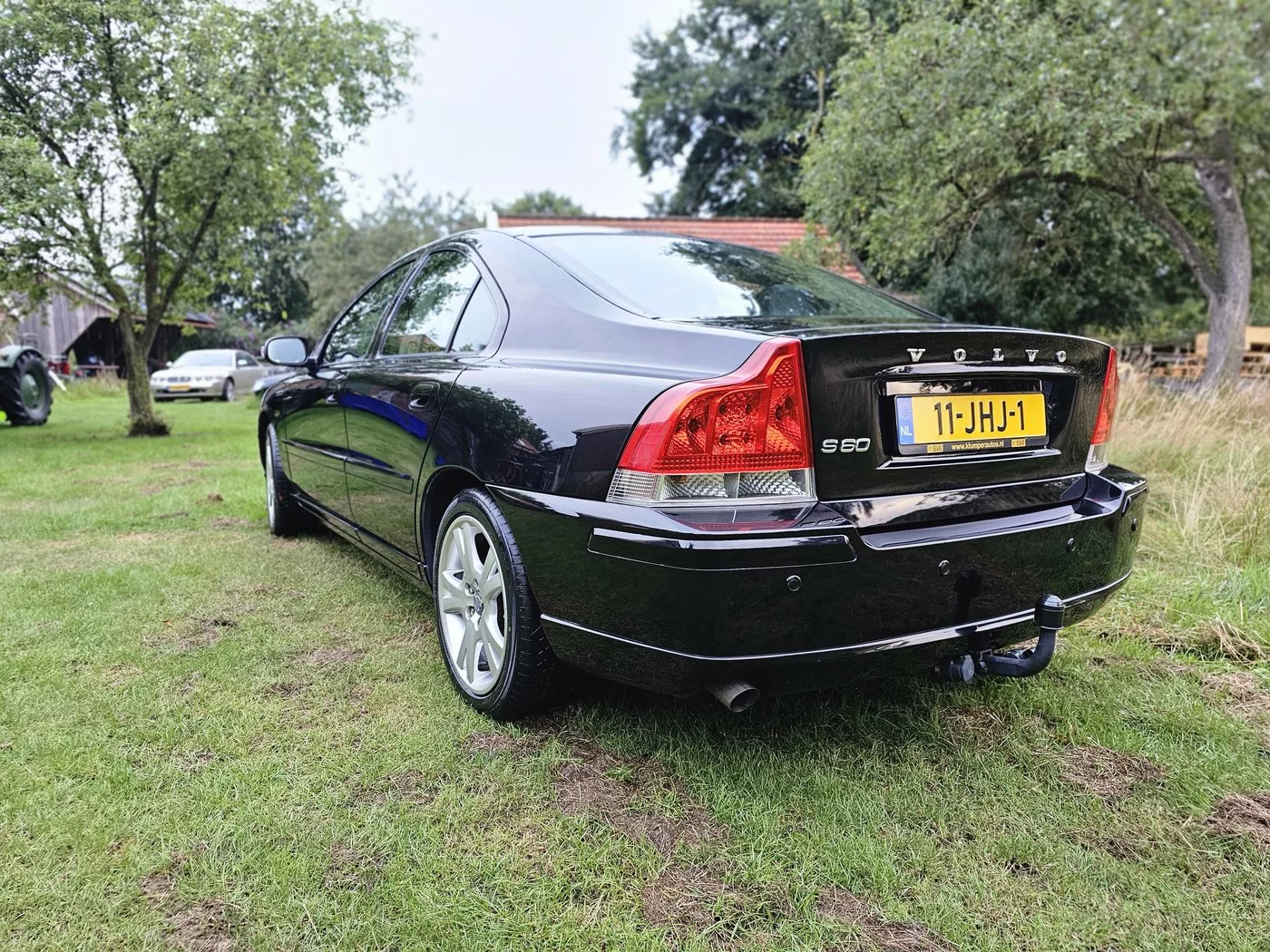

De uren goed besteed aan deze mooie Volvo, hij staat weer heerlijk te blinken en zwart blijft een dankbare kleur na het detailen :cool:.
