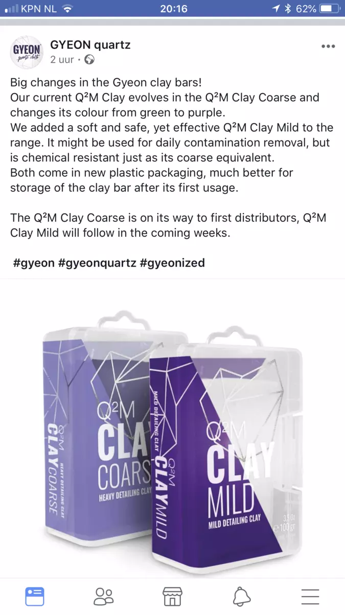

Kwam net een bericht op Facebook tegen
Op de clinic werd verteld dat er een aantal nieuwe producten aan zitten te komen. Onder andere polijstpads, dus dat zullen deze wel zijn.
Nog ff terugkomen op de oude klei van Gyeon. Ik heb bij mijn laatste wagen die ik gekleid heb, deze klei gebruikt. Een hele fles clay lube gebruikt en nog ENORM veel marring!! Schrikbarend! Mijn volgende aankoop wordt toch de Dodo Supernatural clay!!
