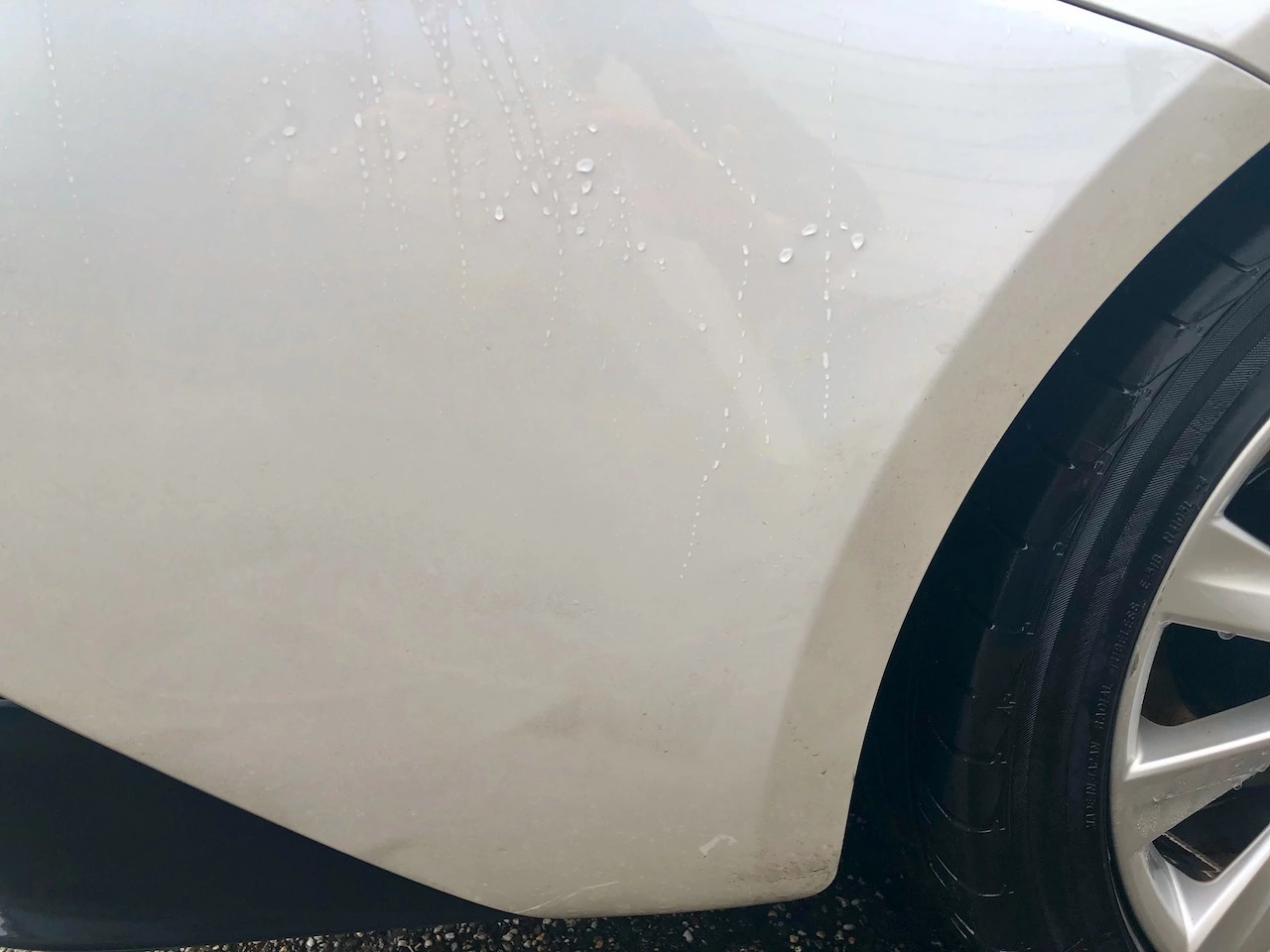

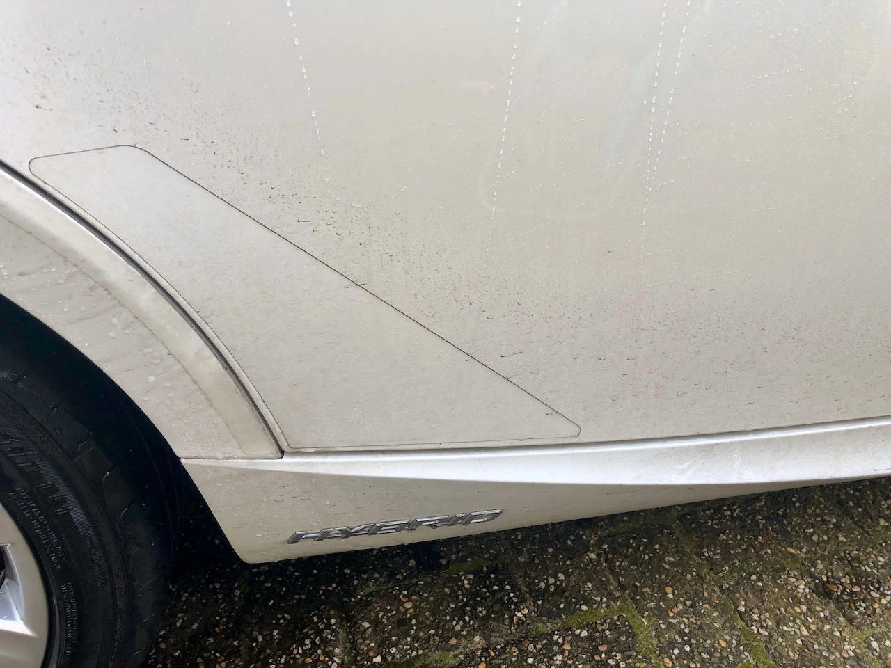

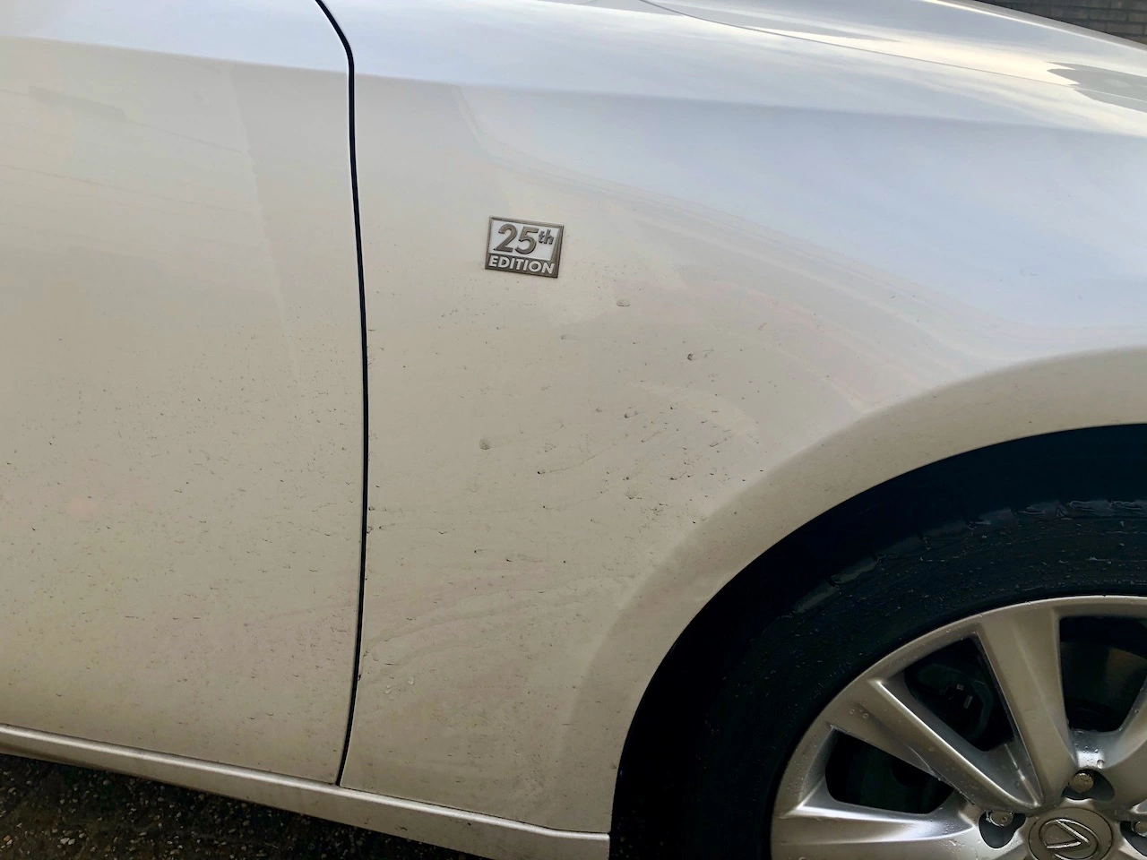

Na een week het volgende verslag. De auto is niet gewassen, heeft er weer 600 km door weer en wind op zitten. Vooral de achterkant en de onderste helft worden al weer aardig vuil. Het is natuurlijk geen wondermiddel. De beading is nog steeds helemaal top, en ondanks het vuil glanst hj nog prachtig. So far so good.

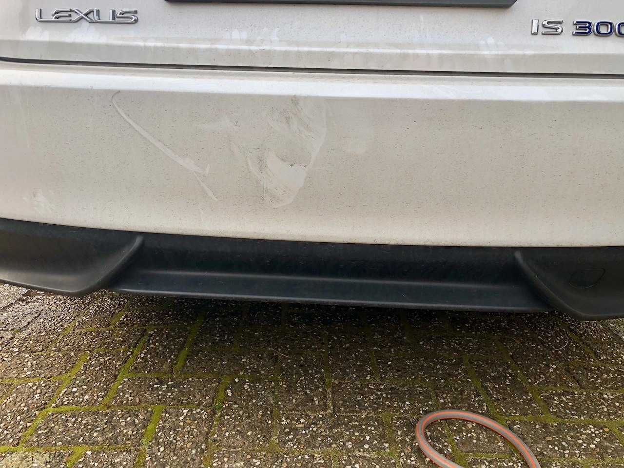

Ten eerste: Het is natuurlijk geen wondermiddel. De auto wordt gewoon vies. Net zo vies als altijd.
Stiekem hoop je dan natuurlijk toch, dat het middel de auto zo vuil- en waterafstotend maakt, dat je het met de hogedrukspuit ook wel af kan. Uit die droom word je snel geholpen. Niet beter dan met een laagje Collinite, maar heel slecht was het nou ook weer niet.
Dit was het resultaat na een rondje hogedrukspuit. Geen magisch spul dus, maar ook niet slecht.

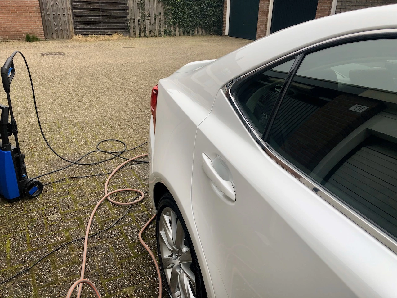

Na ee rondje velgen verder gegaan met de wasmitt en twee emmertjes. De gebruikte shampoo is Poorboys Slick and Wax. Dat is misschien niet de ideale keuze om een sealant mee te testen, maar ik had nog maar heel weinig Dodo Juice BTBM, en die heb ik voor andere zaken nodig.

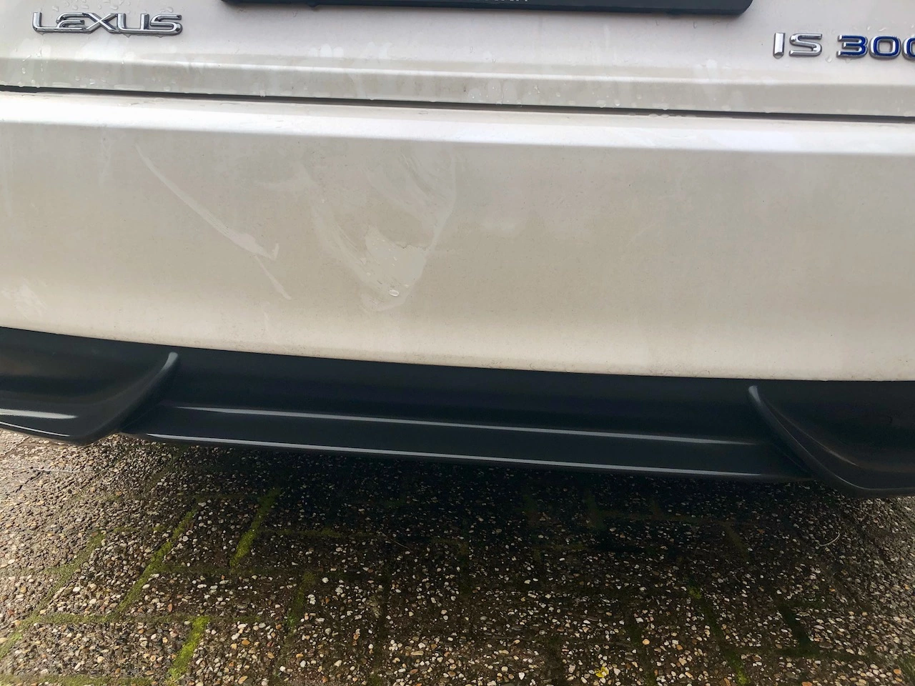

En ergens ga je dan pas zien, hoe smerig zo'n auto wordt, en hoe dankbaar werk wassen is:
Als de hogedrukspuit geen ander resultaat geeft, dan hoop je vervolgens, dat het wassen dan misschien makkelijker wordt, en het vuil er op magische wijze af vliegt. Nou nee, dat ook niet. Men beweert natuurlijk, dat wassen makkelijker wordt met deze spray. Dat klopt: makkelijker dan zonder. Maar niet veel makkelijker dan met een andere goeie was. Ik moet wel zeggen, dat de auto vrij makkelijk goed schoon te krijgen was. Ik heb niet hoeven boenen.

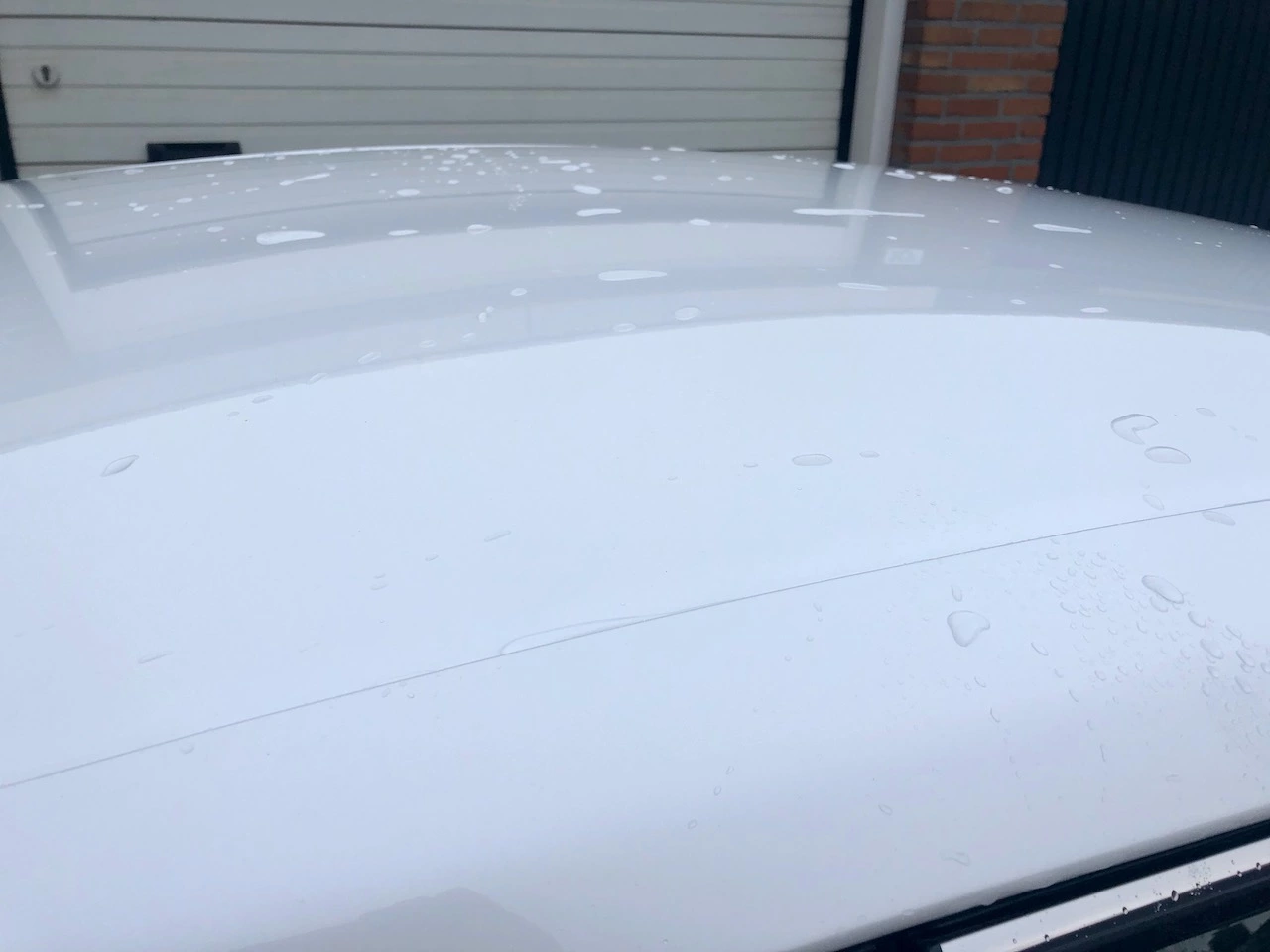

Vervolgens weer afspuiten. En toen kwam de aangename verrassing. De beading was nog helemaal top!
Vervolgens heb ik de auto met de slang afgespoeld, en met de sheeting zat het ook wel goed. Ik heb erg weinig werk gehad aan het drogen. Dit is echt wel fijn:

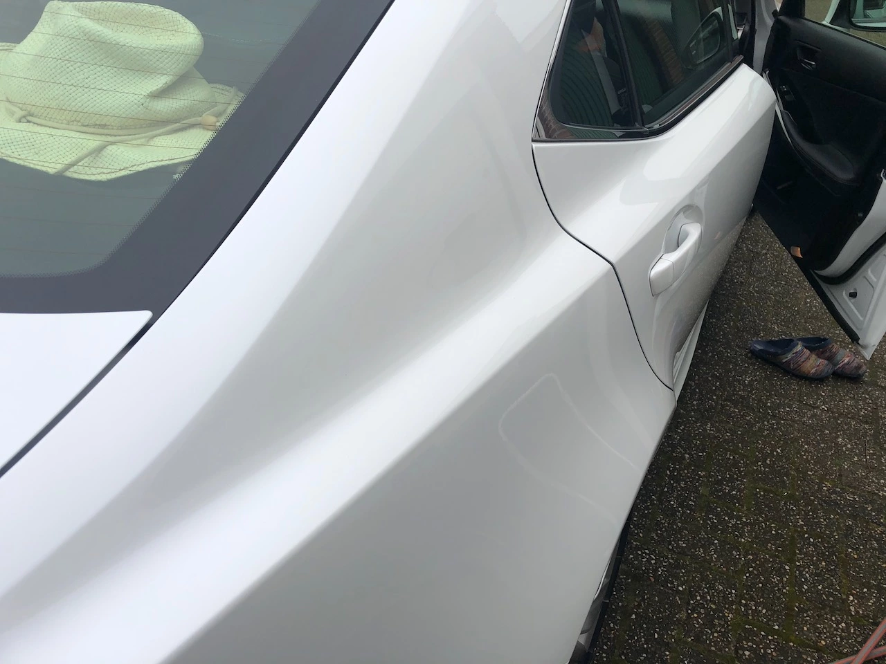

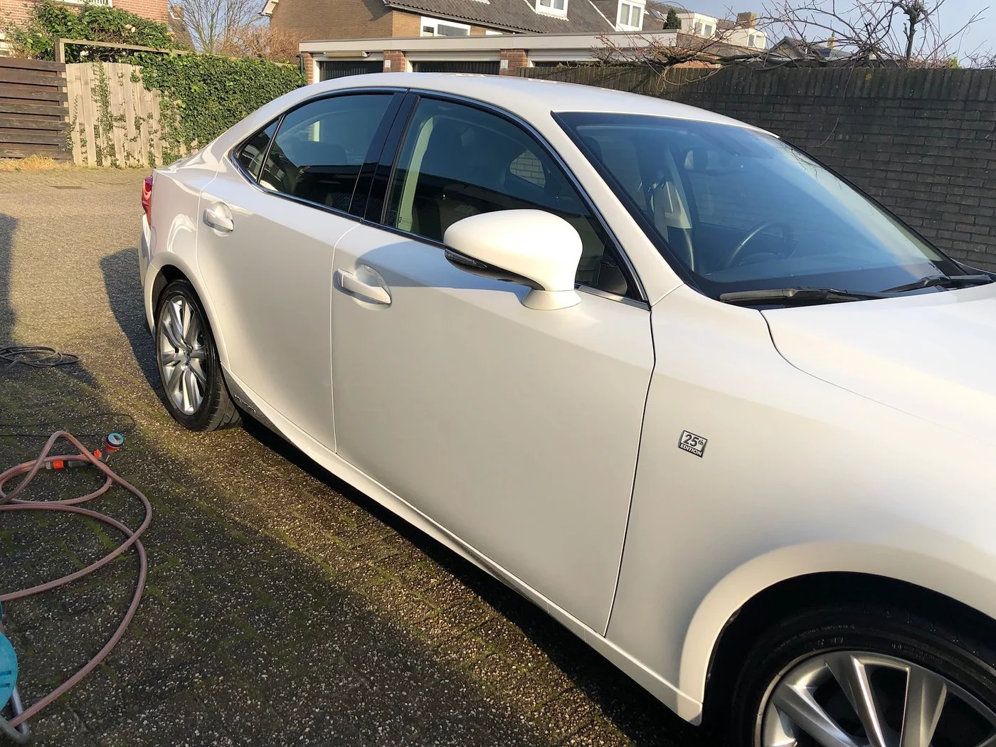

Na het drogen gaf het resultaat me wel veel voldoening. De glans was weer net als twee weken geleden, en de lak voelt ook aan, alsof de spray net is aangebracht. Dat is wel iets beter, dan ik ooit met Collinite 845 bereikt heb. Als dit zo doorgaat, wordt het een mooie standtijd. Maar we blijven gezond sceptisch.
Nog een mooi plaatje van de glans. Helaas geen winterzonnetje deze keer:

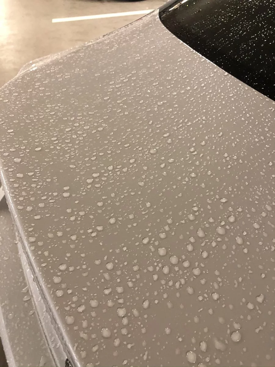

Meteen daarna ging het regenen, en voor de verandering was ik daar nu eens blij mee. Met de beading zit het wel snor:
Dus wat mij betreft maakt deze spray tot nu toe waar wat het belooft. Het is makkelijk aan te brengen. Het geeft een enorme glans, zelfs op een onvoorbereide auto. Na veel kilometers en een wasbeurt lijkt de bescherming nog volledig intact.

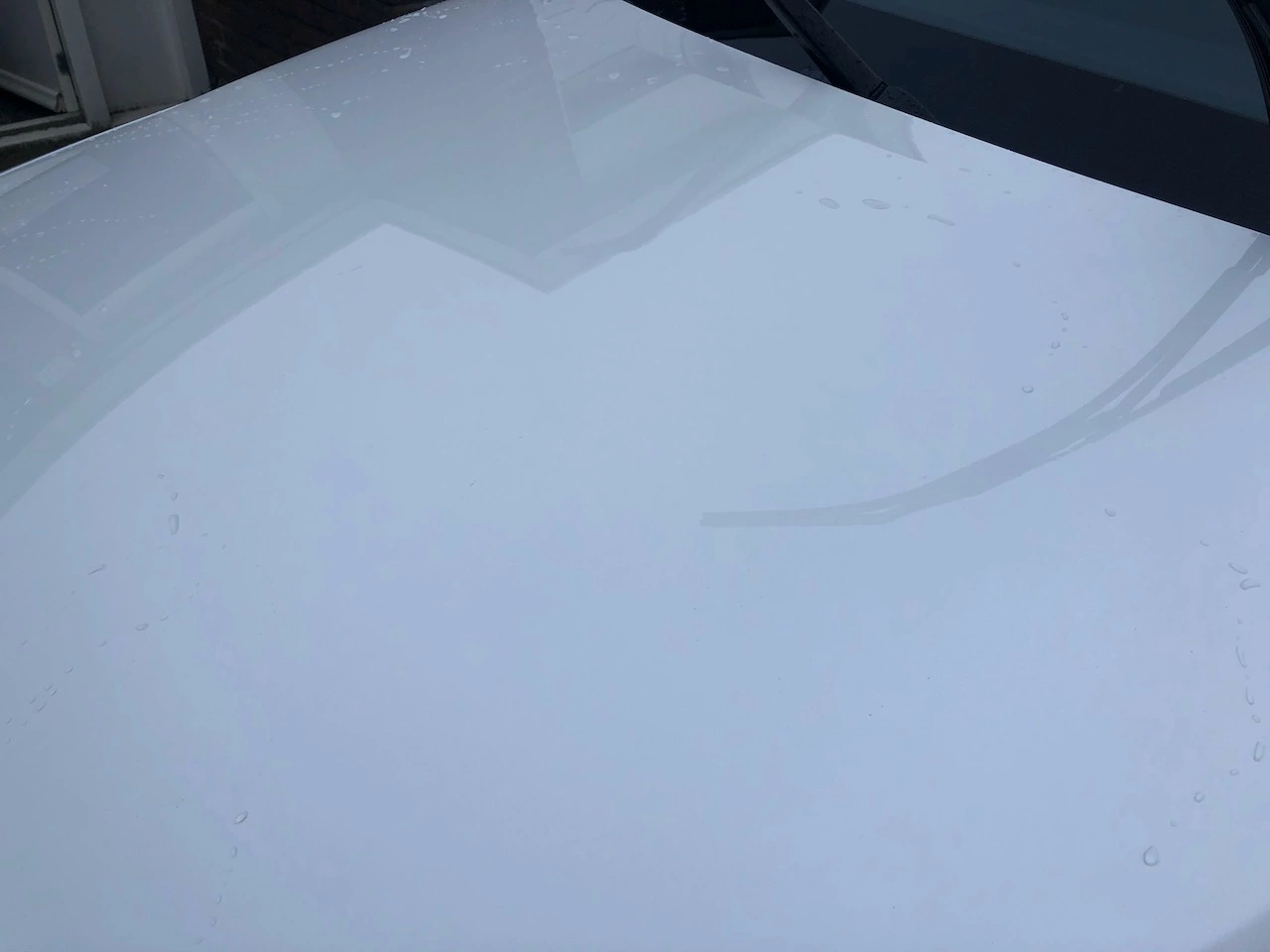

Vandaag eindelijk de auto weer kunnen wassen. Ik moest me haasten, want er zat regen aan te komen. Daarom een speedwash om de Turtle Wax te testen,, en de details een beetje overgeslagen. Verder een standaard was, deze keer met DJ BTBM, het laatste beetje Dat ik nog had.

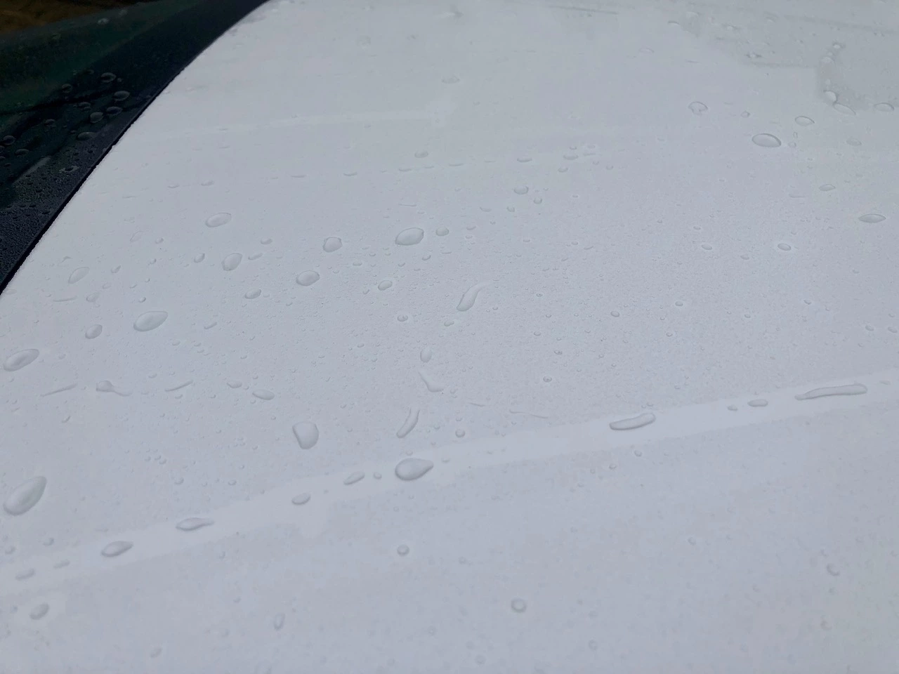

Deze keer waren de resultaten teleurstellend. Bij het afspoelen merkte ik al, dat er nauwelijks sheeting was op de motorkap. Het dak was iets beter. De verticale delen waren nogal wisselend. Sommige stukken bleven nat, andere delen trokken mooi droog.
Na het drogen, dat nu ook een stuk meer werk was, voelde de lak stroef aan, alsof de auto net met paintcleaner gedaan was. De gladheid en zachtheid waren geheel verdwenen. Stevig met de vingers over de lak wrijven leverde een piepend geluid op. Normaal gesproken zou ik direct naar de fles Collinite grijpen, maar nu gaf ik nog even het voordeel van de twijfel aan de Turtoe Wax.
De glans was wel een soort van OK, maar niet geweldig.
Door de regen die daarna kwam, kon ik wel mooi de beading testen, en die was met regenwater gek genoeg wel weer aardig:
