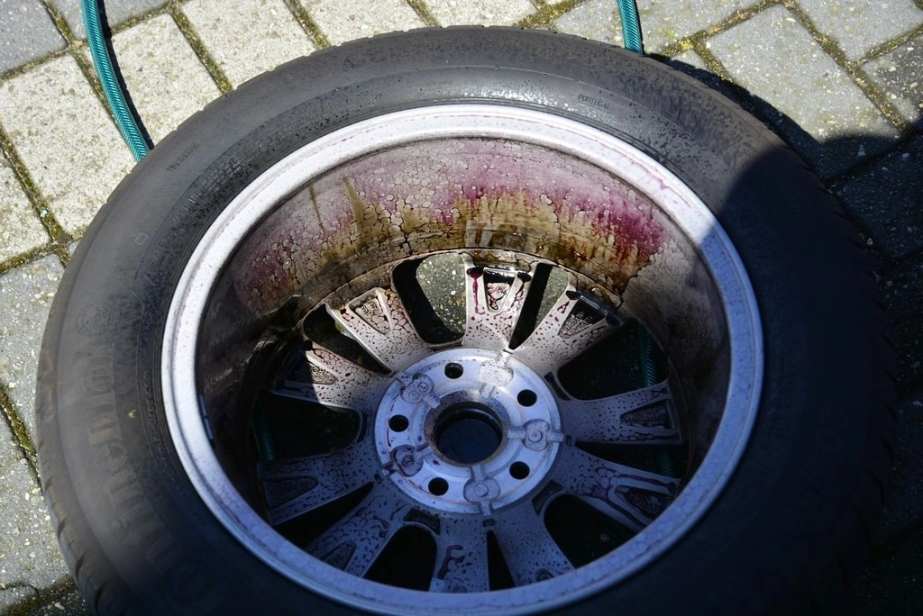

Met grotere brede 17 of 18 inch velgen leg je een wiel niet altijd makkelijk plat op straat om de binnenkant te doen.
Kans op een kras door een uitstekende baksteen of oneven ondergrond is zo gebeurd.
Leg je tuinslang in een lus en leg daar je wiel op ... geen contact met de ondergrond mogelijk en tevens spoel je makkelijker alle sop weg omdat die nu wel onder je wiel door weg kan spoelen.
Voorheen had ik nog altijd een band dik onder het sop als ik die weer rechtop zette.
Op onderstaande foto is te zien hoe de tuinslang nog onder het wiel ligt.

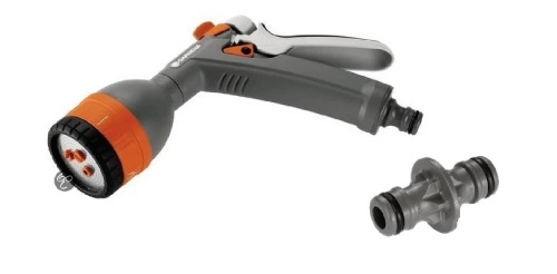

Ik heb onderstaande Gardena sproeier.
Voordat ik de auto droog haal ik de sproeier eraf (draai wel eerst de waterkraan dicht) en zet het koppelstuk erop en draai de kraan weer open.
Met het koppelstuk krijg je een mooie dikke straal water waardoor het sheeting effect het meeste water al van je lak loopt.
Drogen is dan zo gebeurd en je droogdoek is niet helemaal doorweekt.
P.S. de sproeier geeft maar weinig druk dus eigenlijk alleen geschikt om het sop eraf te spoelen na het wassen.
