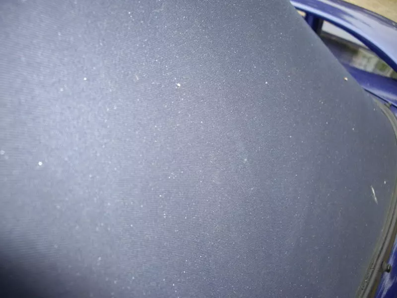

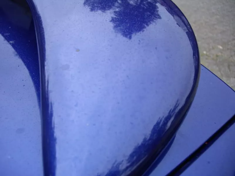

Hierbij een tweetal foto's.
De eerste zijn de spikkeltjes op de lak, weg te halen met klei natuurlijk
Dezelfde kleine spikkeltjes zitten ook op het dak en deze krijg ik dus met normale cabriodak cleaner niet schoon. Daarnaast zie je rechtsonder ook nog zo'n lekkere grote druiper hars. ]-0
Ik kan vanaf deze plek de foto's niet zien, dus ik moet even gissen. Helaas zijn fotohostingsites vanaf mijn werkplek afgeschermd, maar ik zal vanavond even kijken. De 'normale' bruine boomharsspikkeltjes bedoel je toch? En op een vinyl dak moet het geen probleem zijn hoor. Canvas ook niet, maar dat vlekt misschien een beetje.
Het idee dat hiervoor al geopperd werd, met de nagel wegkrabben, is prima. Vervolgens met een wattenstaafje het restje oplossen en vervolgens gewoon de hele kap weer reinigen en beschermen.
