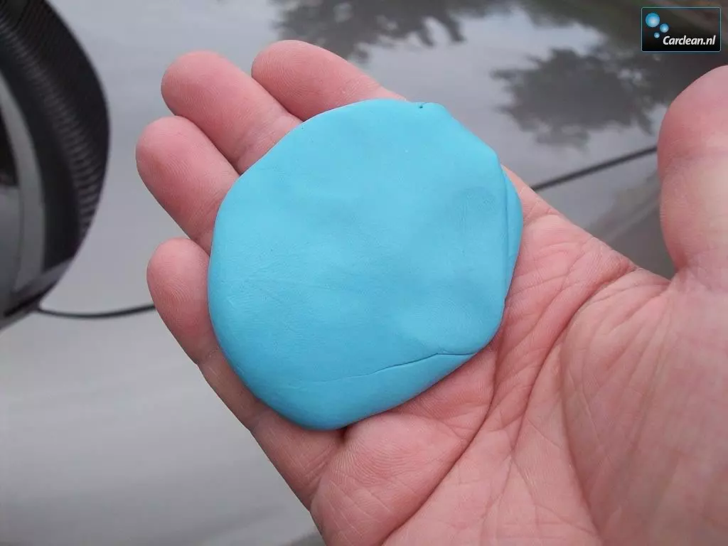

Na aanschaf heb je een blokje detailklei van 100 of 200 gram, haal deze uit de verpakking en verdeel deze in meerdere handzame stukken. Het formaat van de stukken is iets van persoonlijke voorkeur. het moet in ieder geval makkelijk te hanteren zijn. Leg een stuk opzij en berg de overige stukken detailklei weer op voor toekomstig gebruik, doe dit in een afsluitbaar schoon bakje (bijvoorbeeld een oud bakje van bijvoorbeeld eiersalade o.i.d. Kneed het stuk detailklei wat je opzij gelegd hebt totdat het wat soepeler is en vorm het in een kleine pannenkoek van een cm of 10 doorsnee of iets groter afhankelijk van het formaat van je hand.

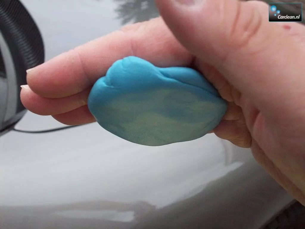

Dat is een beetje persoonlijke voorkeur, zelf hou ik de detailklei vast onder mijn vingertoppen zodat ik tijdens het gebruik van de klei de lak kan voelen.

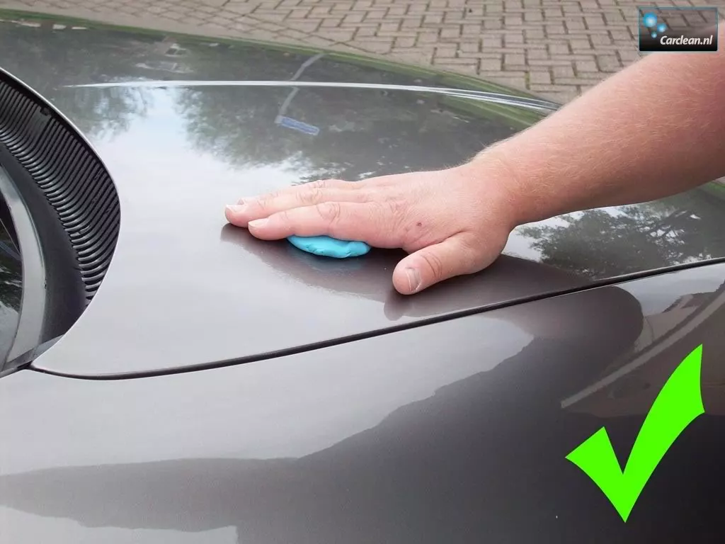

Wrijf met lichte druk met de detailklei over het ingesprayde paneel, druk niet de hard, dat is voor jezelf niet prettig en je gaat door de klei heen.

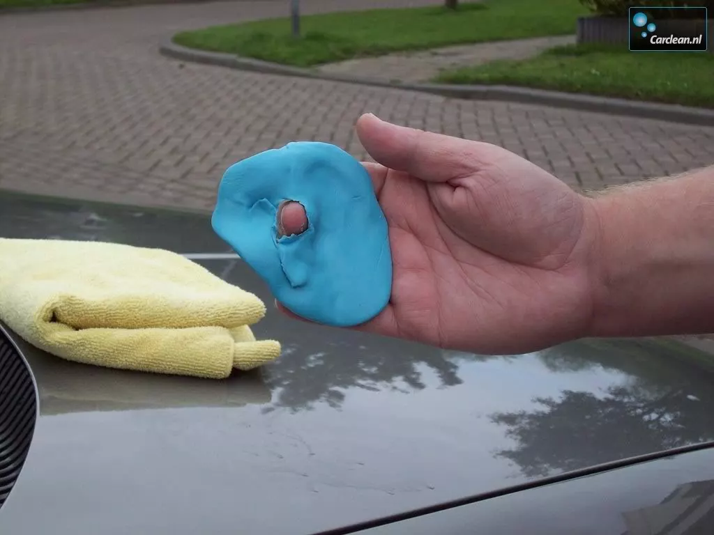

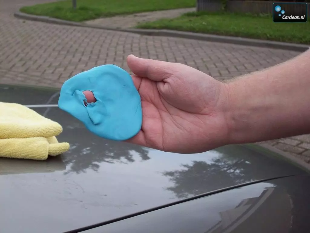

Hier is dus te hard gedrukt :ja

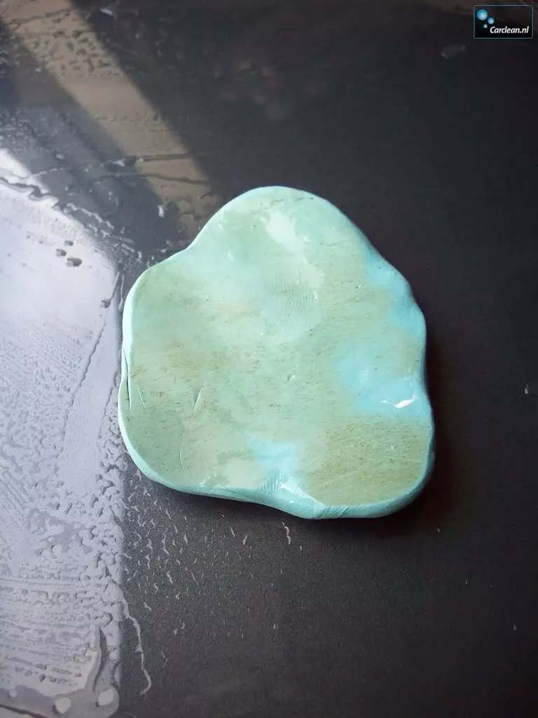

Vuile detailklei:

Vuile detailklei:
