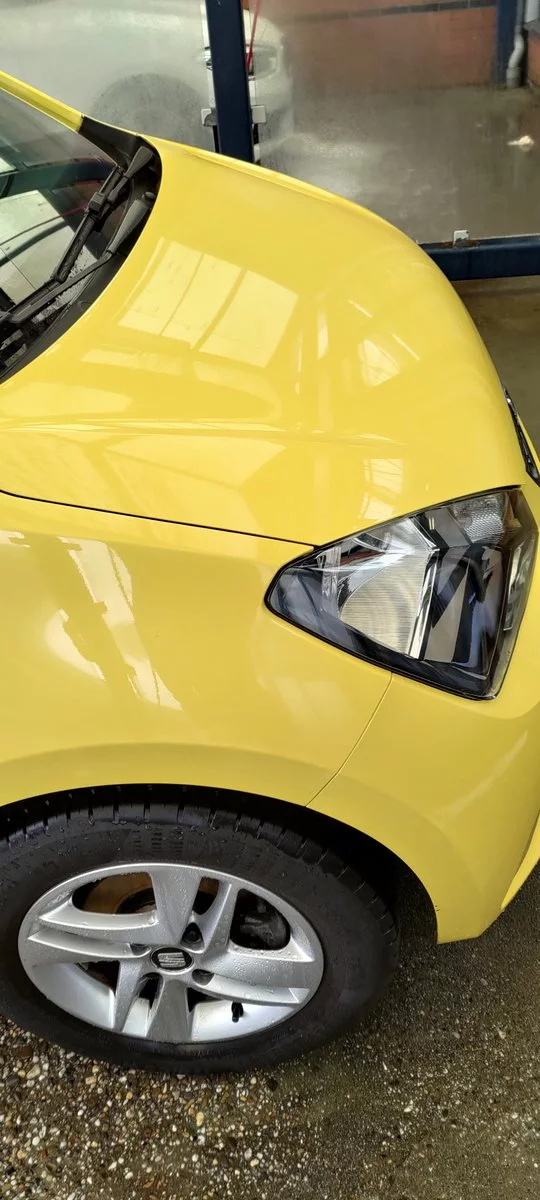

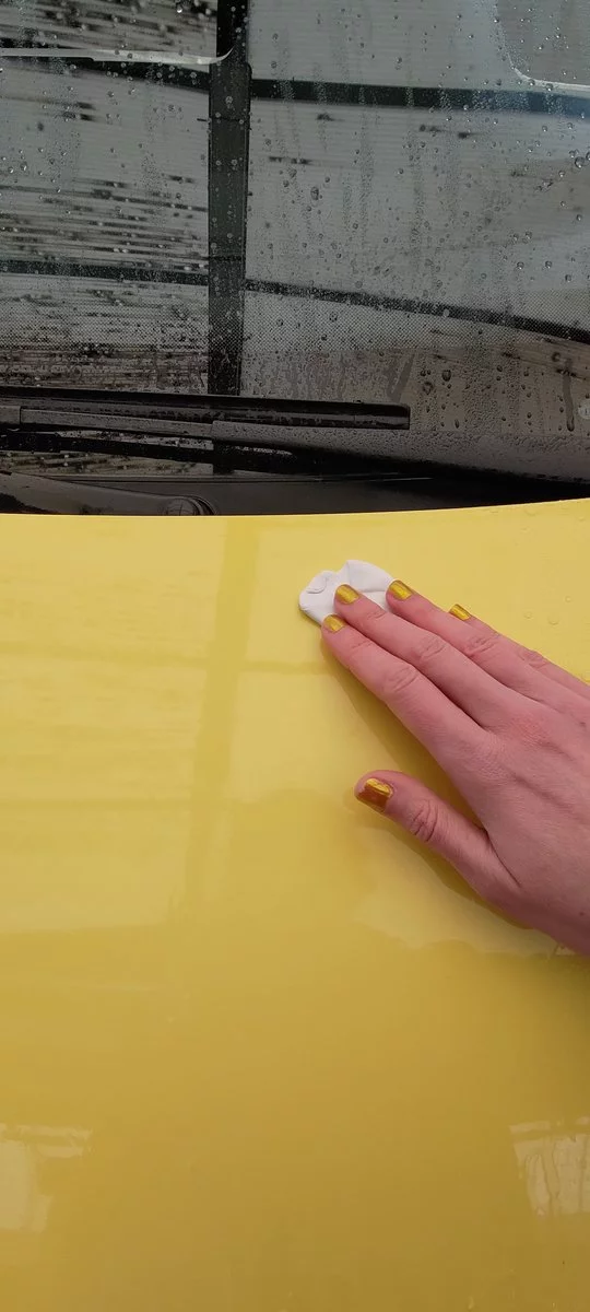

Vanmorgen 3 uur aan de gang geweest met Het Zonnetje.
Gefoamd, vertroeteld, mosranden ingespoten met APC en gepoetst met een tandenborstel, gewassen, geknuffeld, motorkap ontijzerd + gekleid + gecleaned met PBW PP, ontvet, bewonderd.
Conclusie: motorkap gereed bevonden voor de 845.
Resultaat:

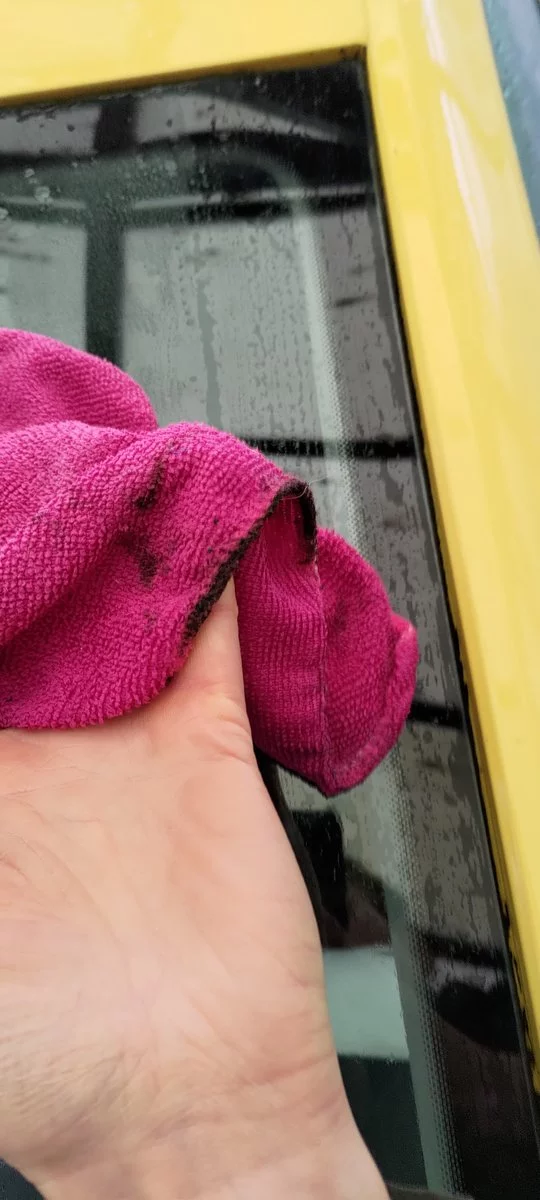

Oh ja, na lang negeren had ik nu ook de vieze randen langs mijn voorruit met APC ingespoten. Daarna met een doekje er tussen/langs gegaan. Zal het binnenkort nog met klein kwastje doen, doekje was eigenlijk niet helemaal geschikt. Wel vies.

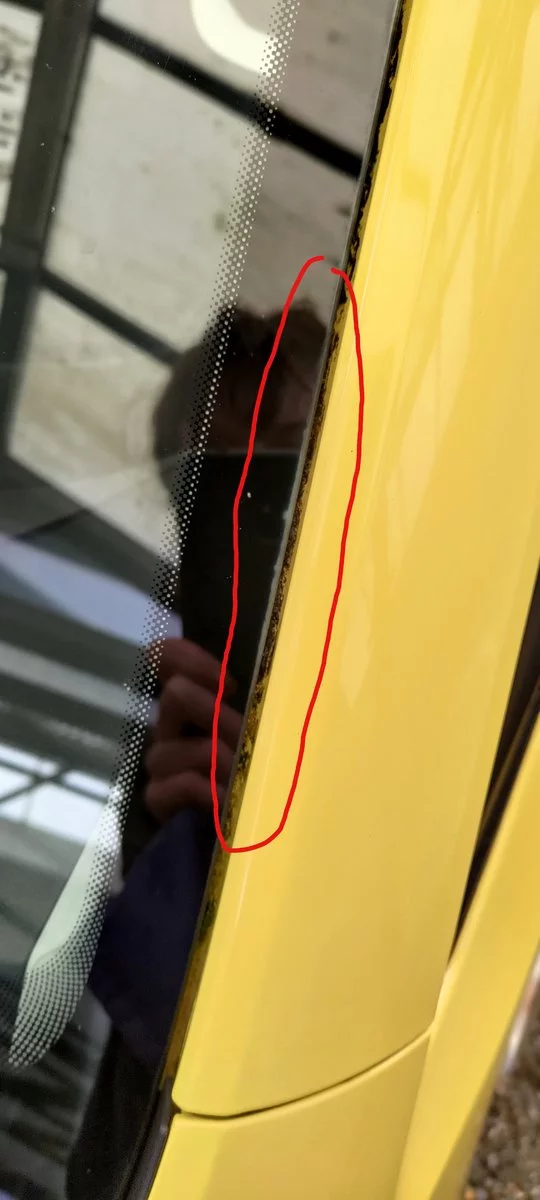

Ik kwam toen weer wat nieuws tegen: soort witte vlekken /uitslag aan de randen van mijn voorruit. Wat is dat?
Ik dacht eerst dat het van de APC was (uiteraard verdund), maar dat lijkt niet zo te zijn, omdat het ook aan de onderste zijde van de ruit zit, en daar heb ik geen APC aangebracht.

zou ook nog heel goed vuil kunnen zijn, je kan het eens innoveren met een klein beetje non Ferro, kijken of het reageert.
Is echt een plek van vuil ophoping. Maar wellicht is je ruit ooit vervangen en is het wat lijm.
Als je voorruit ooit vervangen is, staat er waarschijnlijk geen Seat logootje meer op d eruit.
Reacties: Het Zonnetje
Ik ga ineens weer in plaatjes denken.. :laughing:
Monello Pennello Bianco is ideaal voor dat soort randjes. Wij gebruiken ze bij elke wabeurt.
Voor die aanslag kan je ook eens Bilthamber Surfex nemen in 1:20. Kan wel keer fles voor je afvullen ermee om te proberen.
Kan je met Surfex ook het kunstof interieur schoonmaken? Ik gebruik nu een APC van JPN26.
Ja hoor, ik gebruik surfex best vaak ook voor het interieur. Lichte verhouding van 2 of 5 procent. Werkt prima.
