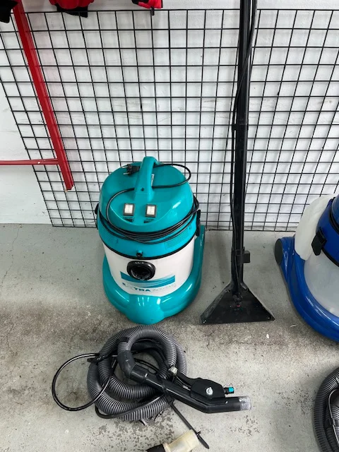

Ik heb de voorloper van de Aqua2000 nog staan.. een groene Extra2000. Heeft alleen schoonwater tank en vuilwater tank. Geen aparte soptank.
en idd.. het sproeisysteem is wat gammel. Werkt verder prima en die mag @Het Zonnetje zo hebben als ze wilt.

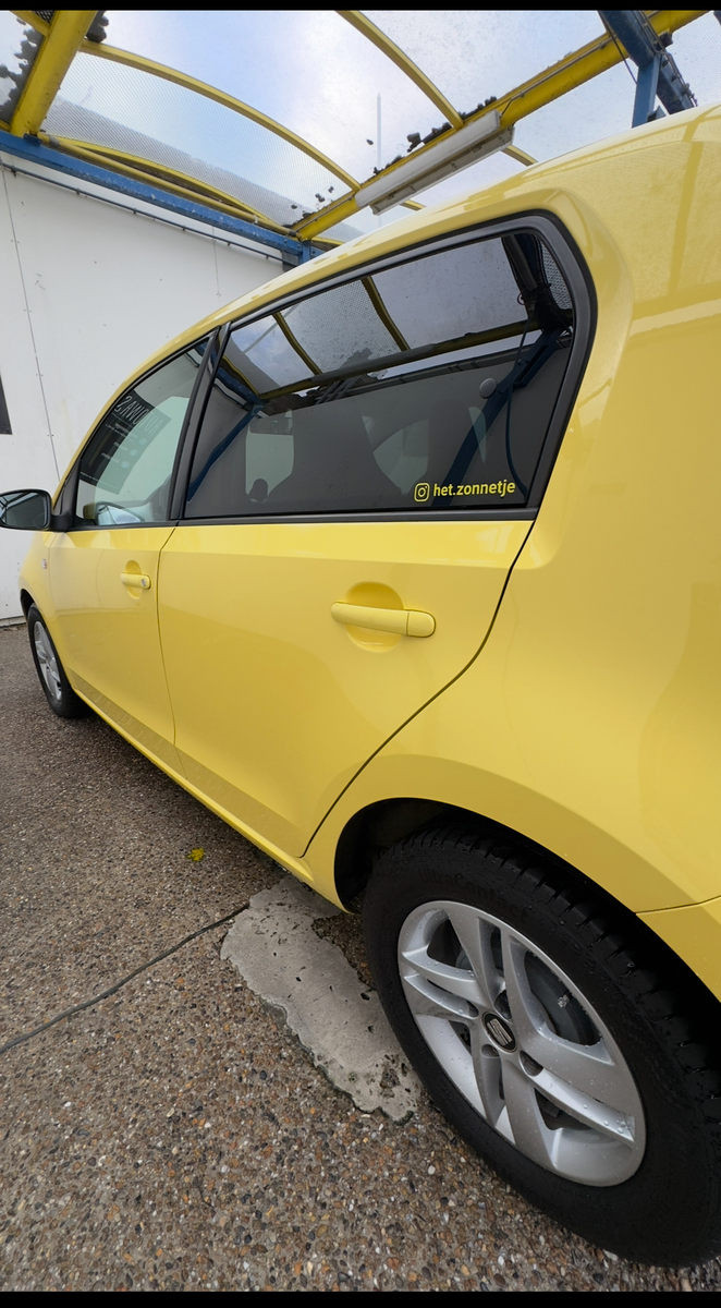

Na wat stormachtige momenten was het tijd om Het Zonnetje te wassen. Als Carclean Ambassadeur ga je tenslotte altijd glansrijk door het leven.
Hij was niet echt heel vies maar er zat wel iets viezigs zwarts op de motorkap.
En de velgen waren weer vies.

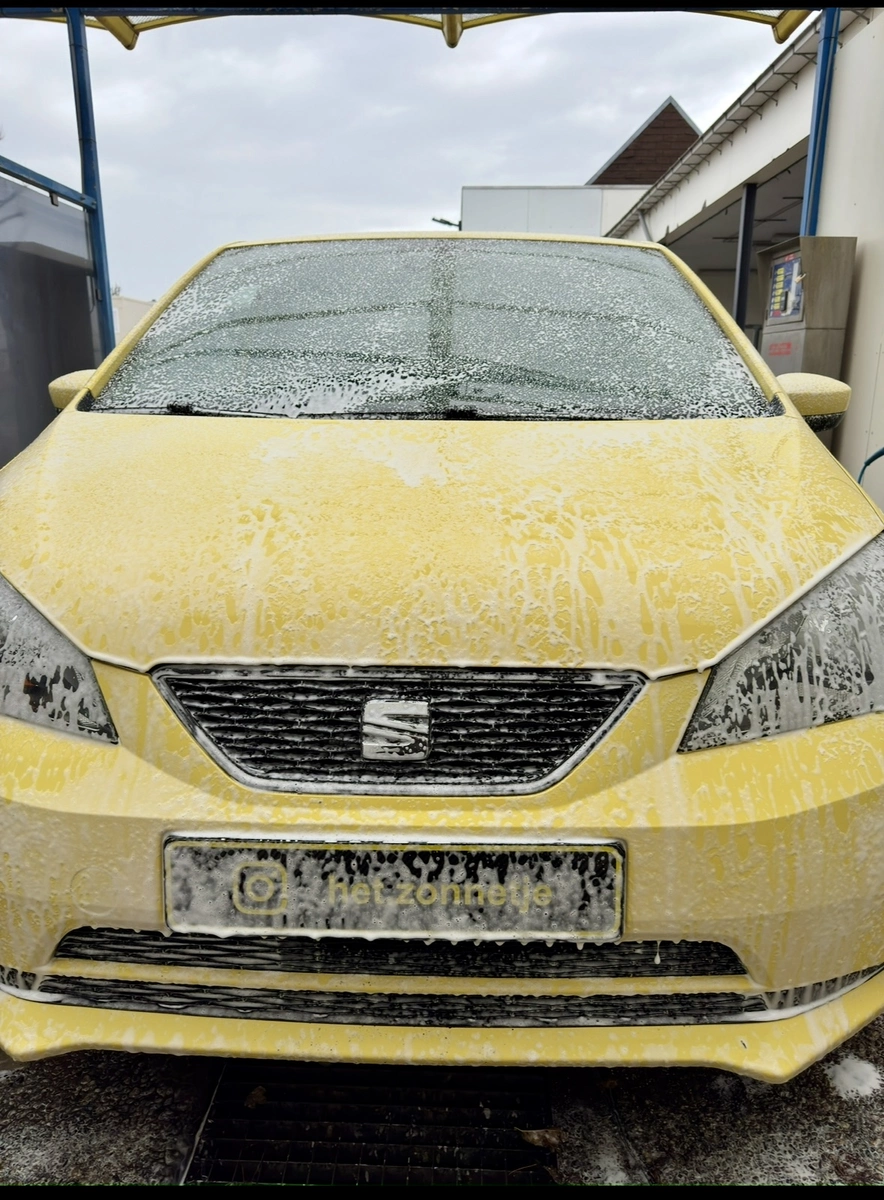

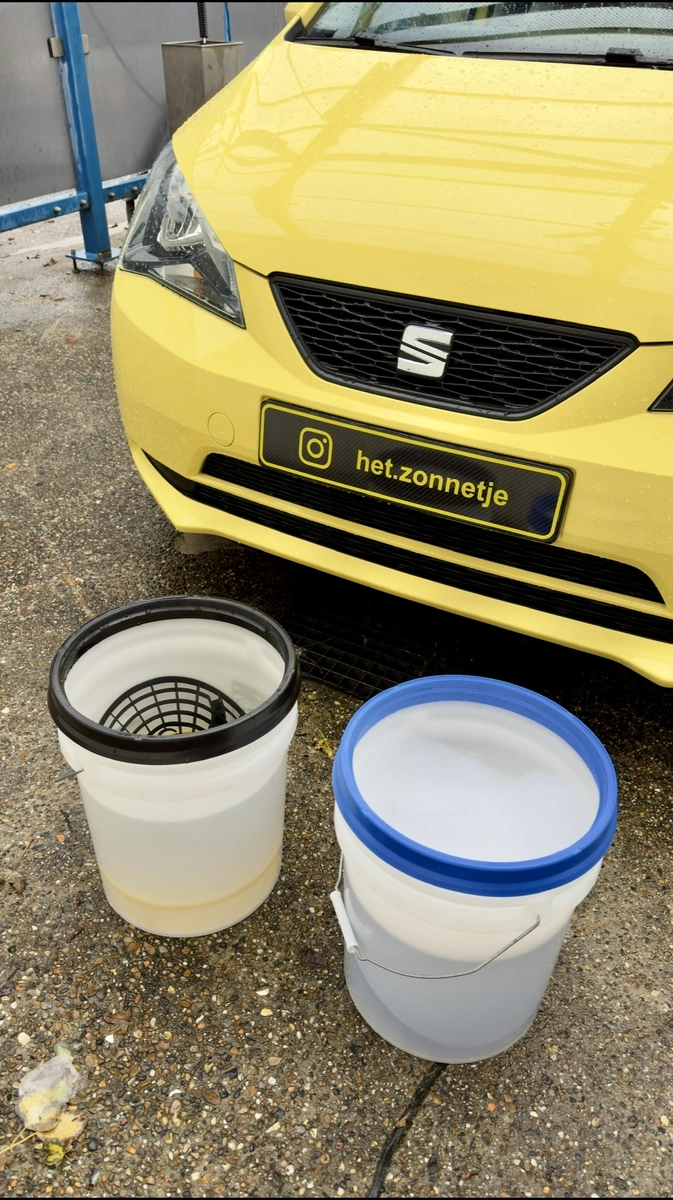

Natuurlijk eerst gefoamed met Bilthamber Touchless.
Daarna gewassen met de BTBM.

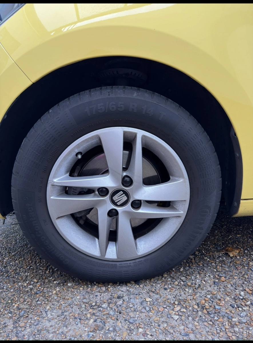

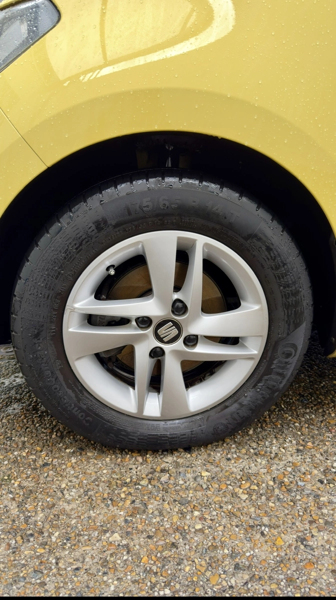

De velgen heb ik eens een keer niet ontijzerd maar alleen even gewassen met shampoo en een velgenmitt. Ik moet even op zoek naar een kwastje want ze zijn nog niet optimaal schoon, maar wel schoner.
Op de foto’s is het niet zo goed te zien, maar op beide velgen aan de voorkant, is er één spaak (zo’n brede) waarvan ik de bruine aanslag er gewoon niet af krijg. Het zit er al heel lang, mogelijk al vanaf dat hij van mij is. Ook met echt goed wassen/ontijzeren gaat het er gewoon niet af. Laatst viel het op dat het aan beide velgen op precies één spaak zit. Ik vraag me echt af hoe dit kan?
Lijkt mij logischer dat ofwel de gehele velg vies is, of niet. En is het ingebrand, waardoor het niet schoon te krijgen is? Misschien eens polijsten met de hand.

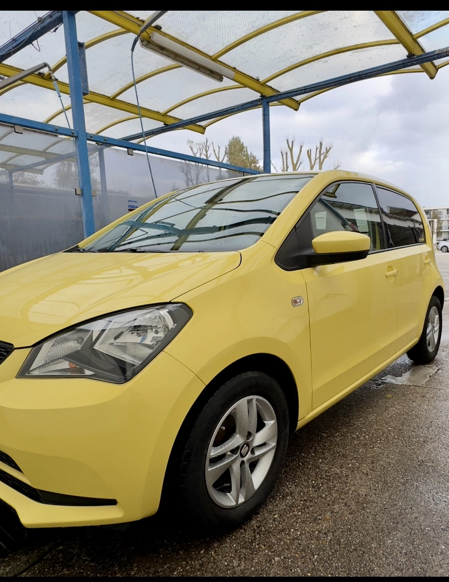

Verder glimt hij natuurlijk weer als een malle. Oh nee, als een Ambassadeur.

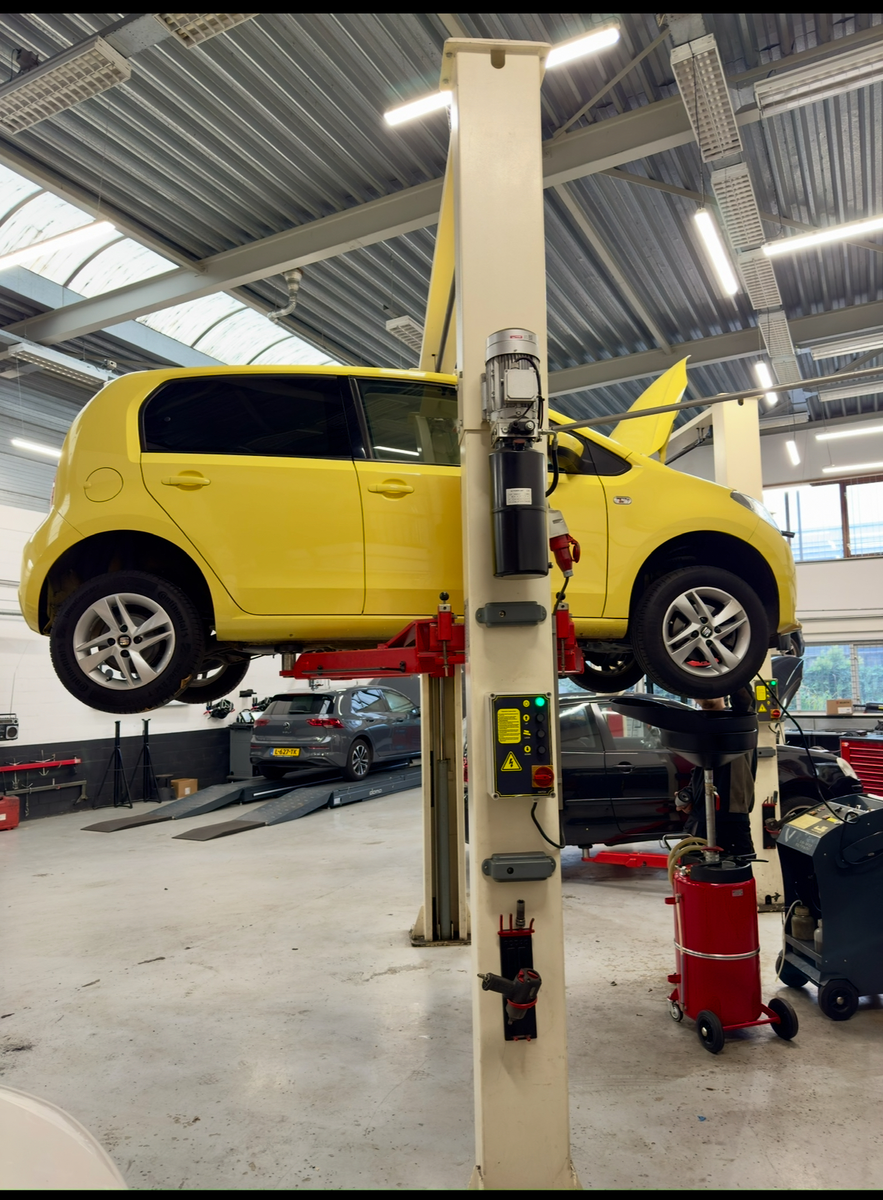

We werden super vlot geholpen en voor ik het wist was Het Zonnetje lekker aan het hangen.
Ze hebben goede koffie en: mokken! Dat is echt helemaal top.
Het Zonnetje kwam natuurlijk glansrijk overal doorheen en de paravan bleek ook nog verrassend schoon. Ik had gevraagd of ze die even wilden checken, om het overstromingsrisico te bepalen. Kleine beurt en remolie ook gedaan.

Je velgen zijn aangekoekt, dat zou ik toch met bildhamber velgen reiniger blijven inspuiten en met een kwastje insoppen en laat dat maar rustig 20min inwerken en af en toe ff een shotje met de hogedruk om het schuim opnieuw te activeren. Stap 2 zou voor mij klei zijn, lukt dat niet dán pas met schuurkorrel aangezien je het toch over zilverkleur en transparante lak hebt. Aanhouder wint.

@Raphie ah, super bedankt hiervoor. Dit is een mooi stappenplan en ik weet nu ook wat ik dus beter als eerste kan doen, en wat vooral als laatste. Bedoel je dan de BH Auto-Wheel?
Ja die, die werkt super, niet alleen voor ijzerdeeltjes maar ook aangekoekte zooi. Bedenk maar het is er niet in ëén dag opgekomen en gaat er dus ook niet in één keer af.

@Raphie dankjewel! Ik blijf het bijzonder vinden dat het één spaak is. Ik maak de velgen ook regelmatig schoon, maar wie weet zat het er al voordat hij van mij was.
BH Auto-Wheel kan mooi in het winkelmandje!
