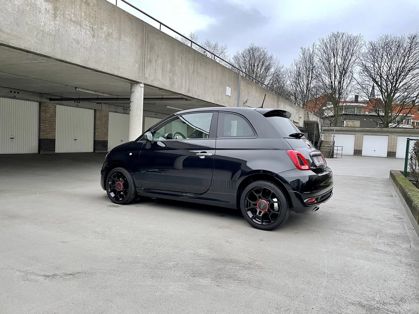

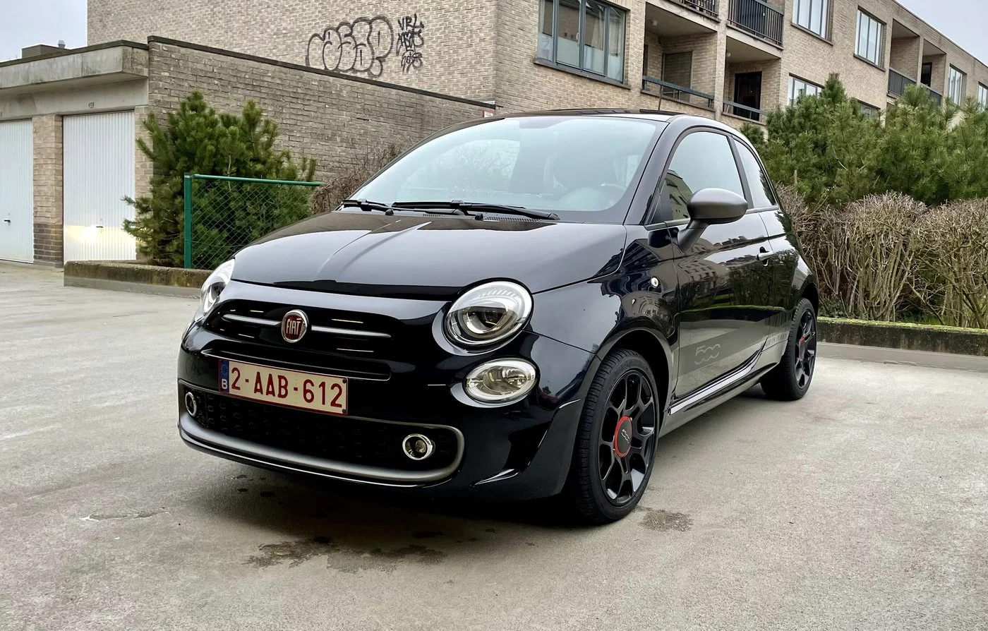

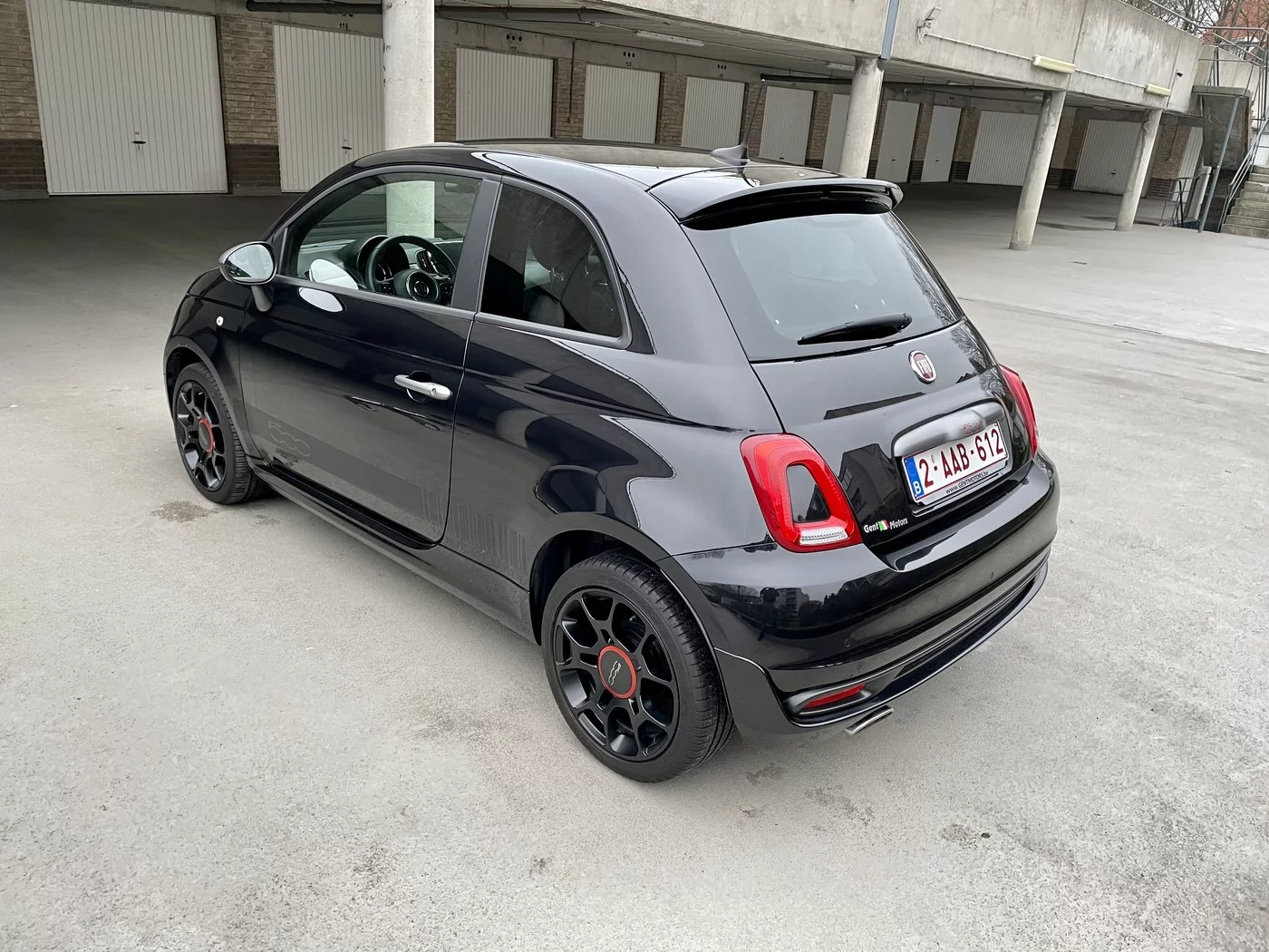

Heb momenteel de Fiat 500 van mijn vrouwtje reeds voorbereid met een grondige wasbeurt/iron/kleien, om te polijsten met de hand.
Vermoed dat dit met de hand een zware klus zal worden en ben eventueel de aankoop van een dap aan het overwegen? Maar heb ook de tijd (1/2 dagen) nog niet gevonden om eraan te beginnen. Moet dit ook wel buiten doen, maar kan wel overdekt. De Fiat is nu 5 jaar en met 38000 km op de teller en steeds met de hand gewassen.

ik denk dat een dap een uitstekende uitgave is. Vooral als je het verschil hebt gevoeld tussen handmatig polijsten en machinaal. Je kan het zo gek maken als je wil natuurlijk, maar de basissetjes die je via cc kan bestellen kun je zeker mee voorruit.

Uit eigen ervaring kan ik zeggen dat een Fiat 500 goed te doen is.
Ik denk dat je met Menzerna 3000 al een hele mooie glans kan creëren. Afhankelijk van de hoeveelheid swirls zal je misschien met een medium pasta als Menzerna 2200 aan de slag kunnen.
Je zou kunnen overwegen om de Mini DAP aan te schaffen, een 500 heeft vele randjes en smalle stukjes, dus dat is een goede keuze mij inziens.
Anders wellicht de Monello machine.
