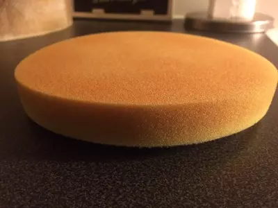

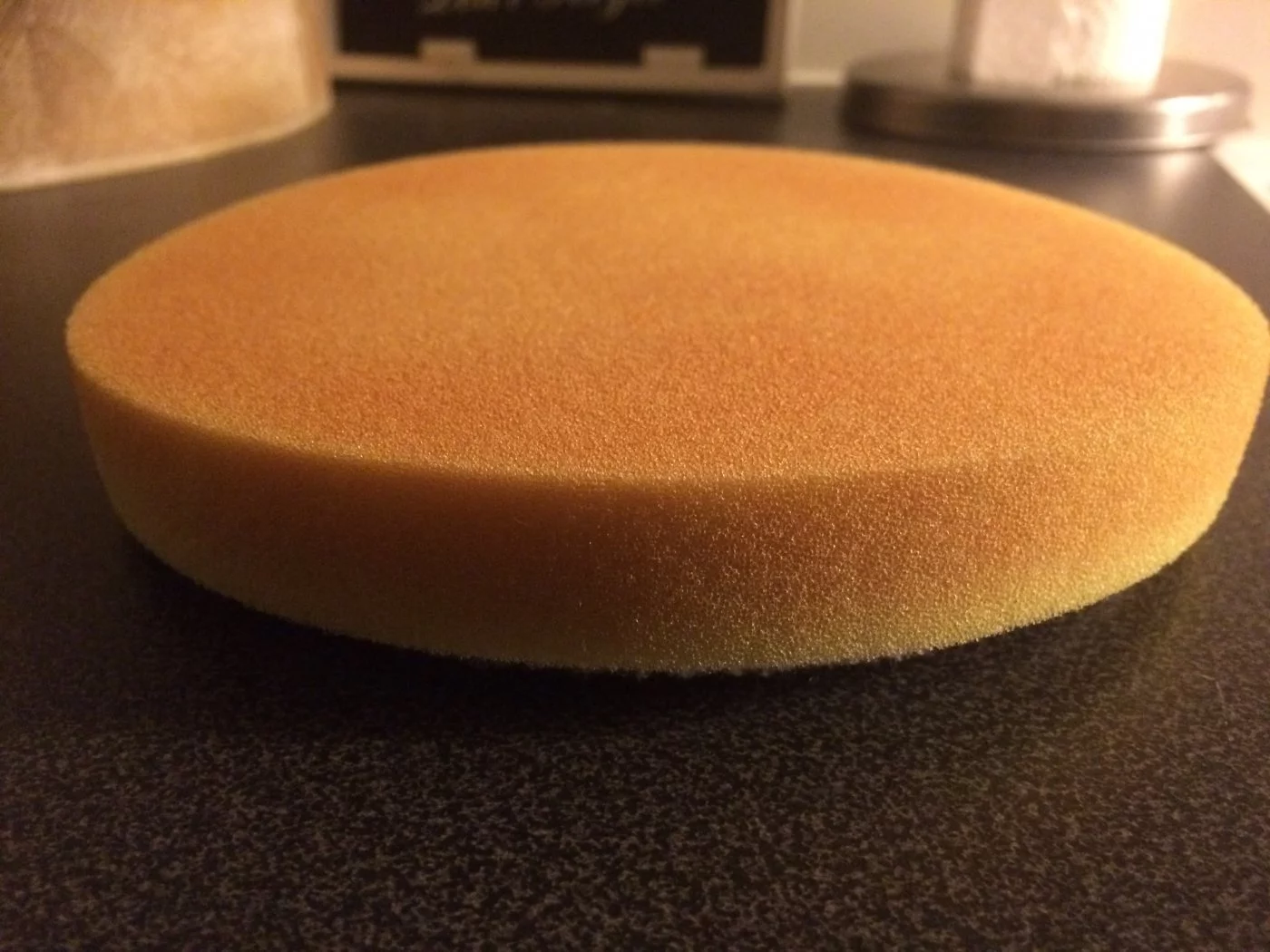

Ik heb deze gele pad intensief op een rode auto gebruikt, maar schoner als dit krijg ik hem niet.
Is deze oké genoeg voor een andere kleur te polijsten?
    127,1 KB · Weergaven: 239
@Tobasco - Ik kan je aanraden om de gele pad die rood geworden is alleen nog maar op blauwe of zilveren auto's te gebruiken. Was deze gele pad intensief gebruikt op een blauwe auto, dan zou ik je aanraden om deze gele pad die blauw geworden is alleen nog maar op groene en zwarte auto's te gebruiken. Stel dat je deze ele pad die rood geworden is tóch stiekem gaat gebruiken op witte auto's, dan zou ik je aanraden om deze pad eerst een nachtje te laten weken bovenop een oranje pad.
@Tobasco - Just kidding! Zorg ervoor dat je de pad goed schoonmaakt met APC en bijvoorbeeld Dreft. Dan kan je hem naar mijn idee weer prima gebruiken voor andere dingen.
Overigens zal deze verkleuring alleen gebeuren bij auto's zonder blanke lak. Althans, kan ook bij auto's mét blanke lak, maar dat zou betekenen dat je dwars door de blanke lak heen bent. :P
Overigens zal deze verkleuring alleen gebeuren bij auto's zonder blanke lak. Althans, kan ook bij auto's mét blanke lak, maar dat zou betekenen dat je dwars door de blanke lak heen bent. :p
Had hem na gebruik goed uitgespoeld en met APC behandeld, eenmaal thuis nog met Dreft ingewreven, uitgespoeld en in de wasmachine gestopt.
Met dit als eindresultaat, maar goed om te weten dat ik deze niet hoef weg te gooien :relieved:
