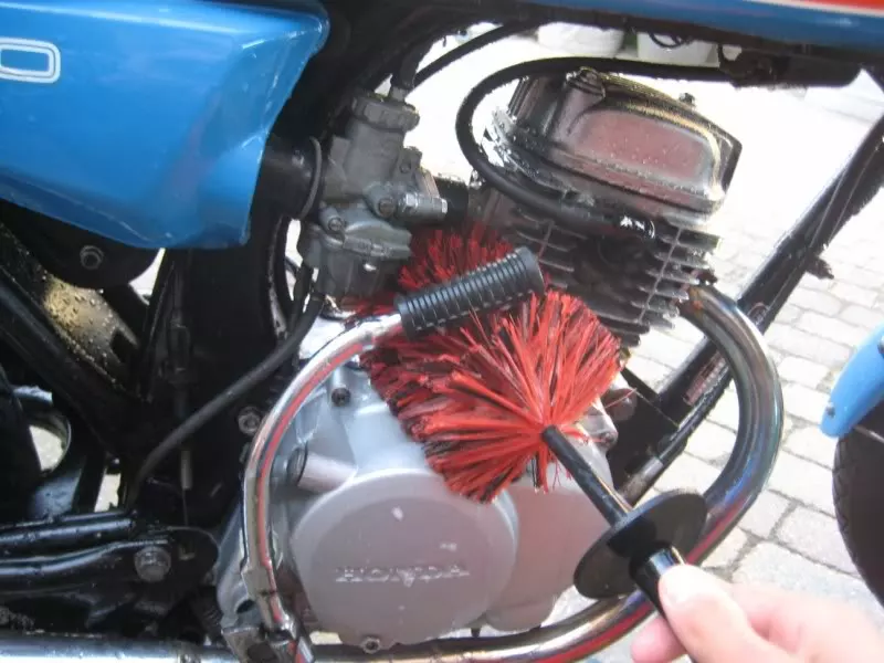

Mooie howto! Lekker veel foto's en mooi beschreven.

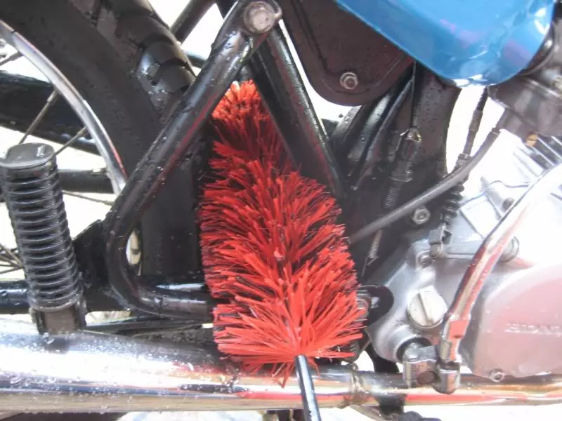

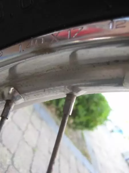

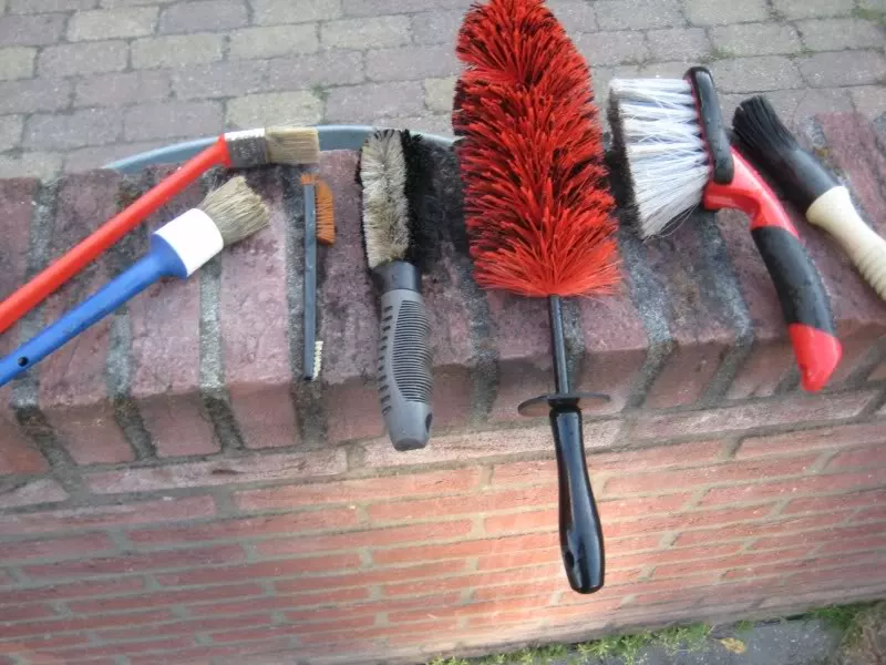

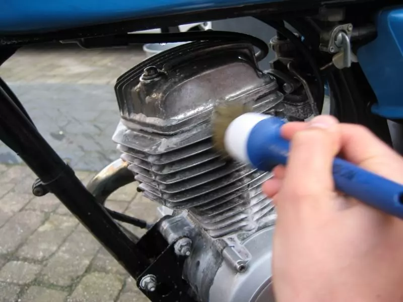

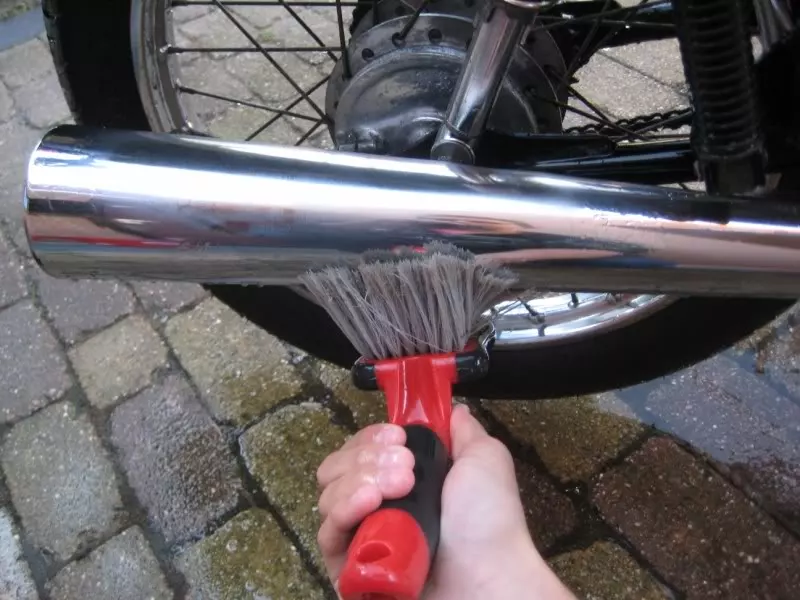

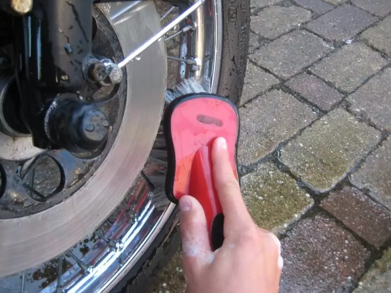

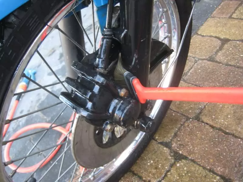

Alleen die bokkepoot waarmee je bij je voorwiel bezig bent...
Je hebt een set mooie kwasten/borstels (eerste foto) bestaand uit kunstof en dan een bokkepoot met een stuk metaal bij de haren =-o .
Ik zou gaan kijken naar iets zonder metaal of, wanneer dit niet gevonden kan worden, dan tenminste het metalen gedeelte afplakken met tape voordat je het in gebruik neemt.
Die metalenrand kan mooie krassen achterlaten.
Spreek helaas uit ervaring. Gelukkig niet op lak, maar op mijn set op te knappen wintervelgen, maartoch. Voorkomen is beter :cool

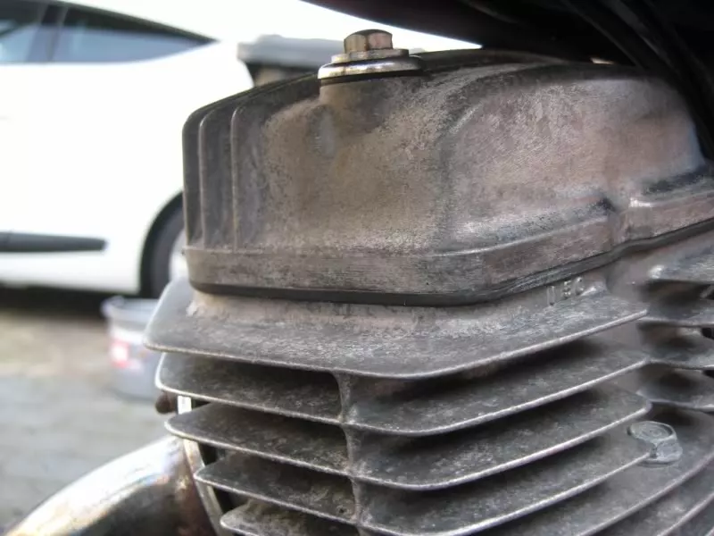

1: Het is toch ook mogelijk om de brommer te kleien en te polijsten en dan in de wax te zetten toch? Ik wilde gebruik maken van de ssr van poorboys of monello.

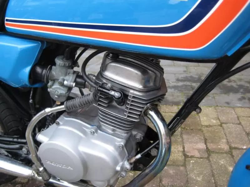

2: gaat over het volgende stukje de cylinder optisch restaureren:

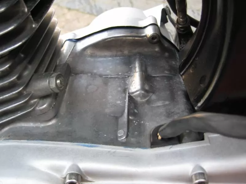

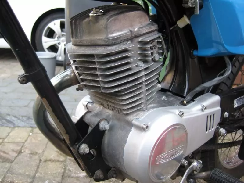

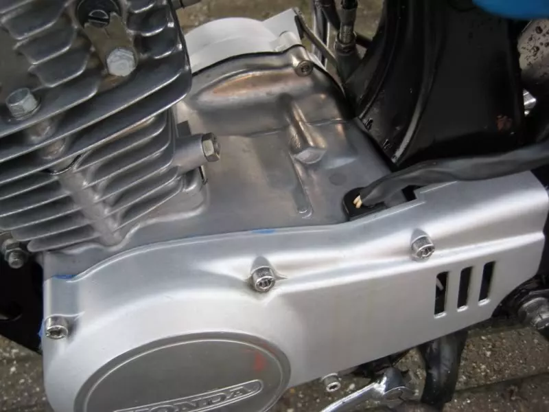

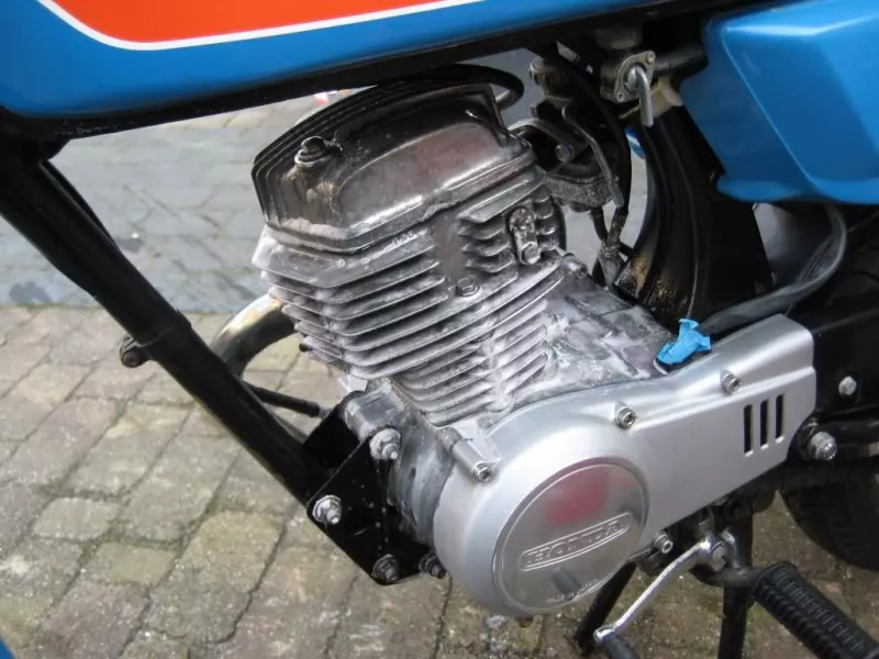

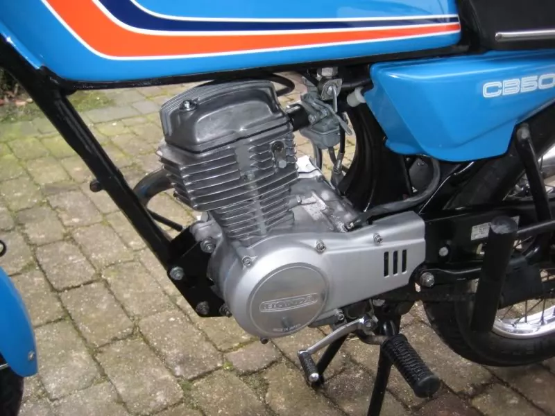

Met Race Glaze Alubright Deoxidiser wordt de oxidatie op het metaal verwijderd. Moet dit product gebruikt worden of is het ook mogelijk om de alu & mag van mothers en/ of apc hier voor te gebruiken?
En wanneer schoongemaakt wordt er gebruik gemaakt van de Race Glaze Jet Lag Non Paint Laquer om het kale metaal te beschermen tegen invloeden van buitenaf! Is het hierbij niet mogelijk om een gewone sealant, wax of carpro reload op te zetten?
Ik vraag dit omdat ik deze producten niet in mijn collectie heb en verder ook weinig ga gebruiken, dus als het ook mogelijk is met producten die ik wel heb, zou dit fijn zijn.

1 ja tuurlijk kan dat. TS gebruikt hier een product dat vol met "fillers" zit. hiermee ben je dus 1 klap klaar.
je zult er een vervaagde lak niet mee doen laten glimmen en je zult krasjes opvullen. maar iedere keer krasjes wegpolijsten houd ook een keer op, en dan is resin polish ideal (en zeker omdat op een motor of brommer die krasjes en swirls iets sneller terug komen :-/ )
2 je zult met een metal polish niet alle oxidatie wegkrijgen, alubright is echt een magisch product dat ontzettend goed werkt op onbehandelde metalen.
de jetlag zal ook in het metaal trekken zover dat mogelijk is, en langer een mooiere finisch achter laten. uiteraard zijn er meer wegen naar rome en kun je dus ook een normale sealant gebruiken.
dus ja met je huidige producten kun je ook de brommers weer laten glimmen!

bewerkte metalen glimmen meestal iets of zien eruit alsof er een laagje opzit(erg lastig uit te leggen)
alubright is ideaal! ik gebruik het overal voor, mijn motorblok, uitlaat, enz.
maar vooral op gietalluminium blokken zoals TS doet het wonderen ;-)

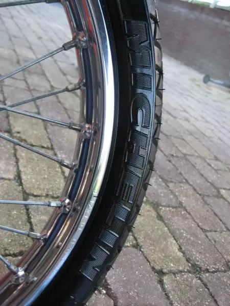

Hoe maak je je banden weer mooi zwart? En kan je ook wat aan die doffe cylinder doen?

Dit zijn de borstels die ik heb:
Bekijk bijlage 62154

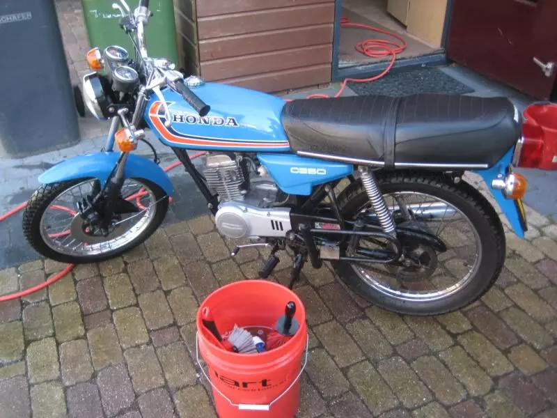

Mijn emmer:
Bekijk bijlage 62155

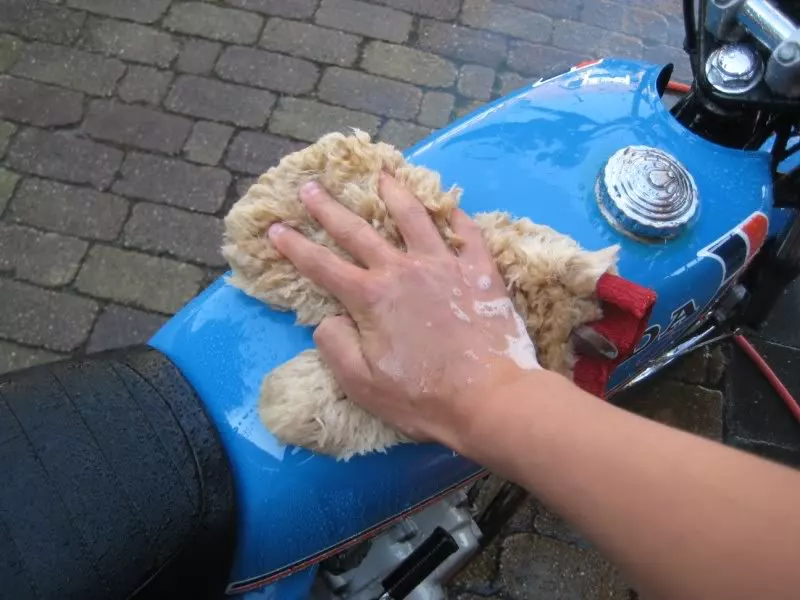

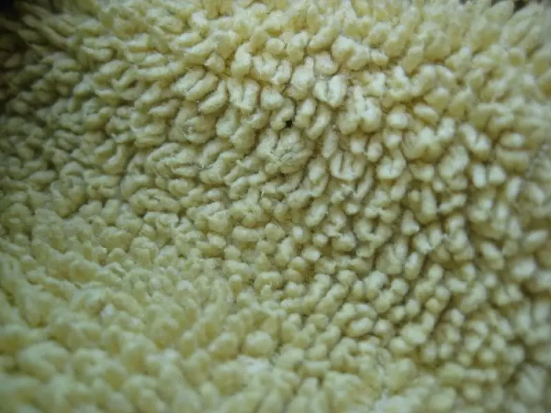

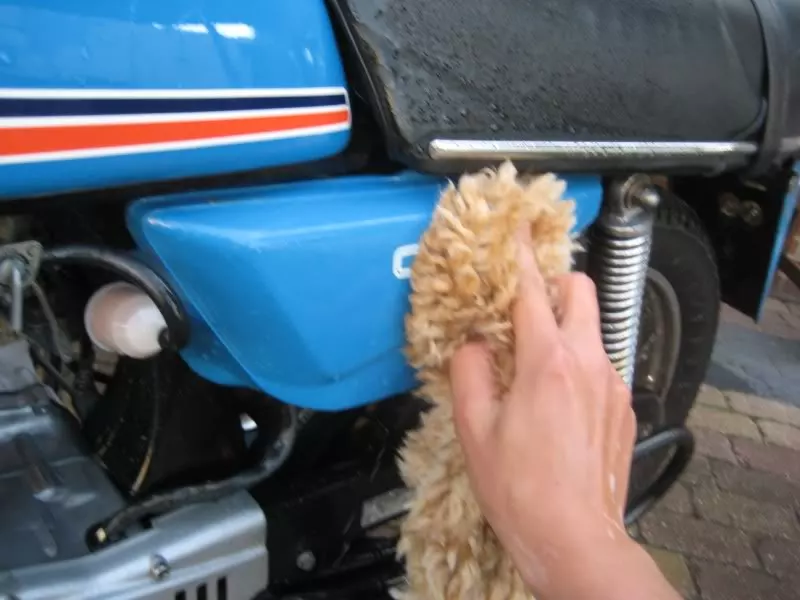

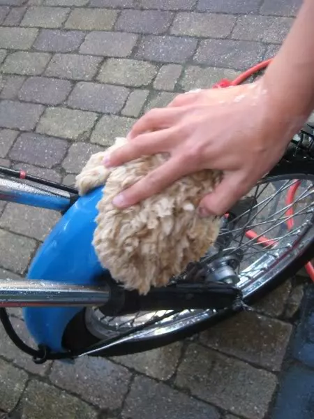

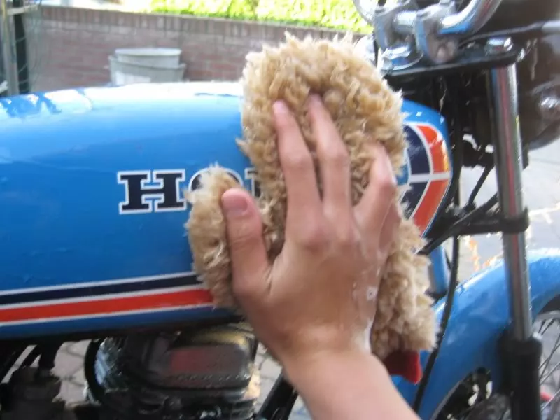

Dit is de washandschoen. Hij is gemaakt van schaapswol, dit is heel veilig voor je lak. Het krast niet en neemt vuil goed op. Een spons is not done. Het vuil blijft namelijk op de oppervlakte van je spons liggen, en vervolgens kras je dit over het gehele oppervlakte heen. Dit veroorzaakt uiteraard hele (fijne) krasjes.
Als je zo'n washandschoen niet hebt, kan je ook een microvezel doek gebruiken. Dit werkt wat minder handig, maar is nog 10 keer beter dan een spons.
Bekijk bijlage 62156

Tijd om de brommer te bekijken:
Bekijk bijlage 62159

Daarna doe ik het metaal:
Bekijk bijlage 62176
Bekijk bijlage 62177

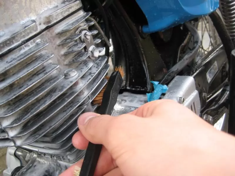

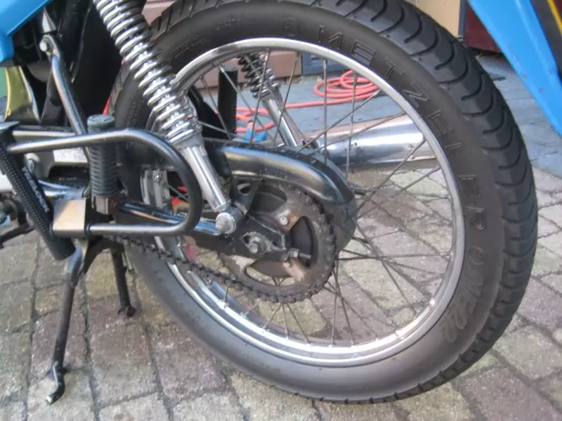

En dan de kleine kiertjes en hoekjes:
Bekijk bijlage 62178
Bekijk bijlage 62179
Bekijk bijlage 62180
Bekijk bijlage 62181
Bekijk bijlage 62182
Bekijk bijlage 62183

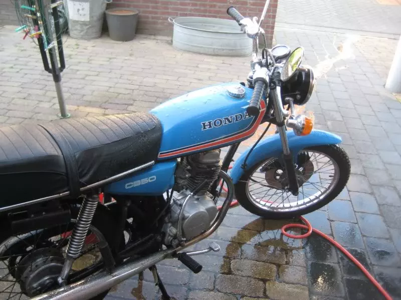

De brommer is nu gewassen:
Bekijk bijlage 62184

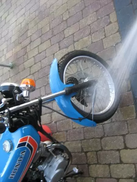

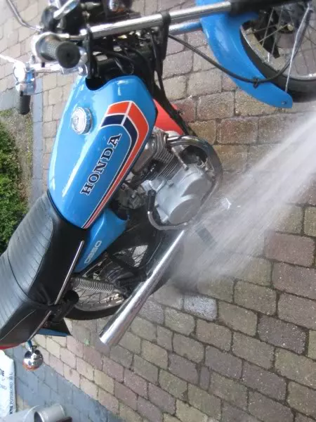

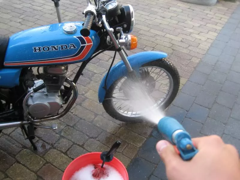

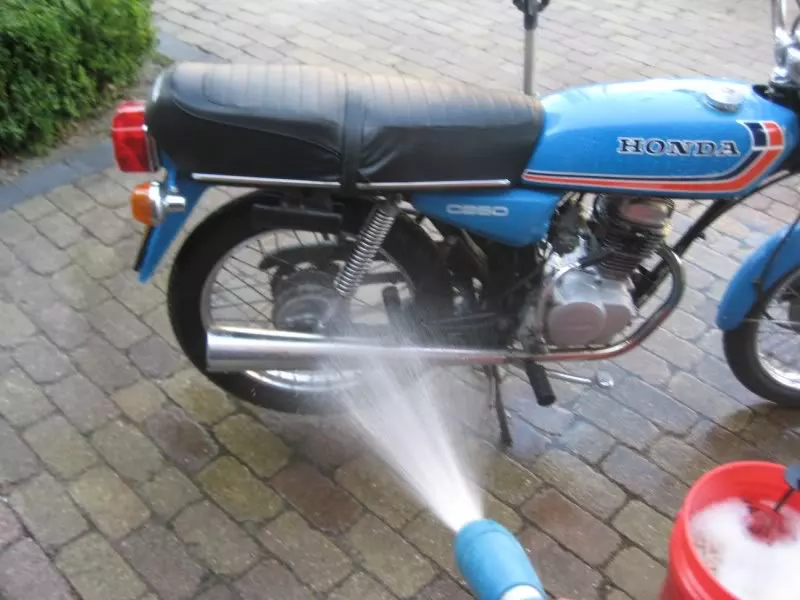

Tijd om hem af te spuiten:
Bekijk bijlage 62185
Bekijk bijlage 62186

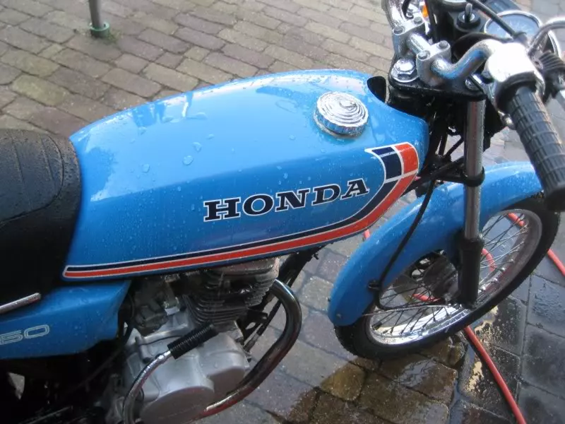

De brommer is nu nat, maar wel schoon:
Bekijk bijlage 62187

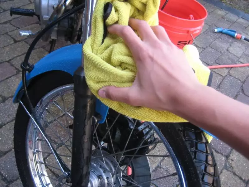

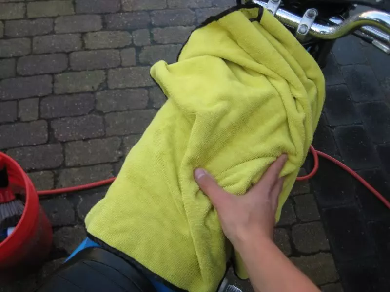

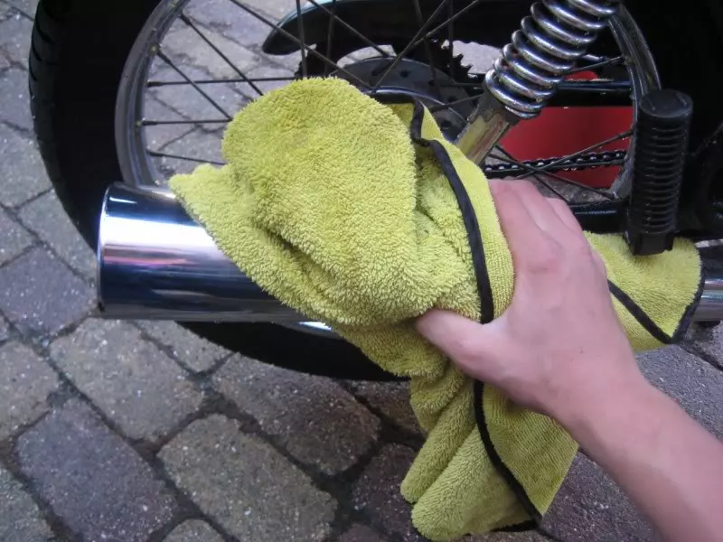

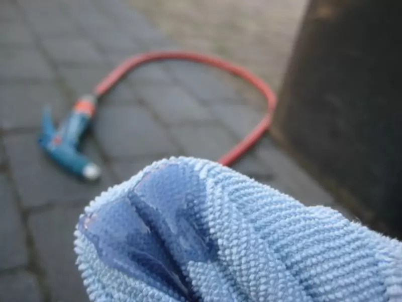

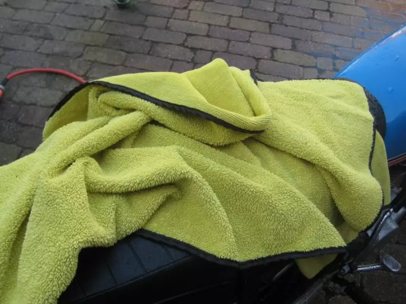

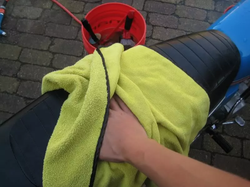

Natuurlijk moet hij gedroogd worden. Dit kan je het best doen met een microvezel doek. De doek die ik gebruik is extra groot en is er zacht. Zo voorkom je krasjes.
Bekijk bijlage 62188
Bekijk bijlage 62189
Bekijk bijlage 62190
Bekijk bijlage 62191
Bekijk bijlage 62192
Bekijk bijlage 62193
Bekijk bijlage 62194

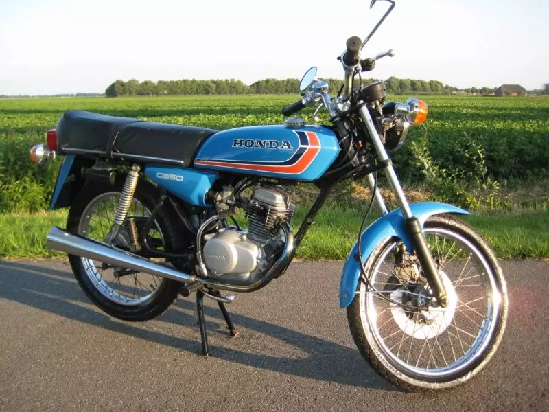

En voilá, je brommer is gewassen!
Bekijk bijlage 62195

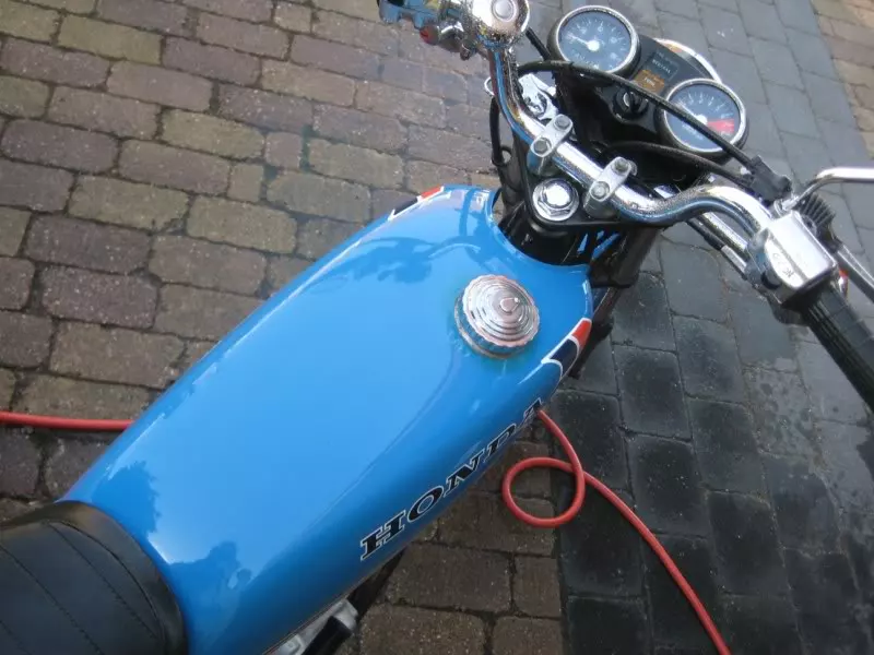

Het poetsen van de gelakte onderdelen

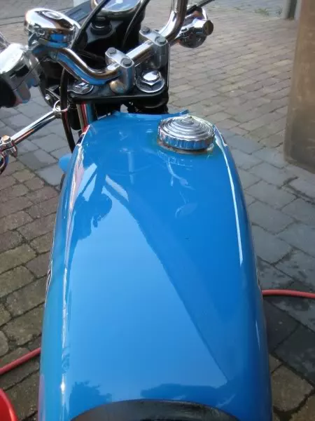

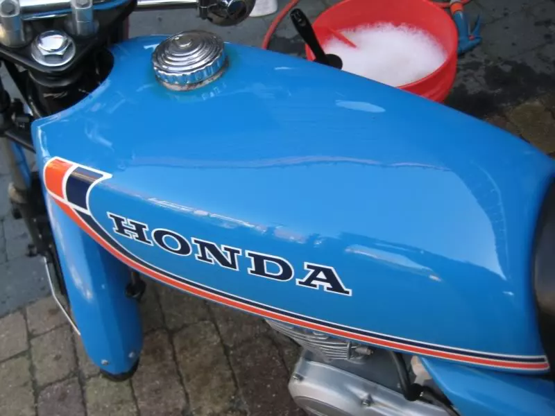

Nu je brommer is gewassen, kun je hem poetsen. Poetsen is belangrijk om je lak te onderhouden. Van een goed poetsmiddel wordt je lak weer glad en waterafstotend. Tevens moeten krasjes worden verwijderd zodat je lak weer glimt als in de fabriek.

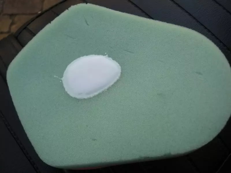

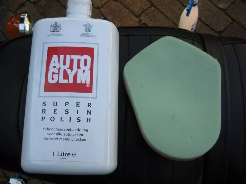

Ik gebruik Autoglym Super Resin Polish. Dit is een AIO-product.
Dit staat voor All-in-one. Dit houdt in dat het polijst en beschermt in een stap. Er zit dus een polijstend middel in wat krasjes verwijderd, en een wax. Deze wax beschermt de lak tegen weersinvloeden zoals regen en zoute lucht.
Autoglym Super Resin Polish is in mijn ogen het beste poetsmiddel ter wereld. Ik heb met wel 25 middelen gewerkt, maar dit product springt er echt ver bovenuit door zijn gebruiksgemak en resultaten.

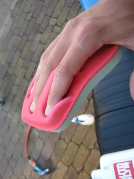

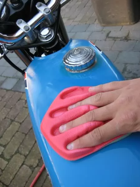

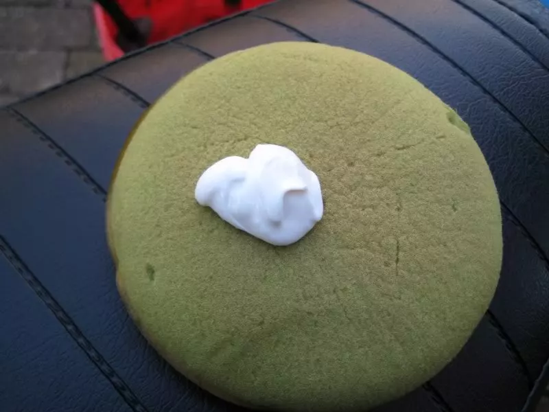

Ik breng de poets aan met een schuimpad. Deze is van Autoglym, en blijft makkelijk aan je hand zitten. Dit schuimt werkt het best op poets aan te brengen. Je kunt ook met een oud t-shirt poetsen, maar zorg er dan voor dat deze écht schoon is!
Bekijk bijlage 62196
De 'pad' blijft goed aan je hand zitten:
Bekijk bijlage 62197
Dit is genoeg om je hele tank mee te doen:
Bekijk bijlage 62198

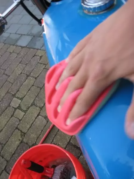

Goed inpoetsen in cirkelvormige en rechte bewegingen (afwisselend), zorg dat je alles goed inpoetst.
Bekijk bijlage 62199
Bekijk bijlage 62200

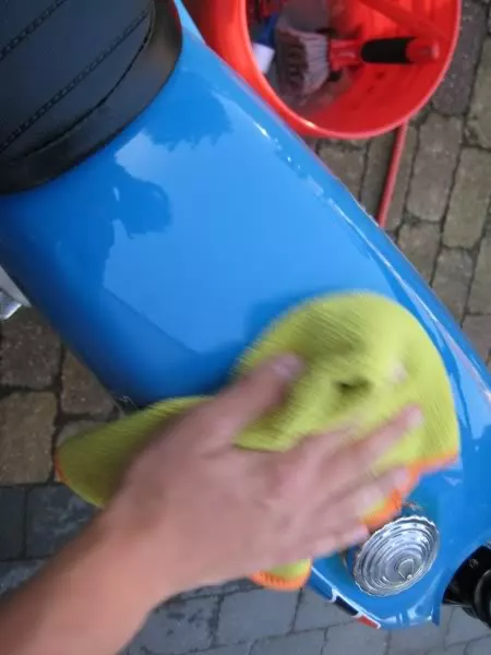

Er verschijnt een lichte waas op de lak. Tijd om het uit te poetsen! Ik doe dit met een microvezel doek, omdat dit zacht is voor de lak en zo beperk je de kans op krasjes.
Bekijk bijlage 62201

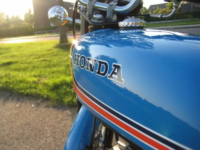

De Super Resin Polish laat een geweldige glans achter:
Bekijk bijlage 62202
Bekijk bijlage 62203
Je kunt je lakwerk het best elke maand even poetsen. Dit is zo gebeurd. Ik kan het lakwerk in 10 minuten poetsen. Tevens blijf je de lak zo goed beschermen!

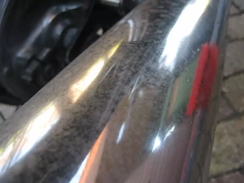

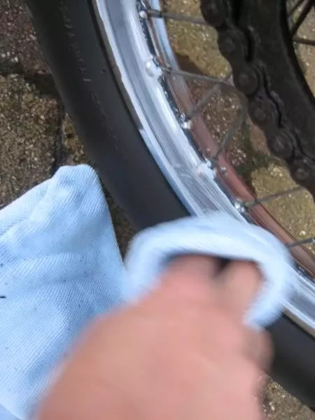

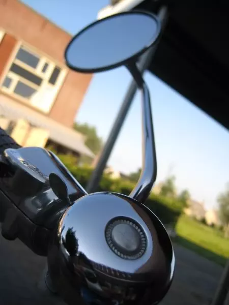

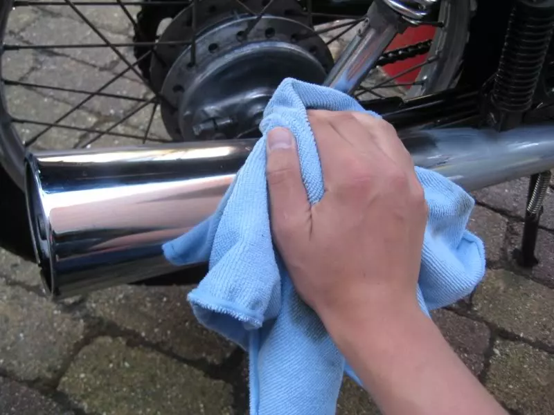

Het poetsen van het chroom, aluminium en andere metalen

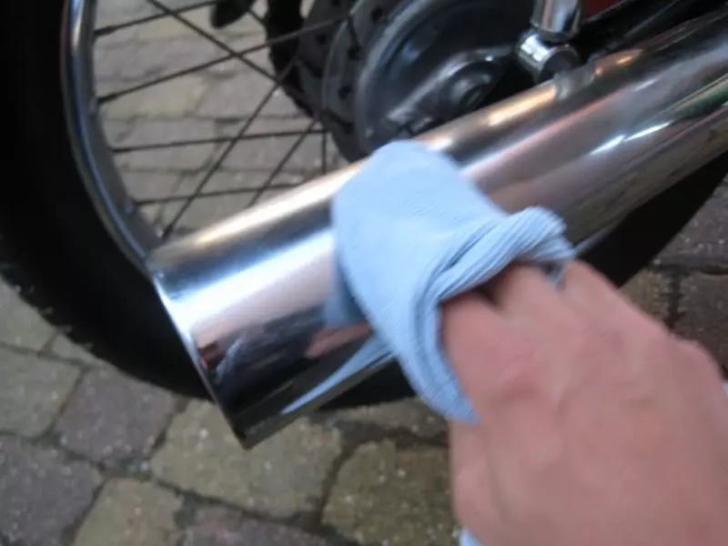

Vooral op oude brommers zit veel glimmend metaal. Dit kan dof worden en dat is zonde. Je kunt het vaak nog makkelijk oppoetsen met een goede metaalpoets!

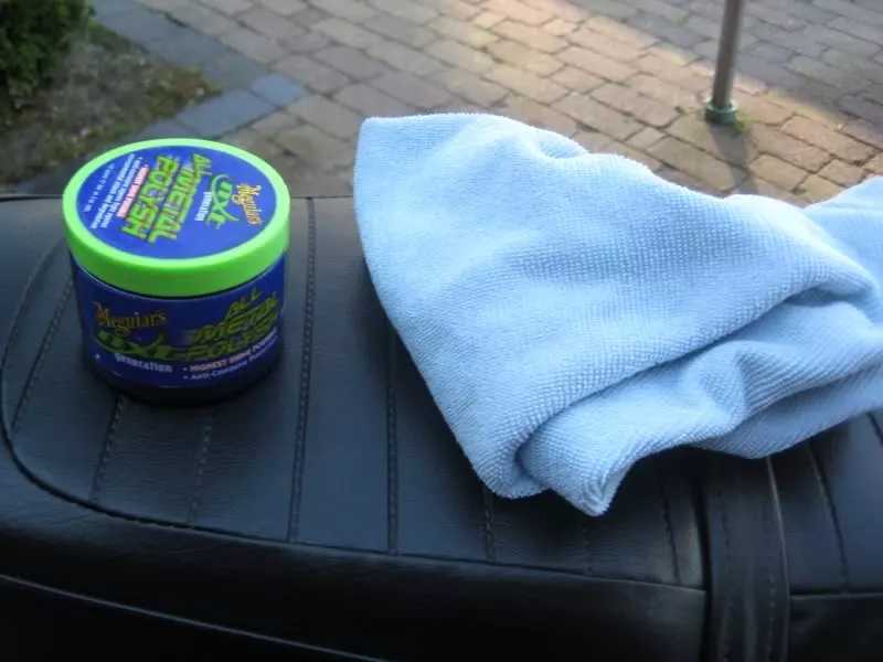

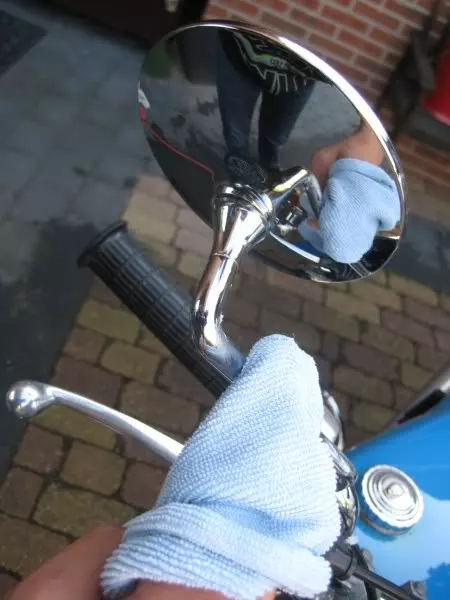

Ik gebruik Meguiar's NXT All Metal Polysh. De naam zegt het al, een poetsmiddel voor alle metalen. Je kunt dit op chroom, aluminium, nikkel, en ga zo maar door gebruiken. Het werkt echt geweldig.
Dit middel laat ook een beschermende laag achter, om roestvorming en oxidatie weer tegen te gaan!

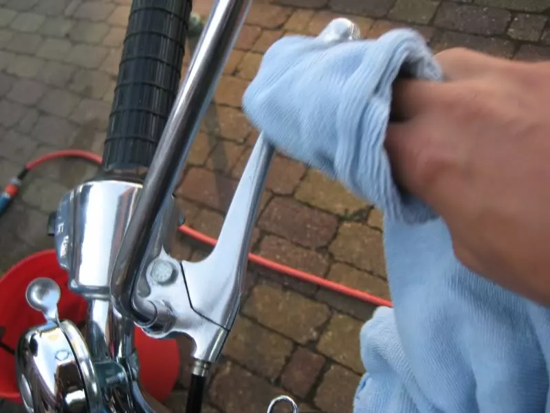

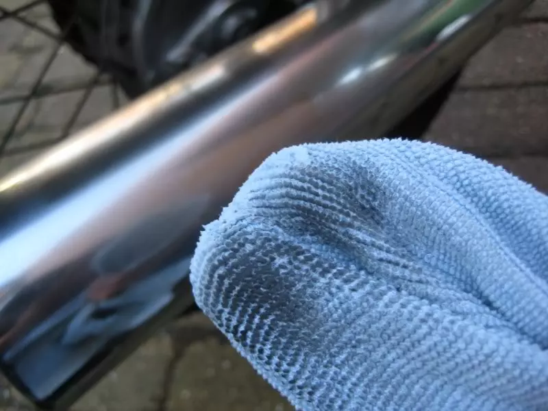

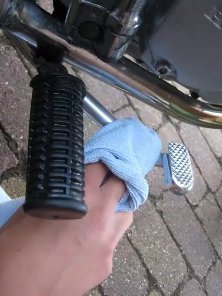

Ik breng het aan met een microvezeldoek die ik om mijn vingers wikkel.
Bekijk bijlage 62204
Bekijk bijlage 62205
Dan goed inpoetsen:
Bekijk bijlage 62206
Bekijk bijlage 62207
Bekijk bijlage 62208
Bekijk bijlage 62209
Bekijk bijlage 62210
Bekijk bijlage 62211

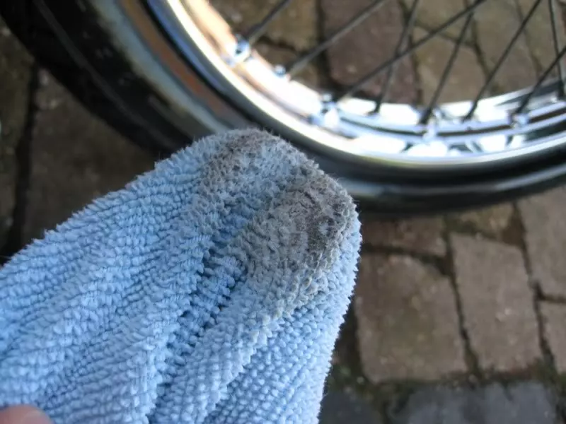

Je ziet dat de doek zwart wordt. Dit is metaalresidu, en soms vuil. Schrik hier niet van. Als dit niet gebeurt, dan onmiddelijk stoppen met poetsen! Dan is het metaal gelakt en de metaalpoets is veel te grof voor lak.
Bekijk bijlage 62212

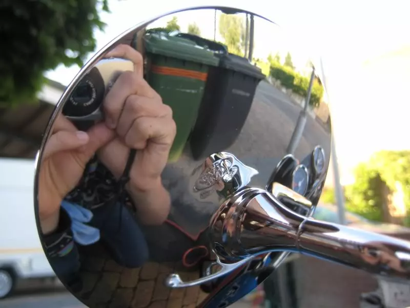

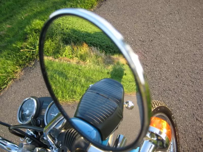

Je kunt het ook op het glas van je spiegels gebruiken:
Bekijk bijlage 62213
Nu moet je het even laten drogen, ongeveer 10 minuten. Nu kan je het uitpoetsen met het liefst een microvezeldoek:
Bekijk bijlage 62214
Resultaat:
Bekijk bijlage 62215
Bekijk bijlage 62216
Bekijk bijlage 62217
En het glas is streeploos schoon:
Bekijk bijlage 62218
Je chroom is nu weer prachtig mooi, en bescherm tegen water en bijvoorbeeld pekel! Herhaal deze stap regelmatig om het resultaat te behouden.

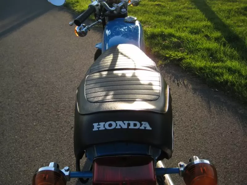

Het schoonmaken en onderhouden van je buddyseat

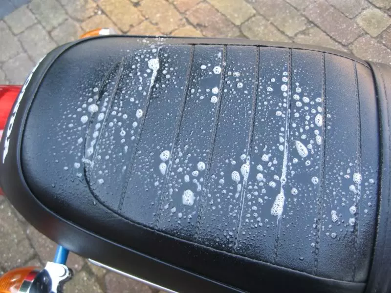

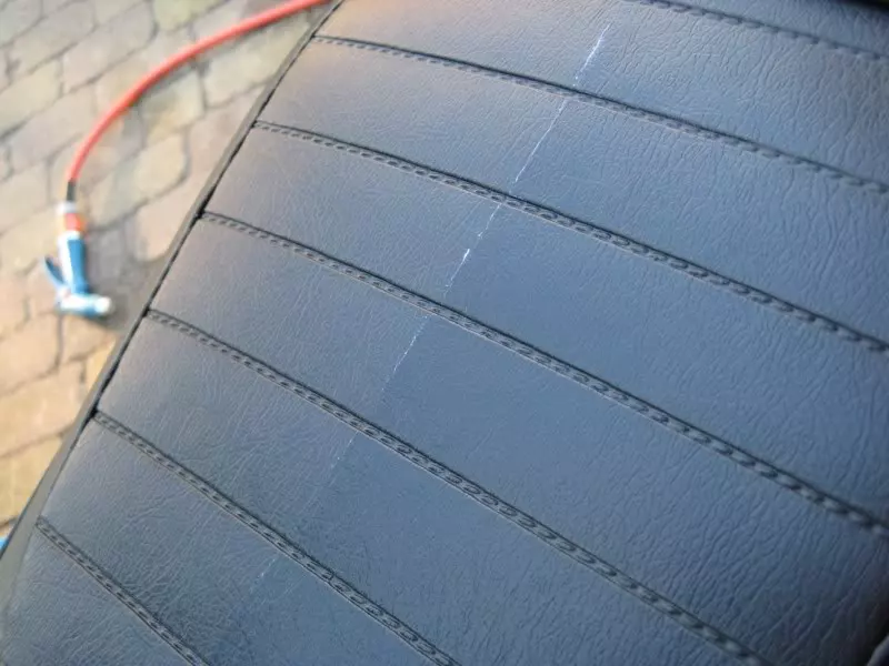

Je zult merken dat je buddyseat wat grijzig wordt na verloop van tijd. Ook kan het water door laten waardoor het sponzig wordt.
Omdat je vaak op je buddyseat zit, zit hier ook erg veel vuil op. Ook de buddyseat is belangrijk om te onderhouden!
Je moet beginnen met het schoonmaken van het vinyl (of leer). Dit doe ik met een allesreiniger speciaal voor de autoschoonmaak industrie ontwikkeld. Heb je dit niet in huis, dan kan je wat allesreiniger van je moeder lenen (zoals Ajax). Ik kan niet garanderen of dit werkt!
Bekijk bijlage 62219

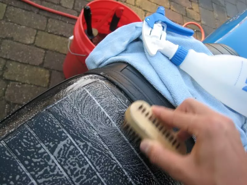

Ik spuit wat van de allesreiniger op de buddy:
Bekijk bijlage 62220
Met een nagelborsteltje met zachte haren borstel ik HEEL voorzichtig het vinyl schoon, in ronddraaiende bewegingen:
Bekijk bijlage 62221
Bekijk bijlage 62222
Bekijk bijlage 62223
Daarna wrijf je het droog met een doek.

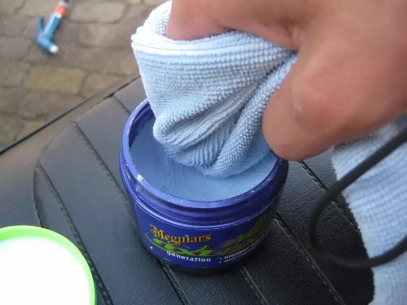

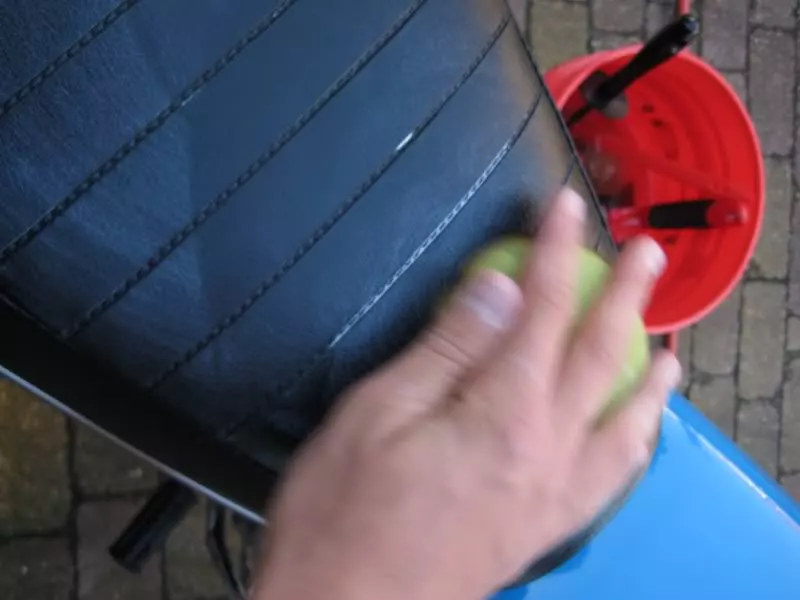

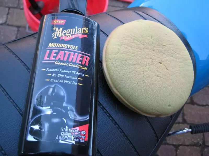

Nu is het tijd om het vinyl of leer te voeden met een speciaal product. Ik gebruik Meguiar's Motorcycle Leather Cleaner & Conditioner.

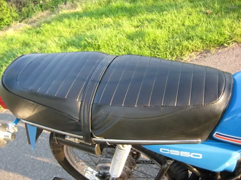

Dit product is speciaal ontwikkeld voor zowel leren als vinylen buddyseats. Het beschermt het weer en brengt de originele kleur terug.
Misschien valt het je op dat het ook cleaner heet. Deze cleaner is echter mild en als je buddy dus nog nooit echt schoongemaakt is kan je het beter eerst met allesreiniger schoonmaken.
Bekijk bijlage 62224
Dit is genoeg om je hele buddyseat mee te doen:
Bekijk bijlage 62225
Goed aanbrengen over de gehele buddyseat:
Bekijk bijlage 62226
Ik heb een helft afgeplakt om goed te zien wat het doet. Rechts is behandeld, links niet:
Bekijk bijlage 62227
Je moet dit middel een kwartiertje laten intrekken, en dan wrijf je het schoon met een oude doek. De eerste dag is je buddyseat wat glad, maar dit zal snel minder worden!

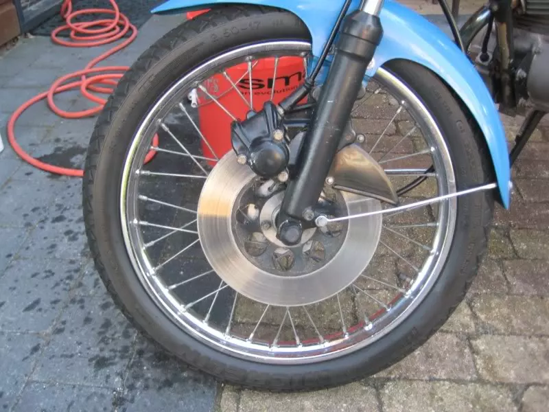

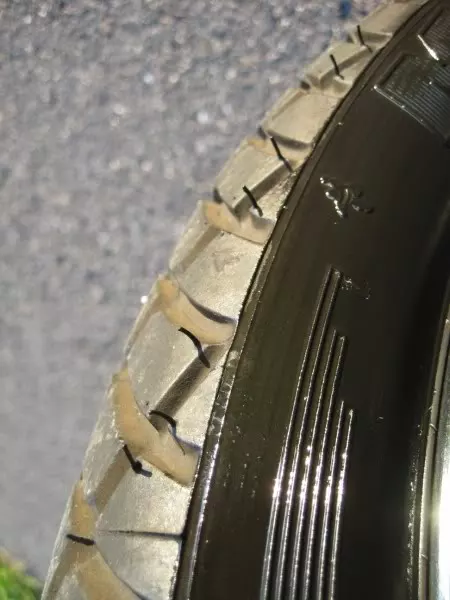

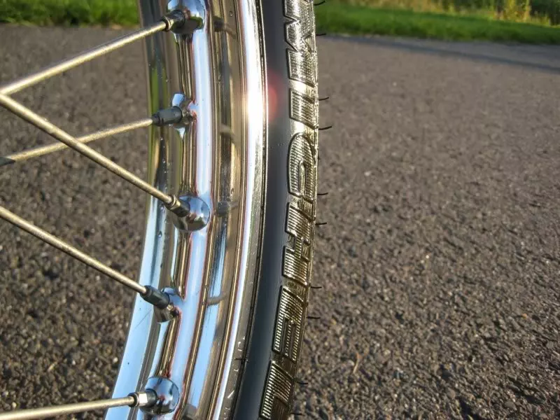

Het schoonmaken en onderhouden van je banden
Diepzwarte banden staan naar mijn inzien mooi en trekken ook de aandacht. Door dit detail zal je brommer enorm opknappen.
LET OP: Ik heb het hier alleen over de wanden van de band! DUS NIET OVER HET LOOPVLAK.
Als eerst moet je de banden goed schoonmaken. De bandenzwart hecht beter op schone banden. Ik maak de banden altijd schoon met Dasty, een huis tuin en keuken ontvetter wat je bij de Wibra kunt kopen. Ik spuit een beetje op de microvezeldoek en wrijf het over de band heen.
LET OP: ALLEEN OVER DE WANDEN. NIET OVER HET LOOPVLAK.
Bekijk bijlage 62228
Bekijk bijlage 62229

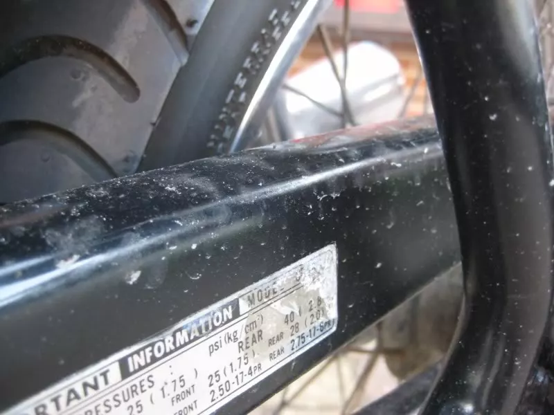

Er komt erg veel vuil van de banden:
Bekijk bijlage 62230
Een schoon resultaat:
Bekijk bijlage 62231

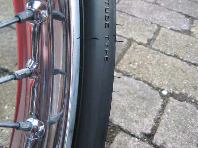

Nu is het tijd voor de bandenzwart. Breng dit alleen aan op de wanden! Dit spul is vettig en je kunt dus al raden dat dit niet goed werkt op het loopvlak van de banden! WEES DUS ZEER VOORZICHTIG met het aanbrengen van de bandenzwart.
Ik gebruik Meguiar's Endurance Tyre Gel:
Bekijk bijlage 62232
Deze bandenzwart blijft lang zitten en geeft een mooi resultaat. Een beetje op de doek en zeer voorzichtig aanbrengen!
Bekijk bijlage 62233
Bekijk bijlage 62234
Resultaat:
Bekijk bijlage 62235
Bekijk bijlage 62236
Wil je een wat mattere afwerking, dan moet je na een half uurtje de banden nog even nawrijven.

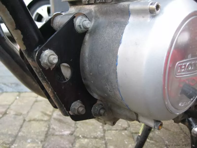

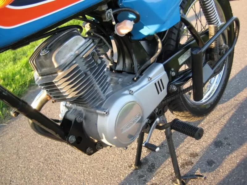

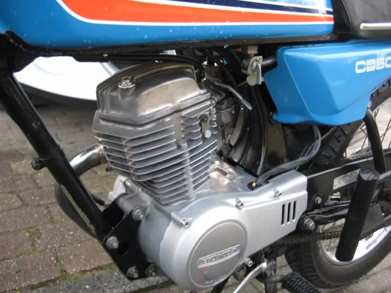

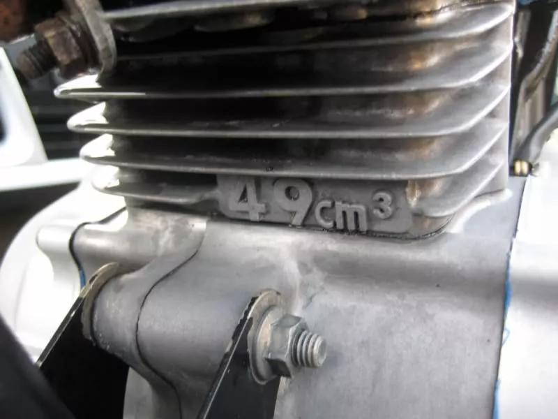

Je cylinder optisch restaureren
Je cylinder is van kaal metaal. Dit heeft de neiging om te oxideren. Hierdoor wordt de cylinder mat, wat vaak niet mooi is. Veel denken dat stralen dan ook de enige optie is om de cylinder weer mooi te krijgen.
Dit is niet waar! Er is een middel op de markt wat dit geweldig kan opknappen. In mijn geval is de cylinder 75% opgeknapt!
Voor:
Bekijk bijlage 62237
Bekijk bijlage 62238
Bekijk bijlage 62239
Bekijk bijlage 62240
Bekijk bijlage 62241
Met Race Glaze Alubright Deoxidiser heb ik de oxidatie op het metaal verwijderd. Ik heb het ingewerkt met diverse borstels:
Bekijk bijlage 62242
Bekijk bijlage 62243
Bekijk bijlage 62244
Bekijk bijlage 62245
Na de Alubright:
Bekijk bijlage 62246
Bekijk bijlage 62247
Bekijk bijlage 62248

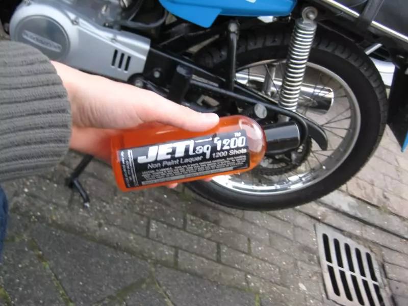

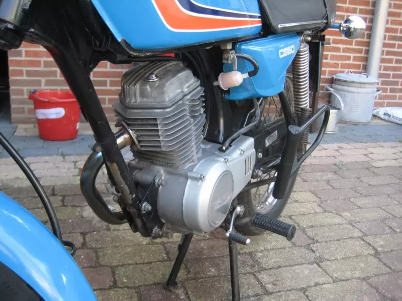

Daarna in de Race Glaze Jet Lag Non Paint Laquer gezet om het kale metaal te beschermen tegen invloeden van buitenaf!
Bekijk bijlage 62249
Met als eindresultaat:
Bekijk bijlage 62250
Bekijk bijlage 62251
Het eindresultaat!
Al het harde werk wordt beloond door een mooi resultaat. Een brommer die eruit springt, een brommer die glimt in de zon en bovendien brengt een schone brommer meer op!
